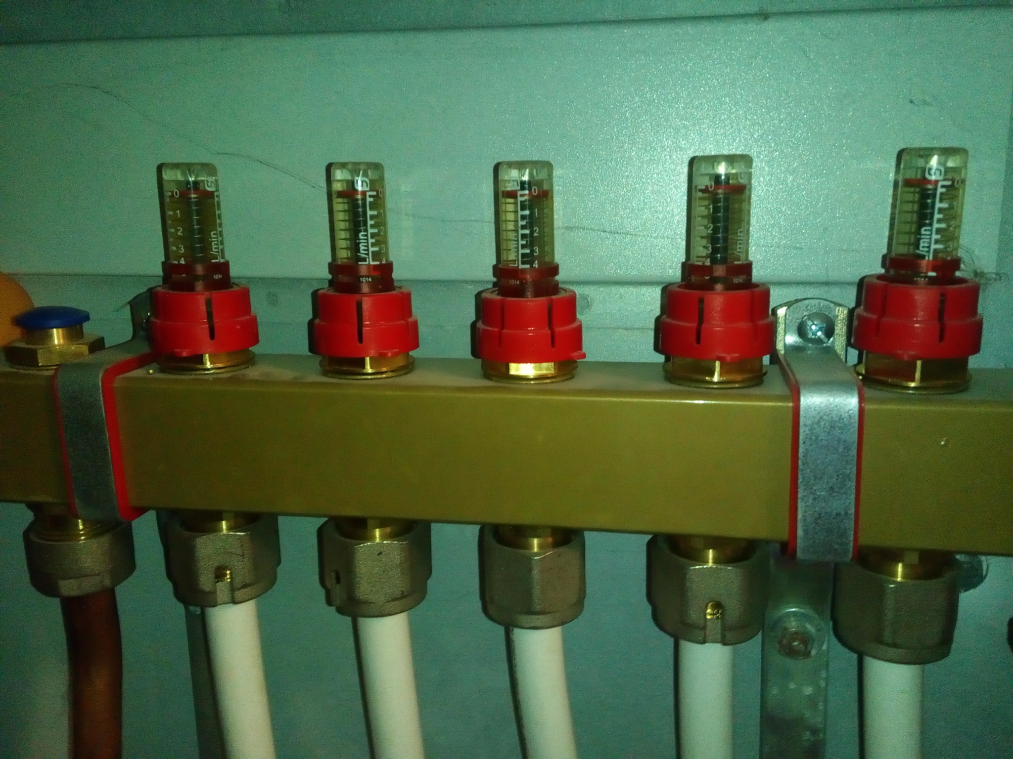

    To jest rozdzielacz podłogówki.
    Zrób zdjęcie rozdzielacza do grzejników.
    Ogólnie rzecz biorąc ten regulator to jest Ci potrzebny "jak umarłemu kadzidło" :)
    Wepnij zworkę w miejsce, gdzie jest podłączony ten Auraton (TA1).
    Kocioł należy przełączyć w tryb pracy z czujnikiem temperatury zewnętrznej. Jeżeli nie ma tego czujnika to trzeba go zainstalować i podłączyć do kotła.
    Zawory termostatyczne należy ustawić na maksimum, a w kotle trzeba wybrać krzywą grzewczą, aby osiągnąć na piętrze temperaturę o 1-2 stopnie większą niż później będzie chciało się mieć. Niestety może to potrwać nawet miesiąc czasu i trzeba poczekać na większe mrozy.
    Temperaturę w pomieszczeniach, gdzie są podłogówki trzeba wyregulować zaworem termostatycznym (to niebieskie pokrętło na samym dole przy rozdzielaczu podłogówki) oraz rotametrami (to te przezroczyste rurki znajdujące się na górnej listwie). Aby dokonać regulacji rotametrami trzeba podważyć śrubokrętem te czerwone kapturki, które należy zdjąć. Następnie kręcąc tymi przezroczystymi rurkami musimy ustawić je tak, aby te kuleczki, znajdująca się wewnątrz tych rurek znajdowały się w połowie tej rurki i żeby we wszystkich były jednakowo.
    Po takim ustawieniu rotametrów możemy regulować tym niebieskim pokrętłem. Obracamy nim w jedną lub w drugą stronę tylko kawałek i obserwujemy przez najbliższy dzień lub dwa zmiany temperatury w pomieszczeniach. Tak należy regulować tym pokrętłem, aby uzyskać najbardziej komfortową temperaturę w pomieszczeniu na parterze, gdzie spędzamy najwięcej czasu. Najprawdopodobniej będzie to salon. Jeżeli przez kilka dni będziemy mieli komfortową temperaturę w salonie, a w innych pomieszczeniach stwierdzimy, że temperatura jest zbyt wysoka to trzeba odszukać rotametry obwodów tych obsługujących pola podłogówki w tych pomieszczeniach i skorygować tymi rotametrami przepływ tak, aby ta temperatura się obniżyła do wymaganej. Kręcimy zawsze nieznacznie obserwując położenie kuleczki. Jak chcemy zmniejszyć temperaturę to kuleczka musi się przesunąć bliżej "0", a jak chcemy zwiększyć to kręcimy tak, aby kuleczka się przesunęła na większą wartość (zazwyczaj tą największą wartością jest "4" lub "5").
    Zanim zaczniemy regulować rotametry pompę podłogówki włączamy na największą moc.

    ad.1 Ile pokazują przepływomierze gdy pracuje sama pompa w kotle ?
    Ile pokazują gdy pracują obie pompy ?

    Jak kocioł idzie na własnej pompie to wszędzie pokazuje zero, jak włączę pompę to wtedy się to zmienia i widać na drugim zdjęciu.
