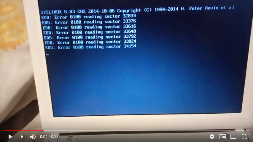

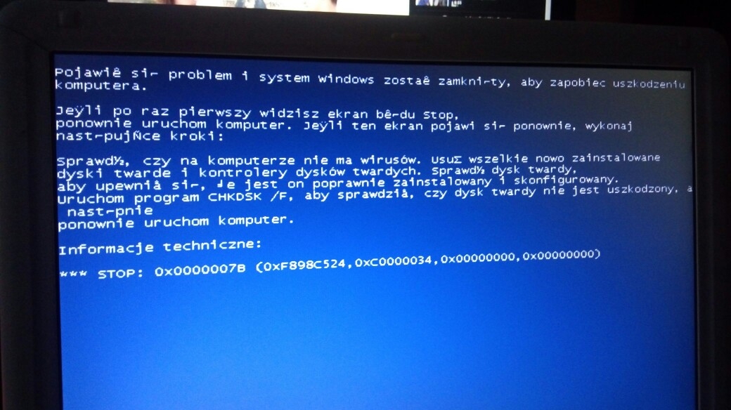

Jak zainstalować Windows XP z pendrive na Averatec 1000, gdy instalator startuje z USB, ale kończy się BSOD albo nie uruchamia się wcale?
Najprawdopodobniej trzeba jednocześnie poprawnie przygotować pendrive i sprawdzić stan dysku, bo w wątku wyszło też, że HDD jest uszkodzony i rozgrzewał się do 74°C, z 13 sektorami realokowanymi i 1 niestabilnym, więc na takim nośniku XP może nie zainstalować się poprawnie [#17679053] Pendrive należy utworzyć ponownie w RMPrepUSB, zaznaczając opcję „XP/BartPE bootable [NTLDR]” oraz „Twórz dysk USB”, a w razie problemów spróbować też YUMI [#17676202][#17677541] W BIOS-ie warto sprawdzić ustawienia bootowania i kontrolera dysków, a także ustawić USB Legacy na Enabled, jeśli taka opcja jest dostępna, oraz boot z HDD przenieść na ostatnie miejsce [#17678155][#17680467] Jeśli instalator XP z USB nadal pokazuje BSOD, to zgodnie z analizą wątku problem może wynikać z uszkodzonego dysku, a nie tylko z pendrive’a [#17677997][#17679053]
Użytkownik laptopa Averatec 1000 napotkał problemy z instalacją systemu Windows XP z pendrive'a, doświadczając błędów BSOD oraz problemów z uruchomieniem instalacji. Wcześniej system XP działał, ale po przejściu na Windows 7, użytkownik postanowił wrócić do XP. W trakcie dyskusji poruszono kwestie związane z poprawnym utworzeniem bootowalnego pendrive'a, sprawdzeniem dysku twardego oraz ustawieniami BIOS. Użytkownik próbował różnych programów do tworzenia bootowalnych nośników, takich jak YUMI, oraz rozwiązań związanych z kontrolerem dysków. Ostatecznie problem został rozwiązany poprzez zainstalowanie napędu DVD-ROM, co umożliwiło poprawną instalację XP.
