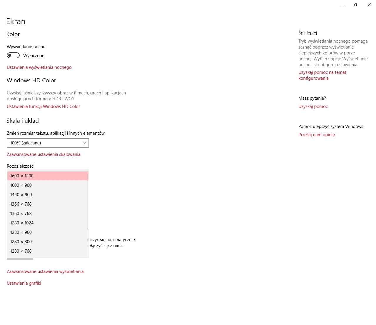

    Witam!
    mam problem dotyczący mojego monitora PHILIPS 19,5" 203V5LSB26/10, po zainstalowaniu programu driver booster i ściągnięcia nowych sterowników obraz z ekranu zaczął wychodzić poza ekran i zaczęły się na nim pojawiać migające poziome pół przeźroczyste "paski", dodam że rozdzielczość mam ustawioną na 1600x1200 60MHz
    Ps. moje podzespoły to:
    procek - Amd fx 4300
    grafa - Radeon r7 360
    płyta główna - m5a78l-m lx3

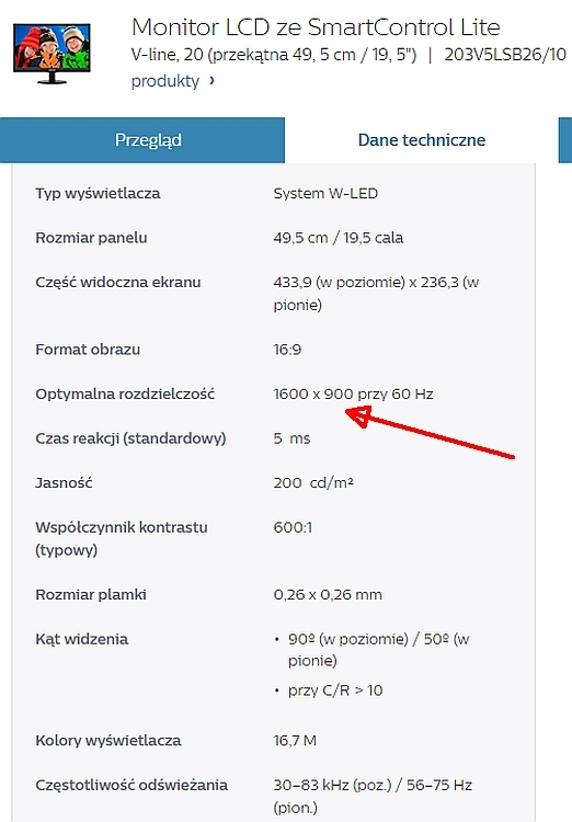

    IxorTheKing napisał:
    dodam że rozdzielczość mam ustawioną na 1600x1200 60ghz
    Przecież optymalna rozdzielczość tego monitora jest inna
    Optymalna rozdzielczość 1600 x 900 przy 60 Hz
    Ustaw prawidłową.
  • #5 17679088
    IxorTheKing
    Poziom 5  
    Posty: 15
    kurde przepraszam, zły model podałem, powininen być 203V5LSB26/10 (na naklejce przeczytałem) , który i tak jest 1920 x 1080 a ja nawet nie mam możliwości ustawienia 1920x1080 Obraz wychodzi poza ekran Philips 203V5LSB26/10 po aktualizacji sterowników

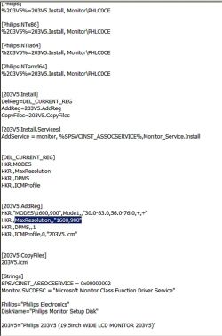

    W menadzerze urzadzen przywroc poprzedni sterownik.
    1920 x 1080
    A skąd tyle wziąłeś, skoro w sterowniku do tego monitora jest:
    MaxResolution,,"1600,900"
    Jak byk:
    Obraz wychodzi poza ekran Philips 203V5LSB26/10 po aktualizacji sterowników Obraz wychodzi poza ekran Philips 203V5LSB26/10 po aktualizacji sterowników
    mam win 10
    Zainstaluj sterownik od Win 8.
    https://www.philips.pl/c-p/203V5LSB26_10/monitor-lcd-ze-smartcontrol-lite/pomoc
