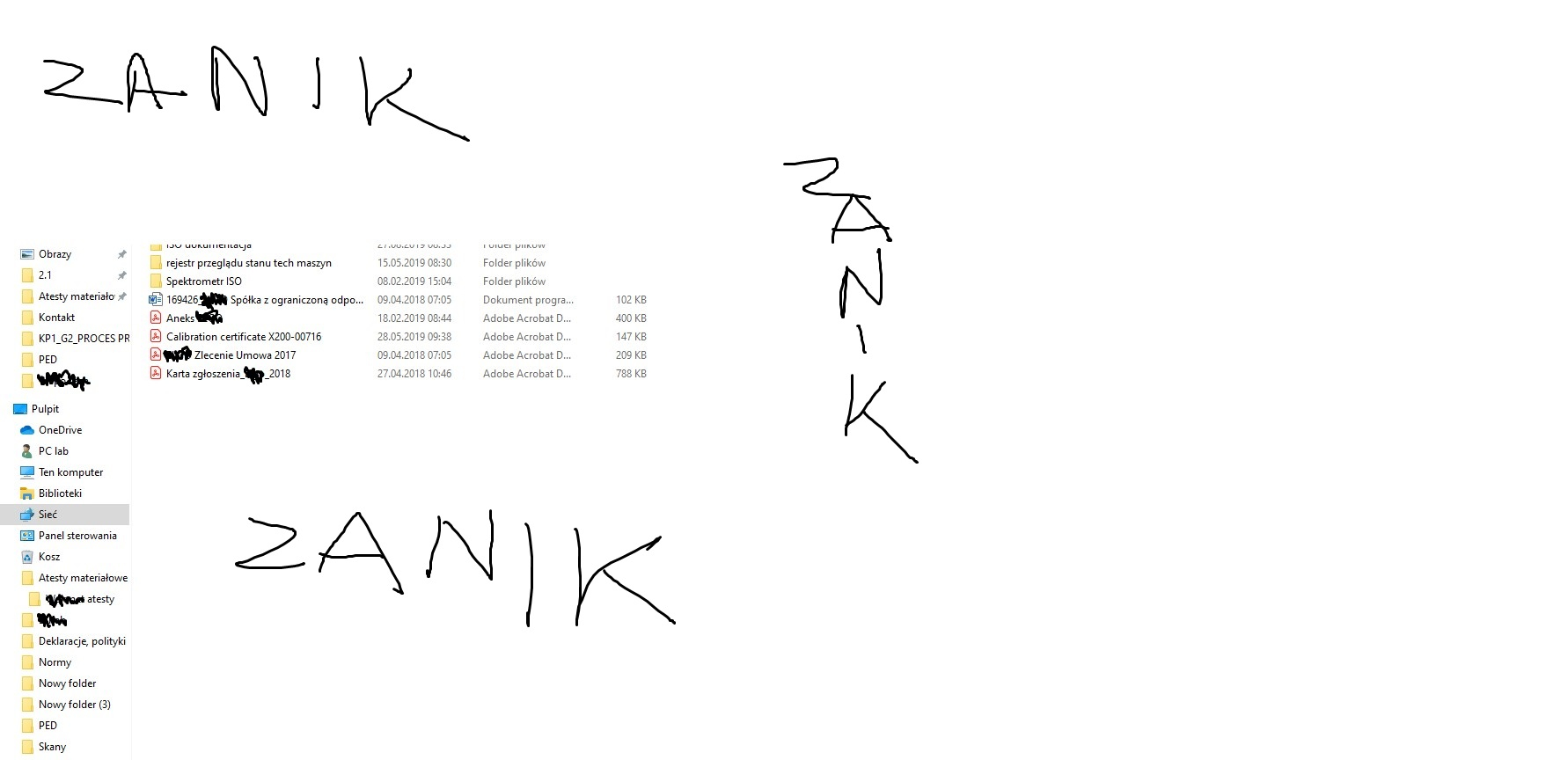

    Mam problem podczas pracy na monitorze, korzystam z "wielu ekranów". Do jednego komputera są podłączone dwa monitory które różnią się troszkę wielkością. Rozdzielczość zalecana na obu monitorach to 1920x1080, natomiast ja mam zmienioną na mniejszą tj. 1680x1050, bo mając tą większą na monitorze AOC obraz nie jest w całości rozciągnięty.
    Ale problem jest inny - może właśnie rozdzielczość go powoduje. Na głównym monitorze (Philips) podczas pracy znika część obrazu. Raz jest to pasek wysoki na 3 cm i szeroki na cały ekran - pojawia się na dole nad paskiem startowym, czasem u samej góry.
    Na poniższym obrazie widać, że zanikł obraz w kilku miejscach, mam otwarty folder który ma sporo plików a widać tylko ich część.
    Gdy z pasku narzędzi wybiorę "pokaż pulpit", "ułóż okna obok siebie" itp. wszystko wraca do normy.

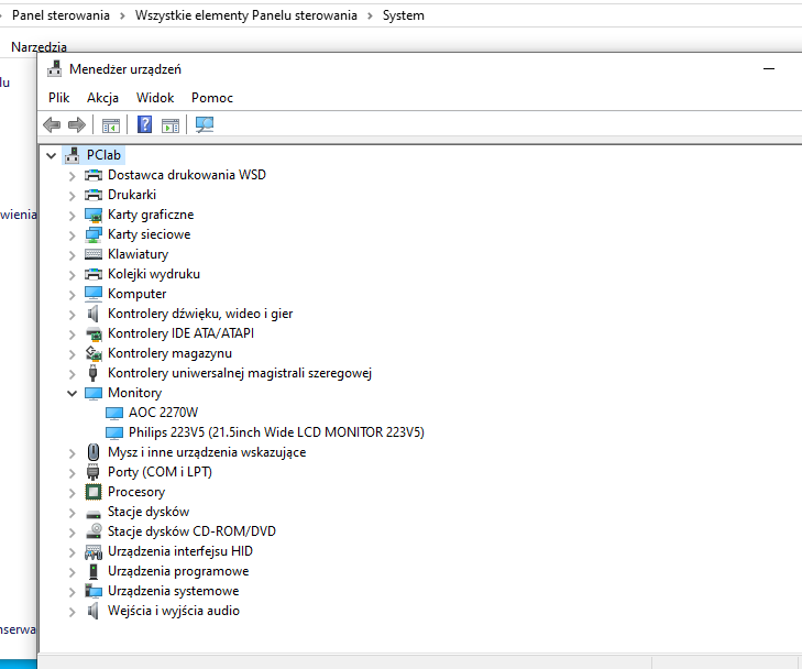

    Sterowniki monitorów zainstalowane? Pokaż screen z menadżera urządzeń z listą monitorów.
  • #5 18137508
    anja123
    Poziom 8  
    Posty: 6
    Ocena: 2
    Sprawdziłam sterowniki monitora, i były zainstalowane dla monitora AOC (są aktualne), natomiast drugi monitor był jako "Uniwersalny monitor PnP" więc zaktualizowałam i jest teraz tak jak poniżej.

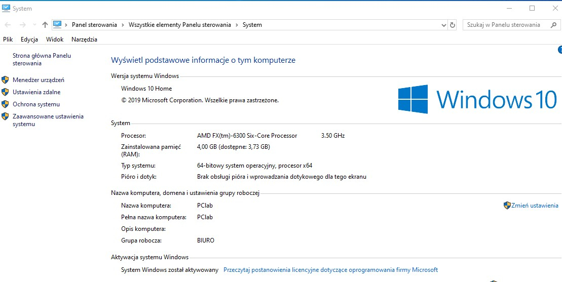

    Płyty głównej nie umiem zlokalizować? Czy te parametry w czymś pomogą?
    Philips 223V5L, AOC E2270W - zaniki obrazu na monitorze
  • #6 18137640
    DriverMSG
    Posty: 44094
    Pomógł: 3984
    Ocena: 4872
    Sprawdź w programie CPU-Z.
    Po zmianie sterowników monitora jest jakaś poprawa?
