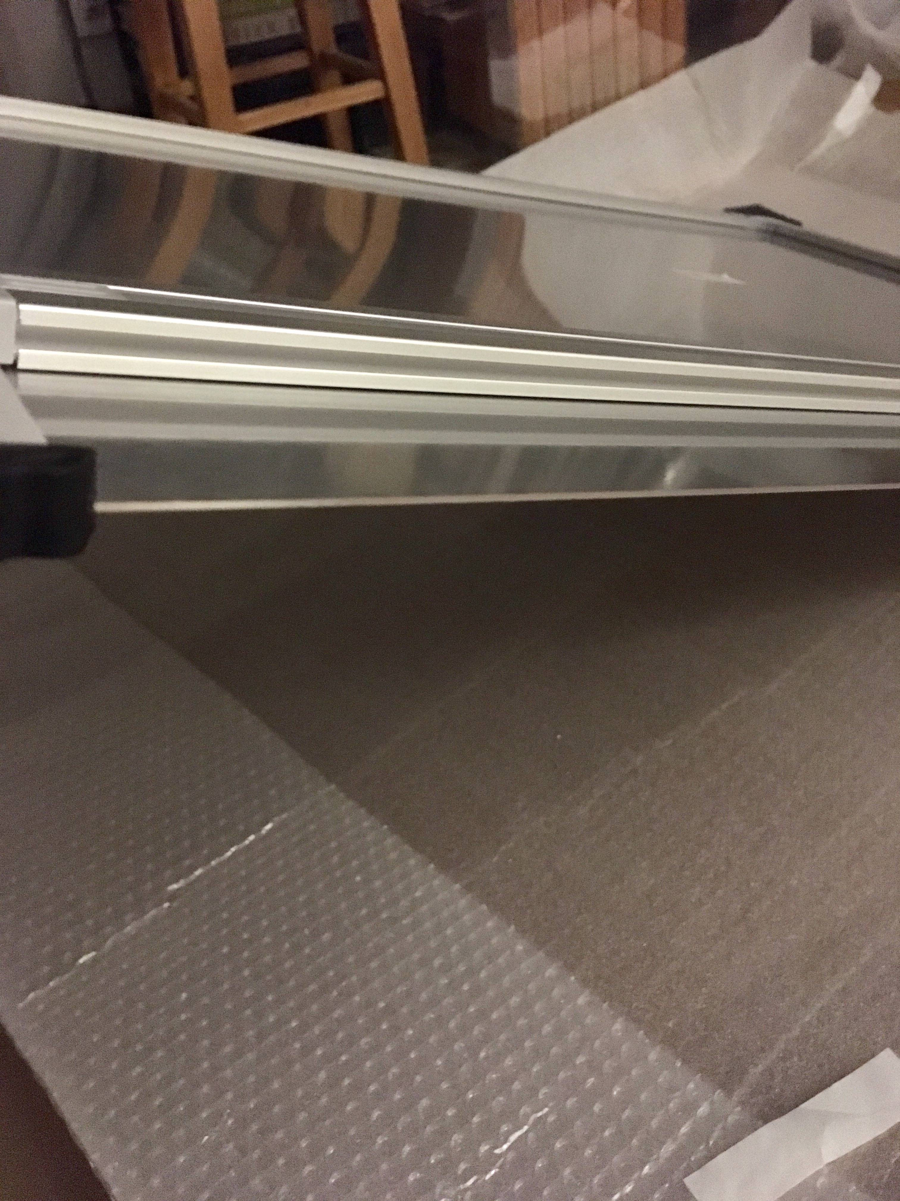

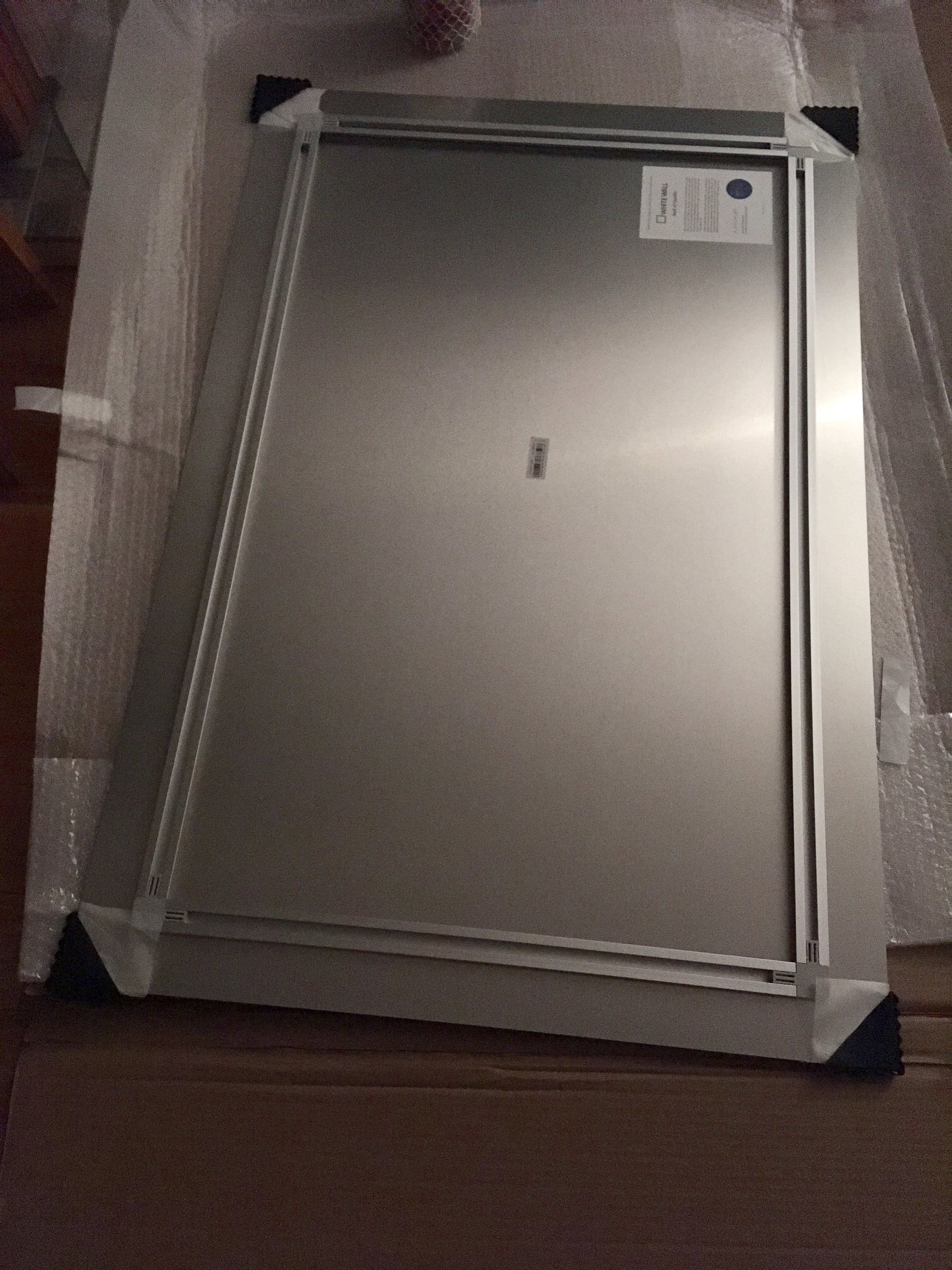

    Mam pytanie związane z wykonaniem układu elektrycznego, który pozwoli uzyskać efekt „ kopnięcia” prądem po dotknięciu aluminiowej powierzchni obrazu.
    Posiadam obraz/fotografię wydrukowaną na aluminiowym arkuszu ( wielkości 100x70cm i grubości ok 2mm). Chodzi o to, by obraz przy dotknięciu jego krawędzi „kopał” prądem.
    Czyli wydaje mi się, że potrzebny jest układ, który składał by się z 2 elementów: układu zasilającego z poziomami napięc i prądu bezpiecznego dla człowieka oraz z układem wykrywającym dotyk człowieka na płycie, żeby tylko na chwilę kiedy ktoś ją dotknie zasilanie się włączyło i był efekt porażenia.
    Czy wiecie Państwo jak wykonać taki układ (ewentualnie z czego przerobić np. z pastucha, paralizatora, czy może elektrycznej packi?)
    ps.w załączniku tył obrazu oraz krawędź (z przodu jest wydrukowana fotografia)
    pozdrawiam,
    Diana
    • Jak wykonać układ elektryczny, który po dotknięciu obrazu porazi prądem? IMG-5530.jpg (3.37 MB) Musisz być zalogowany, aby pobrać ten załącznik.
    • Jak wykonać układ elektryczny, który po dotknięciu obrazu porazi prądem? IMG-5529.jpg (3.26 MB) Musisz być zalogowany, aby pobrać ten załącznik.

    Pomógł: 377
    Ocena: 544
    Najprościej będzie wytworzyć ładunek elektrostatyczny (kilkanaście kV) - zapewni to przeskok iskry z odległości kilku mm i wrażenie "kopnięcia". Metalowa rama musi być wtedy odizolowana od ściany. Jako generator wysokiego napięcia można wykorzystać np. przetwornicę od "zimnej katody" z dołączonym kaskadowym powielaczem napięcia.
