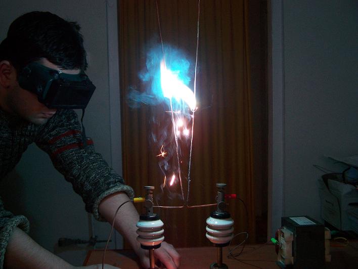

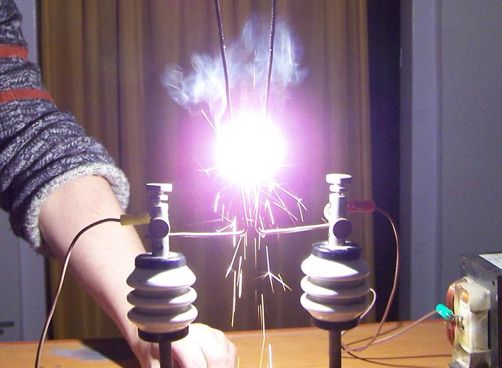

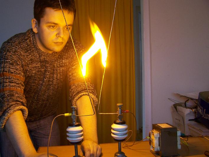

    Ostatnio w mojej pracowni postanowiłem pobawić się trochę wyładowaniami dużej mocy i zbudowałęm sobie całkiem sporą drabinę Jacoba.
    Drabina Jacoba i piorun kulisty.
    Oczywiście wzbogaciłem ją trochę i całkowicie przez przypadek udało mi się otrzymać coś co na upartego można by nazwać piorunem kulistym i nawet udało mi się to uchwycić na fotce. Zainteresowanych zapraszam do mojego portalu naukowego: www.portalnaukowy.edu.pl do działu: Warsztat fizyki/wysokie napięcie. (ostatnia pozycja)
    Zapraszam do dyskusji na temat "plazmoidu" który możecie zobaczyć na stronie.
    PROJEKT BARDZO NIE BEZPIECZNY DLA ZDROWIA I ŻYCIA, JEŚLI NIE MASZ DOŚWIADCZENIA Z HV NIE PODEJMUJ SIĘ WYKONANIA.

    Fakt, w tego typu zabawkach jest problem z zatrzymywaniem się łuku w jednym miejscu i paleniem elektrod, ale odpowiednio je kształtując można osiągnąć cel. Nawet z tymi efektami dodatkowymi nie zależy mi na zatrzymaniu łuku w pewnym punkcie. Ja różnymi substancjami oblepiam druty na całej długości i łuk podążając ku górze cały czas sypie iskrami, bądź ma inny kolor bądź jeszcze coś innego. Ale nie może się zatrzymać bo upala elektrody. Co do BHP to rękawice może by się i przydały ale najważniejsza jest wyobraźnia eksperymentatora i ciągłe myślenie o tym co się robi, żeby przypadkiem np. nie zawadzić o elektrodę. Bardzo źle by się to skończyło.

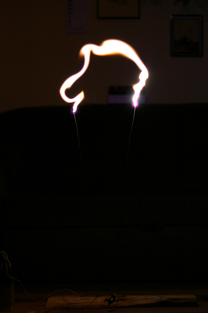

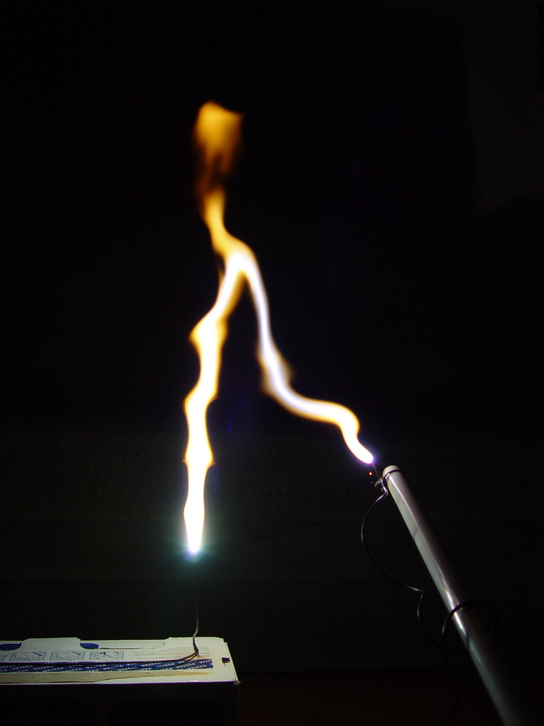

    Dodałem nowe dwie fotki do portalu, elektrody pokryte wiórkami miedzi i aluminium, fotka poniżej to alu.
    W temacie pioruna kulistego to tak jak już wspomniałem wcześniej nie można tego tak nazwać, ale coś z takim piorunem ma wspólnego. Jak kolega napisał oprócz mgły zjonizowanych cząstek w powstawaniu i czasie życia pioruna kulistego na pewno ogromną rolę odgrywają też pola magnetyczne. W chmurze plazmy tak jak na słońcu mogą występować przepływy dużych prądów a co za tym idzie mogą powstawać pola magnetyczne oddziałujące na plazmę.
