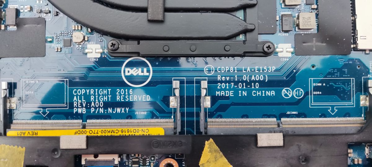

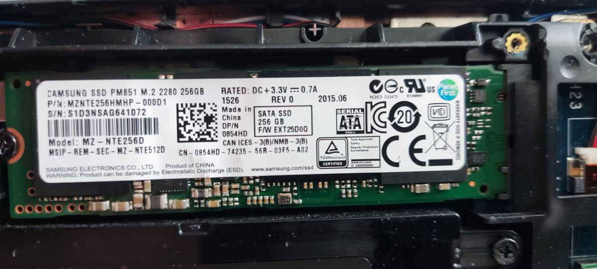

    Posiadam laptopa Dell Precision 3520.
    Laptop posiada dysk Samsunga PM851 M.2 256 GB.
    Jaki dysk SSD M.2 większej pojemności wybrać do laptopa Dell Precision 3520?
    Chciałbym wymienić go na dysk o większej pojemności (512GB lub 1TB), lecz niezbyt się znam na dyskach m.2 i nie wiem jaki mogę włożyć.
    Szukałem, ale nie mogę znaleźć listy kompatybilnych dysków (jak np miałem przy płycie głównej ASRock).
    Czy może mi ktoś doradzić jaki dysk kupić?
    Poniżej wstawiam jeszcze zdjęcie z numerem płyty głównej.
    Budżet tak do 600-700 zł.

    Losowy chiński produkt, oklejony dla pewnej firmy ich logo. Testów tego dysku nie ma żadnych, ale tu nie ma co testować - na fotce widać kontroler SM2263XT - czyli dolnopółkowy kontroler nie wspomagany żadnym cache DRAM, którego wydajność kończy się gdzieś na 200k IOPS. Do tego 12 miesięcy gwarancji na takie urządzenie to chyba jakiś smutny żart.
    A żeby było śmieszniej, ten dysk jest wyceniony jak jakiś porządny produkt - litości, w tej cenie można kupić porządny dysk, na przykład Samsung 970 EVO PLUS 1TB.
    Ale żeby było jeszcze śmieszniej, porządny dysk na dość rozsądnych bebechach z pięcioletnią gwarancją da się kupić 200 złotych taniej: https://www.ceneo.pl/128213135 - taki powinien być wystarczający i taki zaproponuję.
    A jak ma być drogo to wspomniane 970 EVO PLUS będzie lepszym wyborem.
    W zasadzie każdy dysk powinien być zgodny (na schemacie widać, że do gniazda są dociągnięte linie PCIe oraz SATA). Jak to w Dellach - różnie bywa, ale zawsze masz możliwość zwrotu przecież, jeśli dysk z jakiegoś powodu nie ruszy.
