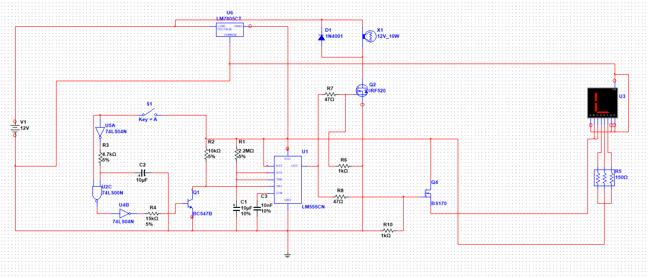

    Hej, mam problem z moim układem na Ne555. Otóż przed złożeniem układu chciałbym zasięgnąć porady. Zastanawia mnie jak wysterować zapalanie segmentów B i C z poniższego schematu. Układ ma symulować wciśniecie ukrytych przycisków które nastepnie uruchamiają timer(wykrycie zbocza P i zwarcie BC547 do masy). Na wyjściu timer steruje IRF520 która uruchamia przekaźnik 12V(na schemacie żarówka). Dodatkowo steruje uruchamianiem segmentów B i C za pomocą BS170. Zastanawia mnie czy sterowanie tymi tranzystorami zostało wykonane prawidłowo. Za wszelkie rady dziękuje. Sterowanie segmentami B i C w układzie NE555 - poprawność schematu
    EDIT: 20mA uruchamia segment

    Możesz brnąć w ten układ jeśli chcesz, ale moim zdaniem przekombinowane. Prościej wziąć jakiś mikrokontroler . Tu wystarczył by Attiny 13. Do tego stabilizator, 2 tranzystory i kilka rezystorów.

    Niestety układ musi być na NE555. A ze strony teoretycznej są jakieś błędy?
