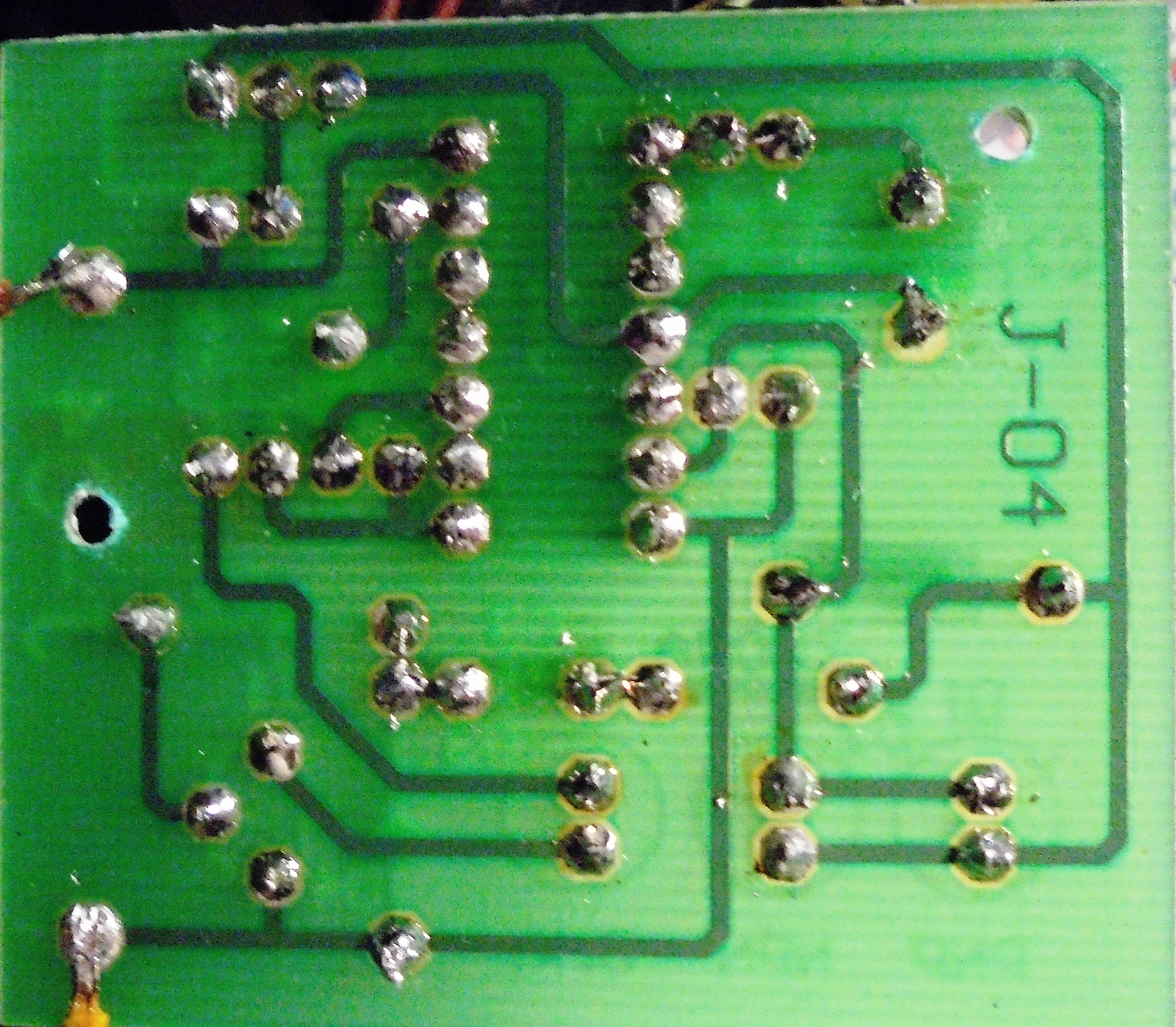

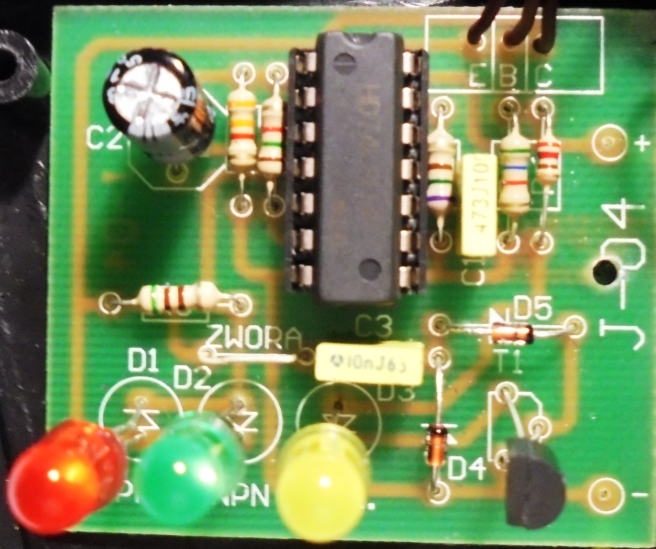

    Witam. Złożyłem J-004 i nie działa zgodnie z instrukcją. Nieprawidłowości, które się pojawiły to: 1) przy badaniu tranzystora "pnp" świecą diody D1 i D3 ale nie migają, 2) przy badaniu tranzystora "npn" świeci tylko dioda D3, ale nie miga, natomiast D2 nie świeci gdyż na niej jest napięcie tylko 0,8V. Próbowałem opornik R5 umieścić między diodami D1 i D2 lecz nic to nie dało. Czy ktoś z kolegów może pomóc swoją radą w rozwiązaniu tej nieprawidłowości, za co z góry dziękuję. Niżej schemat tego urządzenia.

    Czy dioda D3 świeci ciągle? Pokaż zdjęcie płytki po montażu najlepiej z obu stron.

    Kolego Koderr zadałem pytania w tej sprawie firmie Jabel czekam już parę dni i brak odpowiedzi. Informuję, że dioda S3 (żółta) świeci cały czas. Na życzenie kolegi Jarik przesyłam zdjęcia płytki - przód i tył. Pozdrawiam kolegów.
    • J-004 Próbnik tranzystorów i diod-nie działa zgodnie z instrukcją DSC01287.JPG (2.45 MB) Musisz być zalogowany, aby pobrać ten załącznik.
    • J-004 Próbnik tranzystorów i diod-nie działa zgodnie z instrukcją DSC01285.JPG (1.55 MB) Musisz być zalogowany, aby pobrać ten załącznik.

    Czy układ scalony jest dobrze włożony,nie jest odwrócony o 180 stopni?

    Sprawdziłem kondensator C2, ma pojemność 207 uF. Sprawdziłem również oporniki. Ich wartości odpowiadają wartościom na schemacie. Przy badaniu tranzystora "pnp" dotykałem śrubokrętem trzymanym za grot końcówek C2 (minusa i plusa), co powodowało miganie D3, ale D2 dalej nie świeci. Zwiększyłem pojemność C2 o dalsze 100 uF, co spowodowało miganie D3. Zastanawia mnie dlaczego D2 nie świeci i dostaje napięcie tylko 0,8V. Dodatkowo wyjaśniam, że przy badaniu tranzystora "pnp" przy zwiększeniu pojemności C2 o 100uF dioda D1 i D3 migają z częstotliwością 120 błysków na minutę. Ta sama sytuacja ma miejsce przy dotknięciu śrubokrętem elektrod C2. Chciałem podkreślić, że zaraz po zmontowaniu diody migały, ale D2 nie świeciła. Na zaistnienie obecnej sytuacji wpływ może mieć moim zdaniem, układ scalony. Nie mam dodatkowego układu scalonego by zamienić dotychczasowy. Tego jednak bez zapasowego układu nie jestem w stanie sprawdzić, chyba, że bardziej doświadczeni koledzy znają sposób na sprawdzenie UCY7404.

    Dziękuję koledze BC109B za in formację. Jednocześnie informuję, że dioda D2 jest wlutowana prawidłowo, bo jeśli w gniazdo niewłaściwie włożę tranzystor BC 559 ,to na przemian jasno migają diody D2 i D3.

    Idąc za sugestią kolegi BC109B zbadałem układ scalony i tak jak zasugerował kolega -jta- nie działa w pełni ten układ. Kolega Koderr słusznie stwierdził, że miernik ten tyle wart ile kosztuje. Dziękuję wszystkim kolegom, którzy brali udział w dyskusji i ich pozdrawiam. Problem uważam za rozwiązany i temat zamykam.

    Problem rozwiązałem poprzez zainstalowanie nowego układu scalonego, który pożyczyłem od kolegi. Układ zadziałał.
