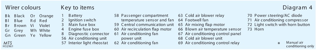

    Schemat i opis, prościej się już nie da

    a masz schemat gdzie on się znajduję może?

    Ucichł klakson. Sprawdziłem oba z mojego auta na krótko. Nie trąbią. Podpiąłem do sprawdzenia inny sprawny klakson od kolegi i nie trąbi. Na krótko trąbi... Więc klakson sprawny. Bezpiecznik 15A i 60A sprawdziłem i są dobre. Wpinam w biały kabel (ten od klaksonu) miernik i do - na akumulatorze po wciśnięciu klaksonu pojawia się napięcie ok 12v. Wpinam w biały przewód żarówkę i - z akumulatora, naciskam klakson i nie świeci. Gdzie szukać przyczyny skoro bez obciążenia pokazuje napięcie, a nawet przy małej żarówce nie świeci?
    Problem pojawił się jak strąbiłem kierowcę, który wymusił pierwszeństwo i po kilku naciśnięciach klakson zamilkł - obstawiałem że to bezpieczniki, ale one się nie spaliły za to oba klaksony na śmietnik... Jakieś pomysły?

    Przełącznik pod airbagiem sprawdziłem był styk, ale na wszelki wypadek przeczyściłem. Nie daje mi to spokoju że bezpieczniki całe a klaksony się zjarały...

    Fakt, są całe zardzewiałe wewnątrz i na zewnątrz, ale przestały działać w trakcie trąbienia. Podłączyłem klakson Boscha 12v w miejsce tych dwóch śmiesznych plastikowometalowych i też nie zadziałał. Dopiero dodatkowa masa rozwiązała problem.
