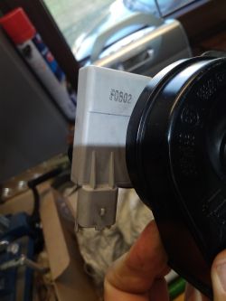

    Mam dziwny problem z klaksonem w Lagunie III. Działa w sposób losowy. Tzn. raz zadziała innym razem nie. Reno jest w systemie handsfree więc klakson jest zintegrowany z modułem, który nim steruje. Przejrzałem złącza, styki w kierownicy, przekaźnik pod kierownicą. Wymieniłem nawet odcinek wiązki wraz z pinami od modułu do głównej wiązki na pasie przednim. Zakupiłem w końcu drugi klakson i dalej to samo. Wydaje mi się, że gdy położę klakson poziomo to działa za każdym razem, gdy przykręcę na właściwym miejscu na chłodnicy zaczynają się problemy. Moduł jest zalany masą polimerową. Więc rozbiórka jest prawie niemożliwa.
    Orientuje się ktoś o co tu chodzi?

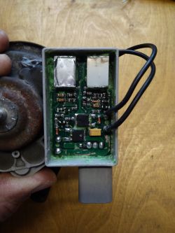

    Podłączałem żarówkę i świeciła. Myślę, że problemem jest sam moduł na klaksonie. Zimne luty w środku prawdopodobnie. Drugi, który kupiłem musiał mieć ten sam problem widocznie.

    Usunąłem masę polimerową, którą zalano moduł klaksonu i przelutowalem piny idące do wtyczki oraz klaksonów. Moduł zabezpieczyłem ponownie termoklejem. Od tej pory działa poprawnie.

    Pomogło przelutowanie pinów w module klaksonu. Podstawowa trudność to usunięcie zalewy. Zalewę usuwałem cierpliwie skubiąc, trzeba uważać żeby nie uszkodzić elementów elektronicznych.
