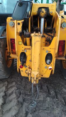

    Od jakiegoś czasu przymierzam się do założenia sadu na 1,5h polu, które nie było uprawiane od 30lat . Miałem niby kupować jakiś traktor. Ale z tego względu, że zajmuję się przetwórstwem drewna mam do dyspozycji ładowarkę teleskopową JCB 530-70. Naszła mnie myśl, że może w jakiś sposób można doposażyć ją o tylni TUZ a może i nawet WOM. Głównie to zależy mi na tym abym mógł podczepić: glebogryzarkę, opryskiwacz, rozsiewacz nawozu.
    Przesyłam zdjęcie tyłu ładowarki.

    Własnie o to chodzi, że ciężkich prac to nie będzie miała no poza glebogryzarką ale to płytko na 10cm. Potrzebuje jej do glebogryzarki, rozsiewacza nawozu i opryskiwacza. Ten podnośnik to myślałem zrobić na tylnym haku hydraulicznym opuszcza się z jakieś 50cm także spokojnie by wystarczyło. Tylko potrzebny jest WOM do napędzania maszyn.

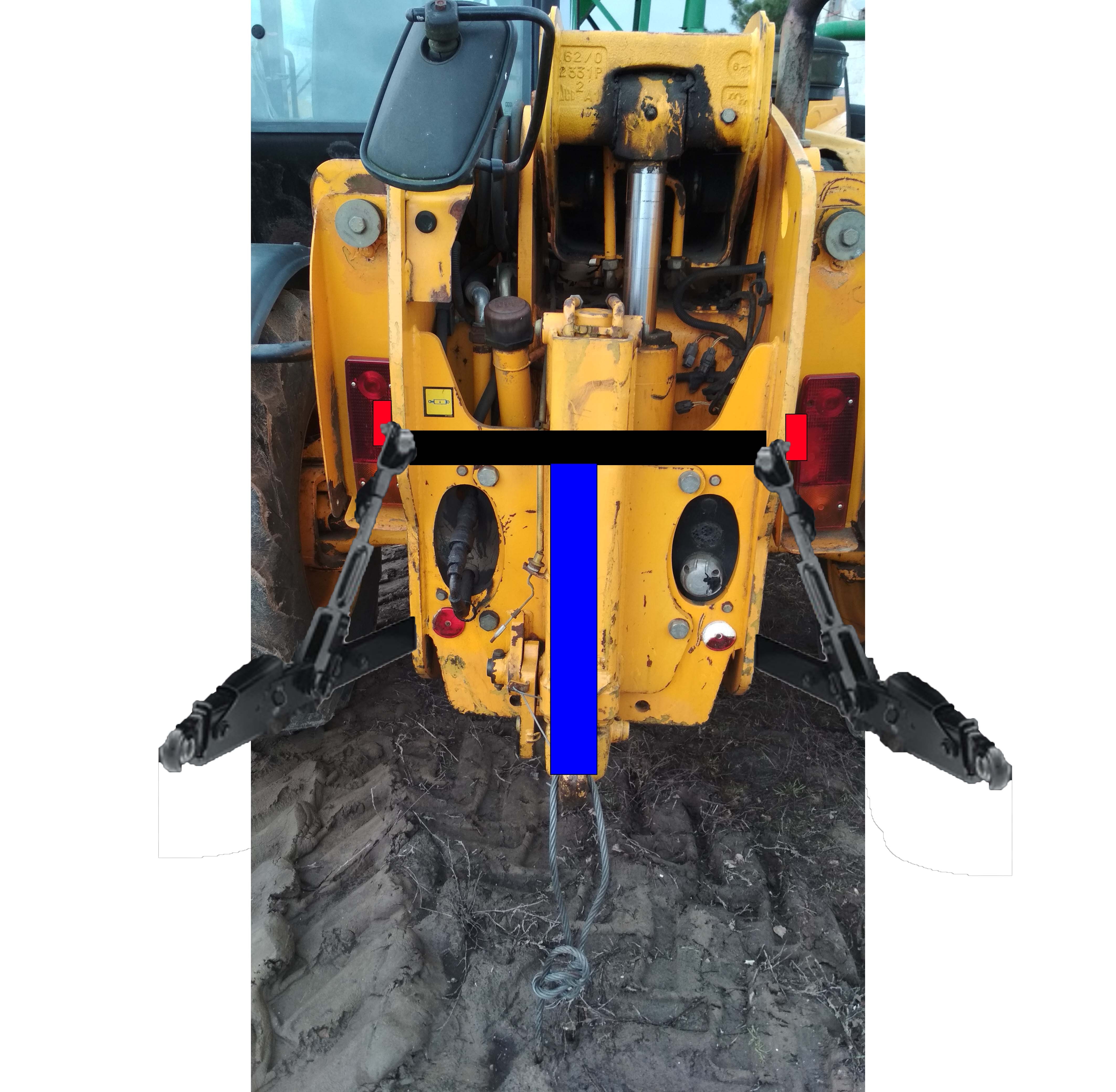

    To temat zaczepu już mam prawie rozwiązany. Poczyniłem szkic:
    - na dole ramiona zaczepione do boków
    - u góry tak samo zawiesia zamontowane do boków (czerwone prostokąty) i poziomej belki (czarny prostokąt)
    - niebieski prostokąt to belka która będzie podnosiła i opuszczała zaczep wykorzystując istniejący zaczep hydrauliczny.
    Wydaje mi się to dobrym rozwiązaniem pod kątem wytrzymałości.
    Jak doposażyć ładowarkę JCB 530-70 w TUZ i WOM do pracy w sadzie?
    Teraz pytanie o sprawdzenie wydajności pompy jak to zrobić?
    No jeszcze musi być trzeci punkt do zaczepienia górnego cięgła tego podnośnika. Gdzie go planujesz?
    Planuję do tej czarnej poziomej belki.
