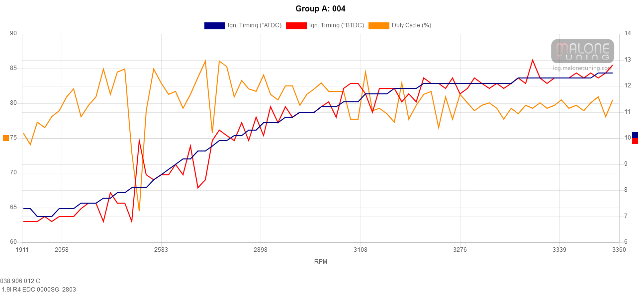

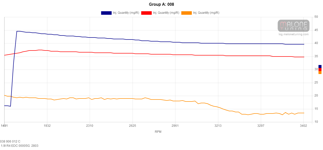

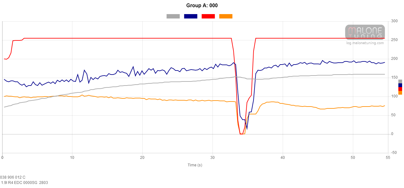

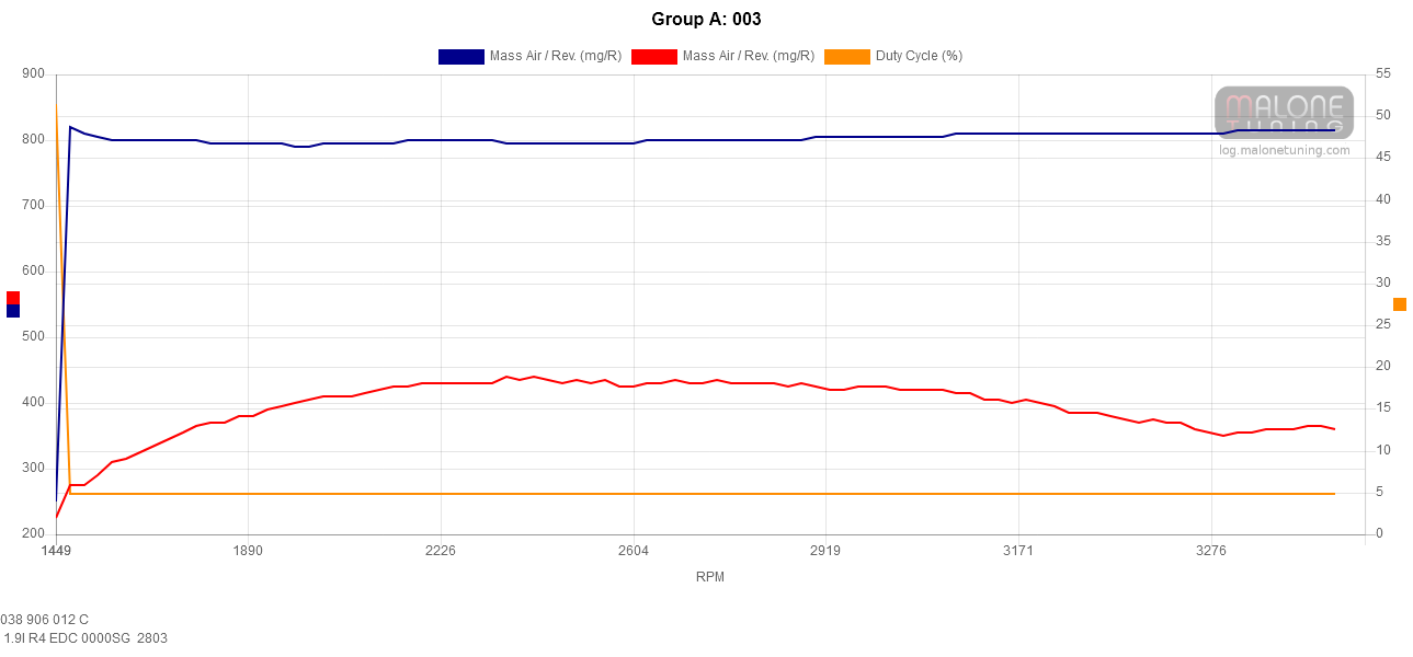

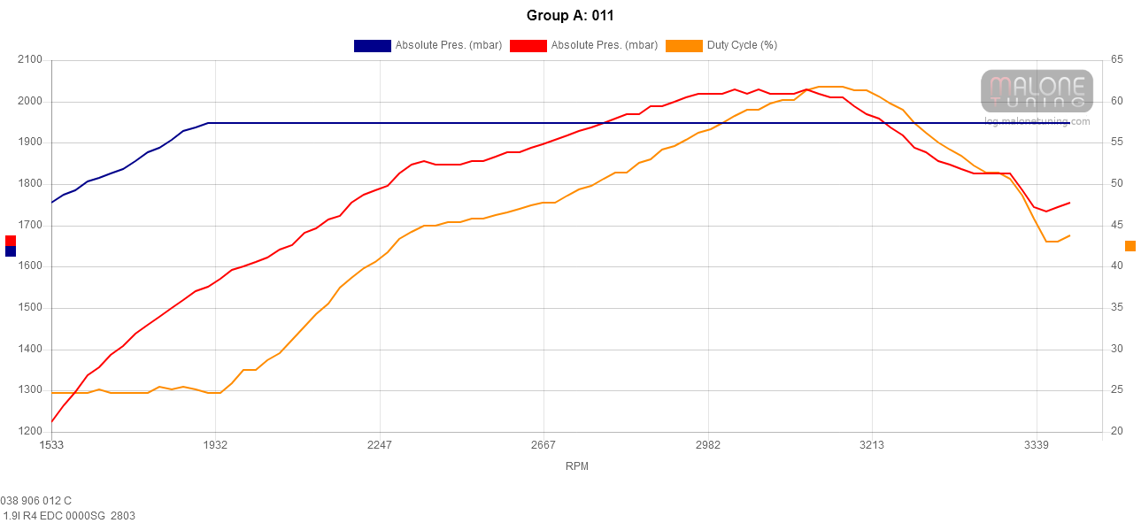

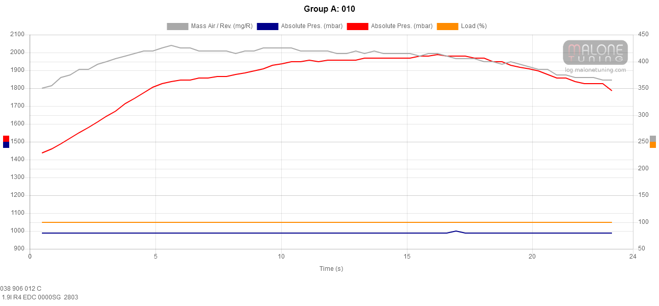

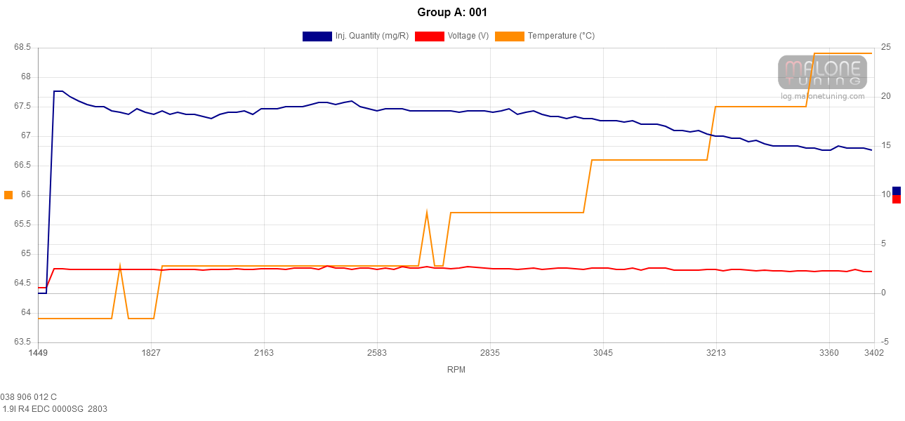

    Odpiąłem, jest różnica, czyli wina przepływki, tak myślałem bo po czyszczeniu była całkiem różnica . Ale zrobiłem logi , zerknijcie.

    #13 17712869
    sigwa18
    Posty: 11939
    Pomógł: 1185
    Ocena: 3325
    Tak przepływomierz max co podaje to 400 mg/r. Jak nie ma dziury w dolocie miedzy przepływomierzem a turbo to nowy przepływomierz jest potrzebny.
