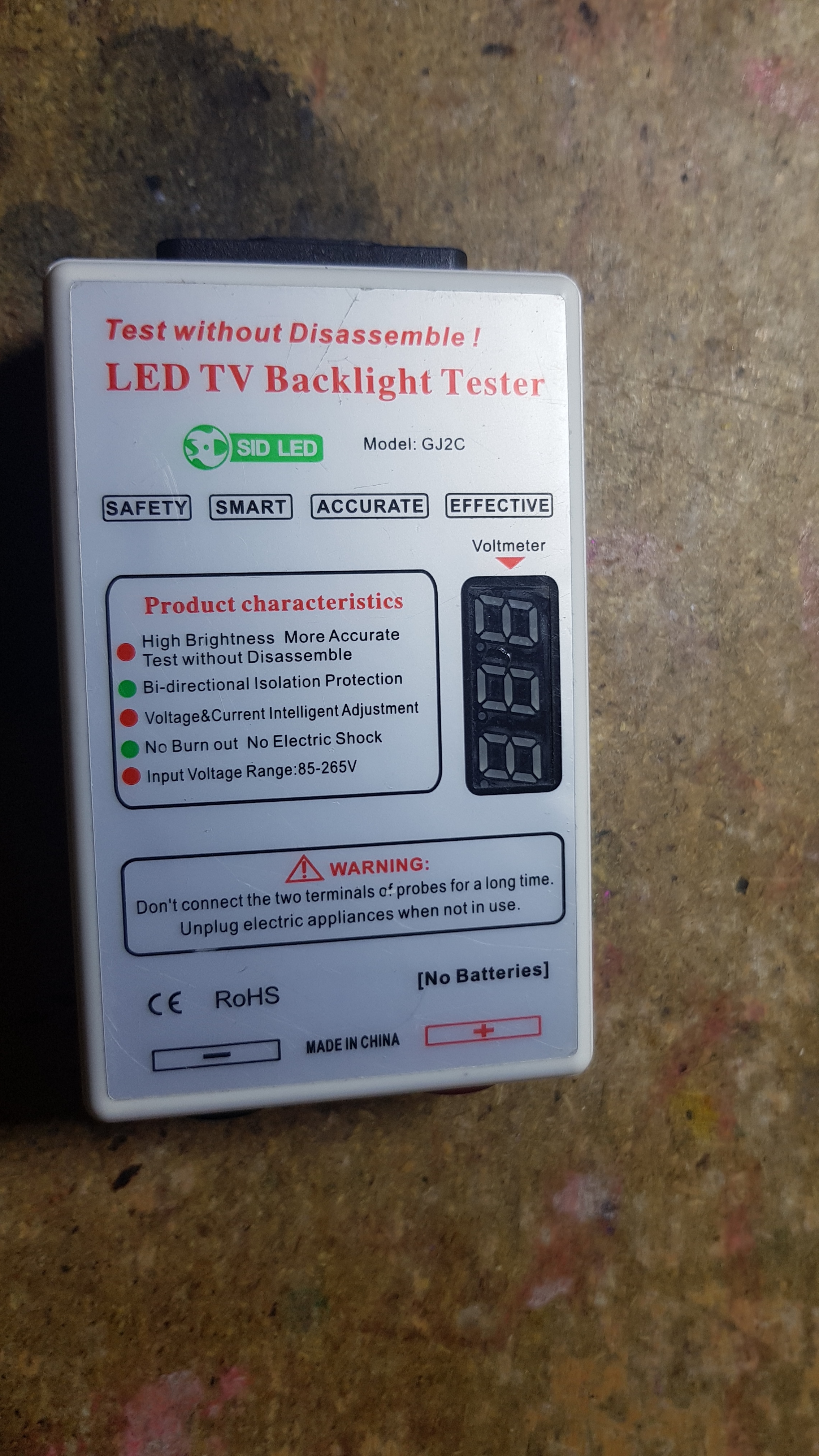

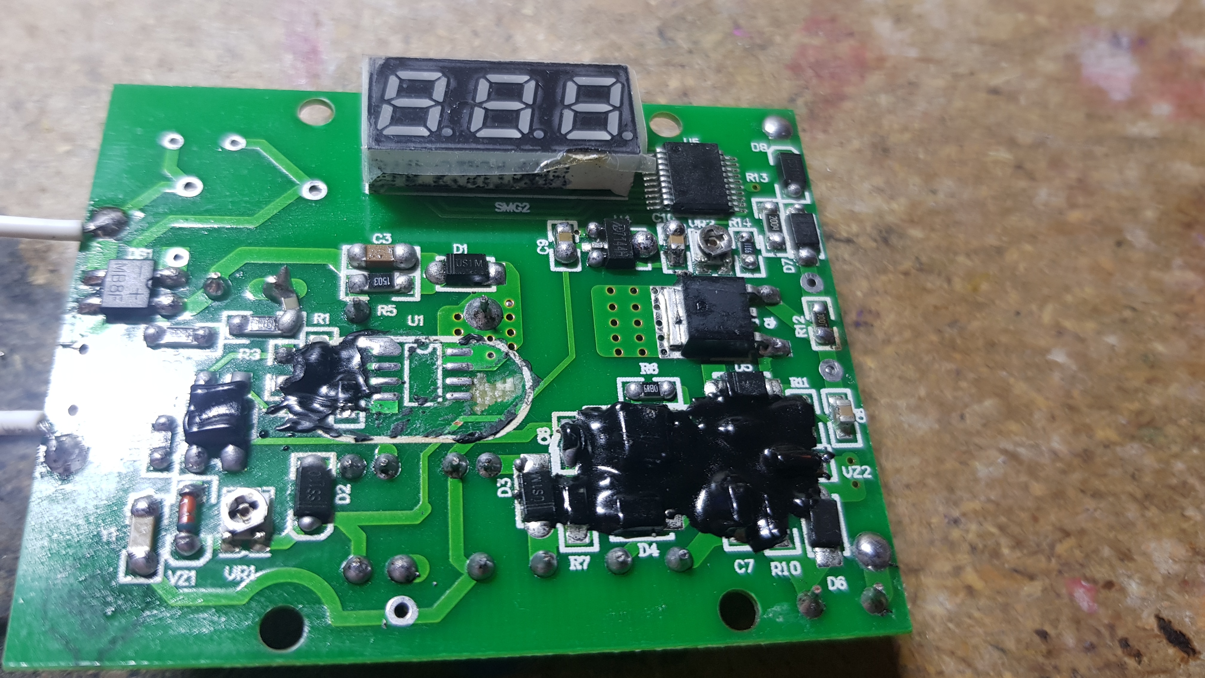

    Witam . Moze ktos posiada taki tester albo schemat do niego. Ktos wie co to za ic U1?? Model :sig-gj2c . Z gory dzieki za pomoc Szukam schematu do testera LED SIG-GJ2C - identyfikacja IC U1 Szukam schematu do testera LED SIG-GJ2C - identyfikacja IC U1 Szukam schematu do testera LED SIG-GJ2C - identyfikacja IC U1 Szukam schematu do testera LED SIG-GJ2C - identyfikacja IC U1 Szukam schematu do testera LED SIG-GJ2C - identyfikacja IC U1 Szukam schematu do testera LED SIG-GJ2C - identyfikacja IC U1

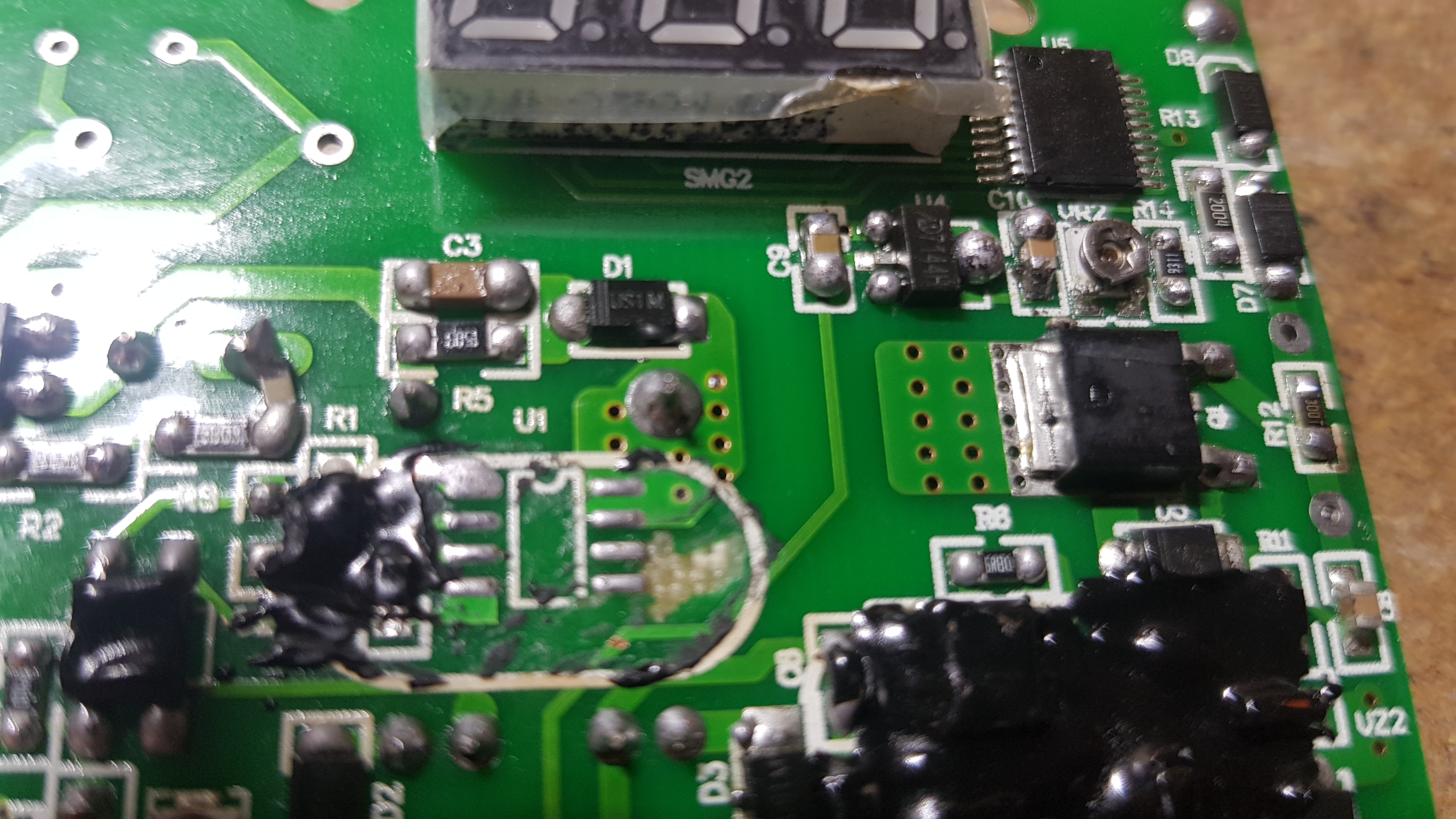

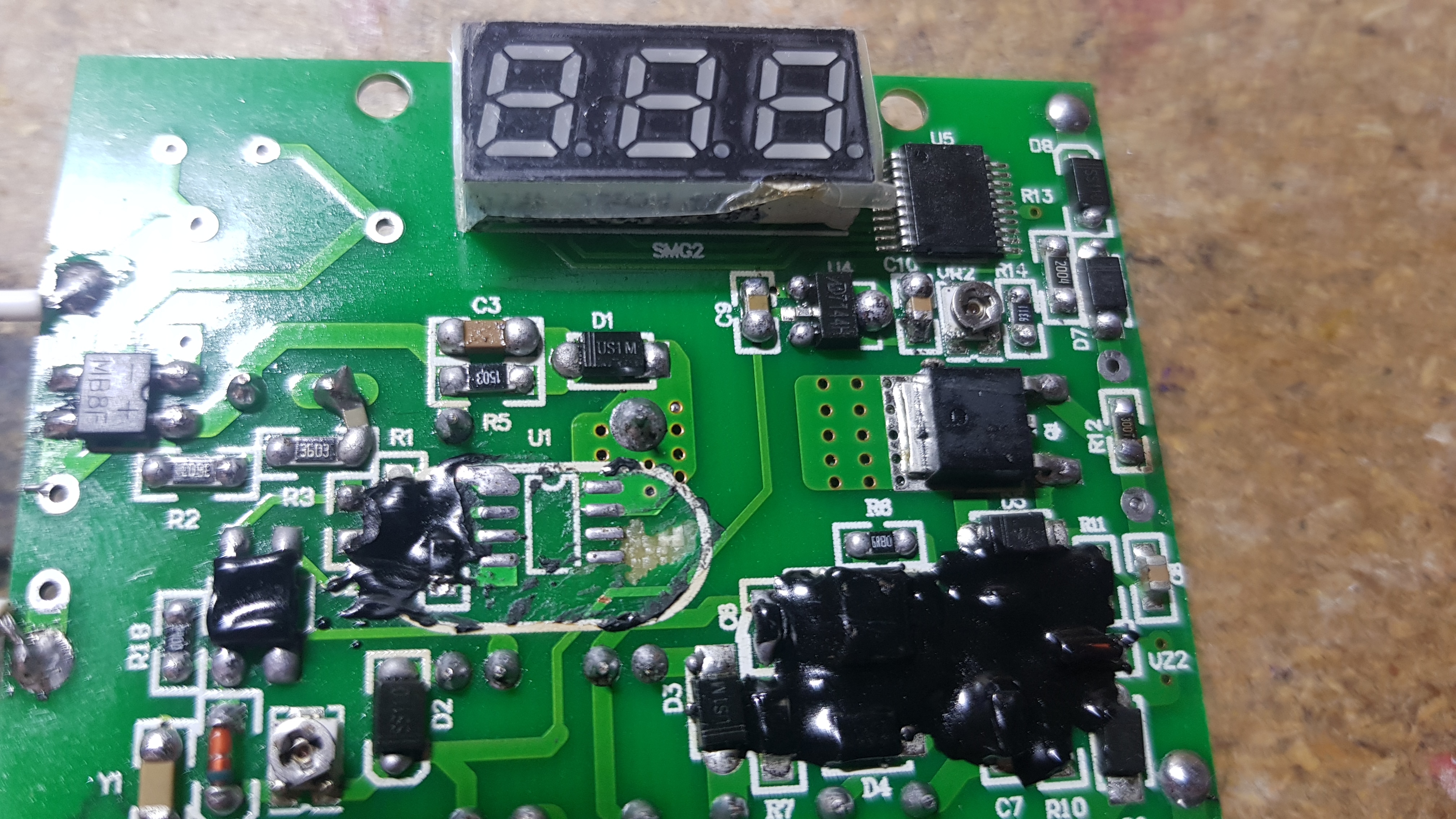

    fabiomen napisał:
    wie co to za ic U1
    Mam dokładnie ten sam, co się stało z tym U1?
  • #3 17716324
    fabiomen
    Posty: 17
    Ocena: 4

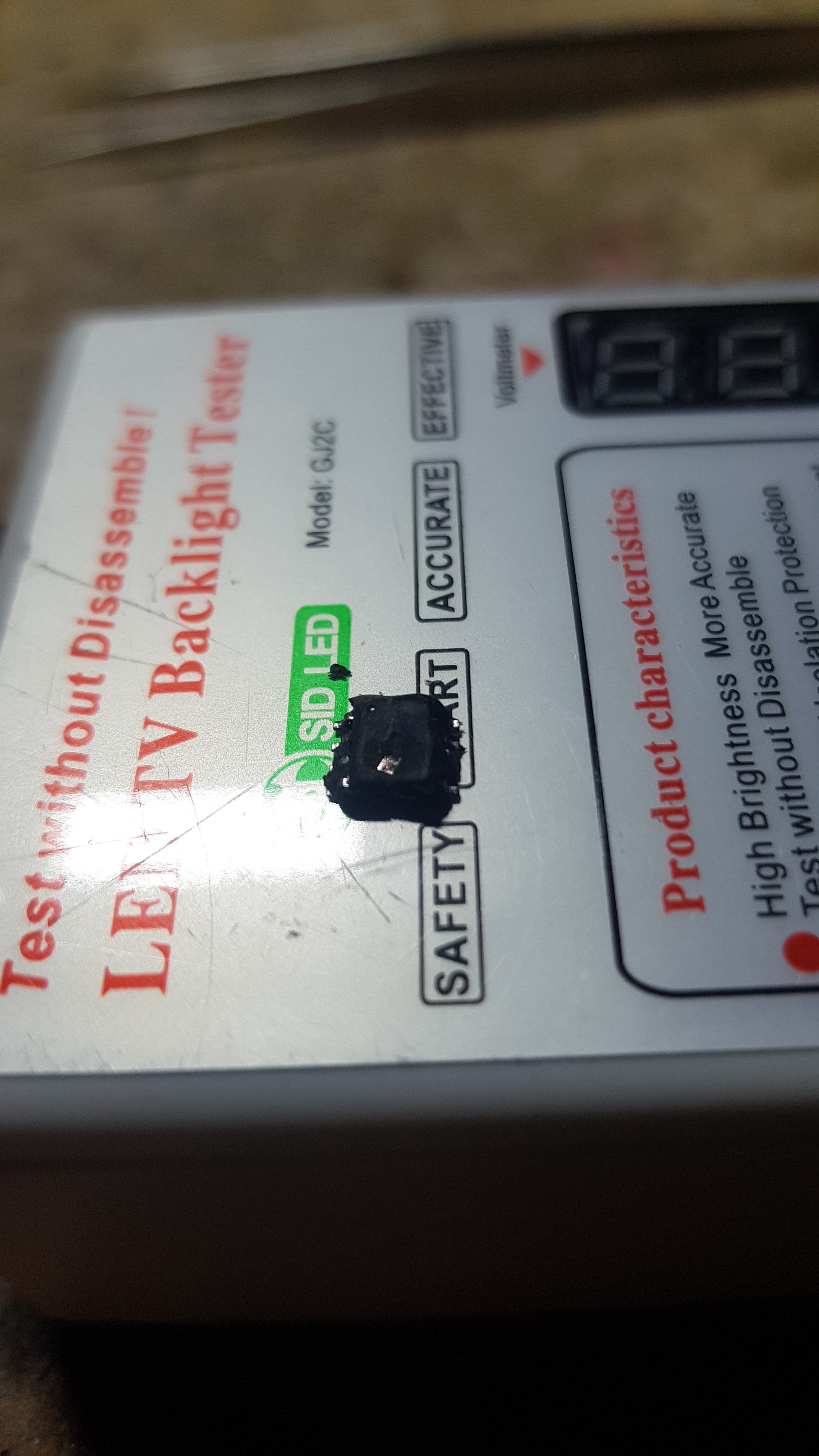

    Spalony. Rozerwalo go . Brakuje mi oznaczen tego ukladu

    Dokładnie ten sam model, ale płytka w środku oczywiście inna.
  • #5 17716599
    fabiomen
    Posty: 17
    Ocena: 4
    Uklad oczywiscie zalany . Dzieki za pomoc .Ktos ma moze jakis pomysl ??

    Juz kupilem taki jak na fotce ale tego szkoda wyrzucić. Służył mi 2 lata Szukam schematu do testera LED SIG-GJ2C - identyfikacja IC U1

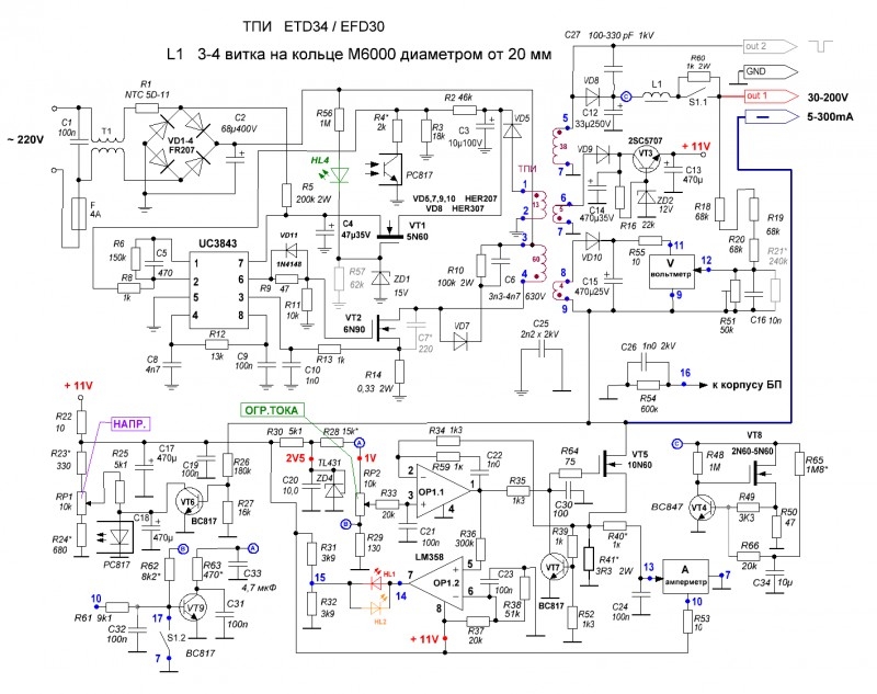

    Co pisze na U5?
    p.s
    Wychodzi,że to jakaś przetwornica DC-DC (za mostkiem diodowym)
    Rozrysuj szkic ,po pinach i potem na stronkę , jaką podawałem Link
    Pomocne może shemat ukryty pod (spoiler) Link_(1.Схема)

    Na tamtej stronie mowa o układzie scalonym Richtek RT7320 lub new version of LM317: That is LR8 Link
    Temat z forum ros. to schemat na

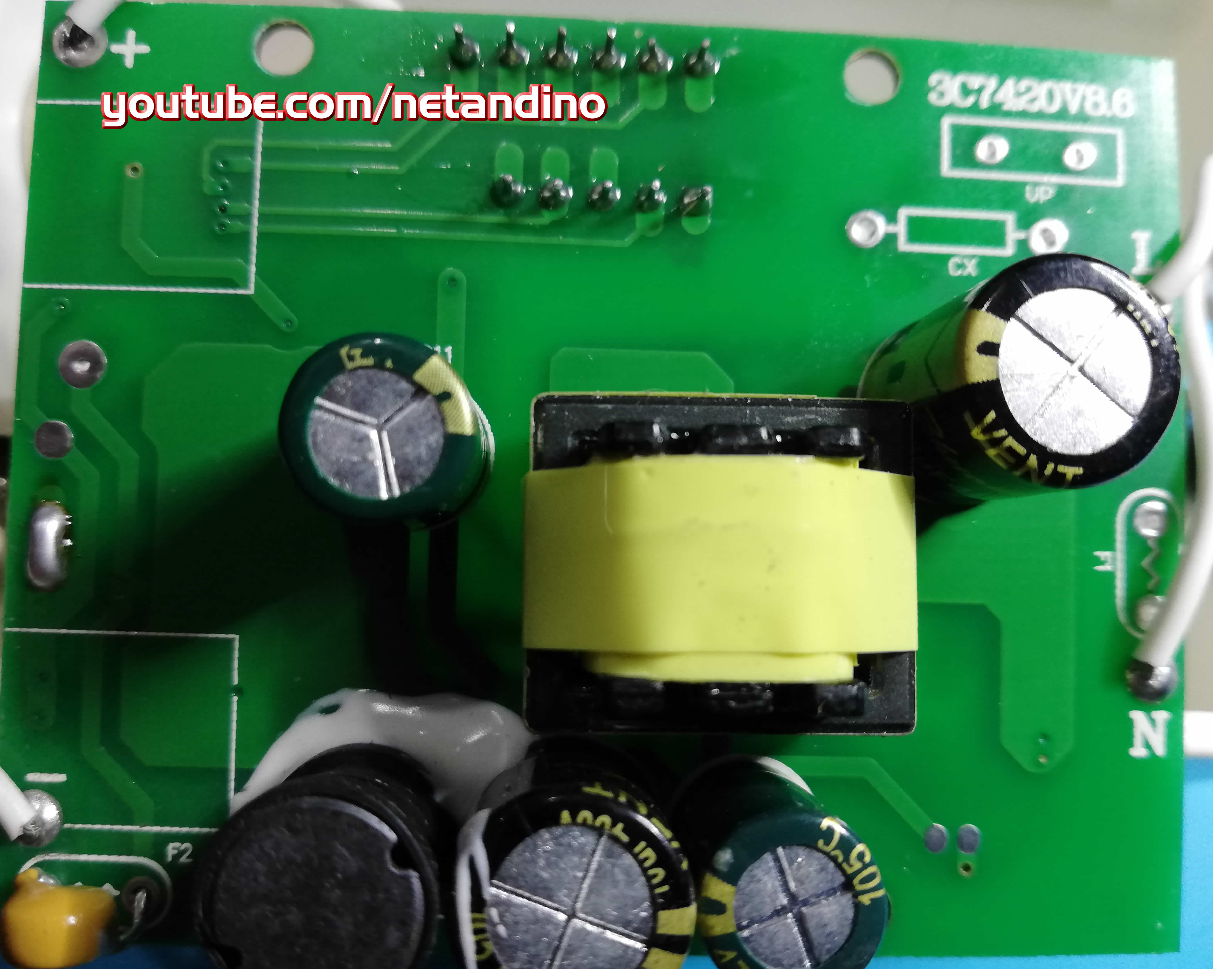

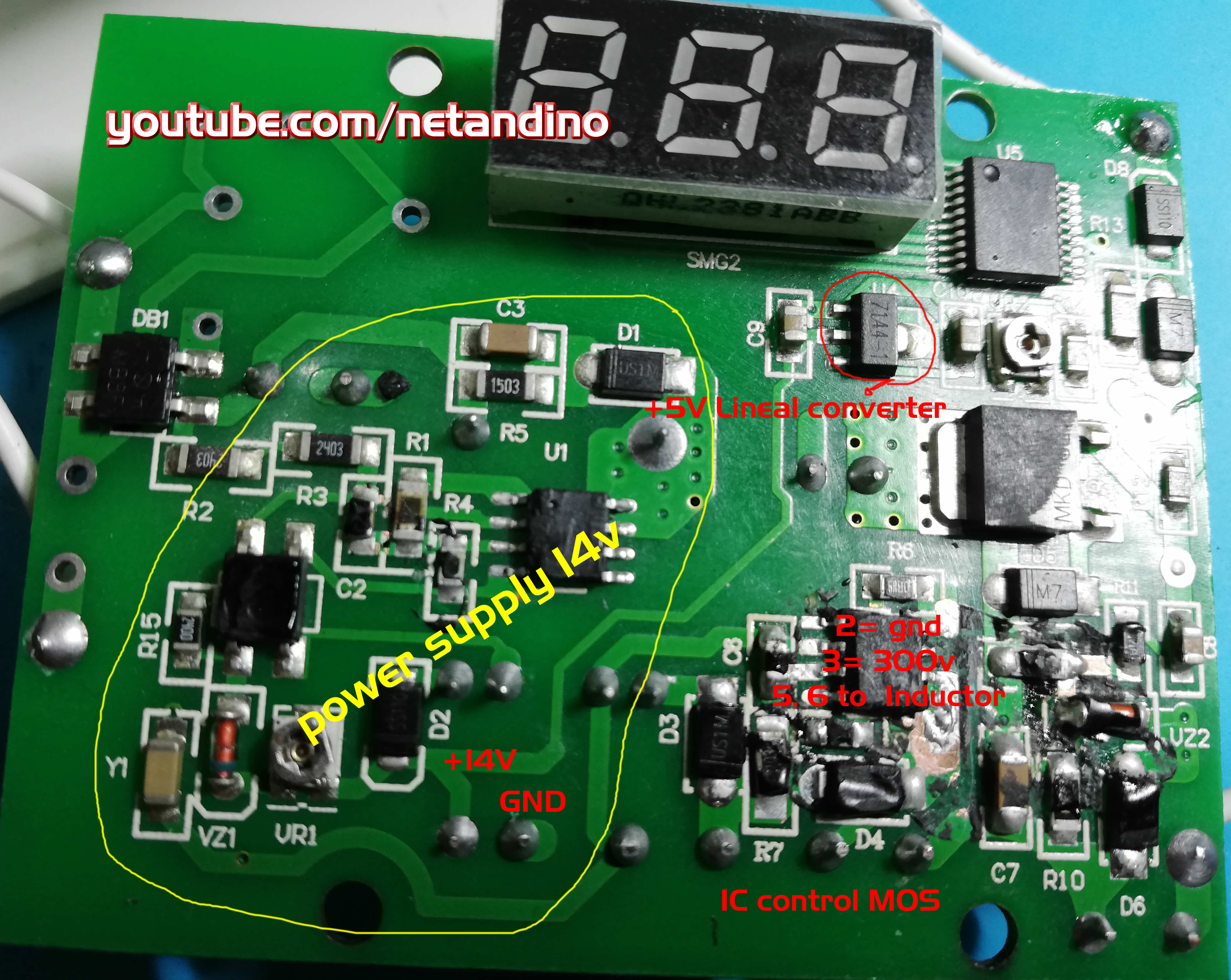

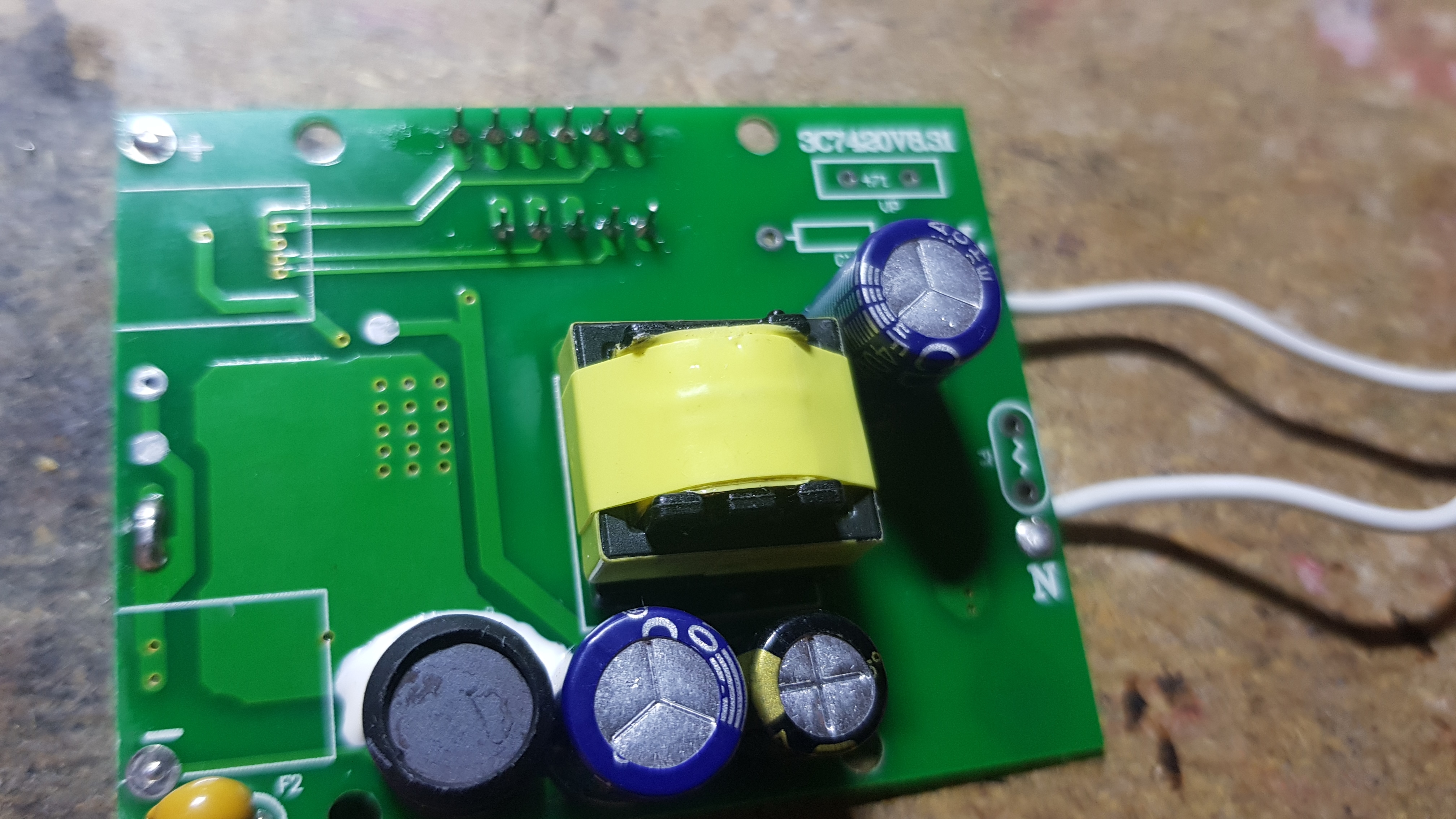

    Hi, I have one, and I took some of my free time and I disarmed and these are the tests that I did.
    that means you can supply with external 12v supply, or some 5v in front of the regulator
    I attach images with some notes.
    regards
    • Szukam schematu do testera LED SIG-GJ2C - identyfikacja IC U1 LED tester top.jpg (539.86 KB) Musisz być zalogowany, aby pobrać ten załącznik.
    • Szukam schematu do testera LED SIG-GJ2C - identyfikacja IC U1 LED tester.jpg (992.88 KB) Musisz być zalogowany, aby pobrać ten załącznik.

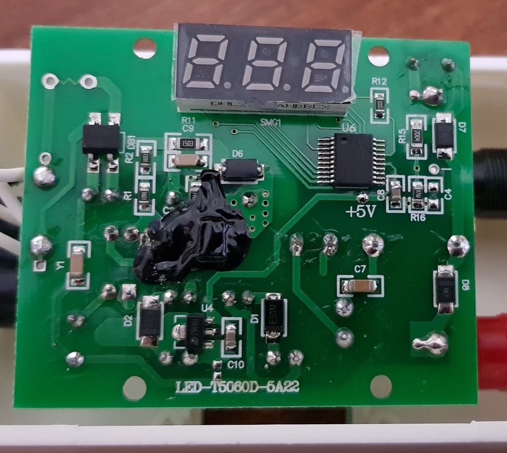

    Please if you can attach more images, that is easier to replicate
    regards
