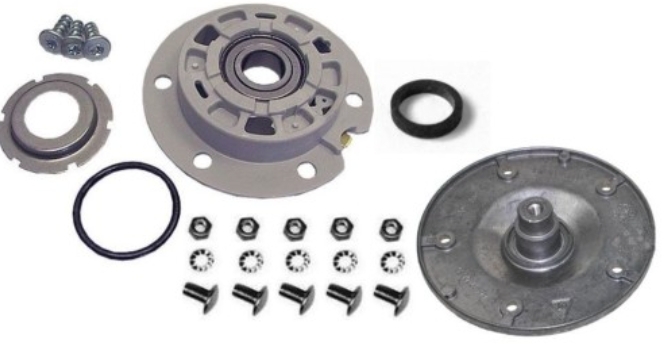

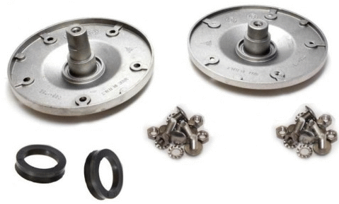

    Ukręcił mi się trzpień w krzyżaku w pralce Whirlpool AWT 5077/3 - od strony biernej. Na Alledrogoo jest zestaw naprawczy :arrow: Link. Mam pytanie o doświadczenie z takimi zestawami: polecacie, nie polecacie? Czytałem także, że może być problem z wyważeniem, ale czy to prawda?
    pozdrawiam

    Łożysko ma duży luz i ten plastik co-nie-co się połamał, więc muszę to wymienić.
    Co do drugiej str, hmm muszę sprawdzić jak wygląda.
    TIP: jak zobaczycie, że pompka odpływu blokuje się jakimiś płaskimi kawałkami metalu z kamiennym grubym nalotem - to oznacza, że krzyżak zaczyna się kruszyć...

    Proszę czytać uważnie: nie plastyku - a aluminium - mocowanie bębna. Dwa, pralka nie 20-letnia, a maks. 10cio. Zbyt olewcze podejście do tematu Panie Admin...
    Kupiłem zestaw jak wyżej. Zamontowałem, przypiłowałem śruby, lekko starłem plastyk w środku bębna i działa. Właśnie wiruje 750rpm j jest ok, praca stabilna i woda nigdzie nie podcieka.
    Zatem od siebie polecam taki zestaw naprawczy.
    Temat do zamknięcia.
    Wymienione mocowanie - działa.
