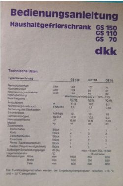

    Wg instrukcji pobiera 120 W. Jak to przeliczyć na zużycie prądu roczne albo czy da się ją zaliczyć do jakiejś klasy energetycznej?

    Zużycie roczne rzeczywiste zależy od wielu czynników. Może znacznie wahać się.Jeżeli chodzi o dane katalogowe to masz poniżej:

    Z karty katalogowej wynika że zamrażarka zużywa 1,3/24h. Po przeliczeniach wynikało by że w ciągu roku zużyła by około 475 kWh. Jest to wyliczenie teoretyczne gdybyś nigdy ją w ciągu roku nie otwierał. A takie zużycie roczne nie jest się wstanie obliczyć. Próbowałem to robić na mojej lodówce w czasie nieobecności (mam podpięty oddzielny licznik tylko na nią) wychodzi średni około 1,1 kWh/dobę. Ale jak już jestem w domu i używam ją normalnie (t.z. otwieranie, załadunek towaru i.t.p.) to już wychodzi średnio ponad 1,7 kWh/dobę.
