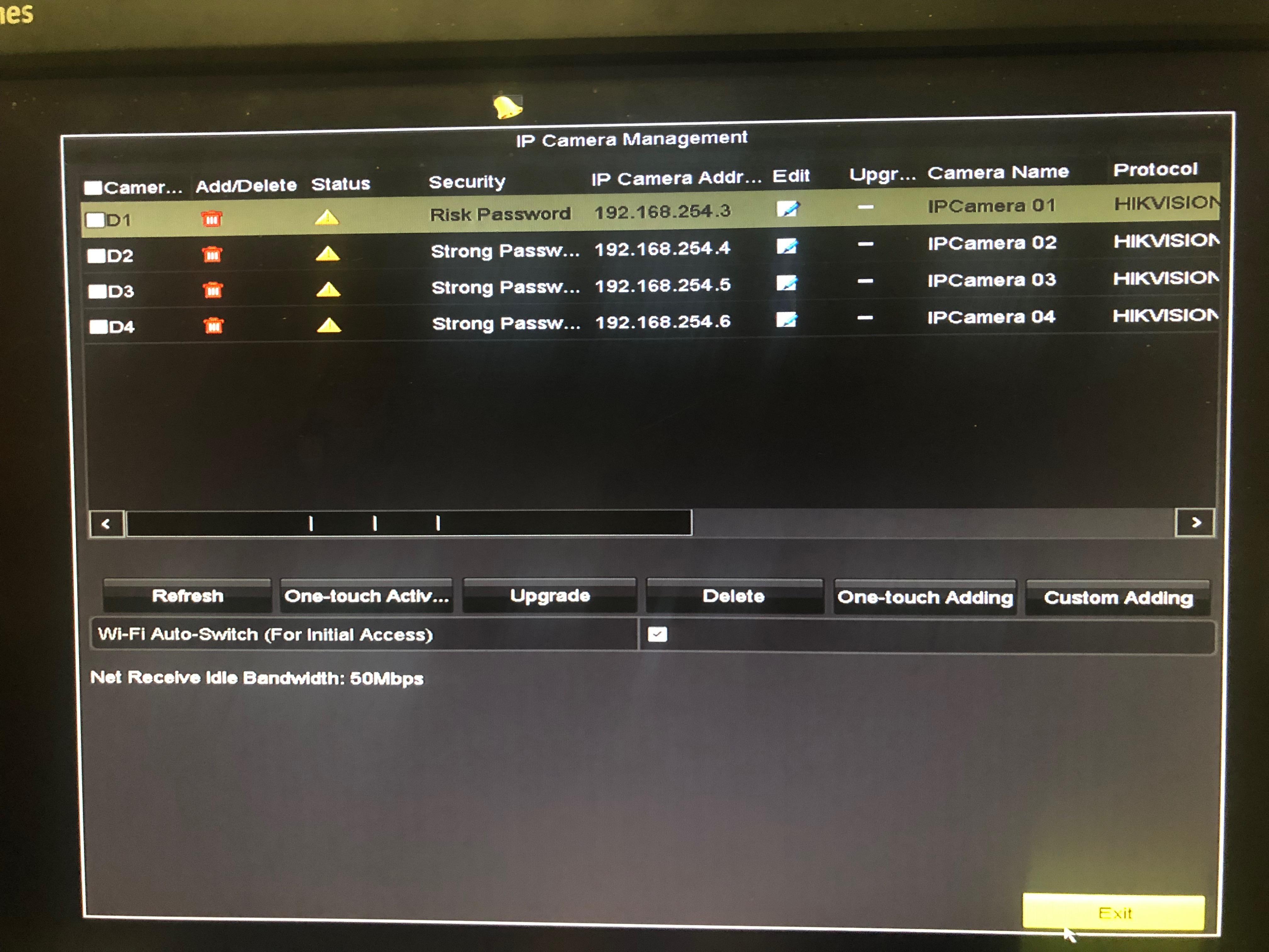

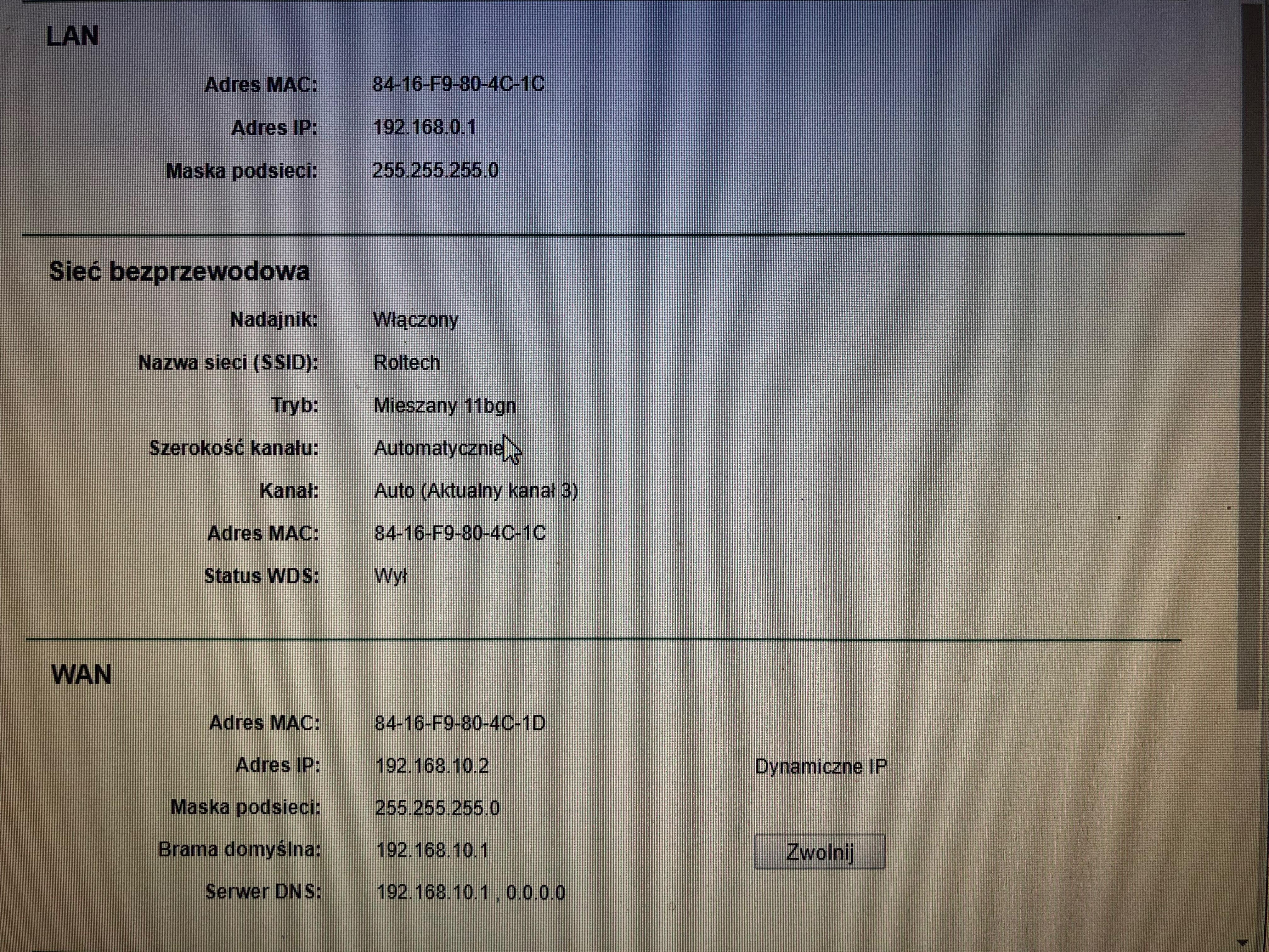

    Kurcze teraz to narobiłem jeszcze większego bałaganu zresetowałem do ustawień fabrycznych rejestrator i teraz nie ma połączenia z kamerami tzn widzi je a obrazu brak, kamery dają taki sam sygnał jak wcześniej niebieska dioda mruga przy nagrywaniu ale ja nie za bardzo wiem jak je z powrotem spiąć z rejestratorem kamerki chodzą na wifi
    masakra 1 raz to robię i się motam jak młody
    poniżej foty ustawień o które pytaliście wcześniej

    Dlaczego różne bramy? Zaznacz ptaszka przy "Enable DHCP", kliknij APPLY, zrób zdjęcie uzyskanego adresu IP, odznacz wcześniej zaznaczonego ptaszka i wpisz te otrzymane przed chwilą adresy.
    Niestety nie znam tego rejestratora, więc będę pisał z pamięci.
    Musisz odszukać taką opcję, w której musisz zaznaczyć coś w stylu "utwórz odrębną sieć dla kamer IP".
    Edit: Menu - Configuration - WiFi
    IP zapewne 192.168.254.1 i prawidłowe hasło(takie jak w kamerach)

    Jak chcesz przypisać statycznie adres to coś nie poleci bo masz:
    1. bramę na Lanie 192.168.0.1
    2. bramę na wanie 192.168.10.1
    3. Wpisujesz w rejestrator adres z sieci 0 a bramę ustawiasz mu na 10. Błąd
    4. Ustaw DHCP rejestator wtedy na pewno połączy się z siecią. Wszystko dostanie z automatu i poleci.
    Status offline oznacza brak dostępu do internetu.

    Sytuacja kształtuje się tak iż nie można się połączyć z kamerami ponieważ jest ustawione jakieś hasło przez Hikvision w tym zestawie na kamerach
    po przywróceniu rejestratora do ustawień fabrycznych widzi kamery ale nie może się spiąć z nimi
    Nie można zresetować kamer, brak fizycznego guzika reset czy przywrócić do ustawień fabrycznych, hasła do kamer nie znam
    po kablu też się nie da na kamerę wejść woła hasło
