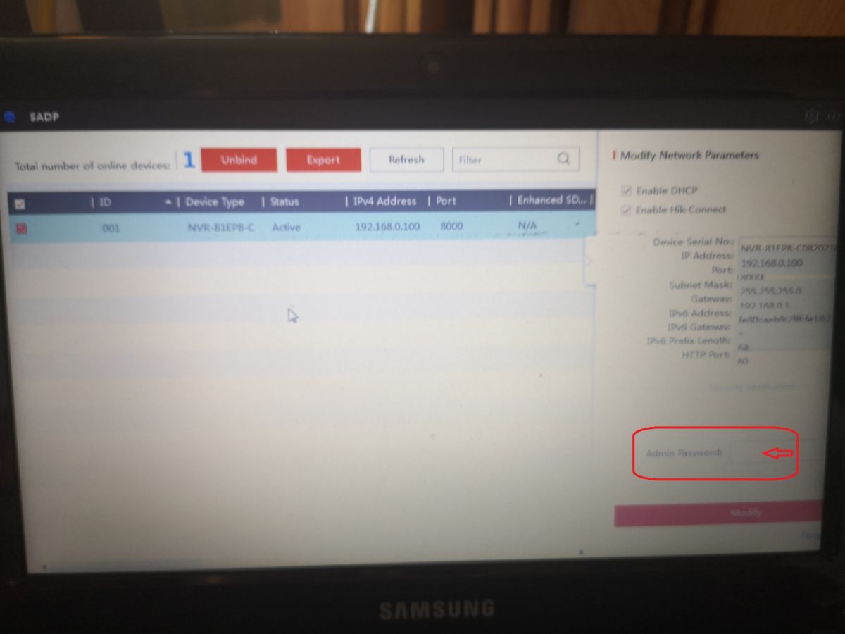

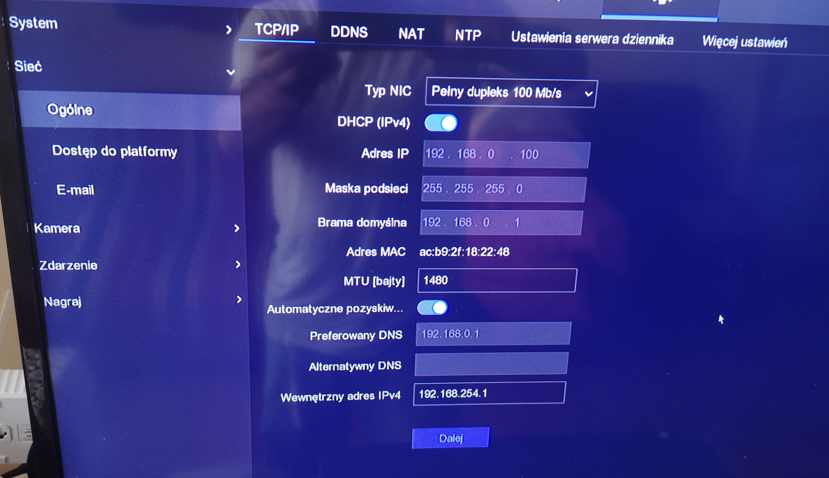

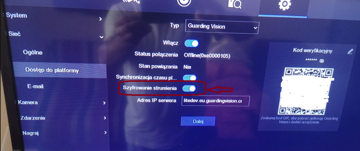

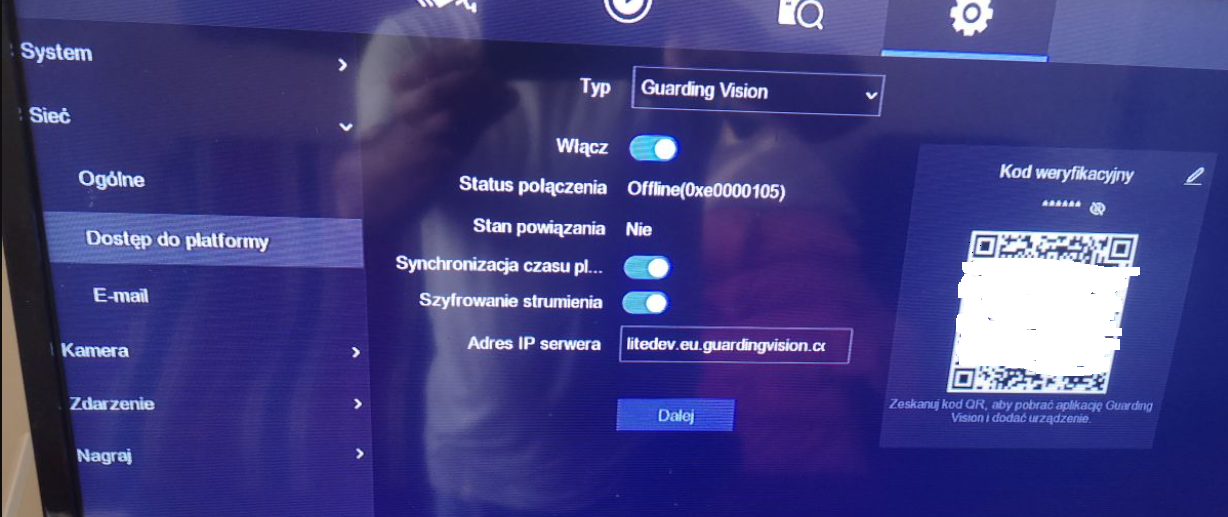

Dlaczego rejestrator pokazuje kamery jako offline w aplikacji Hik-Connect na Androidzie, mimo że obraz na TV działa, i jak przywrócić podgląd na telefonie?
Podgląd wrócił po poprawieniu ustawień w rejestratorze, w zakładce „Dostęp do Platformy”, a nie przez reinstalację aplikacji [#21174552] Należało wejść w „KOD weryfikacyjny” → „Edytuj”, usunąć wpisany tam kod, wpisać 6-cyfrowy kod użyty przy pierwszej rejestracji oraz hasło; po tym status połączenia zmienił się na online [#21174552][#21174696] Wcześniej w rejestratorze widoczny był typ platformy „Guarding vision”, a aplikacja na telefonie nadal była Hik-Connect [#21160001] Po tej zmianie zapaliła się też zielona dioda Internetu na routerze TP-Link TL-WR820N podłączonym do rejestratora [#21174696]
✨ Użytkownik zgłosił problem z brakiem podglądu obrazu z kamer na telefonie z systemem Android przy użyciu aplikacji Hik-Connect, gdzie status kamer był offline, mimo że obraz na monitorze TV działał. Po odinstalowaniu i ponownym zainstalowaniu aplikacji problem nie ustąpił. Użytkownik próbował uzyskać dostęp do rejestratora, ale nie znał jego adresu IP ani hasła. W trakcie dyskusji zasugerowano użycie programu SADP do odnalezienia IP rejestratora oraz konieczność utworzenia konta na platformie Hik-Connect. Ostatecznie problem rozwiązano poprzez edycję kodu weryfikacyjnego w ustawieniach rejestratora, co przywróciło dostęp do kamer w aplikacji.
