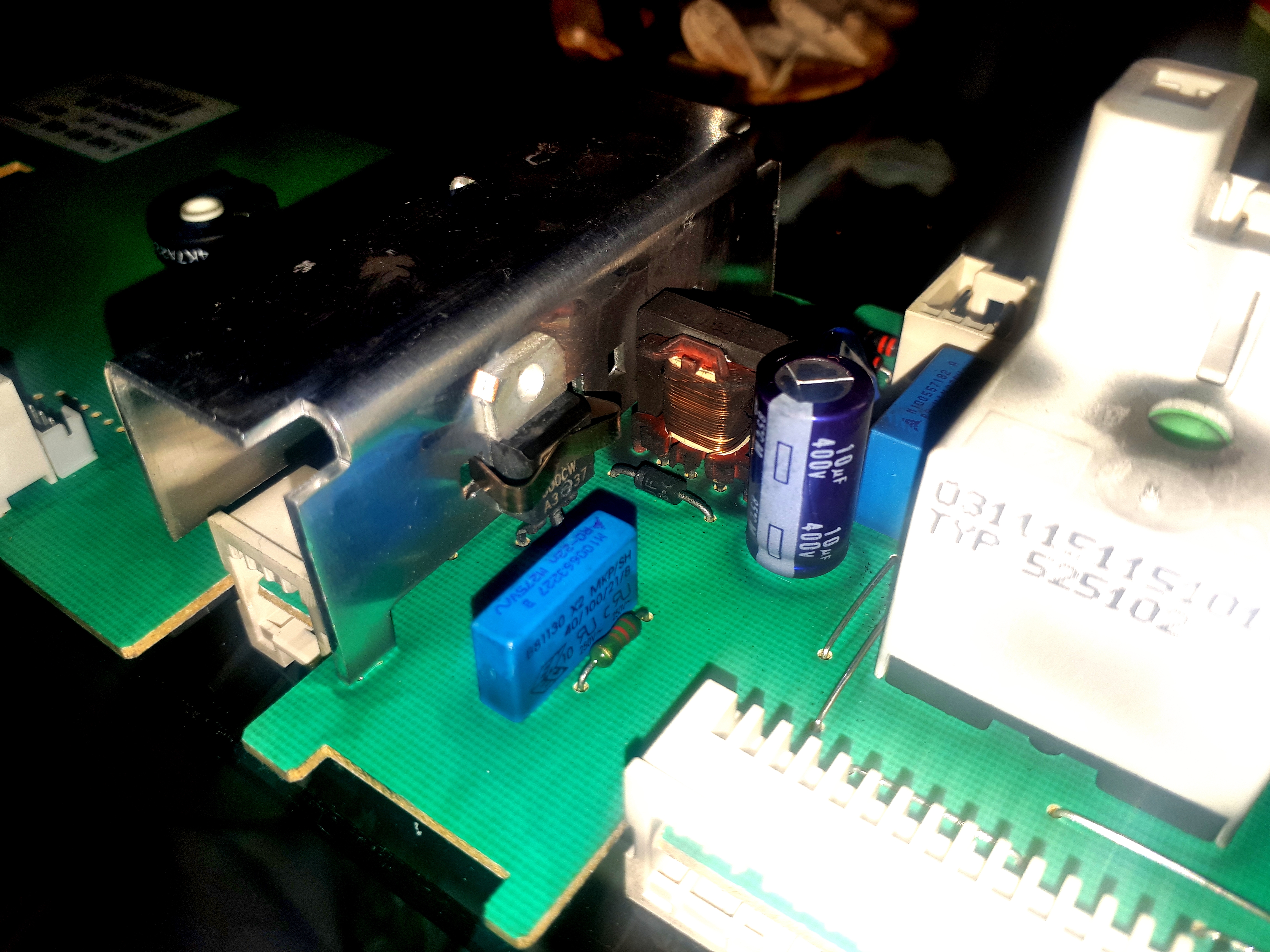

    Witam. Posiadam pralkę Siemens WXL1220/10 z usterką modułu.
    Pralka nie wchodzi na odpowiednie obroty podczas wirowania jak i właściwego prania na pusto i z obciążeniem.
    Do sprawy podszedłem fachowo, jestem elektromechanikiem i z doświadczenia wiem, żeby zaczynać od najprostszych rzeczy czyli:
    Pompa wody-średnio ale działa
    Hydrostat jak i wężyki sprawdzone (doświadczenie mi podpowiada że bardzo rzadko to wina w samym hydrostacie)
    Silnik-osmolony(przeczyściłem szczotki jedna była trochę zawieszona , komutator przeczyszczony i przerowkowany)
    Instalacja- sprawdzona
    Grzałka-sprawdzona,grzeje raczej tam dalej nie szukałem
    Blokada- sprawna

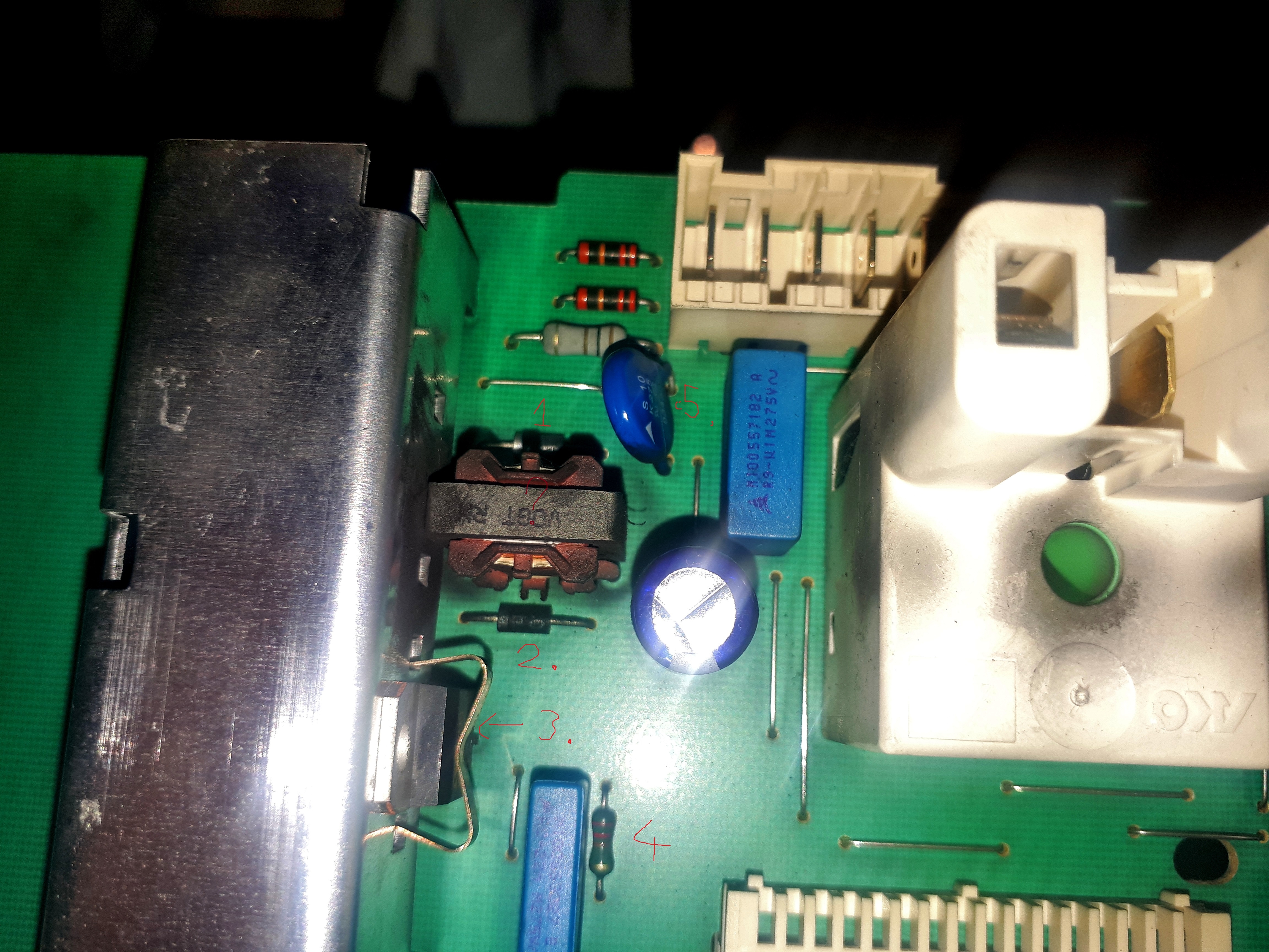

    Więc przeszedłem dalej, do dalszych testów. Pranie przechodzi w szybszym tempie, minuty uciekają, słyszeć częste załączanie przekaźnika. Wirowanie i tu był największy problem, ponieważ nigdy nie kończyła prania wirowaniem tylko wypuszczała wodę z 11 minut przechodziło na 1 minut lub całkiem na zero. Ostatecznie wziąłem się za programator z nadzieją że to triak od silnika, ku zdziwieniu nie sam triak okazał się przyczyną lecz układ scalony TNY264G i myślę że peryferia jego, dwie diody, jeden rezystor, elektrolity wyglądają na sprawne, możliwe kondensatory (niebieskie) ale co mnie martwi to ten mały transformatorek najbardziej osmolony był. Triak prawdopodobnie i tak wymienię.
    Które części wymienić i czy jest sens sprawdzać te trafo.
    Sprawdziłem jeszcze rezystancje uzwojeń:
    Pierwotne- 1,5 ohma
    Wtórne- 2.2-2.5 ohma
    Porady? :)

    Tak wiem. Ale pompa i tak będzie wymieniona luzów jako takich nie ma, po prostu ma już swój dźwięk (zaraz padnę), dlatego szukałem dalej i znalazłem. Ewidentnie tamte podzespoły z modułu to driver silnika. Zastanawia mnie tylko ten mały transformator czy mógł się jakoś uszkodzić (oczywiste jest że tak , przebicie do masy lub między zwojowe) patrząc na konstrukcje tego ów trafka to dużej mocy nie jest, zastanawiam się czy bezpiecznie będzie wymiana elementów. Zamontuje, a wszystko pójdzie z dymem. Pompę wymieniam na dniach.
    A,tak nie dodałem że scalak jest uszkodzony, nóżka 3 od góry upalona i widać rozkruszenie w tamtym miejscu.

    Serio? I elektromechanik nie wie dla czego przy zmianie polaryzacji silnik pracuje w przeciwległym kierunku? Link poniżej do drugiego twojego tematu. Link
    Działa albo nie działa, tego typu silnik nie uzyskuje stanów pośrednich.
    Silnik-osmolony
    Serio osmolony i elektromechanik nic nie wie o elektrostatyce? Pomyślał bym jeszcze nad wymianą tej dużej białej kostki, też jest osmolona.
    ku zdziwieniu nie sam triak okazał się przyczyną lecz układ scalony TNY264G i myślę, że peryferia jego
    Litości...
    W tym kierunku zmierzasz. Rozumiem, że wpisana specjalizacja to taki dobry żarcik.
    Teraz całkiem serio, dam Ci dobrą radę, złóż ta pralkę i weź jakiegoś fachowca, nim jej krzywdę zrobisz, masz naprawdę fajną maszynę i oszczędź jej krzywdy.

    Ja mam tylko jedno pytanie: dlaczego na siłę szukasz awarii tam gdzie jej nie ma i czepiasz się transformatora przetwornicy, który jest sprawny? Zostaw moduł sterujący w spokoju! Jak napisał kolega:

    Nie czepiam się samego trafa, tylko jest na Lini z układem który ma spalaną nożke przy niej układ ma rozwarstwienie, a w moim mieście jedną firmą zajmującą się naprawa to ta w której pracowałem firma działa już 30 lat, pytanie było na końcu porady nie krytyka, dobry mechanik diagnozę postawi po samym słuchu i oględzianch, dordzam się dobrego elektromechanika który pracuje w zawodzie 30 lat, radził mi żeby się dowiedzieć czy mogło się coś stać tym trafem, a trzeba samemu czasem poszukać , dzisiaj wymienię pomope i zobaczymy czy mieliście rację.
    Nie odpowidacje złóż pralkę i oddaj, gdybym chciał tak zrobić to nawet nie zaglądał bym do niej.
    Nie jest to moja pierwsza taka naprawa i zawsze mnie zastanawiało czy te trafo może jakoś się uszkodzić zmienić paramterty.
