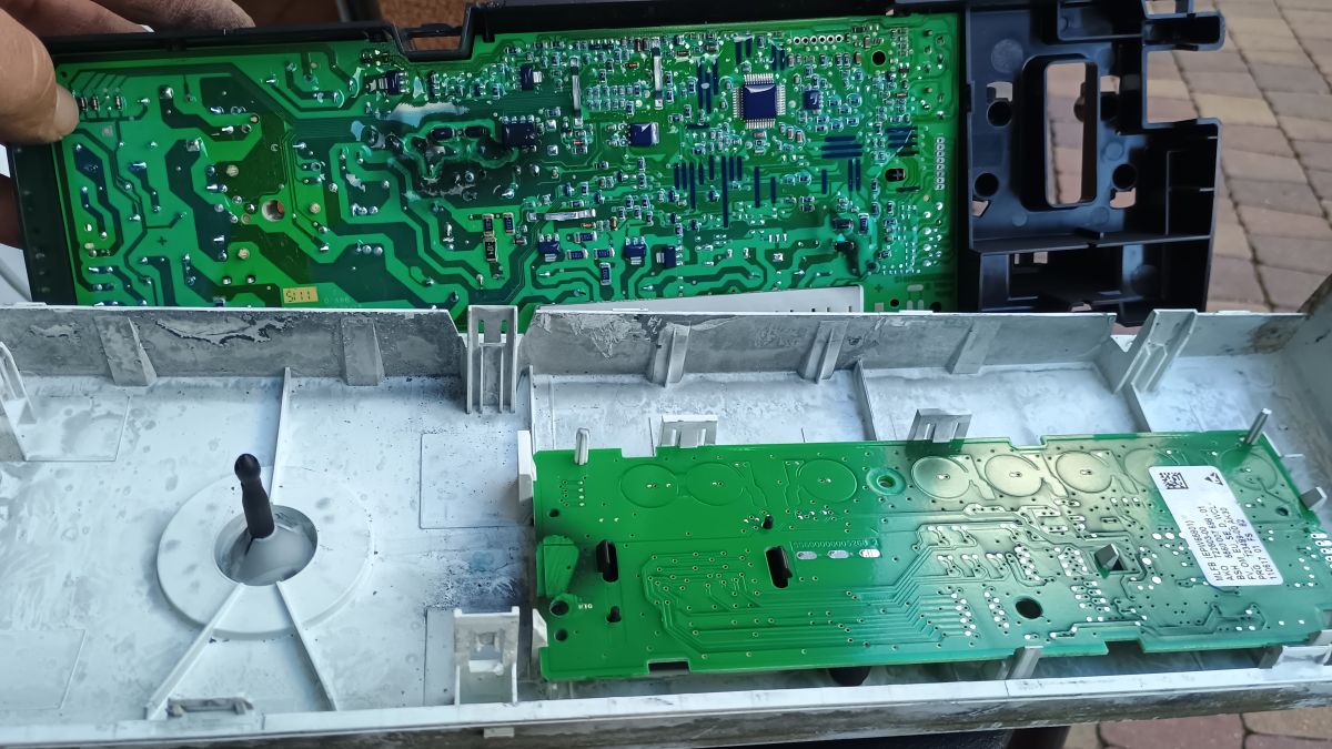

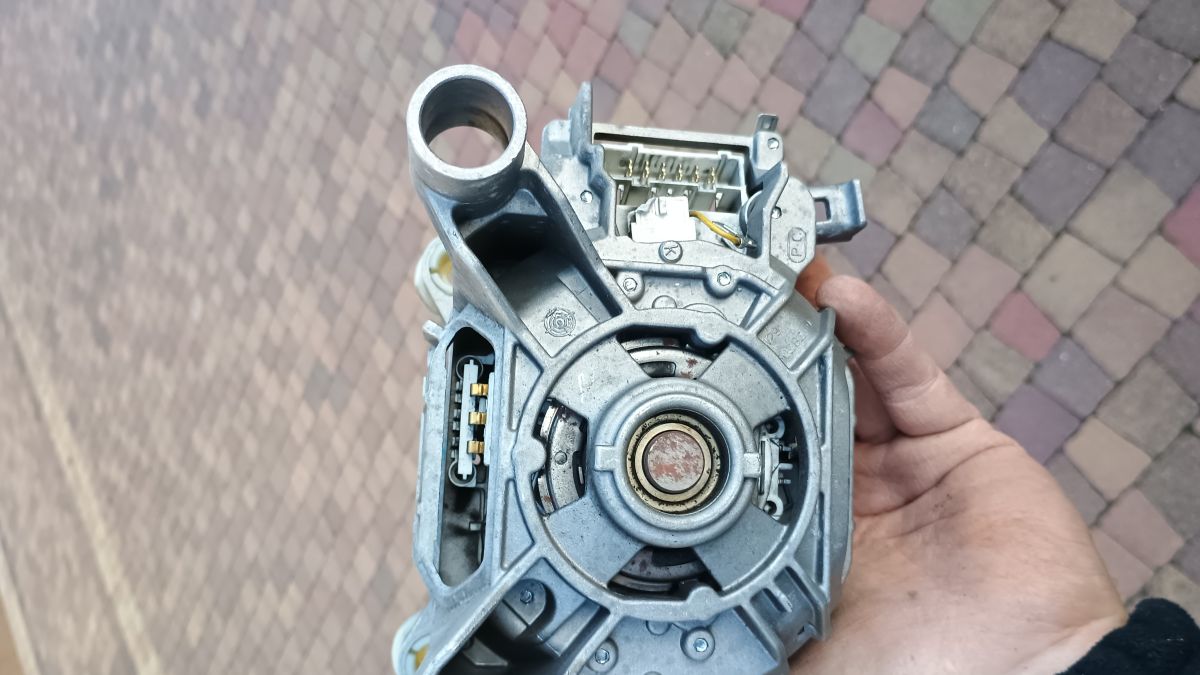

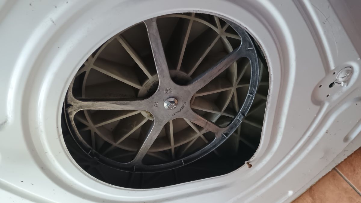

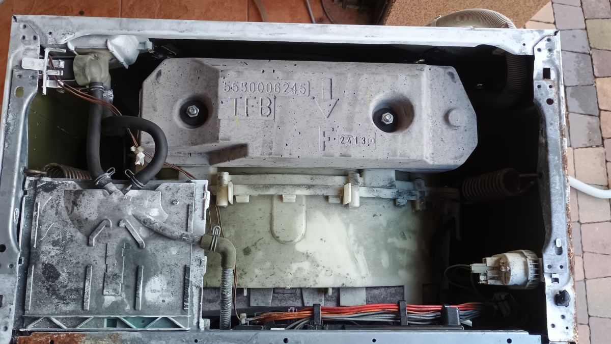

    Pralka Siemens WS10X362PL/23 nie odwirowuje. Z praniem, przy programie Wirowanie, tak jakby coś ją blokowało, jest jakiś cichy pisk, obróci bęben z trudem i kończy program. Brak bardzo szybkich obrotów. Właczyłem ją na pusto przy programie 40 stopni. Pobrała wodę i impulsowo, na sekundę bardzo szybko obraca się w obie strony. Co się stało czy można sobie jakoś pomóc? Pralka nie zgłasza błędu. Pompa chodzi ok. Pasek klinowy i koło też wydają się dobre.
    Duże koło pasowe pralki Siemens widziane przez zdjętą tylną pokrywę urządzenia. Wnętrze pralki Siemens z widocznym przeciwwagą, przewodami i elementami hydraulicznymi. Zdjęcie pralki Siemens X10-36 z otwartą górną pokrywą, ustawionej na tarasie.

    A po zdjęciu paska daje się obracać bębnem?

    Paska nie zdejmowałem ale bęben chodzi lekko, równo bez większych oporów. Pasek jest w żłobieniu koła. Łatwo bębnem zakręcić. Łożyska chyba też jeszcze ok, choć pralka ma 10 lat. Tak jakby coś padło odpowiedzialne za podanie właściwych obrotów bębna.

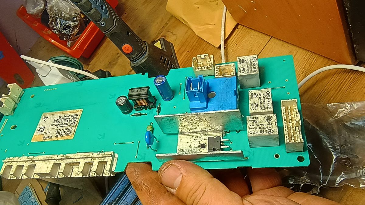

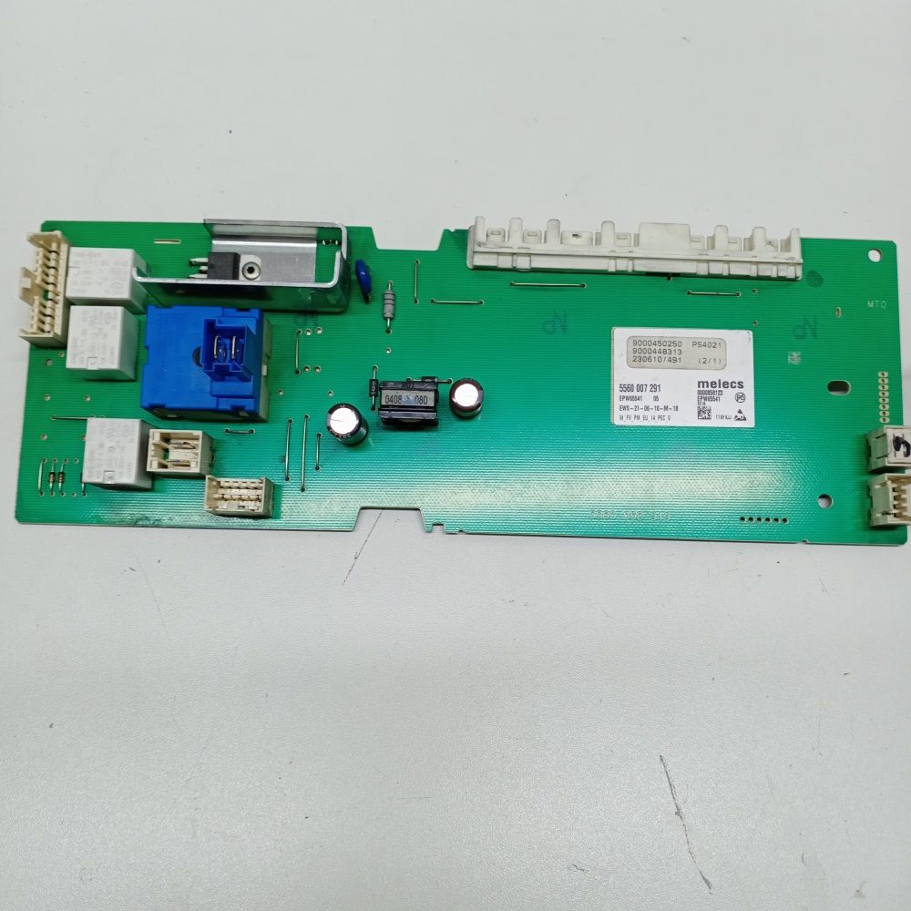

    Podaj pełne oznaczenie pralki lub zdjęcie tabliczki.
    Jak już, to triak masz na tej metalowej blaszce, jest nitowany.

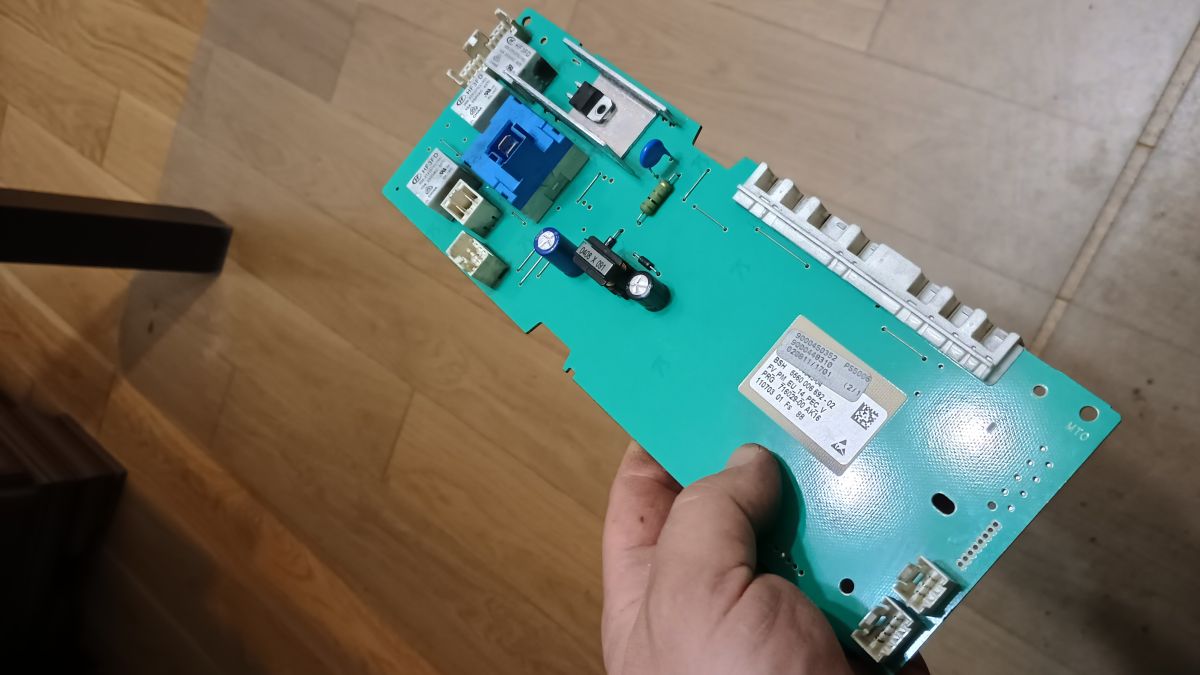

    Zielona płytka drukowana modułu elektronicznego pralki z widoczną tabliczką znamionową i podzespołami.

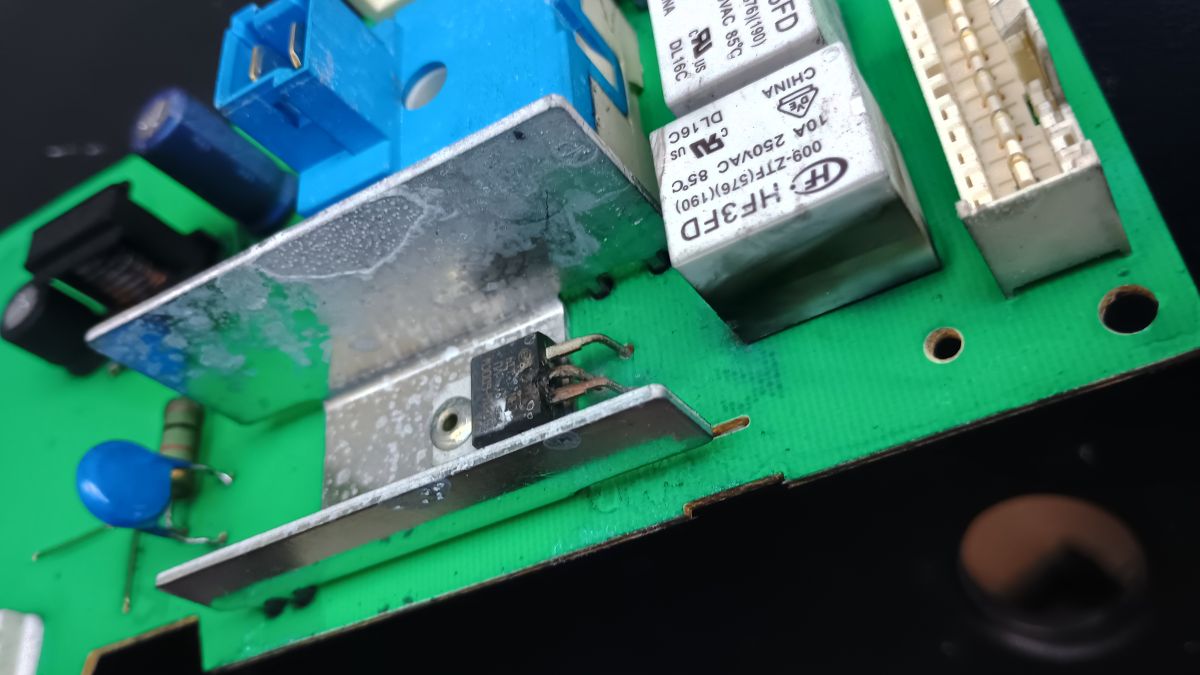

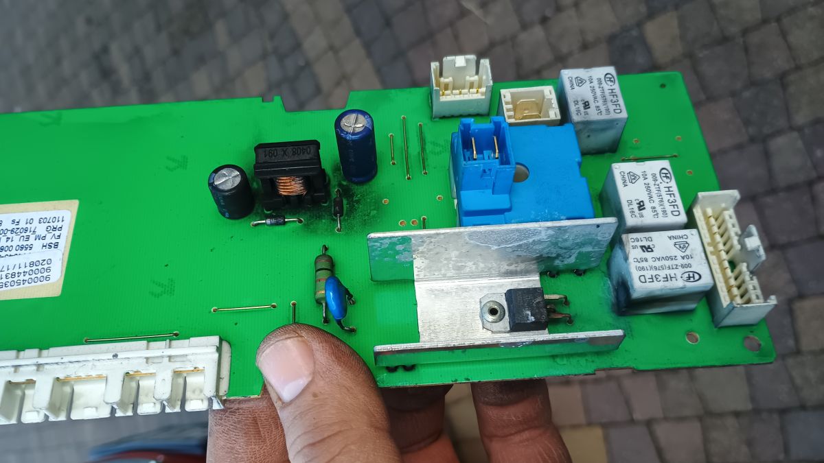

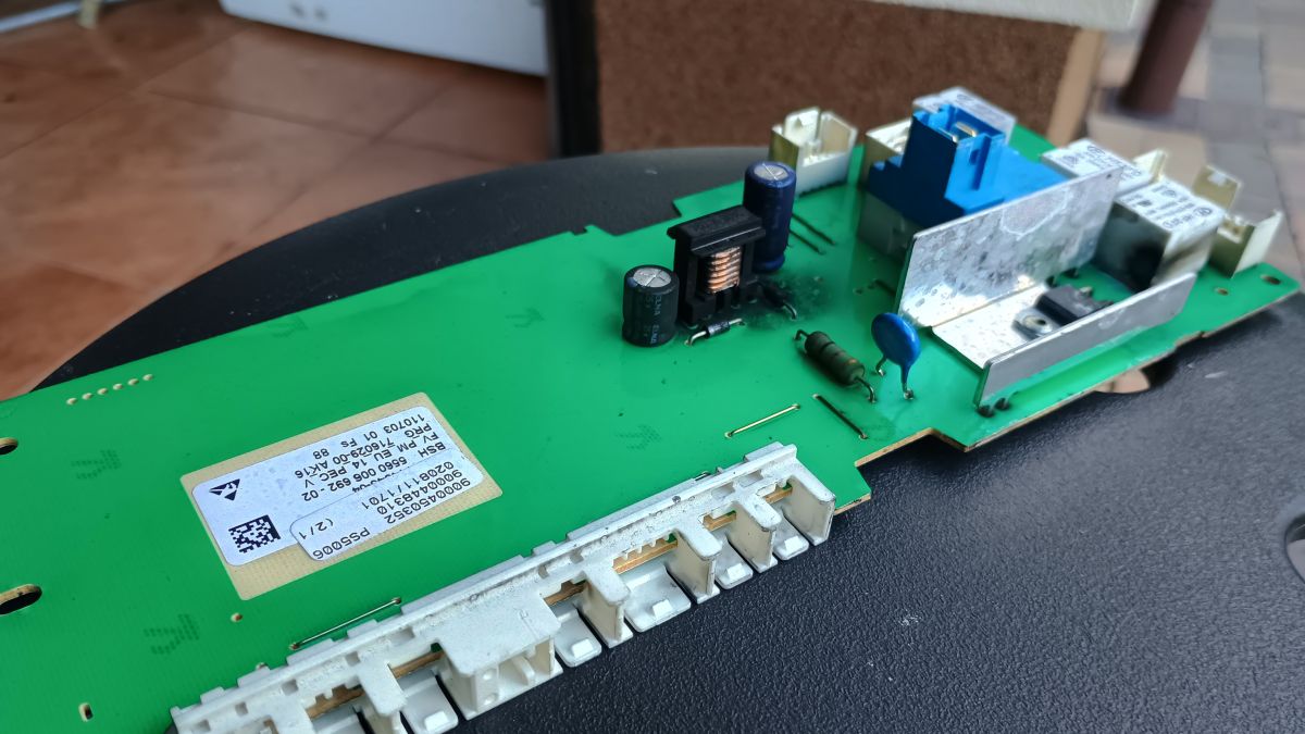

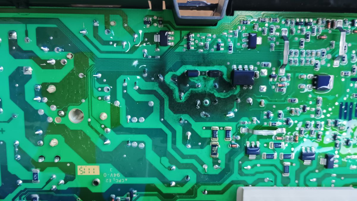

    Taka sytuacja:
    Uszkodzona płytka elektroniki z widocznymi śladami przypalenia i osmalenia wokół elementów elektronicznych. Uszkodzony tranzystor na zielonej płytce PCB z widocznym radiatorem i innymi podzespołami elektronicznymi. Zbliżenie na zieloną płytkę drukowaną z widocznymi elementami elektronicznymi, takimi jak kondensatory, rezystory, cewka i złącza. Uszkodzona płytka drukowana z widocznymi śladami przypalenia i nadpaleniami. Rozłożony panel sterujący z widocznymi płytkami drukowanymi i śladami korozji od wody.

    Triak spalony i najpewniej zwarty, trzeba wymienić i zobaczyć co będzie dalej. Wóczas się tez okaże czy silnik przeżył.
    Póki ten element nie bedzie wymieniony nie włączaj już tej pralki.
    ryginalnie powinie tam być BTB16 - 600. Można użyć też BTA. Mogą być spkkojnie i 12A i 400V.
    >>21555914
    Nie linkuj pierwszego lepszego traka z brzegu, za chwilę autor tematu go kupi i będzie pytał jak go zamontować....

    Ok. Mam pytanie. Na pierwszym zdjęciu z ostatniej serii zdjęć obok chyba transformatora jest okopcony chyba opornik. Ma brak przejścia. To opornik? Jeżeli tak to jaki?
    O jaki rezystor pytasz?
    Wyczyść płytkę z tego pyłu węglowego.
    Triak BTB16-500CW lub BTA316-600C, nie wiem, co tam masz wlutowane?

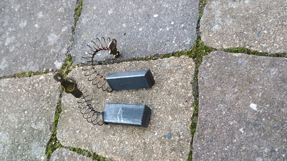

    Mam pytanie o szczotki do silnika. To chyba rozmiar 12,5x5x37. Czy każde o tym rozmiarze się nadadzą czy też trzeba kupować oryginalne do tego modelu
    W pewnym sklepie z częsciami n...th są az za 116 zł?
    To jest dioda. Raczej jest dobra. Miernik na najniższym zakresie nie pokaże przejścia.
    W teorii powinny nadawać się każde, w praktyce najpodlejsze badziewia potrafią doprowadzić do uszkodzenia silnika.
    Trzeba z szczotkami niestety uważać.
    Ja osobiście zakłądam tylko szczotki Schunk (jest to to samo co orginał ale w przyzwoitej cenie) nie mniej na wolnym rynku bardzo trudno je znaleść.
    Koledzy z branży na szczotkach z alledrogo już trochę silnikó ubili.

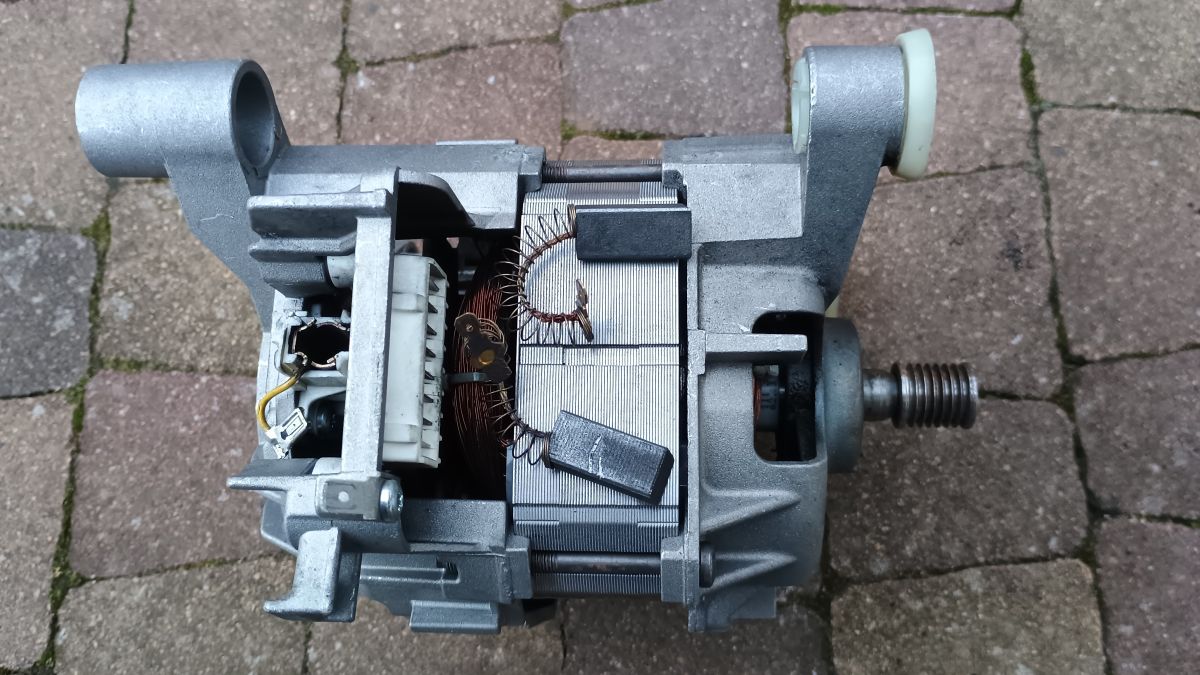

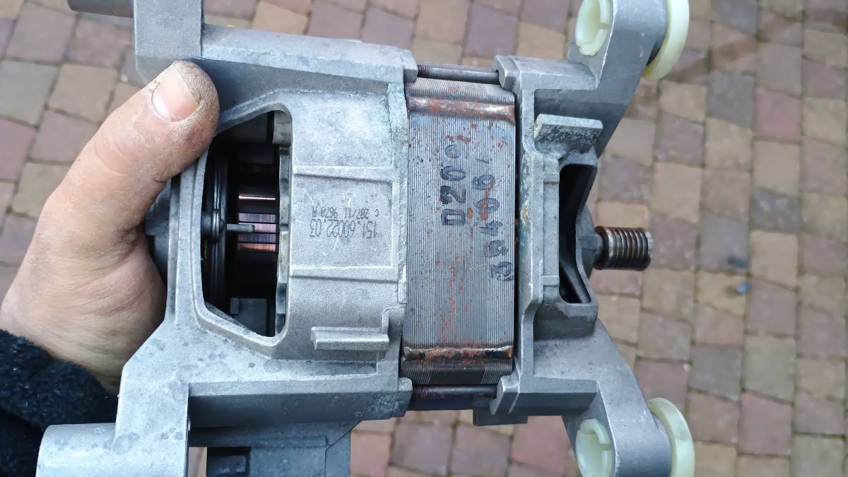

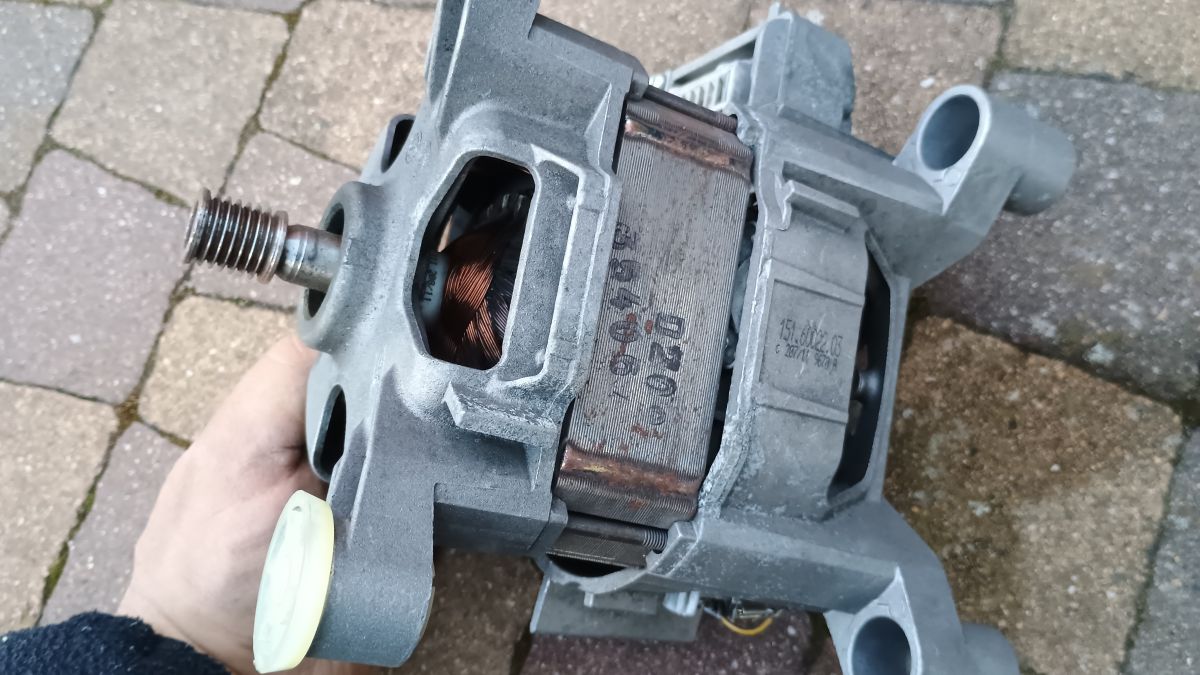

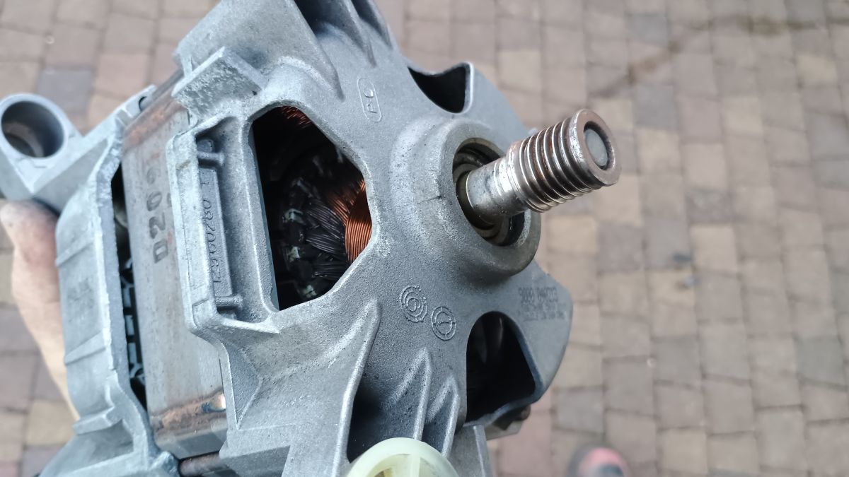

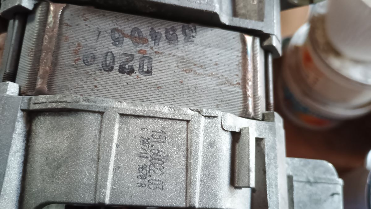

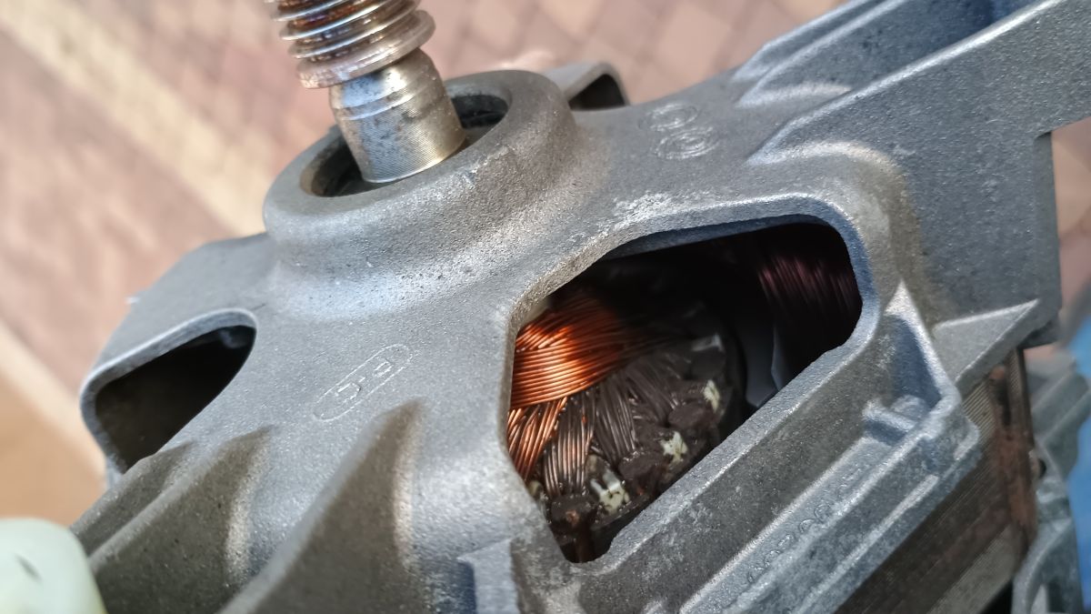

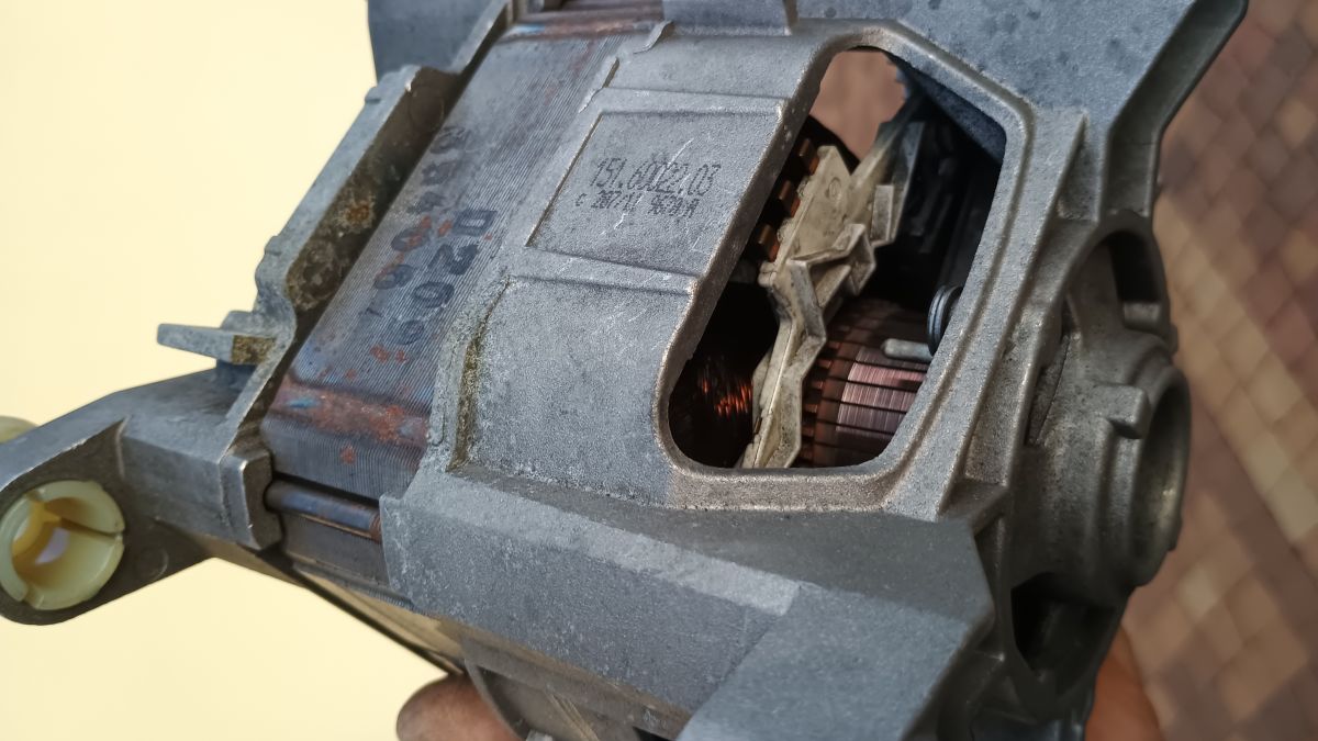

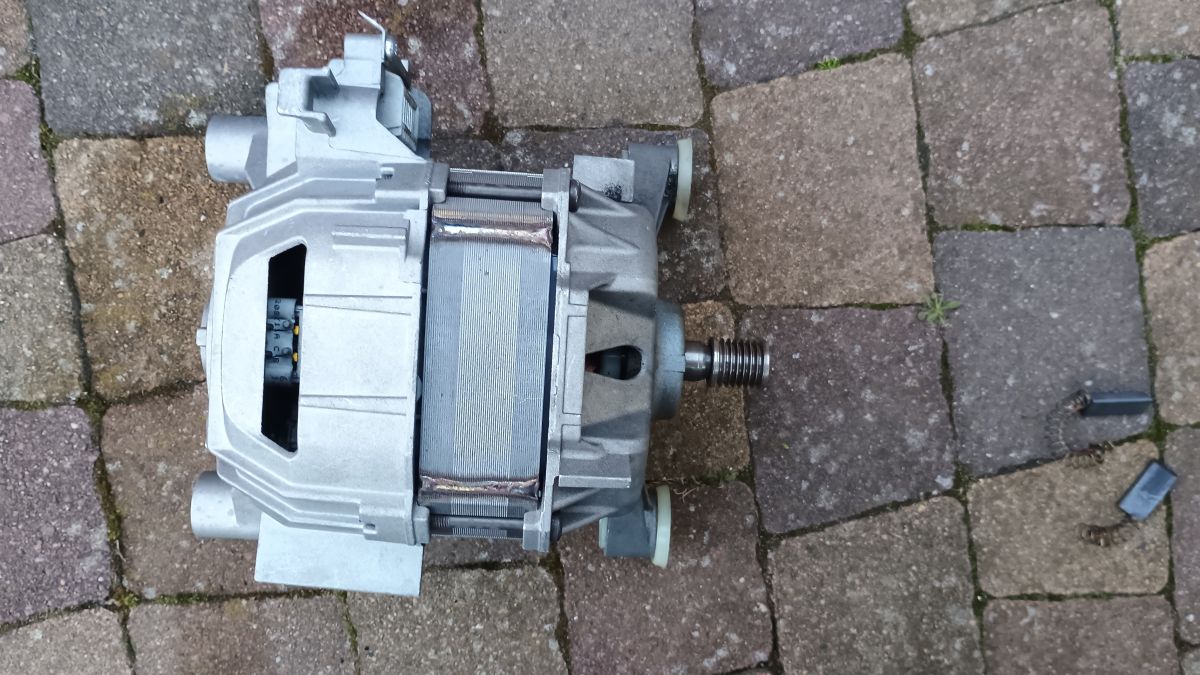

    Szczotki mają w najdłuższym końcu po 3 cm. Silnik wydaje się dobry, bez wypaleń w elemencie styku że szczotkami. Zamówiłem nowe szczotki. Nic dziwnego w silniku nie znalazłem. Przedmuchałem go.

  • #26 21558257
    Telo
    Serwisant RTV
    Posty: 13116
    Pomógł: 1522
    Ocena: 2366
    Coś to uzwojenie przegrzane, przypalone, jak i komutator.

    Można to uzwojenie sprawdzić multimetrem na wtyku?

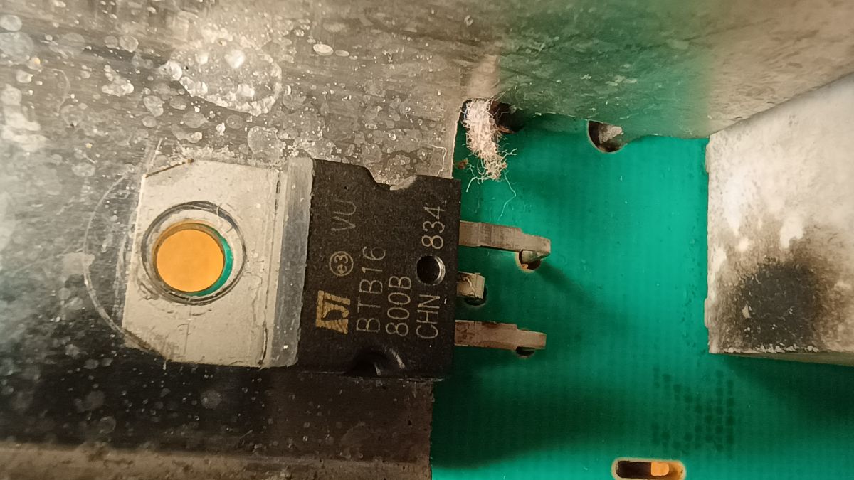

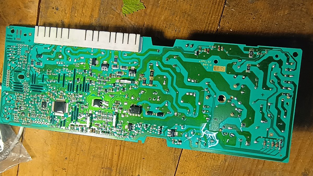

    Szczotki wymieniłem, a moduł oddałem do elektronika od RTV. Ten wymienił triak i stwierdził, że inne elektroniczne elementy modułu są dobre. Kiedy wszystko złożyłem i włączyłem program Wirowanie (aby dotrzeć szczotki), pralka wypompowała wodę i kiedy nadszedł moment ruszenia bębnem, usłyszałem głośne prztyknięcie gdzieś w rejonie modułu. Bęben nie wykonał nawet 1/8 obrotu. Przed wymianą triaka silnik się kręcił, choć nienormalnie szybko – obecnie nawet nie drgnie. Inne elementy pralki działają?
    Mam wątpliwości, czy elektronik dał właściwy triak. Ten triak po wymianie nie był na sztywno zespolony z radiatorem nitem. Czy silnik, jak na wcześniej załączonych jego fotografiach, mógł spalić jakiś element elektroniki modułu?
    Co jeszcze warto sprawdzić? Dołączam aktualne zdjęcia modułu – brak osmoleń i (dla mnie) wizualnych wskazówek, że coś się spaliło. Pomiar triaka (od strony nalepek fabrycznych) multimetrem: pomiędzy obiema dłuższymi blaszkami 9,96 kΩ, między prawą dłuższą a krótszą blaszką 2,29 MΩ, między lewą dłuższą a krótszą 3,1 MΩ.

    Silnik można sprawdzić podłączyć poza modułem a jaki ma być triak napisałem.

    meteo123 napisał:
    Mam wątpliwości czy elektronik dał właściwy triak.
    Triak jest właściwy, ale wygląda jak z demobilu. Powinien być przymocowany do radiatora i wypdało by dać mu pod spód pastę termo.
    Bez stosownych pomiarów pytanie do szklanej kuli.
    meteo123 napisał:
    Pomiar triaka
    Ten nalezy wykonać po wyjęciu triaka z pcb, inaczej pomiar będzie zafałszowany.
