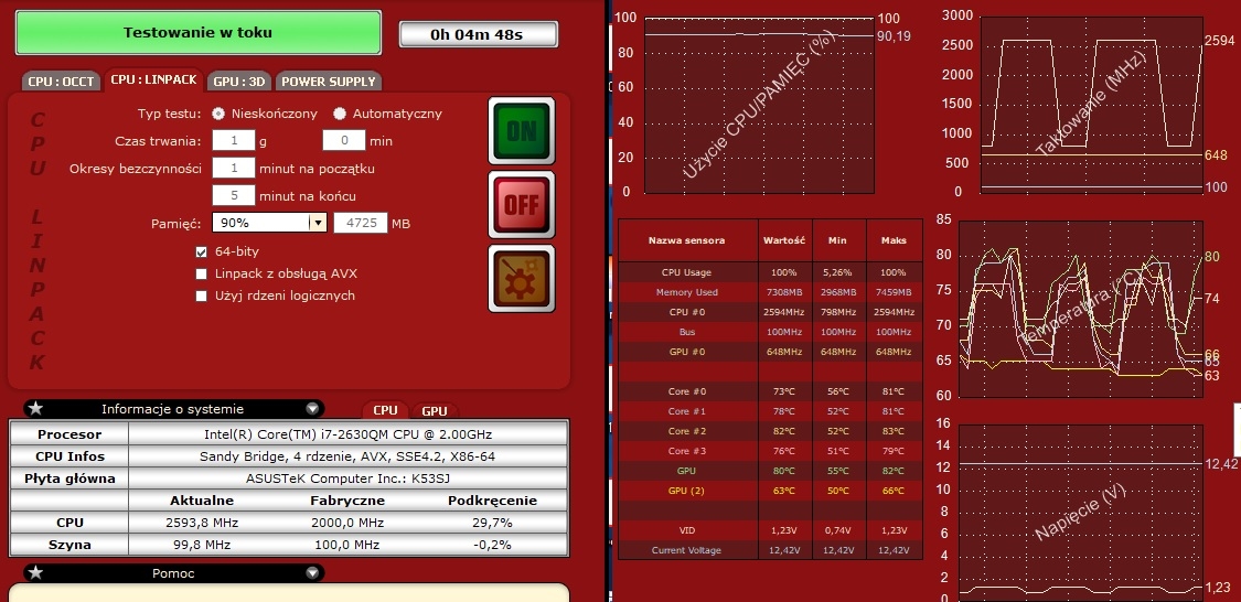

    batmancom
    Poziom 5  
    Posty: 24
    Ocena: 4
    Procesor wymieniony na i7-2630QM.
    Temperatury 51 - 83 °C
    Zastanawiam się tylko nad taktowaniem w trybie Turbo Boost.
    Podczas testów w programie OCCT taktowanie dochodzi maksymalnie do 2594 MHz natomiast producent podaje 2900 MHz.
    Co może być przyczyną nie osiągania szczytowych wartości przez procesor?

  • #14 17815302
    dt1
    Admin grupy komputery
    Posty: 48095
    Pomógł: 7289
    Ocena: 8235
    Przyczyną może być to, że maksymalne taktowanie osiągnie się przy obciążeniu jednego rdzenia, w przypadku obciążenia wszystkich granica jest przesuwana niżej.
  • #15 17815342
    enhanced
    Posty: 10437
    Pomógł: 963
    Ocena: 880
    Wszystko jest OK, nawet lepiej bo on przy przekroczeniu 45W TDP powinien zbić taktowanie a widać że tego nie robi. 2900MHz jest dla 1 rdzenia, 2 pewnie 2800, a 3-4 to 2600 MHz.

    Procesor wymieniony na i7-2630QM, działa stabilnie, układ chłodzenia daje radę.
    Temperatury przy normalnej pracy w okolicach 50°C
    Temperatura maksymalna przy dużym obciążeniu 83°C
