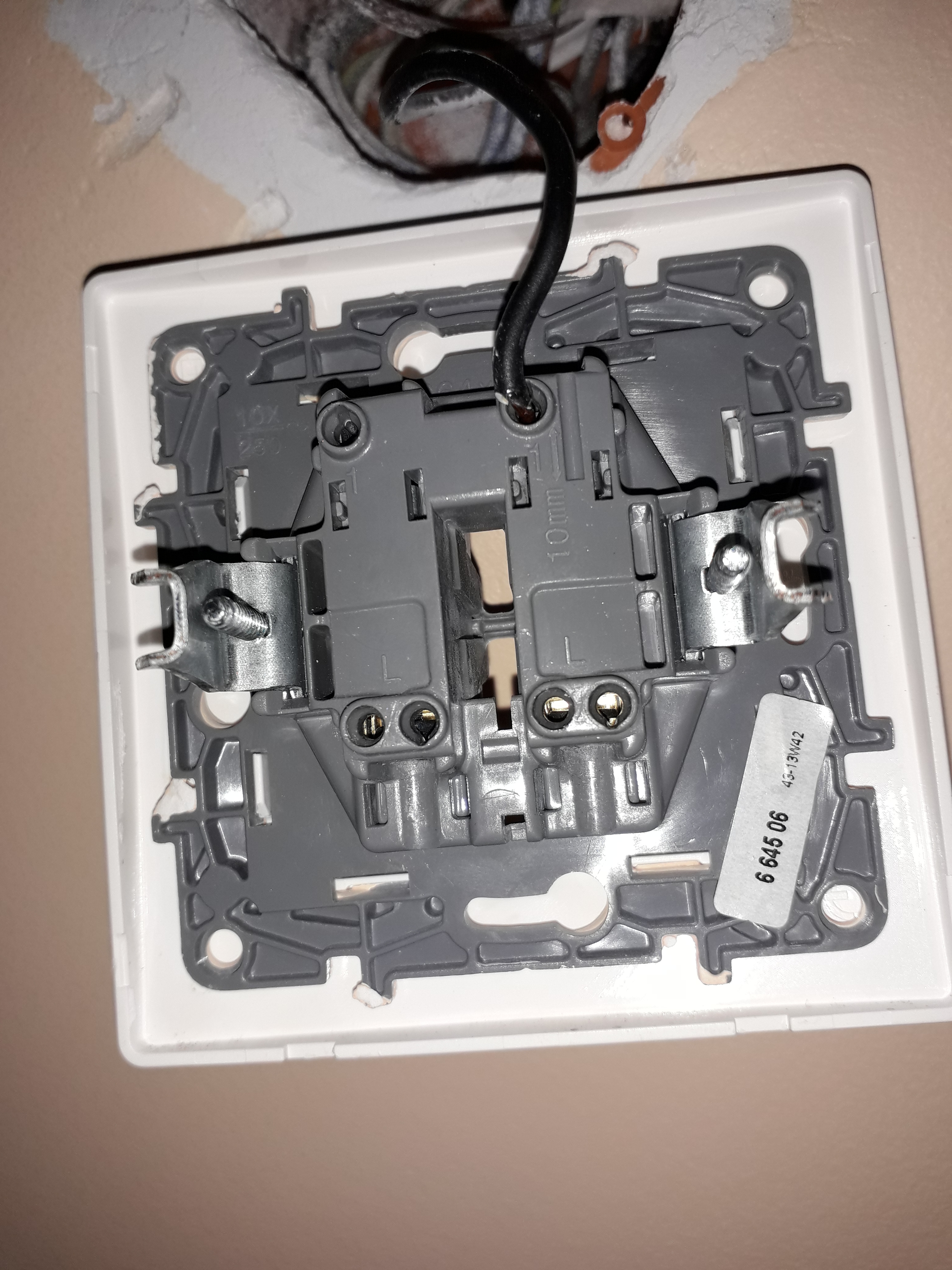

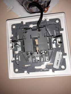

    Na wstępie zaznacze ze jestem kobietą i prosilabym, zeby pisac do mnie prostym jezykiem a nie fachowym
    Prosze nie odsylajcie mnie do innych postow bo juz przejrzałam z milion...
    Sprawa ma sie tak: mam zyrandol na 3 zarowki i podwojny wlacznik. Chcialabym zeby jeden przycisk włączal 1 zarowke a drugi 2. Przy zyrandolu wydaje mi sie ze maz podlaczyl wszystko ok. Problem jest z włącznikiem. Próbowaliśmy juz z milion kombinacji i nie dziala jak nalezy. Albo jeden przycisk wlacza wszystko a drugi nie dziala w ogole, albo jeden wlacza wszystko a drugi gasi 2 zarowki a sam wlaczony zapala tylko 1, zarowke, albo sie swieca wszystkie bez znaczenia czy sa wlaczone przyciski czy nie. Maz ma w nosie, wiec musze sama to ogarnac. Prosze o pomoc.
    Dodam ze zadnych kabli nie rozlaczalismy, w takim stanie otrzymalismy od dewelopera i wypuszczone luzem mam 3 brazowe i 1 czarny.
    Sadze ze kabel oznaczony 1 doprowadza prad bo tylko jak go podlacze z czarnym to swieci wszystko a z innymi nie.
    Prosze o pomoc. Dolaczam zdjecie kabli i wlacznika.
    Dziękuję

    Pierwsza spraw to brak w instalacji przewodu ochronnego (zółto-zielonego) co powoduje że instalacja jest nieprawidłowa (niebezpieczna) w użytkowaniu.
    Drugie - to proszę pokazać zdjęcie jakie kabelki wychodzą z sufitu.
    Trzecie - kabel oznaczony nr 2 jest uszkodzony, należy go zabezpieczyć.
    Teraz kolejne ruchy. Należy czarny przewód podłączyć z przewodem 3 (poza wyłącznikiem) i sprawdzić które lampy świecą. Następnie czarny kabel podłączyć z przewodem ne 1 (poza wyłącznikiem) i sprawdzić które lampy świecą. Operacje wykonywać bez napięcia (wyłączyć bezpiecznik) i dopiero po podłączeniu podawać napięcie (i tak za każdym razem). To samo zrobić z przewodem nr 2 a le wpierw go zabezpieczyć (uszkodzona izolacja).
    Jak będziemy wiedzieć które przewody za co odpowiadają to zajmujemy się wyłącznikiem.
    Na zdjęciu widać że są oznaczenia L i 1. Przewód fazowy powinno się podpiąć pod zacisk L a wyjście do lampy pod 1. Prawdopodobnie będzie potrzebny mostek z zacisku L(lewy) do L (prawy). Dziwi mnie tylko dlaczego w puszce są cztery kabelki i czy wszystkie idą do lampy.

    No to jest jakiś misz-masz z tą instalacją. Teraz widzimy przewód trzy żyłowy (prawidłowe kolory) i dodatkowy jeden przewód brązowy. Niestety nie widać jak dokładnie jest to tam podłączone. Gdzieś musi być chyba puszka pośrednia.
    Uwaga. Ten ochronny powinien być podpięty pod lampę a nie wisieć w powietrzu.
    Kolejna uwaga. Połączenie tego brązowego przewodu powinno być na złączce a nie prawdopodobnie na skrętkę i izolowane taśmą.
    I kolejna uwag. Przewody nie powinny być podkładane pod przykręcaną zawieszkę. Można je łatwo przeciąć a zwłaszcza fazowy.
