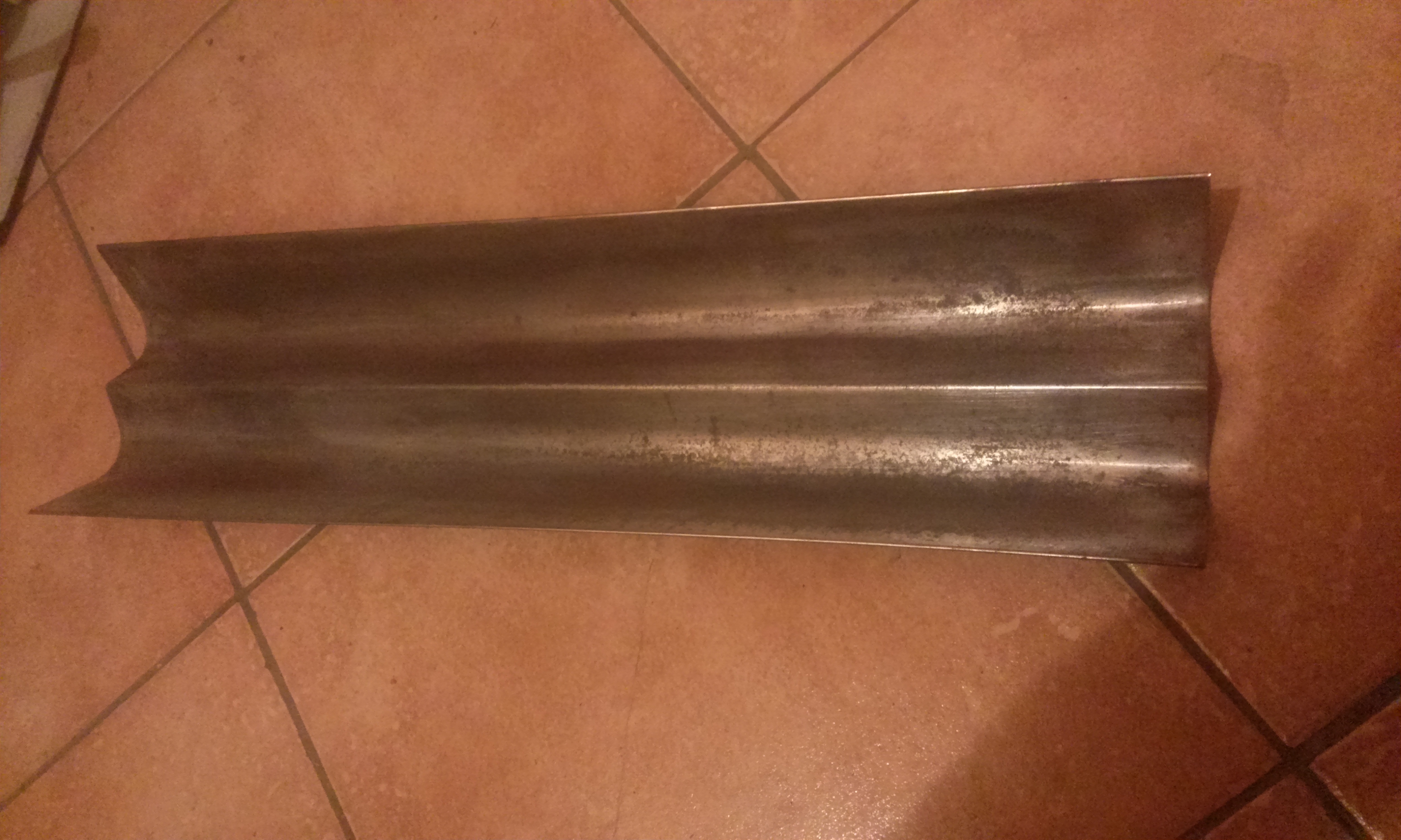

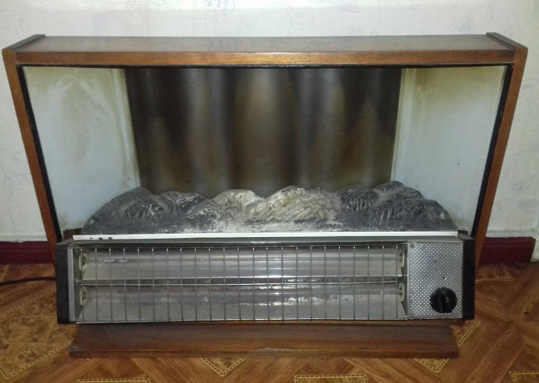

    Rozłożyłem na części pierwsze stary, zapuszczony "bio-kominek" z PRL-u :-) Wszystko jest wyczyszczenia, ale nie wiem jak zreaktywować reflektor za grzałkami. Ideałem byłby zrobić go "na lustro", ale blacha z której jest zrobiony zdążyła zardzewieć.
    Przeleciałem papierem ściernym, kwasem fosforowym, ale dalej są brzydkie wżerki. Co można jeszcze zrobić?
    Chormowanie w domowych warunkach odpada. Pomalować któraś farbą (tradycyjna srebrzanaka - matowa, coś w spray-u do kominków) ?
    A może po prostu wyłożyć folią aluminiową? Aluminium topi się w 600'C. Tam (chyba) tyle nie ma.
    Zdjęcia grzejnika i samego odbłyśnika w aktualnym stanie:

    Dorobić nowy odbłyśnik z kwasówki i wypolerować. Skoro:
    To nawet chromowanie wiele nie zmieni.

    No nie, ma być "oryginalny", tyle, że możliwie jak najlepszy.
    Ktoś ma/miał doświadczenia z "Farbą żaroodporną w spray-u"?

    Więc oddaj do chromu. Poradzą sobie.

    Może by dało rade jeszcze troszkę podpolerować

    Dziiergam papierem ale to chyba maks....

    Papier o coraz mniejszej gradacji,potem pasta polerska.Wówczas galwanizacja i masz lustro.

    A jednak dałem szansę Amelinium!
    Wyłożyłem aluminium i jest eleganco! Nie topi się.
