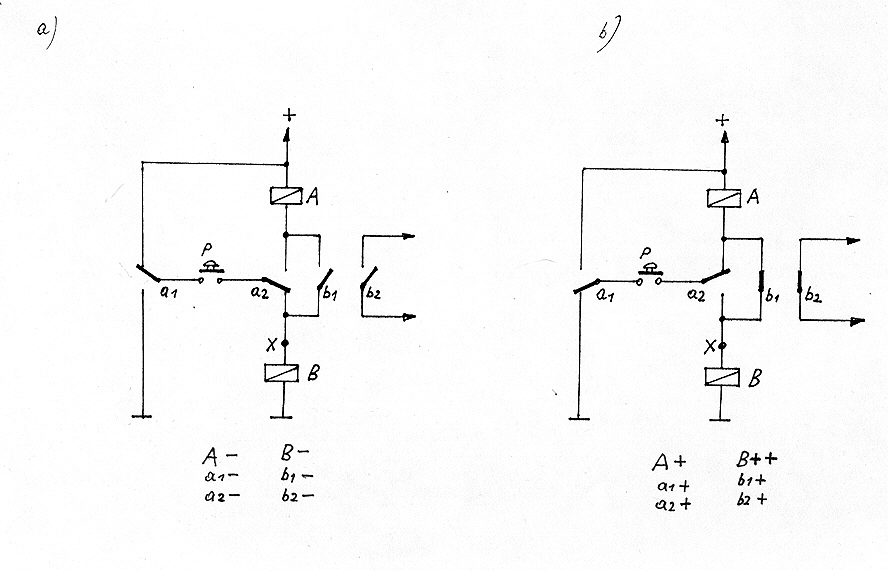

    Witam mam do zrealizowania układ który załącza kolejne przekaźniki pierwszy przekaźnik co jakiś czas włącza sie i wyłącza i ma załączać kolejne przekaźniki po kolei po załączeniu przekaźnika pierwszego drugi przekaźnik ma się załączyć i pozostać w stanie załączenia gdy przekaźnik pierwszy puści i znów sie załączy ma sie załączyć trzeci przekaźnik i tak dalej Prosze o schemat i pomoc w zrealizowaniu zadania pozdrawiam.

    Najprościej jest tak jak na schemacie:
    Załączanie przekaźników po kolei jednym przekaźnikiem.

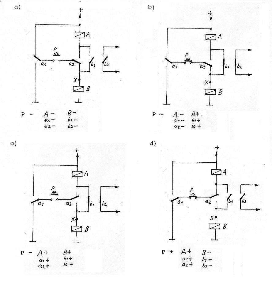

    A można i tak:

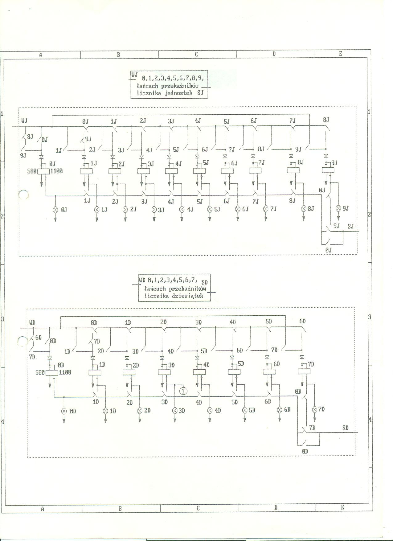

    A tu łańcuchy przekaźników.

    Jakies opisy schematów mógłbym
    prosić będę to robić na przekaźnikach r15

    Jeśli chodzi o przekaźniki r 15 to na jakie napięcie, bo pierwszy i trzeci schemat nadają się tylko do przekaźników telefonicznych. Tobie polecam schemat środkowy.
    W tych przekaźnikach telefonicznych wykorzystywane są specjalne działania na cewkach z dwoma uzwojeniami. I jedno z uzwojeń jest wysokiej rezystancji w stosunku do uzwojenia drugiego na tym samym rdzeniu przekaźnika.
    A w schemacie środkowym zalecane jest odpowiednie napięcie.
    I to na tyle po krótkim opisie.
