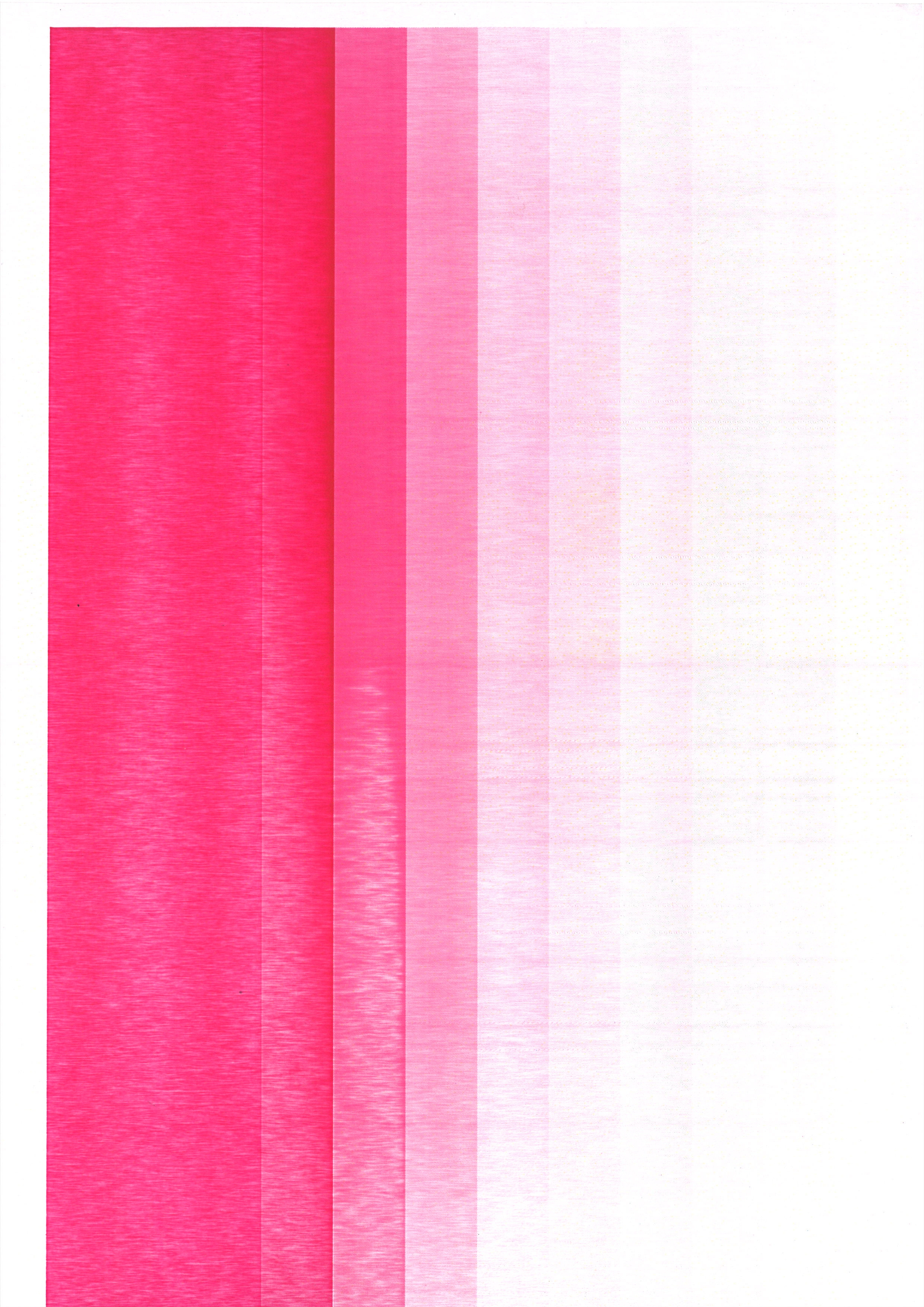

    Dzień dobry.
    Konica C280 nie utrwala toneru. Toner się sypie z kartki, pozostawia brud. Największy problem jest z cyanem, później yellow, bardzo delikatnie magenta. Na czarnym kolorze niemalże brak problemu.
    Patrząc na gradient to problem występuje tam gdzie nakładane są większe ilości toneru. Tonery w tej maszynie były zawsze oryginalne, bębny były podmieniane.
    Przełożyłem piec do innej maszyny i tam ten problem nie występuje. Do tej maszyny już dziś nie zdążyłem włożyć innego pieca ale podejrzewam, że to nic w temacie nie zmieni. Temperatury podniesione a prędkość zmniejszona w menu serwisowym nic nie dały. Ba, zaczęły powodować zacięcia przy druku dwustronnym po kilkudziesięciu kartkach. (Przegrzewanie?). Puszczanie jako Gruby 1,2,3,4 nic nie zmienia.
    Jestem przekonany, że problem jest jakiś popularny i na podstawie tego zdjęcia będą Panowie w stanie postawić diagnozę. Czy wystarczy dosypać deweloper?
    Mam identyczną C280. Czy mogę przełożyć z niej całe moduły dewelopera na próbę?
    Na poniższym obrazku pokazuję jak ten problem wygląda (papier Double A Premium 80 g):

    Sprawdź czy nie czuć "piasku na kartce"
    Jak tak to raczej wina bębna

    Czuć, że kartka nie jest gładka, że coś się sypie.
    Bębny były wielokrotnie podmieniane :(

    Developing moim zdaniem. Nie wiem czy pomoże dosypanie developera, ale jakby Ci się udało to daj znać. Zawsze podmieniam wywoływaczki jak mam podobny problem. Zazwyczaj kolor zaczyna się tracić stopniowo. Gdyby to był piec to po wydrukowaniu np z 5 takich niebieksich stron, następna wydrukowana biała z zaznaczonym mono, powinna być brudna na niebiesko bo piec przeniósłby syf na kolejną kartkę.

    Piec po demontażu czyściutki na całej powierzchni. Jutro podmienię wywoływaczkę.

    No tak myślałem, że piec raczej ok bo miałbyś syfy na kolejnych kartkach przy takim nieutrwalonym tonerze.

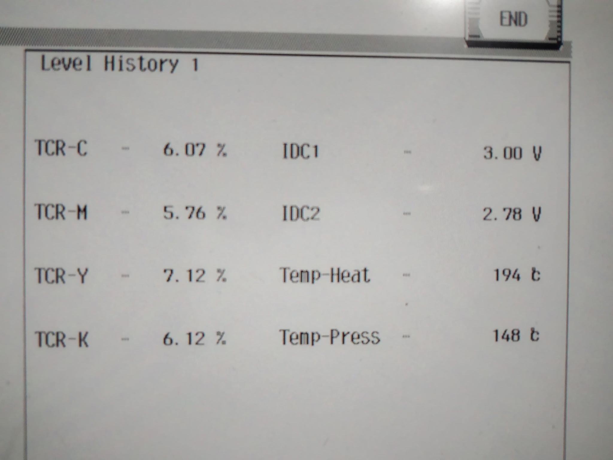

    Więc tak... Podmieniłem wszystkie wywoływaczki z innej maszyny. Przywróciłem standardowe temperatury grzania.
    Rozwiązało to problem z sypiącym się tonerem. Po kalibracji kolory są idealne.
    Niestety pojawiły się dwa kolejne problemy: sporadycznie wyskakujący błąd C-2558, który znika po otwarciu i zamknięciu pokrywy przedniej. Wyskakuje co kilka kartek.
    Kartka z kolorowym wydrukiem (na czarno-białym tego nie zauważyłem) ma w tle pasy. Jest to mam nadzieję widoczne na poniższych skanach. Po przepuszczeniu kilkunastu wydruków jest to nadal widoczne ale coraz mniej. Czy to normalne po wymianie wywoływarek czy muszę coś doczyścić? Przeczyściłem rolkę w bocznej pokrywie, to też nieco poprawiło sytuację.

    Błąd c2558 to błąd tcr czarnego. Ta wywołała którą podmieniles pewnie ma mało developera albo spróbuj odpalić ją od nową może ustawi się dobry poziom procentowy. Co do brudzenia to wygląda to na magente spróbuj podmienić miejscami bębny a jak to nie pomoże to wywołka

    W drugiej maszynie, do której trafiły developery mam C2557.
    Poczytałem sporo w internecie. Wszyscy piszą o wykonaniu F8. W obu trzeba zainicjować "nowe" dewelopery. Pytanie brzmi jak je zainicjować jeśli nie ma w menu serwisowym F8.

    F8 to w starych maszynach, tutaj nie ma inicjalizacji developera. Wywoływaczkę inicjuje się nowym chipem developingu. Pasy są zdecydowanie z bębna, jak jest jakiś kolor konkretny pasów to ten bęben jest winny. Może pomóc czyszczenie elektrody, wymiana rury lub wymiana całego bębna. c2558 - Abnormally high toner density detected black TCR sensor. Wydrukuj aple czarnego i zbij tcr do standardowego, może będzie dobrze.

    Jak podmieniłem komplet bębnów to paski były nadal ale coraz mniej widoczne. Potem jak znowu dałem stare bębny to problem powrócił.
    Ogólnie jest tak, że jak się puści na przykład 10 kopii to z każdą kolejną coraz słabsze paski. Potem przy kolejnej serii powtórka. Będę sprawdzał bębny po kolei po weekendzie.
    W maszynie, która była dawcą mam z kolei błąd C2557, czyli za mała ilość czarnego toneru. Czy tam mogę go wyrównać przy pomocy menu serwisowego poprzez manualne dodanie?

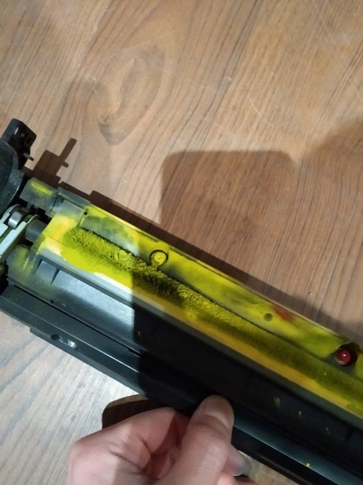

    Dzień dobry koledzy.
    Przesyłam stan aktualny maszyn.
    KONICA 1 (ta, która miała problem z sypaniem toneru z kartki, do której włożyłem unity i bębny z KONICA 2)
    Trochę podrukowała w błędem C2558. Następnie po kilkudziesięciu kartkach zaczął wyskakiwać błąd, że brakuje tonera zółtego. Podmieniłem wkład ale w dalszym ciągu jest ten sam problem. Wyjąłem bęben Y i zobaczyłem taki widok jak na zdjęciu poniżej. Cały bęben zasypany ogromną ilością tonera. Po przełożeniu innego, czystego bębna również natychmiast został on zasypany tonerem.
    Wyjąłem unit Y i bardzo dużo opiłków wydostało się na zewnątrz (na wałek). Z trudem da się kręcić trybami. Chyba za dużo toneru nawaliło do środka? W level history mam takie oto wyniki:
    Bizhub C280 - Toner się sypie, głównie cyan i yellow. Co robić? Bizhub C280 - Toner się sypie, głównie cyan i yellow. Co robić? Bizhub C280 - Toner się sypie, głównie cyan i yellow. Co robić?
    Magenta również ma nadmiar ale znacznie mniejszy.
    KONICA 2 (dawca developerów)
    Wskaźnik TCR-K miał 2%. Wyskakiwał błąd o zaniżonym poziomie K. Dodałem poprzez manual feed i mam takie wyniki jak obecnie. Da się jakoś zbić CMY bez drukowania apli? Jesteście w stanie oszacować ile apli muszę wydrukować aby się to unormowało?
    W tej maszynie nie ma nadmiaru toneru na bębnach.
    Przeczytałem komentarz zanim został usunięty. Nie wiem dokładnie jeszcze jak wykonać reset developerów ale skontaktuję się na priv z autorem komentarza.
    Co mam zrobić teraz z tymi maszynami? Jak przywrócić do danego funkcjonowania unit Y? Jak się pozbyć nadmiaru tonera? Bęben go wyciągnie z developera? Czy samo zainicjowanie developerów pomoże?
    Raz jeszcze przypomnę - podmieniłem unity między maszynami, nie uzupełniałem developerów.

    Kolego poziomy tcr całkowicie rozjechanego, prawidłowy poziom to 6,0-7.5%. w tej pierwszej maszynie możliwe że nie dozuje tonera dlatego taki niski poziom i wyciągnęło cały developer. Natomiast w tej drugiej są mega przedozowane tonerem więc albo puszczanie apli a jak to nie pomoże bo fizycznie nie ma developera to regeneracja unitu CMY. Poprzekladales wywolki bez resetowania ich w maszynie i możliwe że przez to popsuły się wszystkie poziomy TCR

    Wszystko przez to, że nie wiedziałem, że przy podmianie developerów również trzeba resetować.
    Stan aktualny w maszynie 1:
    Pozbyłem się nadmiaru z Y, żeby zaczął się obracać jak należy. Po resecie unitów wskoczył prawidłowy poziom TCR. Wydruki wychodzą brudne w dalszym ciągu i próbuję ustalić co jest jeszcze do czyszczenia.
    Po otworzeniu bocznej klapy widzę toner na pasie transferowym. Pas się sam wyczyści po iluś wydrukach czy muszę go wyczyścić ręcznie?

    Brak developera w wywoływaczkach, pasy z bębnów. Toner na pasie możesz wyczyścić ręcznie, ale listwa powinna sama zbierać nadmiar, pas czyści się cały czas, ale po czyszczeniu przechodzi przez bębny a później widzisz syf jak otworzysz z boku. Co oznacza, że pas zapewne brudzi się od bębnów.

    Jeżeli kiedykolwiek przenosisz wywoływaczkę z maszyny do maszyny to MUSISZ ją zresetować (zainicjować jak wolisz) przy użyciu chipa bądź "na krótko" . Jeżeli tego nie zrobisz to na bank maszyna wykryje dziwne poziomy TCR i będzie sypać błędami. Tak już jest w tych maszynach. Jedyne co pozostaje zrobić w takim przypadku to albo wyjałowić ją i przy optymalnym nasyceniu zresetować albo zsypać nowym deweloperem i powtórnie zainicjować. Z doświadczenia wiem jednak że zamiennik dewelopera potrafi zdrowo namieszać i nie zawsze trzyma poprawne wartości TCR. Szanujmy zatem oryginalne wywoływaczki z deweloperem i oryginalnym chipem. Lepiej w soft switchach wyłączyć alarmy i blokady niż zarobić kilka groszy za chip lub reset i się później bujać z błędami TCR. Mam maszyny z tej serii z przebiegami powyżej 1 mln gdzie wywoływaczki są od nowości a jakość kopii jest dalej przyzwoita. Grunt to nie mieszać. Jeżeli masz taki problem jak pierwotnie opisujesz to zacznij od wymiany (lub przeróbki zespołu bębna K na kolor) i sprawdzenia styków w obrębie HV. Pamiętaj też żeby nie przeginać z korekcją napięć background . Te właśnie rzeczy rzutują na wyciąganie dewelopera z wywoływaczki. Kolejna rzecz to toner. Widziałem raz jeden , jedyny efekt stosowania okazyjnie kupionego tonera ... Klient przesypywał tonery kolorowe od serii C 224/224e do C220. To musiało się źle skończyć :(

    No nie zgodzę się że wystarczy chipa założyć gdyż maszyny odczytują parametry czujnikiem TCR i zapisują proporcje poszczególnych bębnów. Przeniesienie unitów z innej maszyny spowoduje w 90proc zasypywanie tonerem gdyż im mniej developera tym więcej maszyna dozuje toner. Samo założenie nowych chipów też nie wiele zmieni. Jedyna rada to wymienić wszystkie developery, bębny oraz listwy, dokładnie oczyścić elektrody koronowe, założyć nowe chipy i wykonać inicjalizację według procedury dla nowych unitów z kalibracją kolorów włącznie. Autor postu zabrnął w ślepy zaułek i teraz ma problem nie z jedną a z dwoma maszynami. Paski na wydruku masz z pod listwy czyszczącej pas transferowy, do rozebrania i wyczyszczenia o ile listwa od zgromadzonego devolpera się nie uszkodziła.

    Tylko w tych maszynach to chip jest jednocześnie czujnikiem TCR :D
