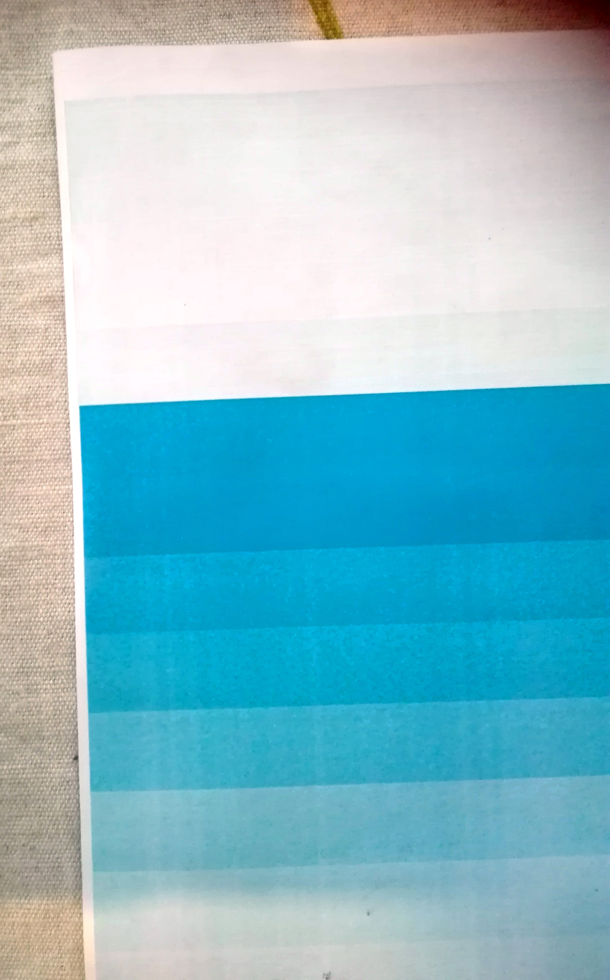

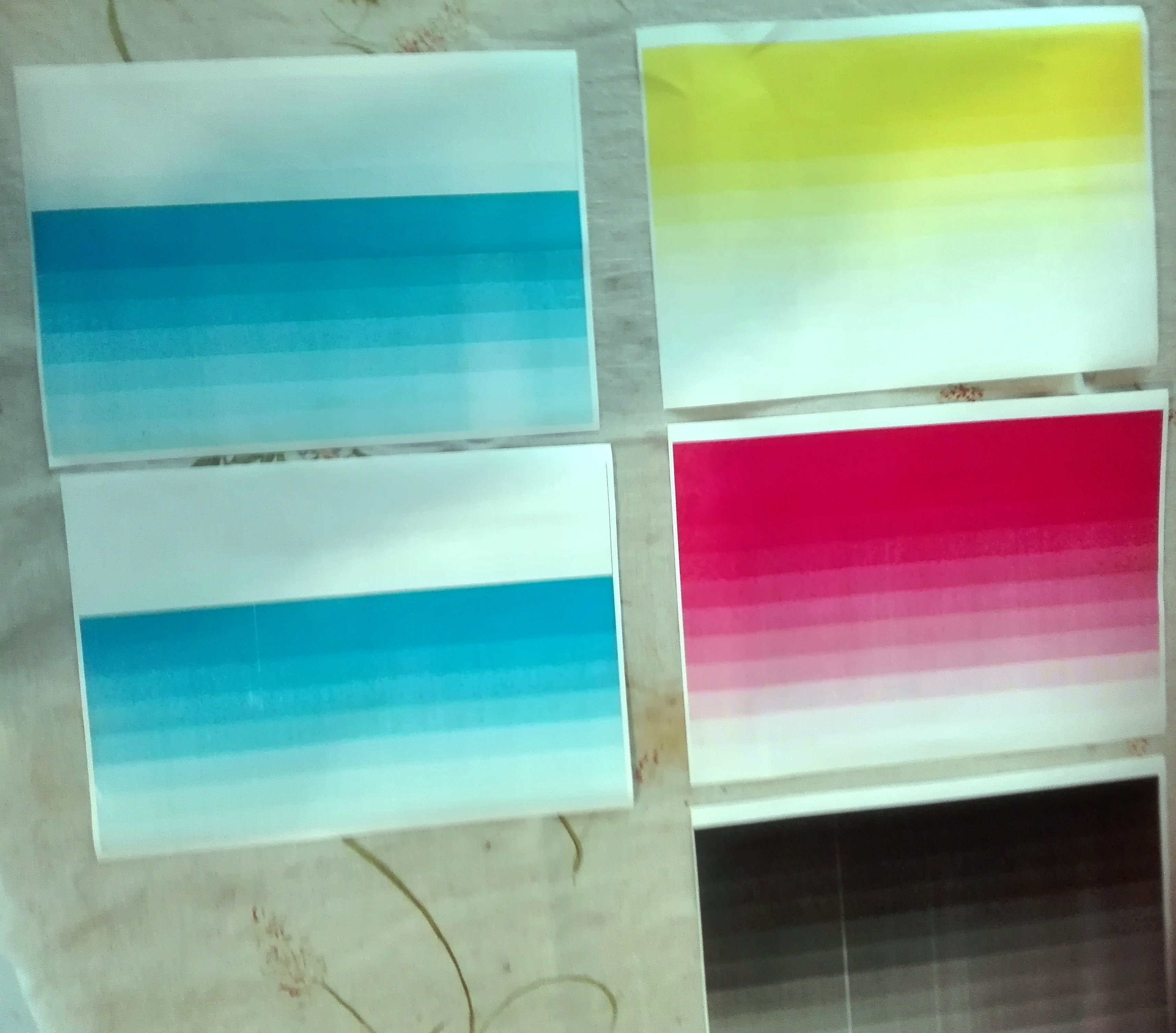

    Widziałem już różne rzeczy ale tutaj zdębiałem.
    Kopiarka Bizhub C280, dość mały przebieg. Działała.
    Kolega wymienił zespołu bębna niebieskiego (Cyan) na nowy.
    Po wymianie drukował/ działała.
    Po ok: 2 tygodniach (3-5 tys wydruków) niebieski kolor zaczął wariować.
    Na pulpicie: P6, P21 - problem z zespołem bębna "C", brak synchronizacji.

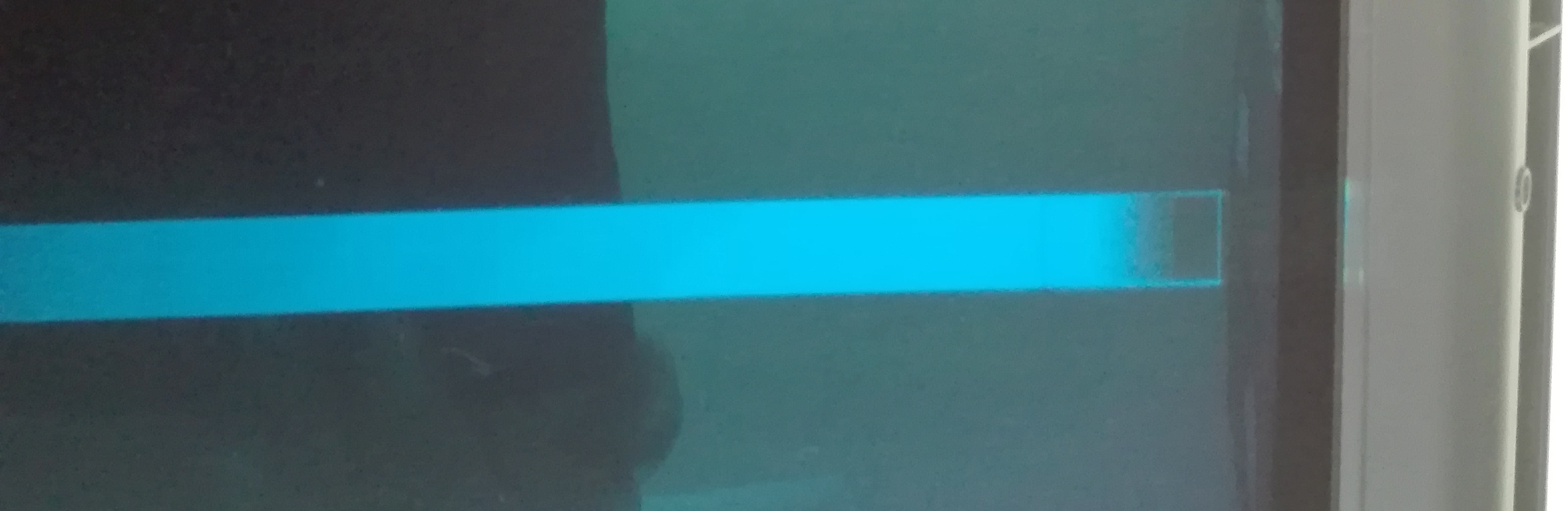

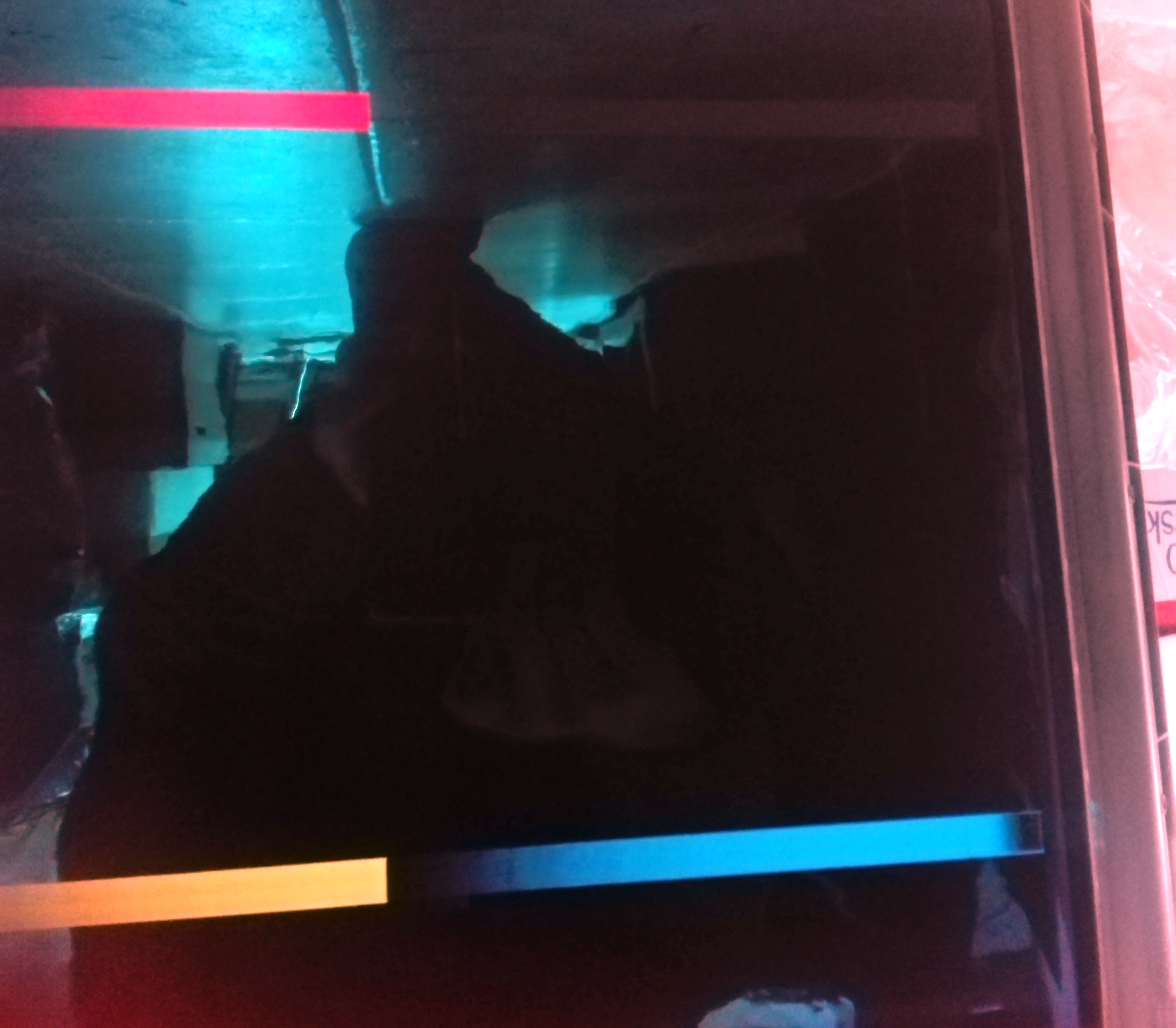

    Test " z ptakiem" z menu: rozjechane kolory. (brak synchronizacji)

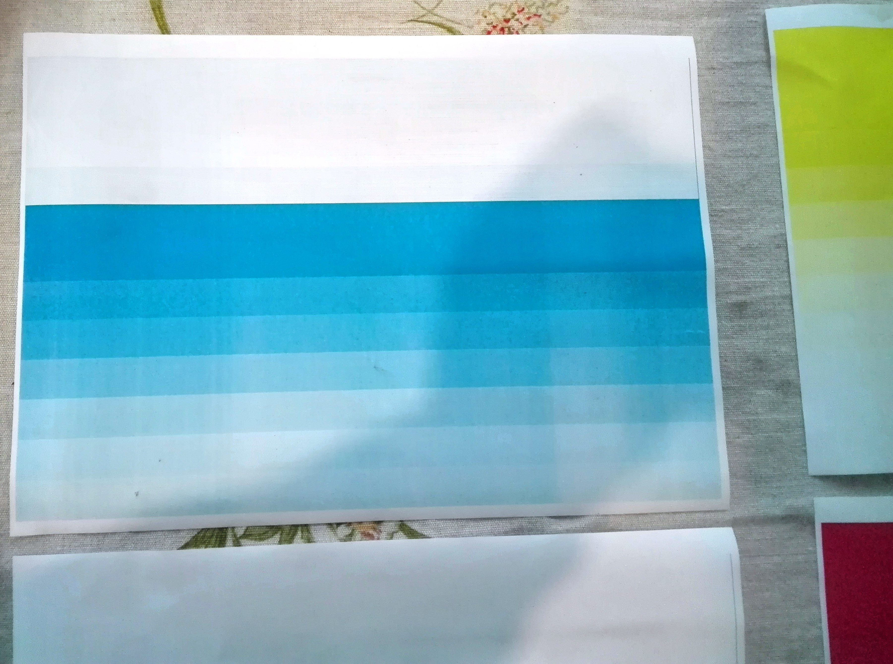

    Test gradacji: większość kolorów ok, "C" nagle się urywa. Jakby nagły brak ładowania elektrody bębna lub przerwa bias-u /zdjęcia w załączniku.
    Kopiarka została rozebrana. Wyczyszczona.
    Wymienione:
    - płyta HV
    - bębny
    - wywoływaczka C z developerem
    - silnik napędu bębna/ kolor.

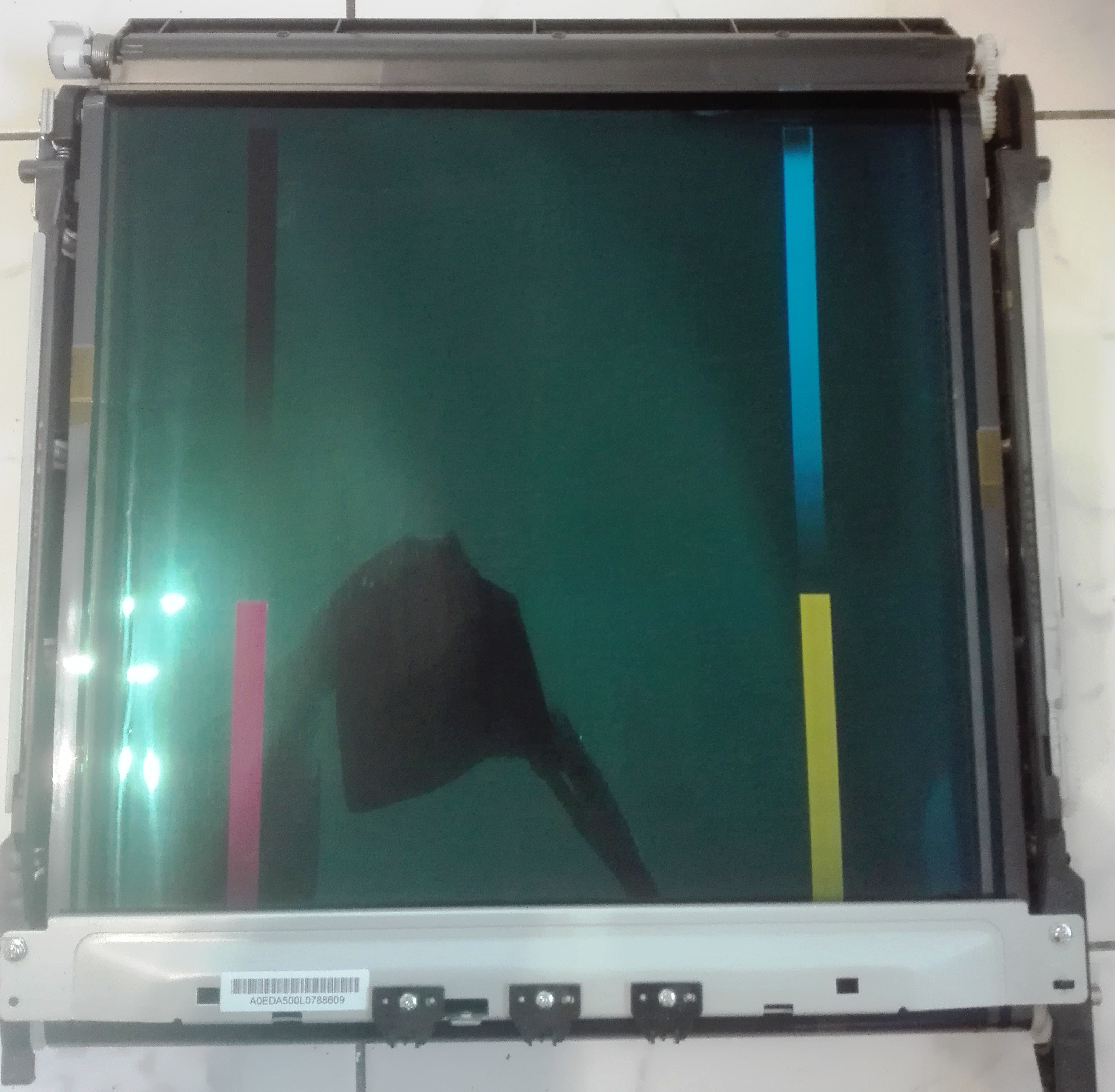

    - listwa z lampkami rozładowującymi /PTL, koloru C (nad bębnem)
    - pas transferowy
    - czujnik LD
    Dalej to samo :-(
    Dodam. Na pre-driwie kopiarka drukuje kolor "C" jednak pas diagnostyczny koloru "C" jest niepełny (urywa się pod koniec). Podobnie jak na wydrukach.
    Kolega, który ją próbował ujarzmić potocznie zwątpił.
    Czy mieliście podobny przypadek? (gdzie jeszcze szukać?)
    P.S.
    W załączniku zdjęcia wydruków, transferu...

    Dla pewności podmienił bym jeszcze LSU - zespół lasera. Jeżeli to nie to pozostaje tylko płyta główna .
    C.
  • #3 19257383
    serwek
    Posty: 1338
    Pomógł: 65
    Ocena: 261
    LSU - o tym samym pomyślałem.
    (już przygotowałem do wmontowania)
    P.S. Byłby to pierwszy raz (w mojej karierze) gdzie objaw nie wskazywał by na LSU. Zobaczymy...
    S.
    Witam ponownie
    Powodem tej przedziwnej awarii była uszkodzona płytka poniżej ze zdjęcia.
    Po wymianie - ręką odjął, pięknie działa.
    Temat do zamknięcia.
    "Serwek" ;-)
