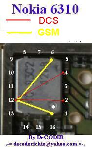

    witam, mam nokie 6310, nie ma zasiegu wogole , na wyszukiwaniu nic, podmienil bym switcha ale nie mam takiego, z jakich modeli moge dopasowac? no jak sie nie da nic dopasowac to trudno, zamowie gdzies

    wpierw przelutuj dobrze swith , Helga,VCO i sprawdz gniazdo anteny czy ma przejście.Po tym możesz wylutować diplexer i zmostkować któreś z pasm.Jak na ręcznym widzi a nie logujesie to sprawdzić PA.
    Po ew.uruchomieniu wymienić zworę na swith.

    dziekuje za pomoc....zaczalem od konca czyli zmostkowalem switcha(diplexer) po dlugim oczekiwaniu znajdzie cos na recznym, polaczylem linie GSM, dla pewnosci wygrzeje tez reszte ale glowniwe obstawiam ze switch do wymiany,da sie dopasowac z jakiegos modelu? czy musze szukac tylko i wylacznie do 6310?...o kuyrde...wkladam kjarte ideii i zasieg na maxa....:D to raczej chyba na pewno kwestia switcha, tylk oczy da sie dopasowac z czegos?

    no dobrze, no ale jak skrosowalem switcha to zasieg zlapal, czyli wystarczy mi kupic i wymienic switcha, dobrze mysle?

    mahcin ..nic tam nie pęka tak nagminnie by od razu sie poddawać zwłaszcza pod UEMem.Przynajmniej Ty nie pękaj i spokojnie poszukaj usterki.W końcu jak jest po zmostkowaniu diplexera. mozna dzwonic ,jest tylko sygnał RX czy nic

    polaczylem sciezki jak na zalaczonym obrazku, zasieg wskakuje i znika, ale jak wstawie sprawnego switcha to lipa, zero zasiegu, co zle robie?

    jesli po skrosowanym diplexerze fon widzi sieć a nie butuje sie to nie działa TX a więc sprawdz czy są wszystkie elementy na swoim miejscu wokół PA,czy dochodzi napiecie z bateri do końcówki i jak wszystko ok to wymień PA
