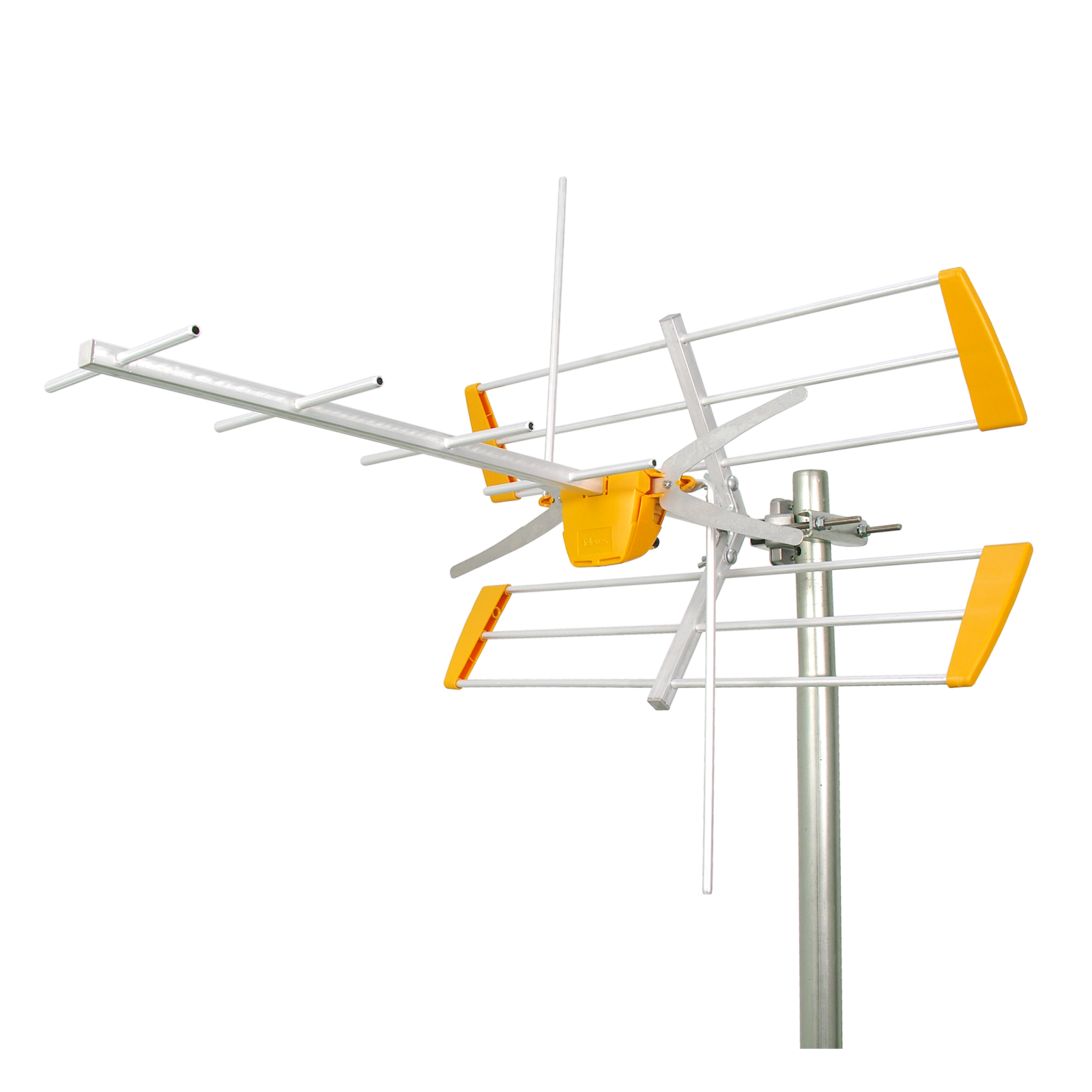

    Czy miał ktoś okazję testować antenę jak w temacie?
    Czy nadaje się do odbioru we Wrocławiu? Ślęża, Żórawina, SkyTower? VHF pionowa
    Czy można ją wzmocnić w razie czego?
    Jak się sprawuje ten niepełny dipol na VHF? Zysk 2 dBi - czy to nie za mało?
    Czy będzie coś widziała z doświetlającego ze SkyTower jeśli jest w zupełnie innym kierunku? Pewnie tylko coś z odbić?

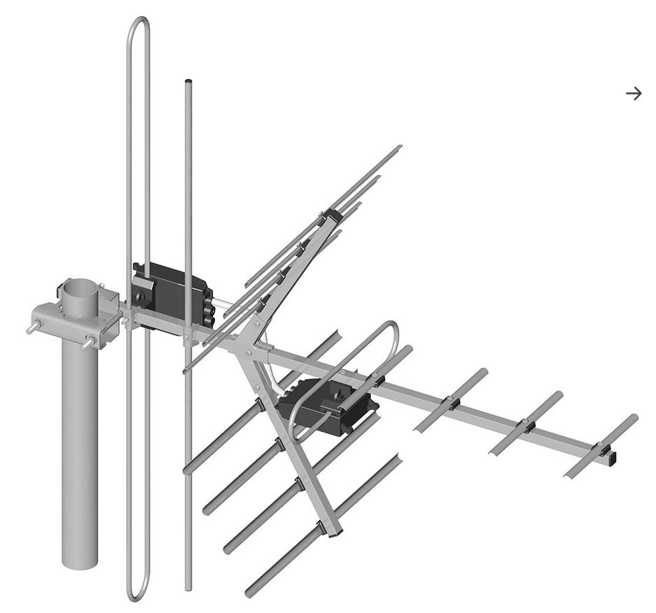

    Parametry i cena tej anteny! Nie lepiej kupić antenę z bardziej rozbudowaną sekcją VHF.

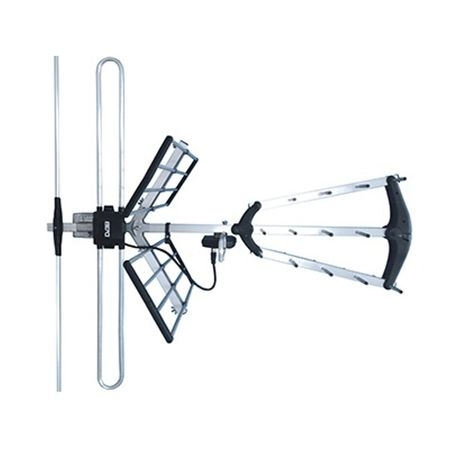

    A powiedzcie dlaczego w konfiguracji pionowej VHF odległość dipola od reflektora jest znacznie mniejsza od konfiguracji pionowej?
    Televes Yagi Edge MIX - czy ktoś testował - Wrocław
    Czy to jest zgodne ze sztuką?

    Dipol zamontowany tam, gdzie akurat dla danej konfiguracji jest miejsce.

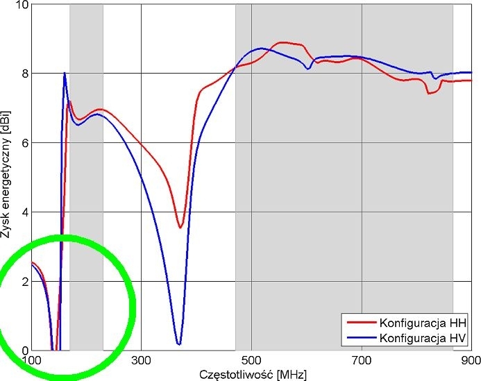

    Dodatkowo Emme Esse prawie max zysk w VHF ma akurat w pobliżu kanału 8, gdzie MUX8 idzie ze Ślęży (pol. V)...
    Nie sugerujcie się zielonym kółkiem - zdjęcie z innego posta, w którym ktoś zasugerował, że może dać również radę z FM - na czym też mi zależy
    Hmmm...

    To jest akurat charakterystyka anteny DIPOL LOG 5-12 / 21-60.
