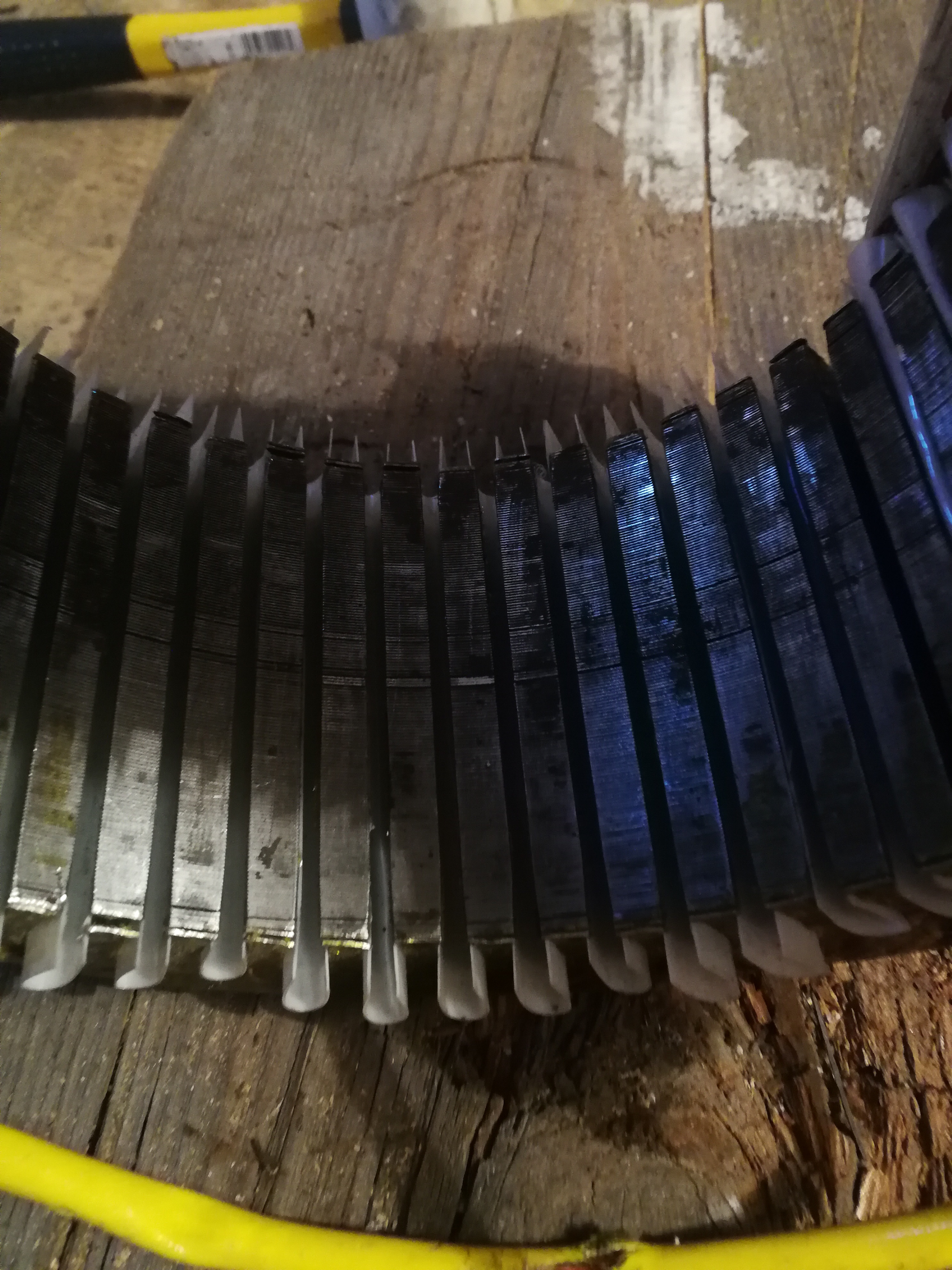

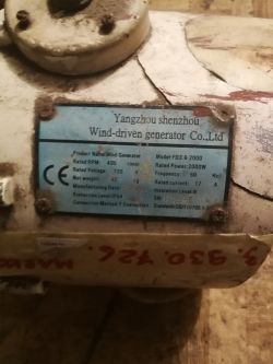

    Witam. Potrzebuję pomocy przy zrobieniu schematu prądnicy. Była ona już u 2 fachowcow którzy na codzień zajmują się przewijaniem silników. Pierwszy nie zrobił schematu ponieważ w środku podobno wszystko tak spalone że nie było nic widać. Nawinął po swojemu i po odbiorze nie dawała nic napięcia. To samo było po odbiorze od drugiego specjalisty. Stojan ma 48 żłobków. Wirnik 10 magnesów. Wszystkie dane są widoczne na jednym ze zdjęć. Proszę bardzo o pomoc

    Nie do zrobienia. Ilość par biegunów dobierzesz z prędkości (8 par). Średnicę drutu dobierzesz dla prądu 17A. Ale ilości zwojów nie dobierzesz do napięcia, bo musiał byś dokładnie znać parametry blach i magnesów. Jedynie eksperymentalnie może się to udać.

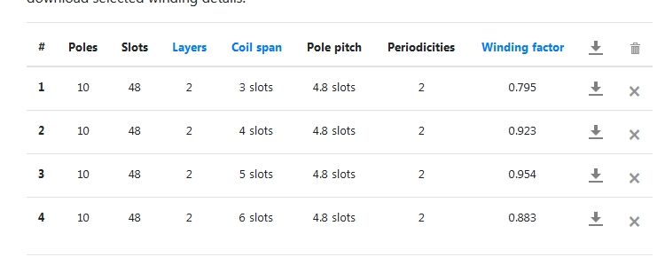

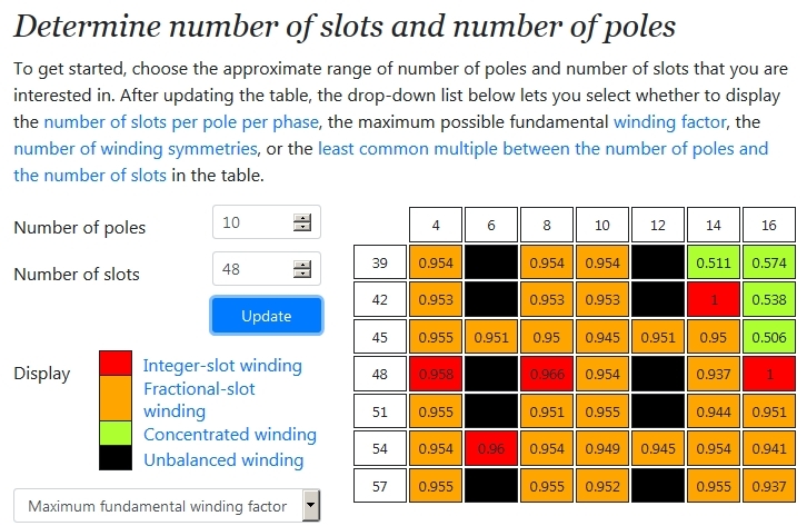

    Tu masz rysunek uzwojenia dla 48 żłobków i 10 biegunów
    uzwojenie dwuwarstwowe poskok 2 żłobki
    Ilość zwoi dobierz sobie z praktycznych pomiarów
    Masz po 16 cewek na jedną fazę
    Kolejne fazy masz A B C początki końce cewek to masz np A+ i A-
    Sekwencja nawijania :
    The 3-phase, 2-layer winding can be arranged in 48 slots as below:
    AAAABBBCCCAAABBBCCCCAAABBBCCCAAABBBBCCCAAABBBCCC

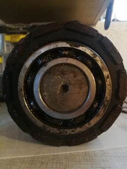

    Do TOMSON uzwojenie będzie się zgadzać jak pokażesz konstrukcję wirnika.

    Konstrukcja wirnika założona taka jak w tej prądnicy.Ilość biegunów jak w układzie czyli 10 a od geometrii czoła bieguna zależy kształt SEM napięcia i tyle nie ma co się tu doszukiwać więcej.

    Trzeba znać prawa Fizyki;
    Ja twierdzę że w żłobku nr 3 i 4 itd. znajdują się obie ramki tej samej fazy - razem ponad 1/3 miedzi jest tylko balastem....Bo w 16 żłobkach jest ten sam konflikt.
    Drugim mankamentem w uzwojeniu jest to, że symetryczny wirnik z dziesięcioma biegunami nigdy jednocześnie nie omiata strumieniem obu ramek w każdej fazie - świadczy to o tym że faza nie jest wykorzystana w pełni gdy osie par biegunów stojana i wirnika się jednocześnie przecinają.
    Nie każda konstrukcja silnika nadaje się do adaptacji na prądnicę.

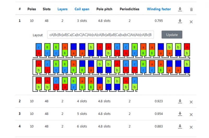

    Jeszcze inna wersja dla poskoku 3 opisane są jeszcze poskoki 4
    5 i 6 jak na zamieszczonej ilustracji żłobki z rysunkiem połączeń dla jednej fazy jest to uzwojenie cząstkowe. Układ ten sam 48 żłobków i 10 biegunów magnetycznych
    Jak zrobić schemat prądnicy Fd3.6 2000 po spaleniu, 48 żłobków, 10 magnesów?
    cA|Bc|Bc|aB|Ca|Ca|bC|AC|Ab|cA|cA|Bc|aB|aB|Ca|ba|bC|Ab|Ab|cA|Bc|Bc|aB|CB|Ca|bC|bC|Ab|cA|cA|Bc|ac|aB|Ca|Ca|bC|Ab|Ab|cA|BA|Bc|aB|aB|Ca|bC|bC|Ab|cb

    Do każdego prezentowanego wariantu - Pokaż wirnik bo klasyczny jak dla trójfazowej maszyny synchronicznej - Nie nadaje się.

    Masz rysunek wirnika w poście nic więcej nie mam do dodania
