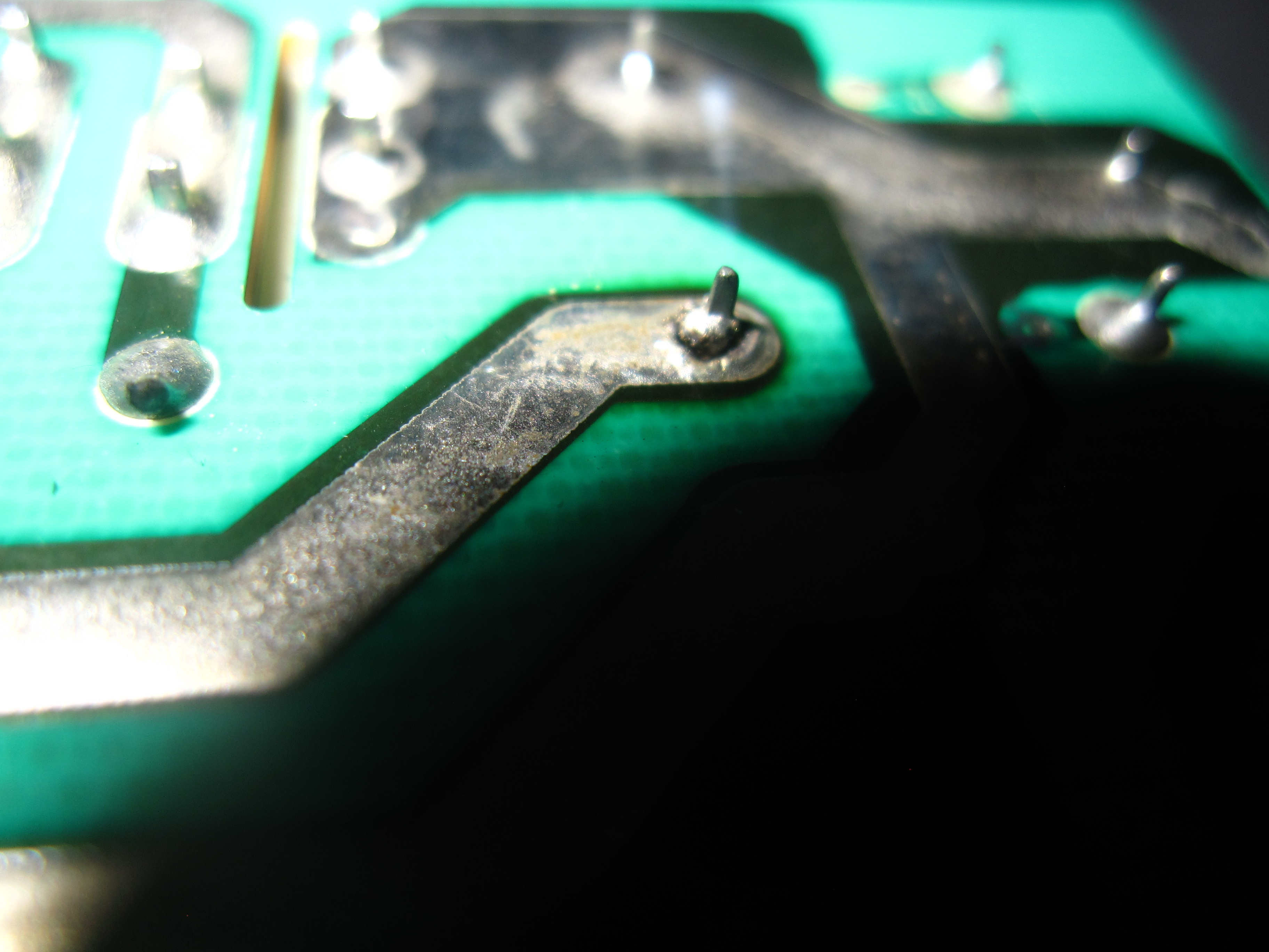

    Trochę po czasie, ale może komuś w przyszłości jeszcze pomoże. Mam pralkę Candy 1072 D-S. Też po praniu zaczął się pojawiać błąd E14, ale na szczęście bezpiecznika mi nie wyzwoliło ;-) Pralka niby prała normalnie, ale nie grzała wody no i na końcu ten błąd.
    Według przeczytanych porad na forum elektrody najpierw sprawdziłem ciągłość kabelków, były ok więc zakupiłem i wymieniłem grzałkę z czujnikiem. Niestety nic to nie dało, dalej działo się to samo. Dopiero po tym znalazłem poradę żeby sprawdzić moduł na obecność zimnych lutów. Po dokładnym obejrzeniu płytki znalazłem taki lut:
    Candy G04 106 nie grzeje po wymianie grzałki - kod E14, wyzwolił bezpiecznik
    Poprawiłem go, zmontowałem wszystko i pralka znowu działa :-D
    Chyba należałoby również wymienić przekaźnik.
