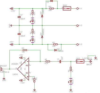

    Mój problem polega na tym że sygnał wyjściowy filtru aktywnego górnoprzepustowego RC I rzędu jest przebiegiem odkształcony.
    Wzmacniacz operacyjny LM741 jest zasilany napieciem symetrycznym 15V. Na układ filtru był podawany sygnał sinus o róznych amplitudach od 0.5 do okolo 10V. Układ za każdym razem reagowal tak samo czyli mocno odkształcał sygnał wyjścia. Górna połówka była polową sinusoidy natomiast dolna całkiem odksztalcona , coś na wzór lekkiego trójąca lekko wyginanego.
    Układ miesiąc wcześniej był testowany i przebieg wyjścia na oscyloskopie był sinusem, po miesiącu coś sie rozsypało i wychodzi przebieg odksztalcony. Poniżej zamieszczam schemat układu oraz orientacyjną ilustrację przebiegu. Proszę o pomoc. Układ sam zaprojektowalem na obwodzie drukowanym.
    Przebieg odkształcony filtru górnoprzepustowego RC I rzędu

    Na schemacie jest LED na wejściu, z bardzo małym rezystorem, zrobiłeś układ do "obcinania" przebiegu, to się nie dziw że obcina.
    Czy tam na prawdę jest AD620 w podłączony w schemacie od układu o zupełnie innej zasadzie działania?

    to uA741. co do rezystora i diody to zostały zwierane i dalej to samo
    w eaglu nie ma uA741 i takie oznaczenie zostalo, w kazdym razie w ukladzie jest uA741
    Zwierane? jeszcze gorzej, są równolegle do źródła sygnału wiec trzeba je rozewrzeć, wylutować lub w jakikolwiek sposób usunąć.
