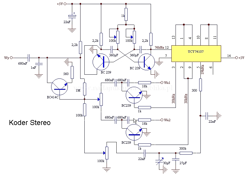

    Mam pewien problem, z uruchomieniem układu kodera stereo do nadajnika. Układ zmontowałem, i jest kilka problemów:
    1) według oscyloskopu sygnały na 2 i 3 nóżce układu są w tej samej fazie, a nie powinny. krótko mówiąc jes na nich to samo. Wymieniałem już przerzutnik na inny, ale ciągle to samo.

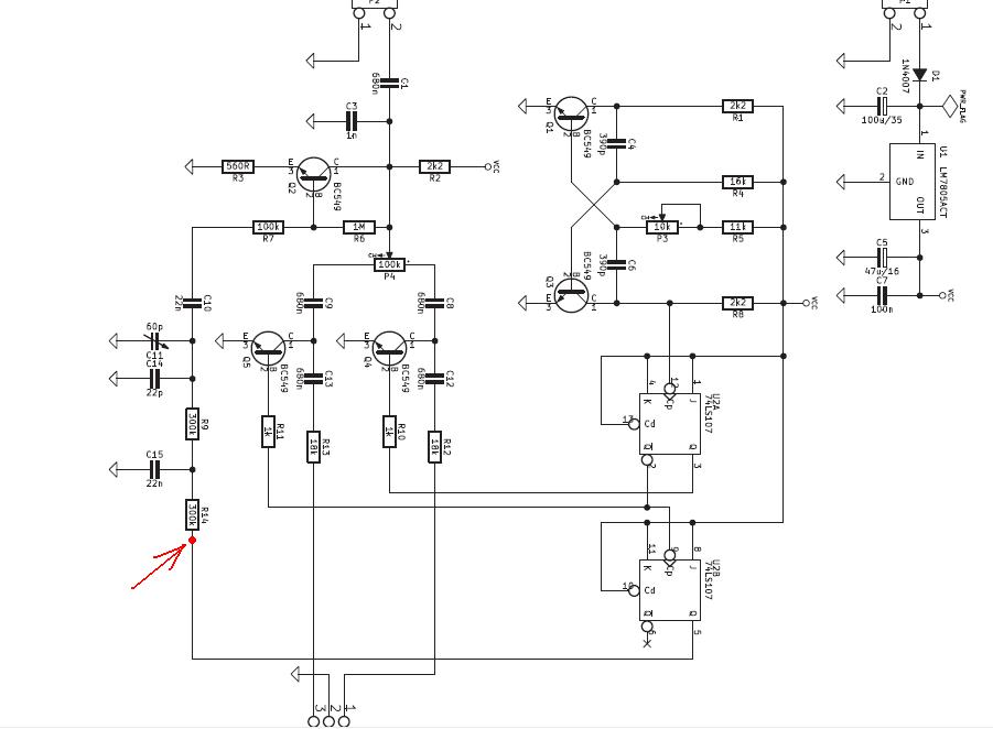

    2) w zaznaczonym miejscu na schemacie ginie pilot 19 kHz, z 74107 wychodzi, leci do rezystora, na pierwszej nóżce jest, a za rezystorem już nie ma. Rezystor sprawdzałem jest okej. przez co nie mogę uzyskać stereo na odbiorniku.
    Siedzę nad układem już drugi dzień, i nic nie mogę poradzić. Co wy o tym sądzicie??
    Tu jest zaznaczone miejsce w którym zanika sygnał 19kHz Koder stereo EP 1/98 – brak sygnału 19 kHz za rezystorem, faza na 74107

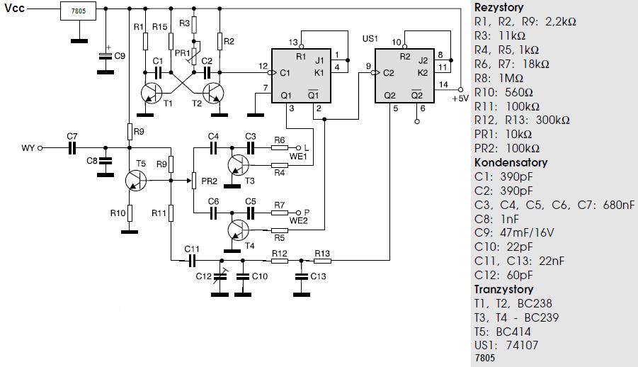

    Oryginalny schemat z gazety:
    Mierzyłeś oscyloskopem dwukanałowym? Bo jak mierzysz jednokanałowym najpierw na nóżce 2 a potem 3 to na pewno widzisz cały czas to samo.
    Chyba jest błąd na schemacie. Wg mnie C15 (pierwszy schemat) jest za duży, powinny być ok. 22pF a nie 22nF, a R9 (za C15) może mieć mniejszą wartość np 200k, 150k czy nawet 100k.

    Jest błąd! Suwak potencjometru P4 (pierwszy schemat) musi być połączony do bazy Q2 a nie do jego kolektora!
    Znalazłem prawie identyczny schemat, różnicą jest to, że z nóżki 5 (US 74107) pilot 19kHz idzie na opornik 300Ω (a nie 300kΩ), następnie kondensator 22nF do masy, dalej opornik 300kΩ... Musisz porównać i próbować bo może wg Twojego schematu syg. pilot jest za słaby na bazie Q2. Sam nie montowałem tego i nie wiem dokładnie ale chyba ten schemat jest poprawny ew. zmienić ten kondensator 22nF na mniejszą wartość:

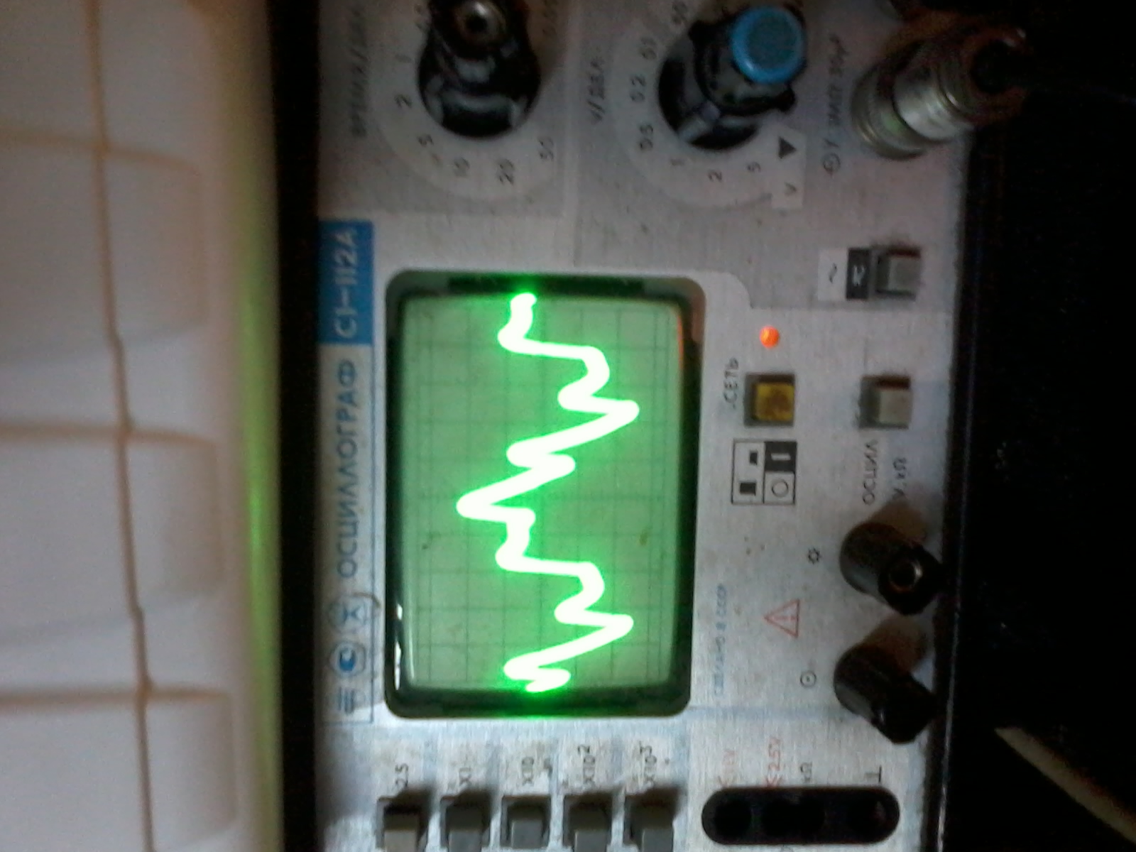

    Przepraszam że tak długo milczałem, ale byłem bardzo zajęty. Po wymienieniu rezystora na 300 om, poprawieniu błędu na płytce i zmianie kondensatora na 27p pokazał się taki wykres na wyjściu kodera:
    Po podłączeniu kodera do nadajnika, ciągle nie mogę chwycić stereo :/ kręcę helitrimem i nic. Zamówiłem już miernik częstotliwości, może ustawianie częstotliwości coś pomoże :) Pozdrawiam!!
    p.s. Jak podawałem 19kHz z generatora częstotliwości bezpośrednio do nadajnika to odbiornik przechodził w tryb stereo, jak odłączałem to stereo gasło, więc odbiornik mogę wykluczyć.
