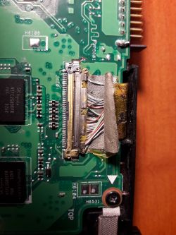

    Witam. Proszę o pomoc w naprawie płyty głównej laptopa Asus x550cc rev. 2.0. Podczas czyszczenia źle podważyłem taśme i uszkodziłem ścieżkę przy złączu taśmy matrycy. Czy ktoś może mi powiedzieć które punkty połączyć lub wysłać schemat ?

    Witam. Usuń ten nadmiar cyny bo nie widać czy łączy się z masą czy idzie pod złącze.

    Zachowaj ostrożność przy usuwaniu tej cyny, użyj grota z ostrym końcem,
    nie przypuszczam a byś miał lutownicę z gorącym powietrzem, dobry by był odsysacz, ale równie dobrze możesz to rozlutowanie nadmiaru cyny zrobić tak że płytę odwrócisz cyną do dołu i przykładając grot lutownicy od dołu pozwolisz cynie spaść pod wpływem ciężaru grawitacji. Zrób to nad jakąś powierzchnią [nie nad wykładziną czy chodnikiem bo sobie zniszczysz, to co leży na podłodze] krople cyny spadające na przykład na płytki ceramiczne nie zrobią tobie w domu szkody.
    I chodzi o to żeby nie przegrzać lutowanych elementów i nie pogorszyć sprawy.
    Powodzenia.

    Cyna usunięta. Ścieżka łączyła się z masą

    Cieniutki drucik i polutować cienkim grotem i po sprawie.

    Samo połączenie gniazda z masą nic nie daje, komputer uruchamia się i nie wyświetla obrazu, nawet na zewnętrznym monitorze. Ścieżka którą uszkodziłem przechodziła do wewnątrz płyty głównej. Bez schematu nie wiem które punkty połączyć

    Do tego modelu nie ma schematów ale jak poszukasz to znajdziesz RepairGuide i boardview a to jużCi wystarczy.
