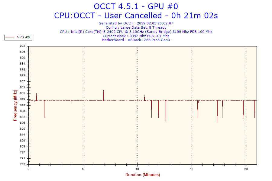

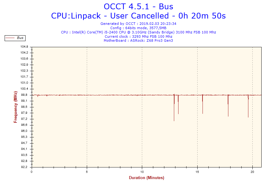

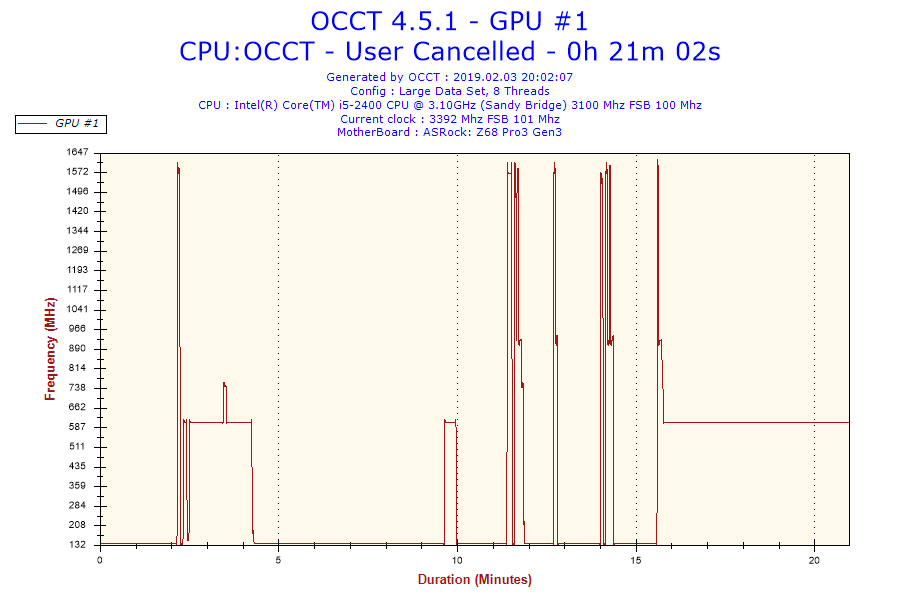

Komputer zawiesza się losowo - brak reakcji, statyczny obraz, reset konieczny
03 Lut 2019 19:31 2385 19
  • #1 17752467
  • #2 17752480
    Robert B
    Posty: 22594
    Pomógł: 2027
    Ocena: 1412

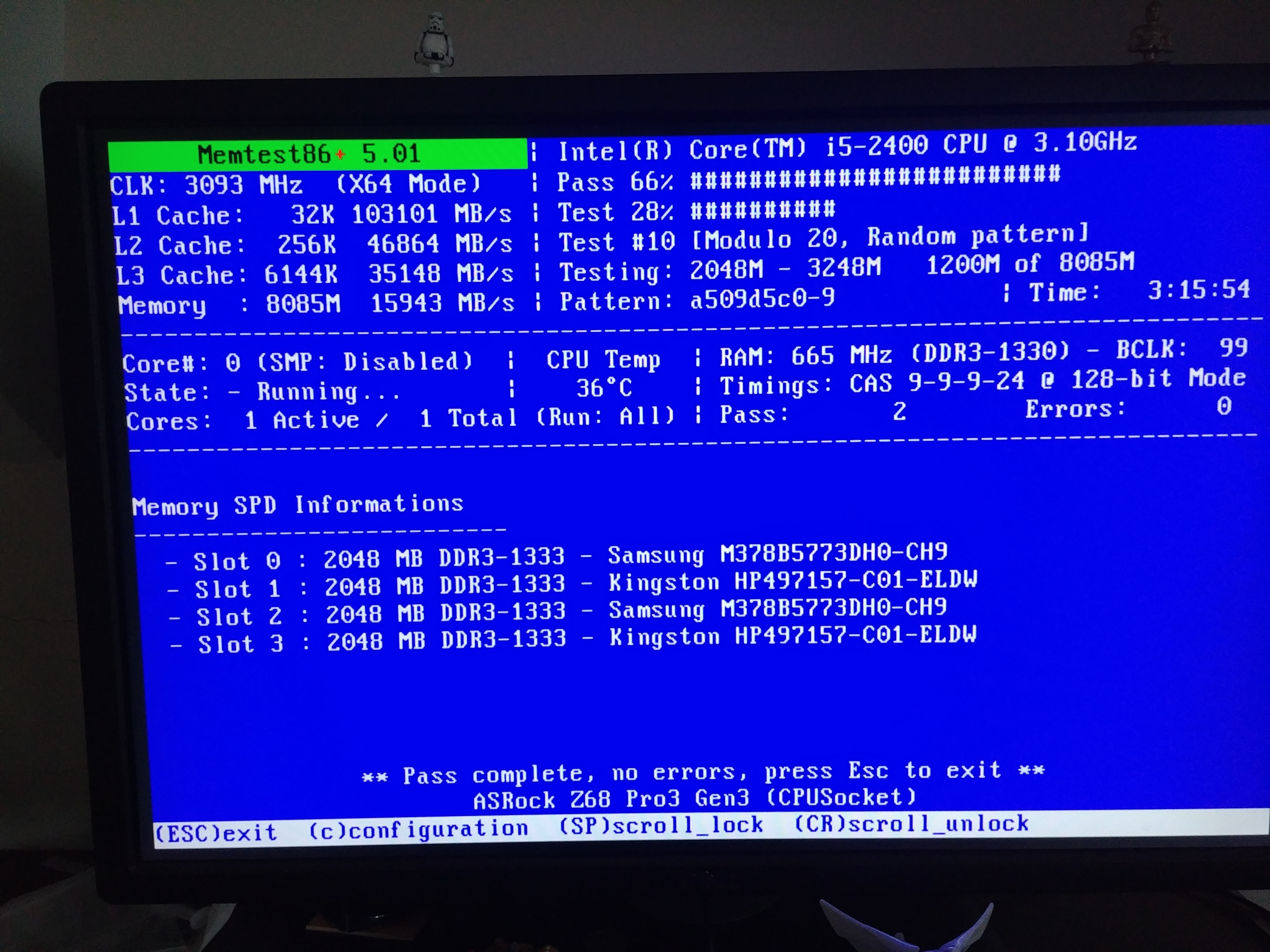

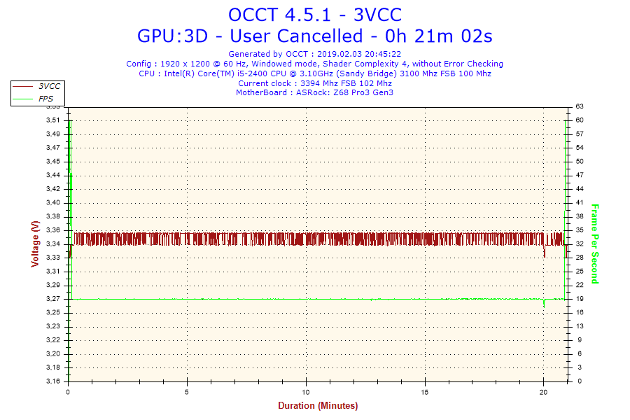

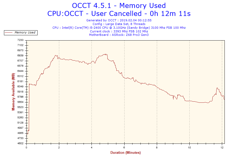

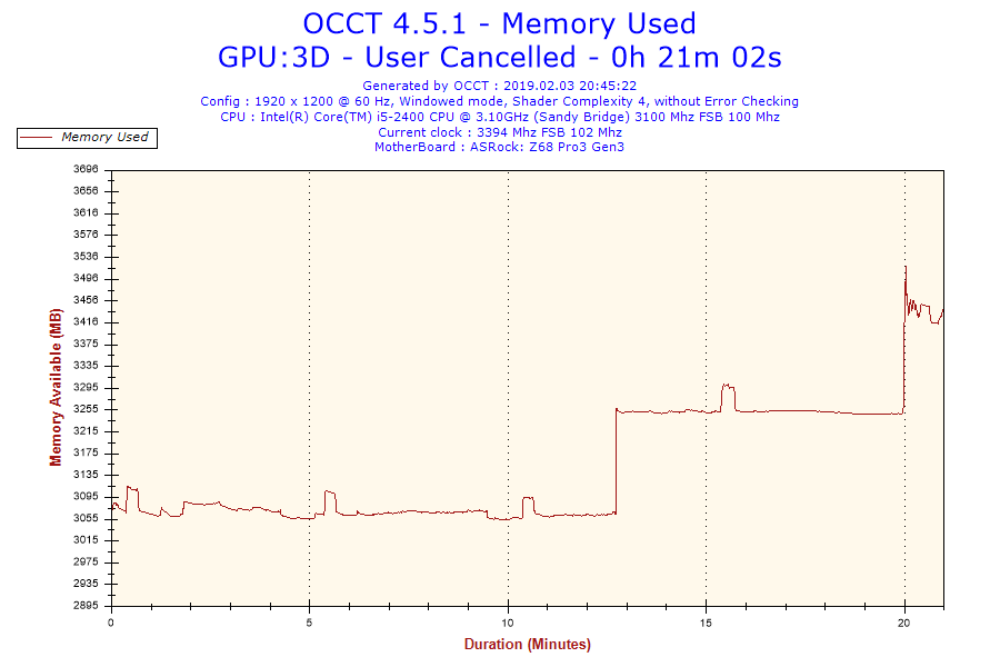

    novistratus napisał:

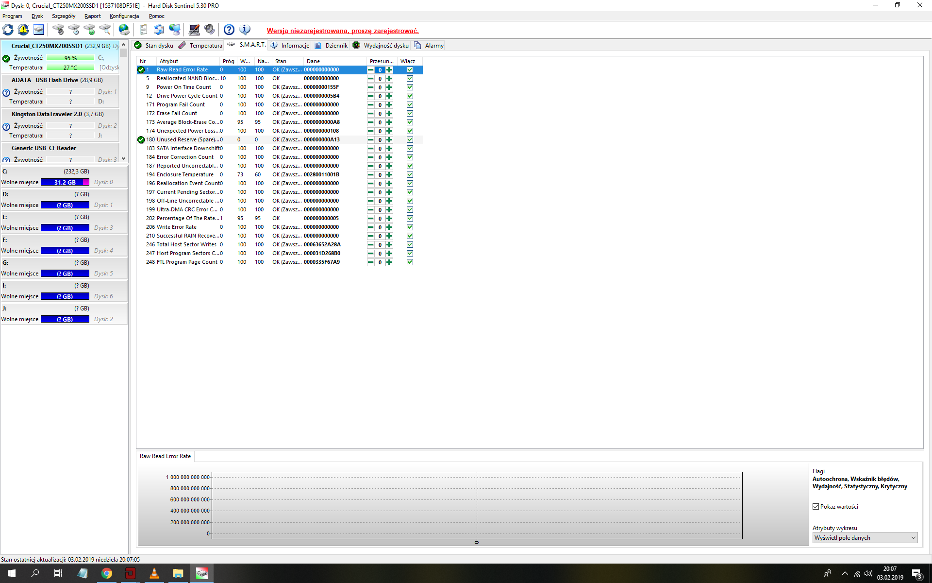

    jakimś programem do skanowania dysków
    Pokaż SMART:

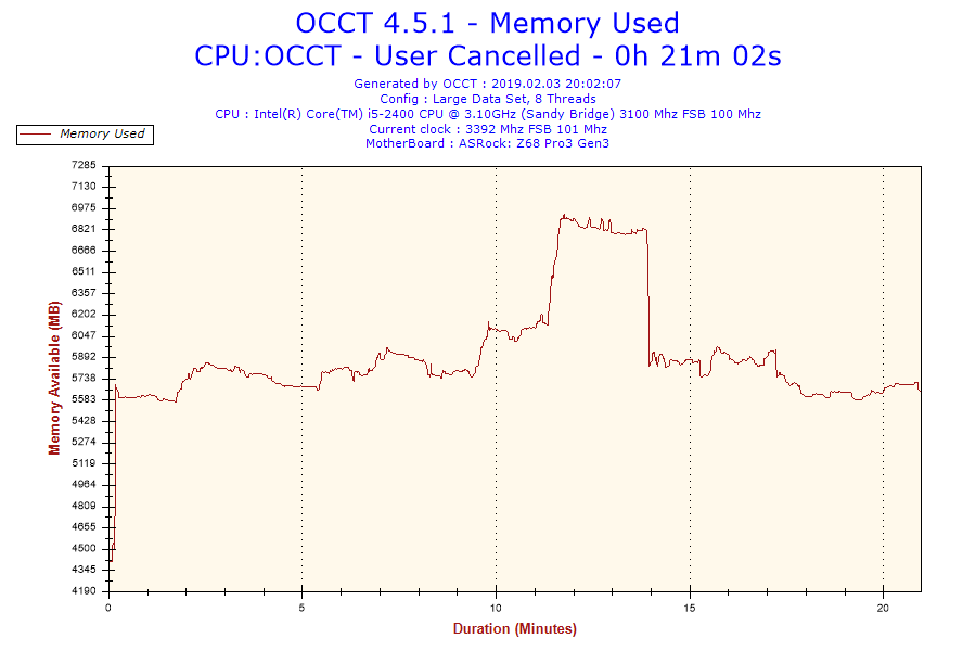

    www.hdsentinel.com

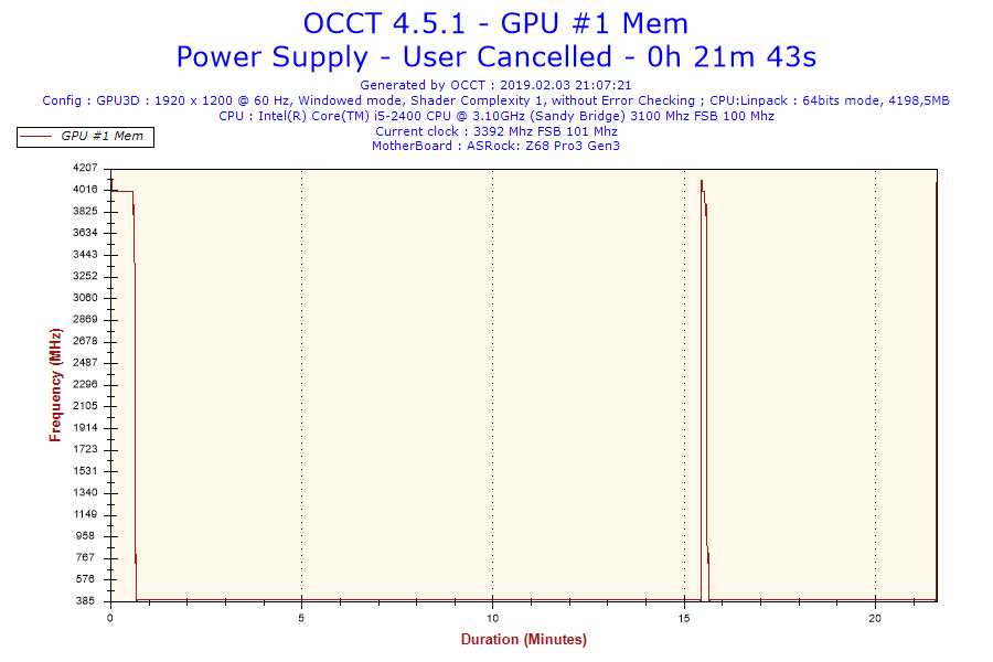

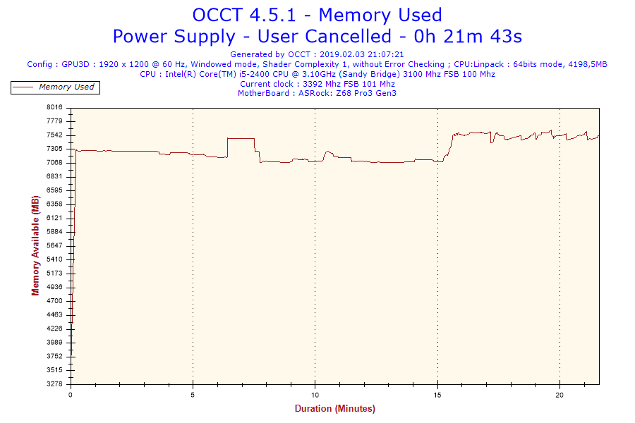

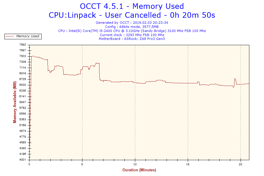

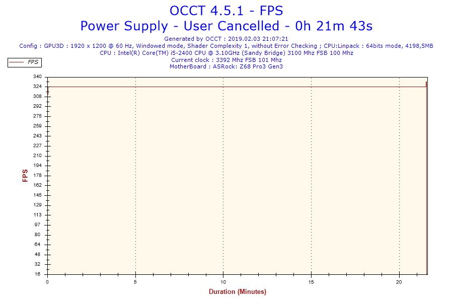

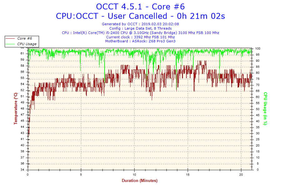

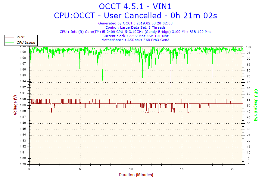

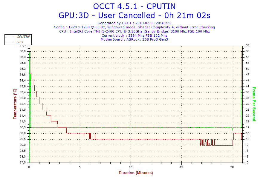

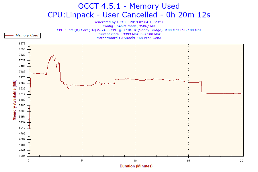

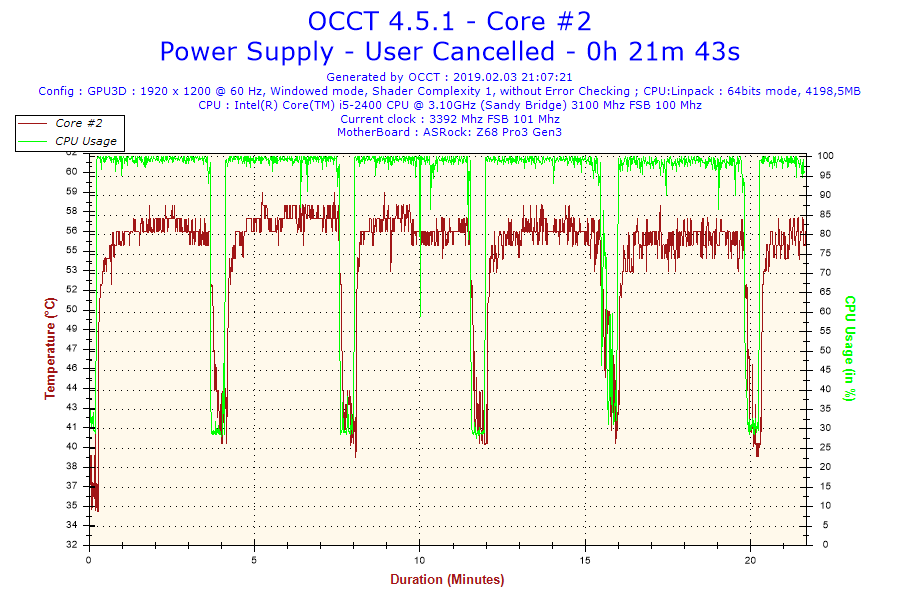

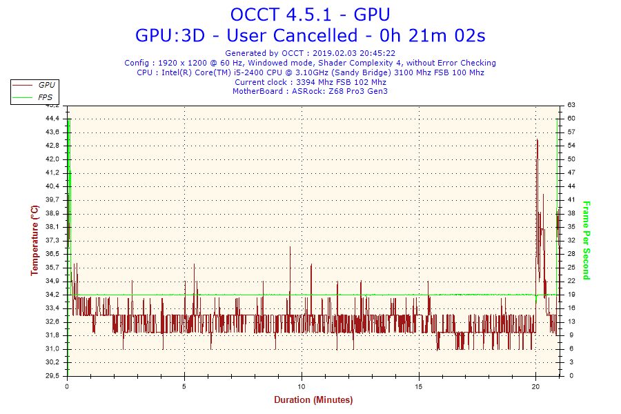

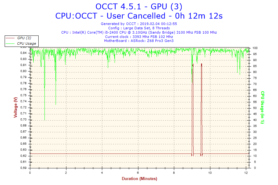

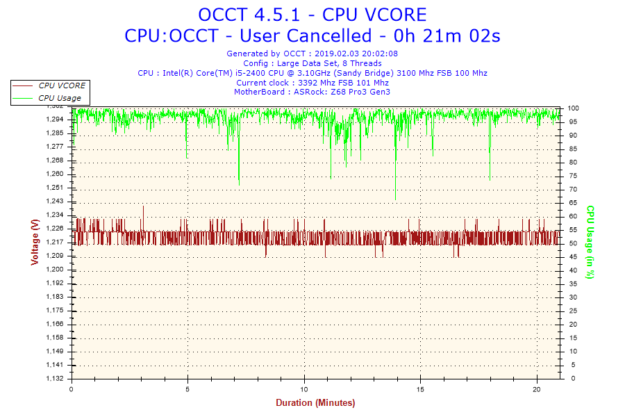

    Memtest - 2 przebiegi:
    www.memtest.org

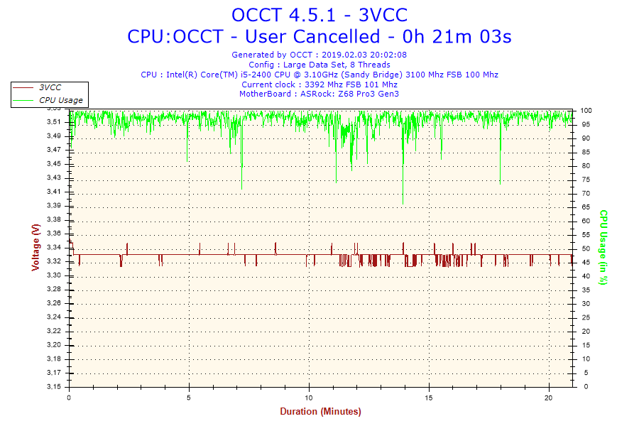

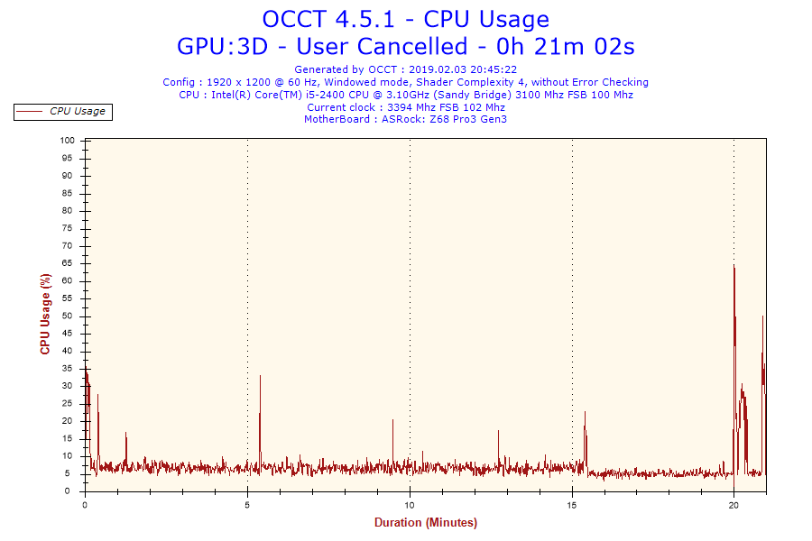

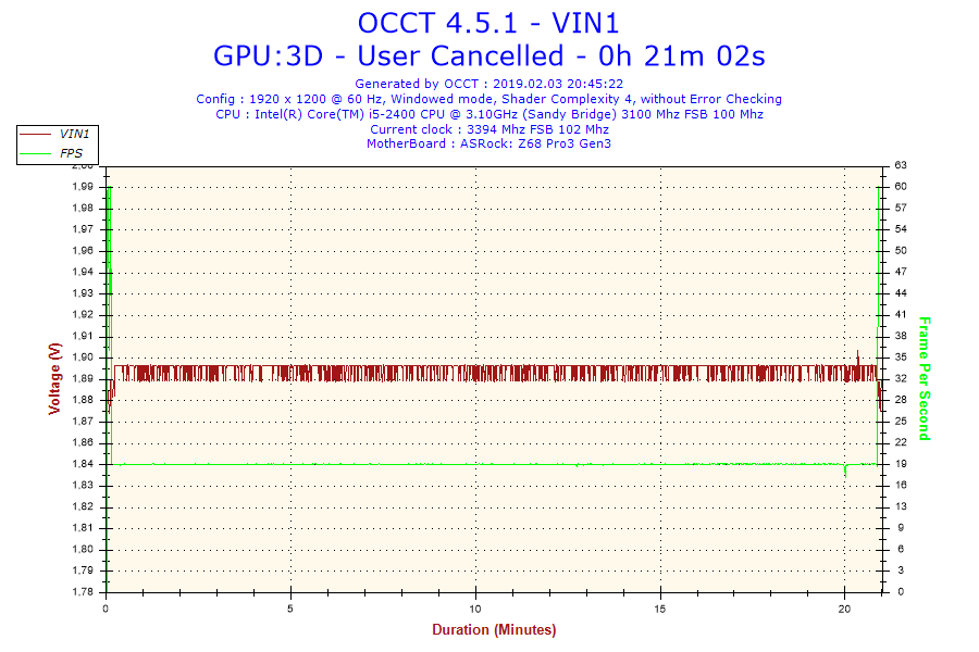

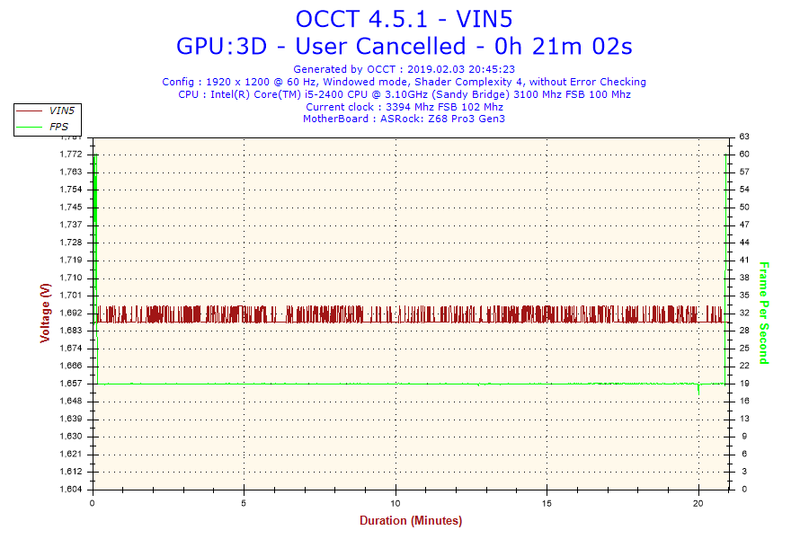

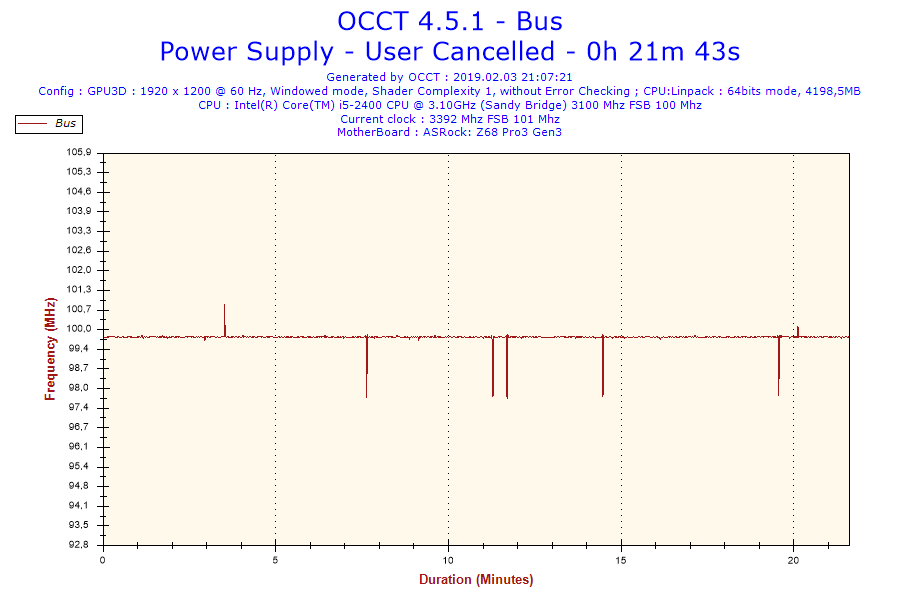

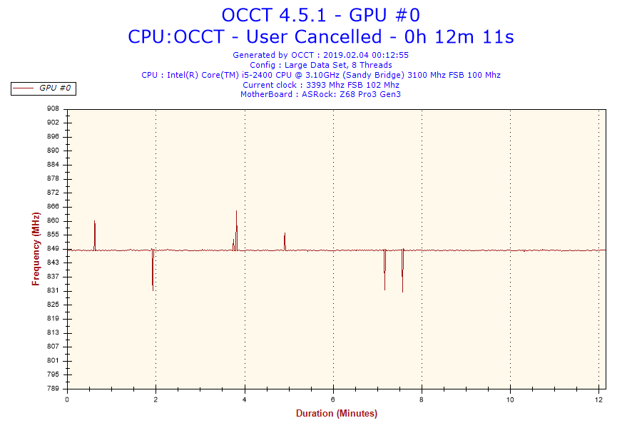

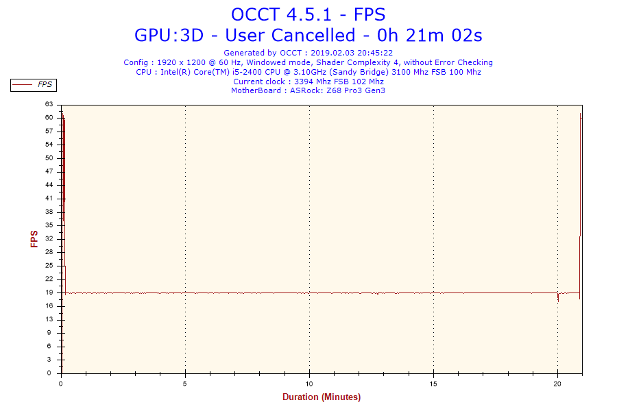

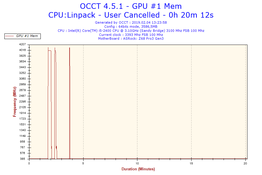

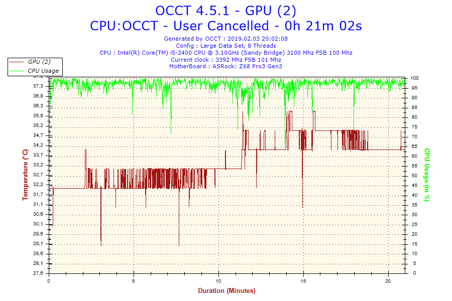

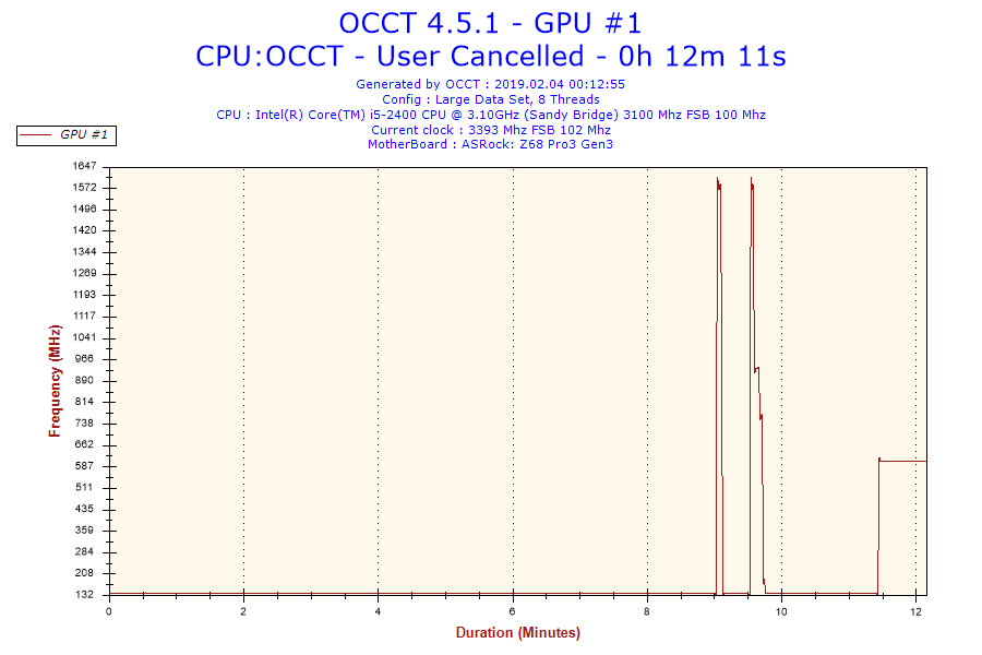

    20-minutowe wszystkie testy w OCCT:
    www.ocbase.com

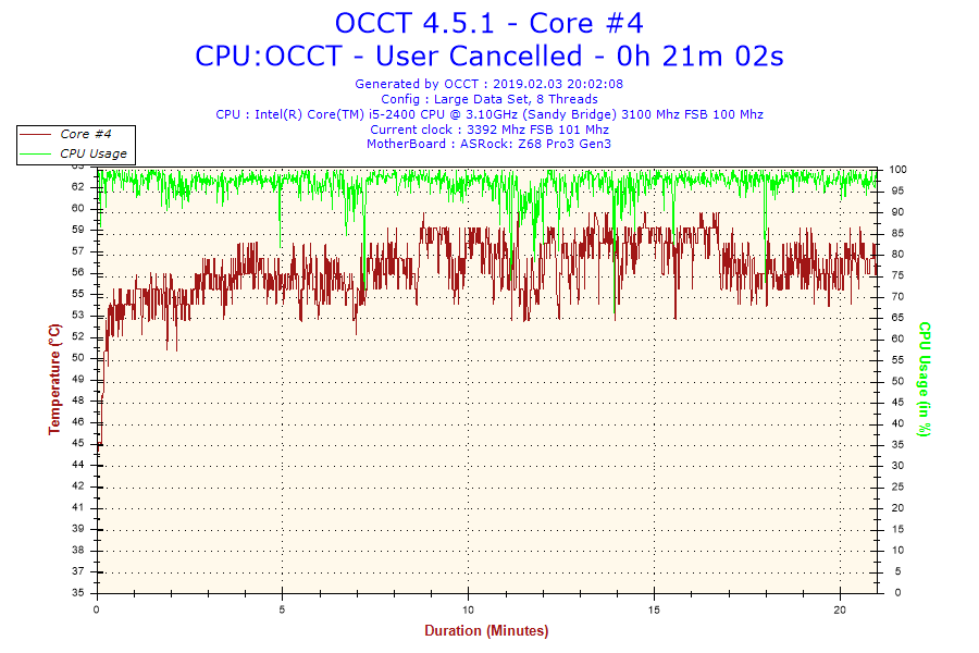

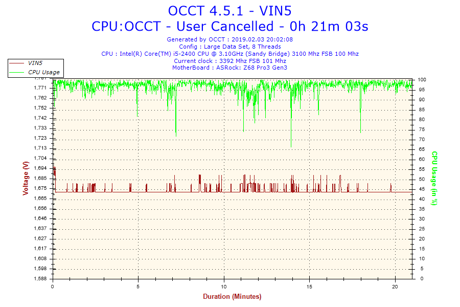

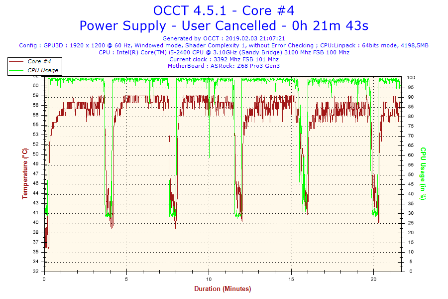

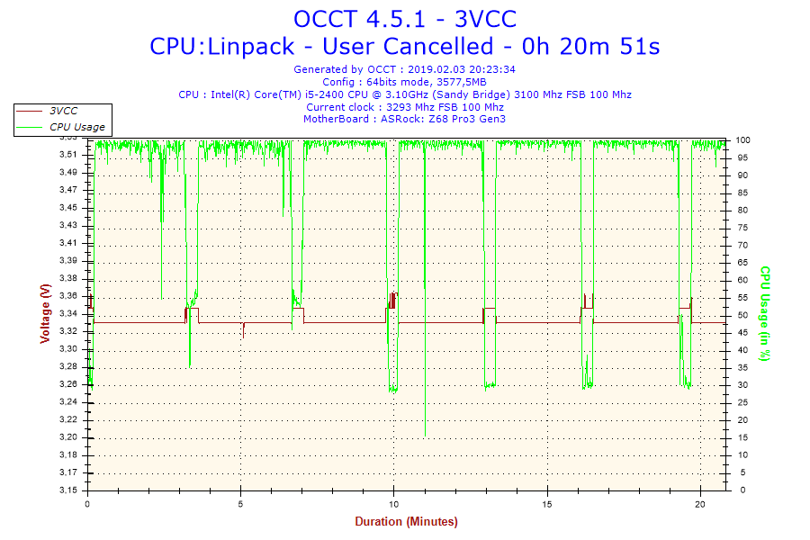

  • #3 17752905

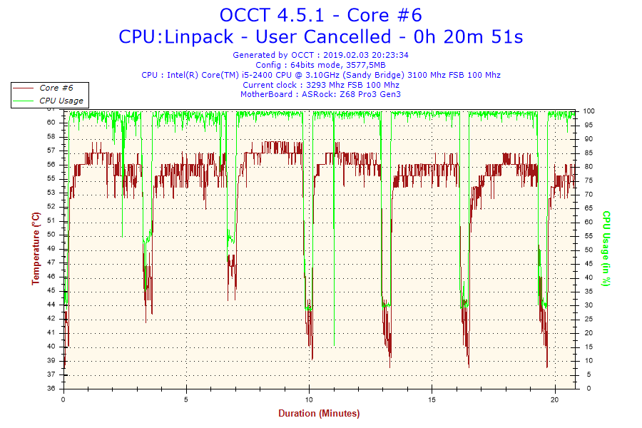

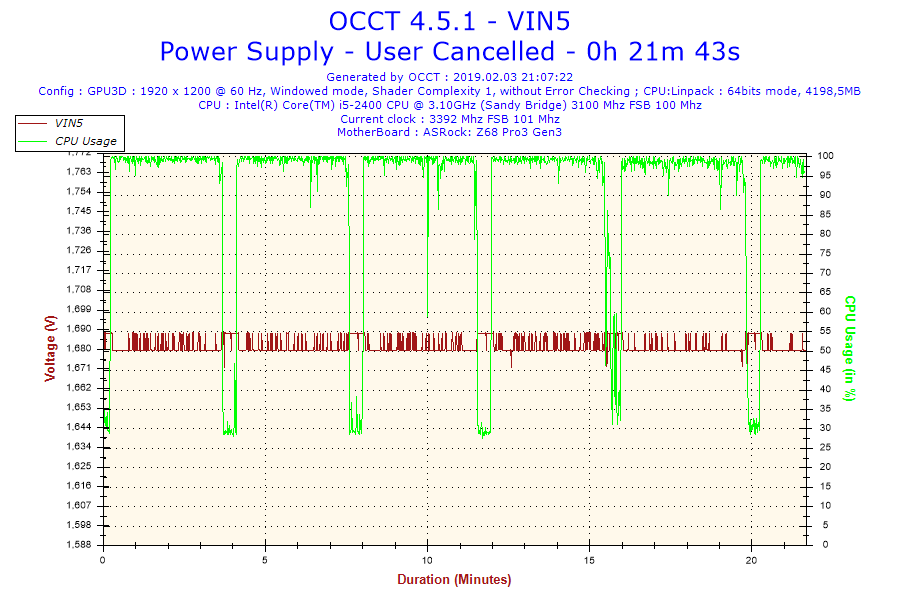

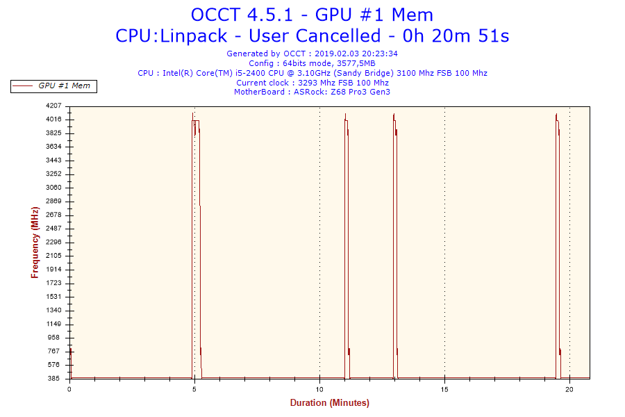

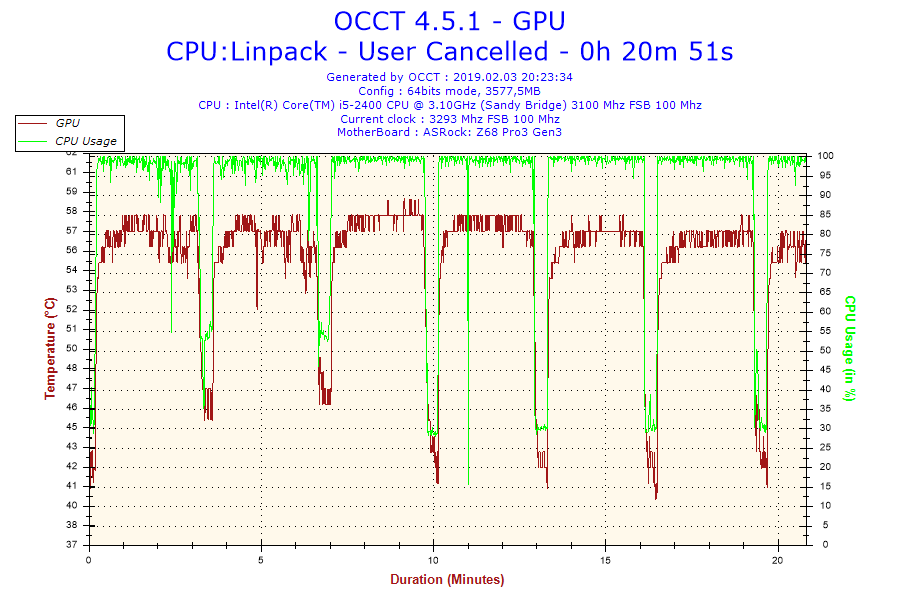

  • #4 17752977

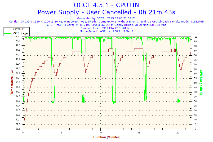

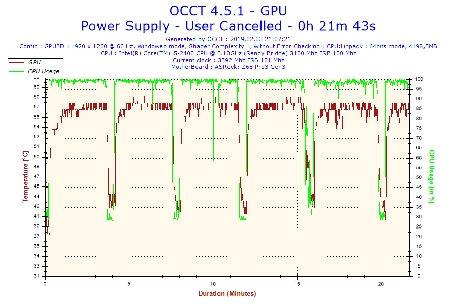

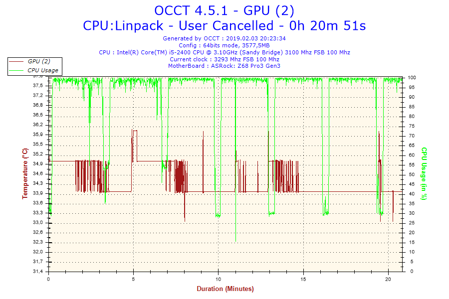

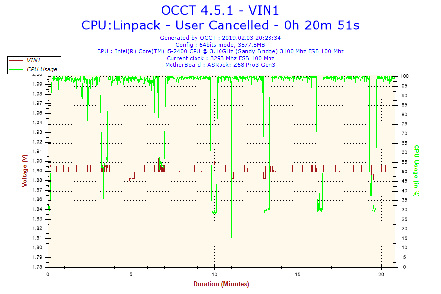

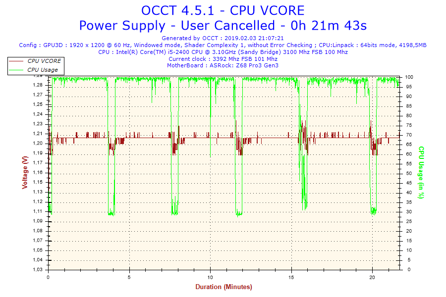

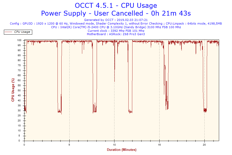

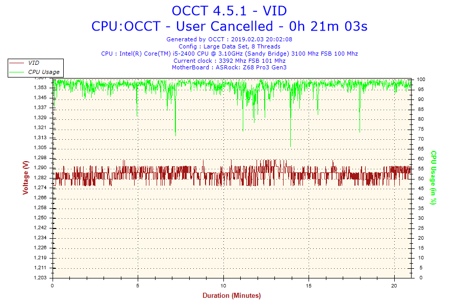

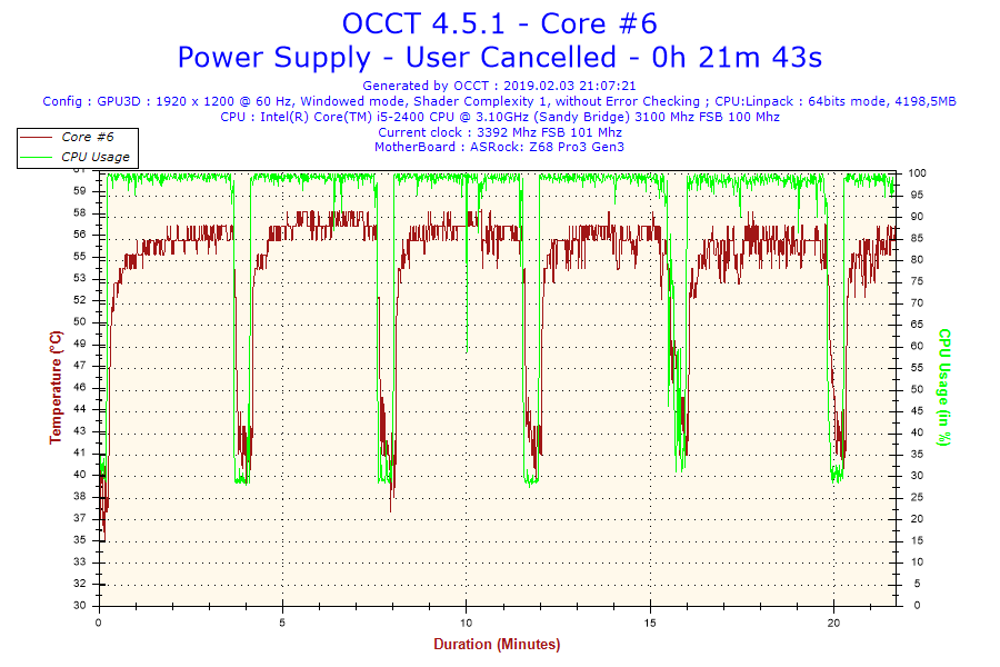

    Robert B
    Posty: 22594
    Pomógł: 2027
    Ocena: 1412

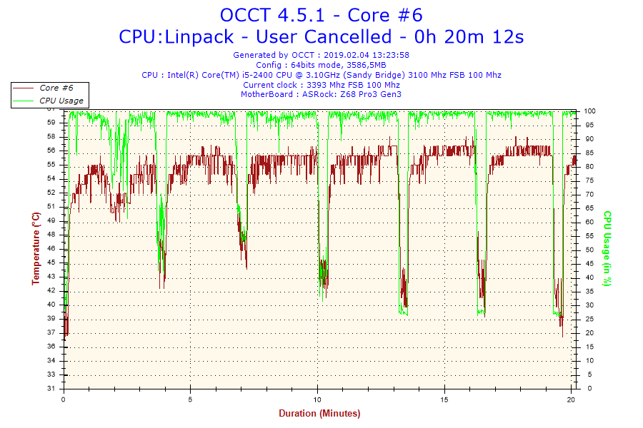

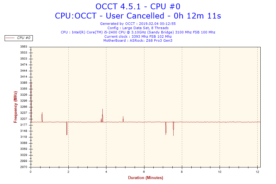

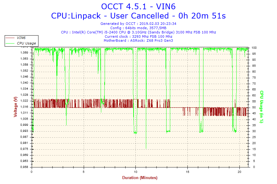

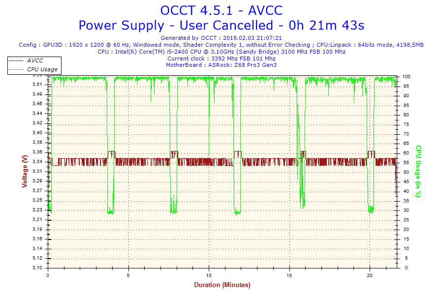

    Dysk OK.

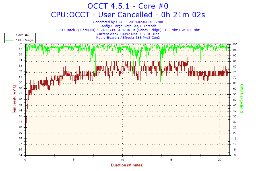

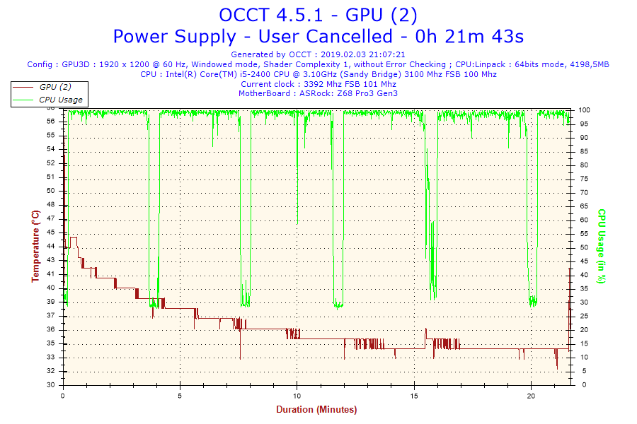

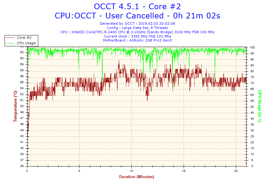

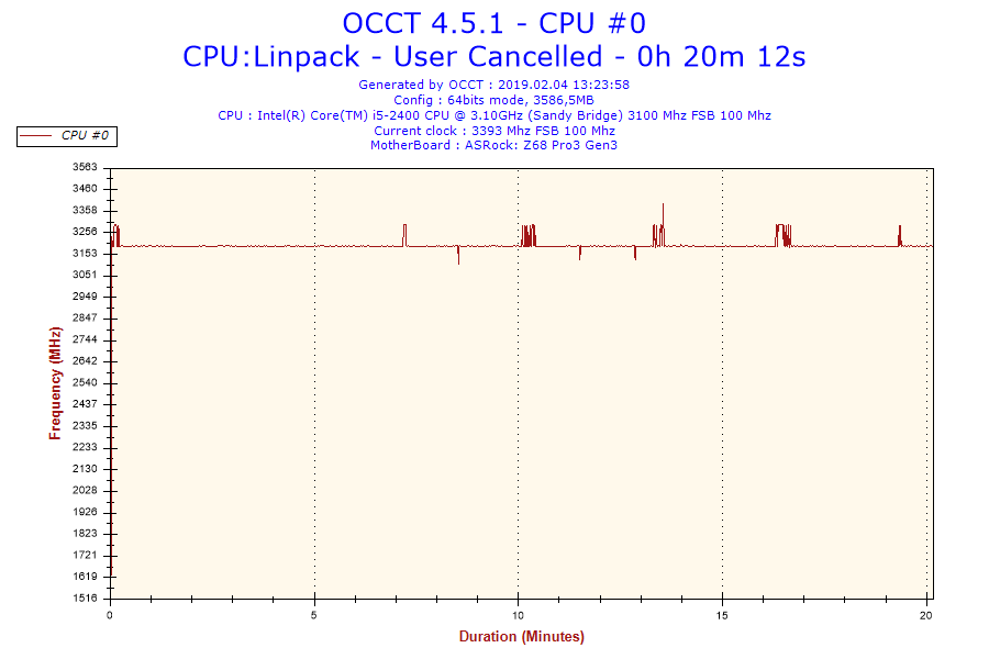

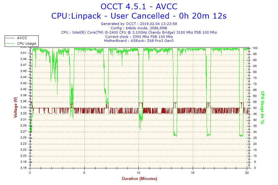

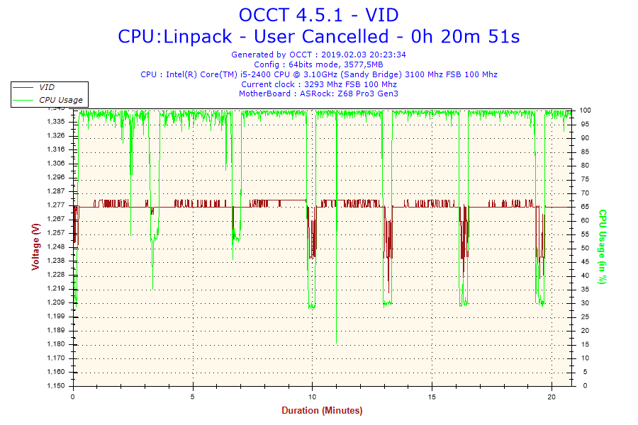

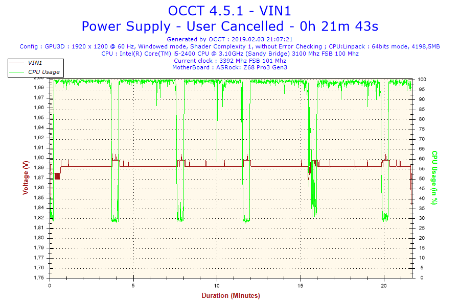

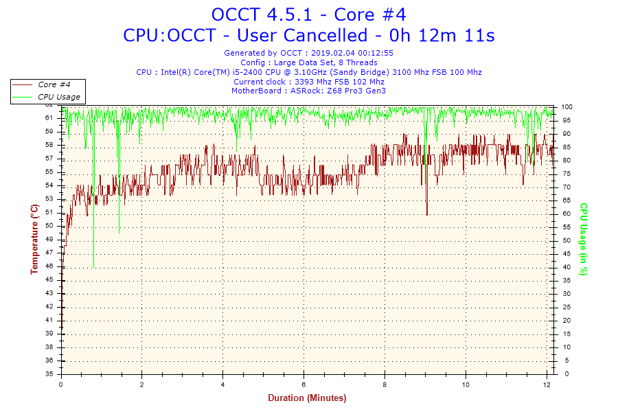

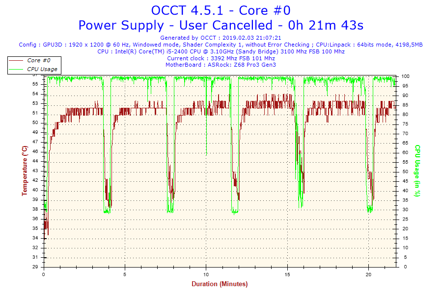

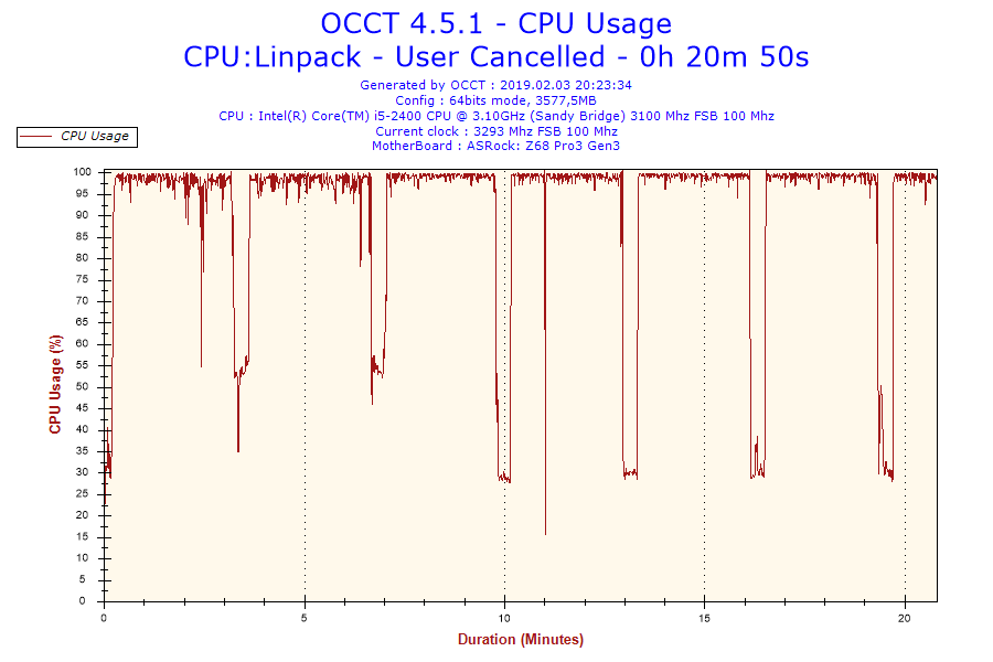

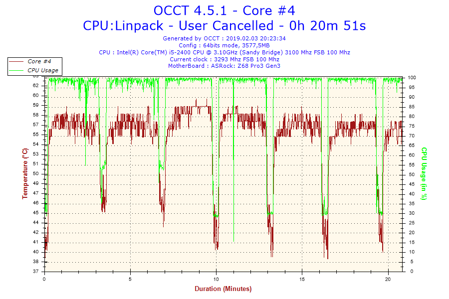

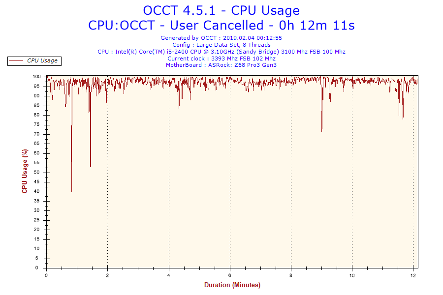

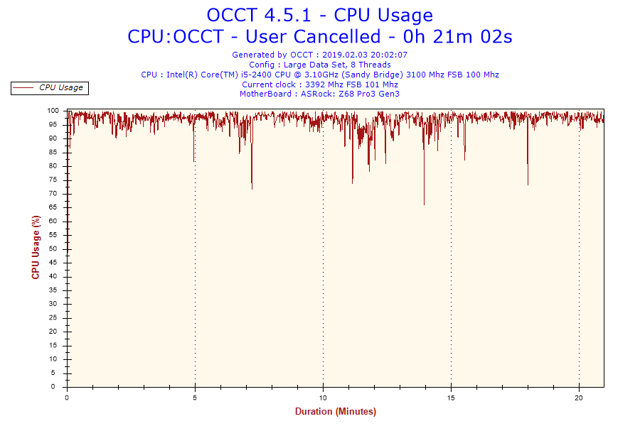

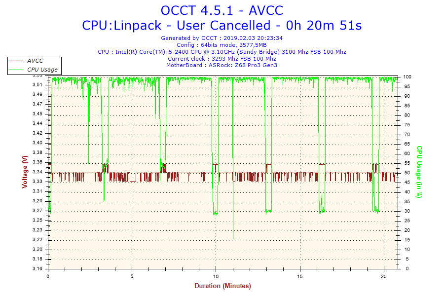

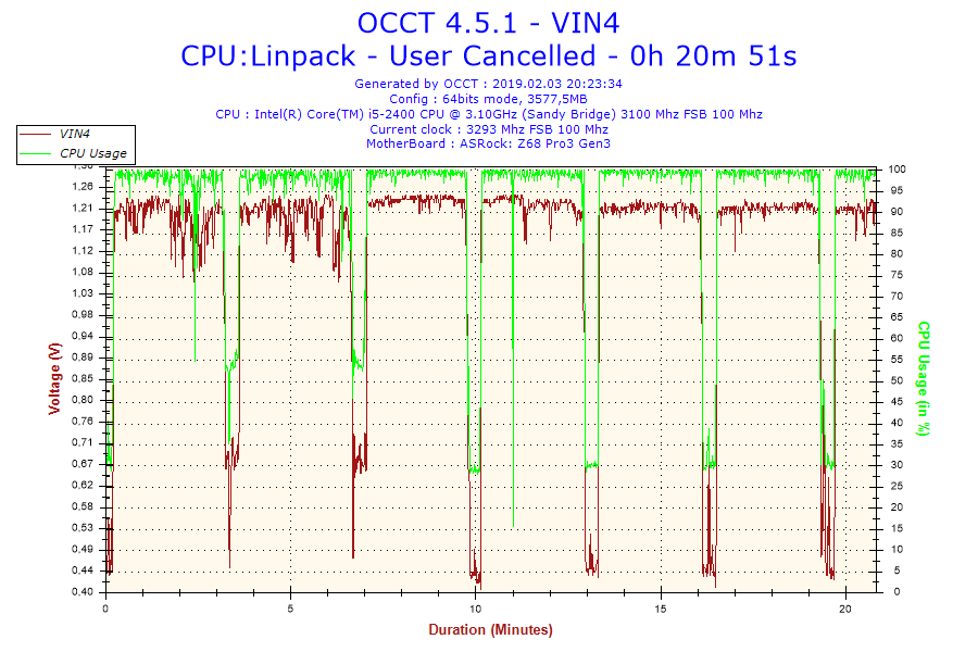

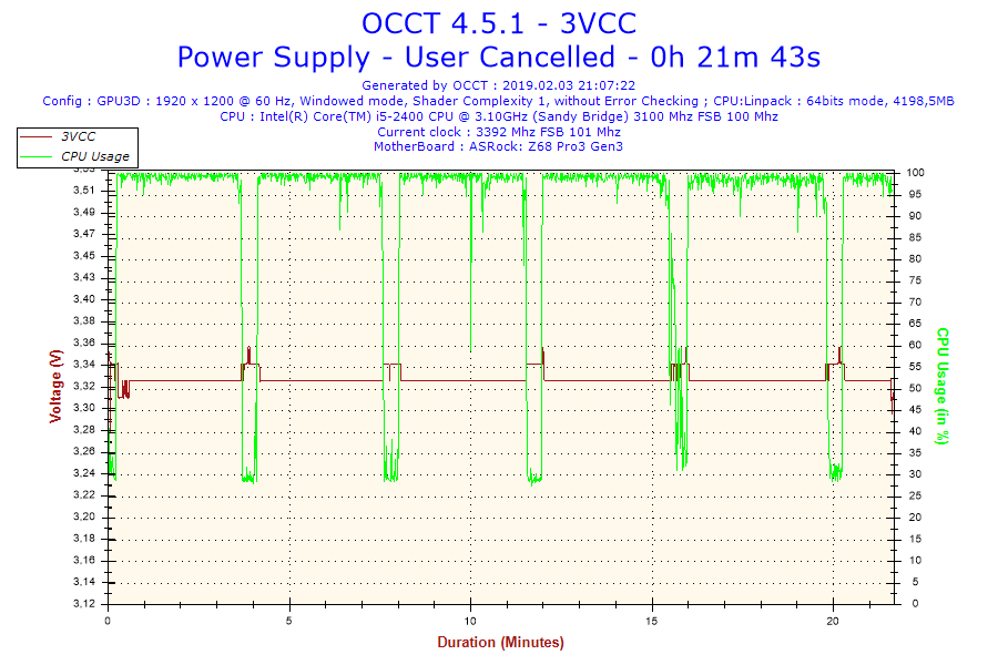

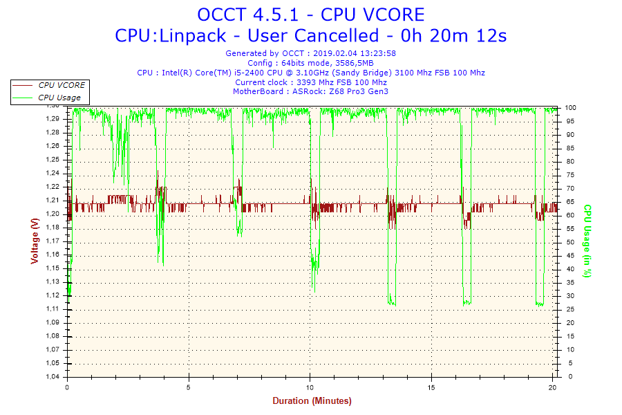

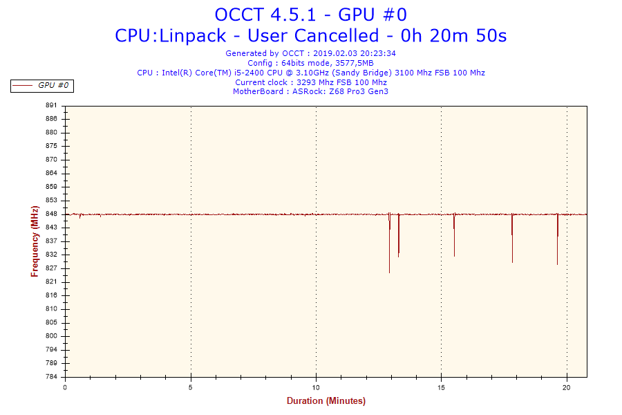

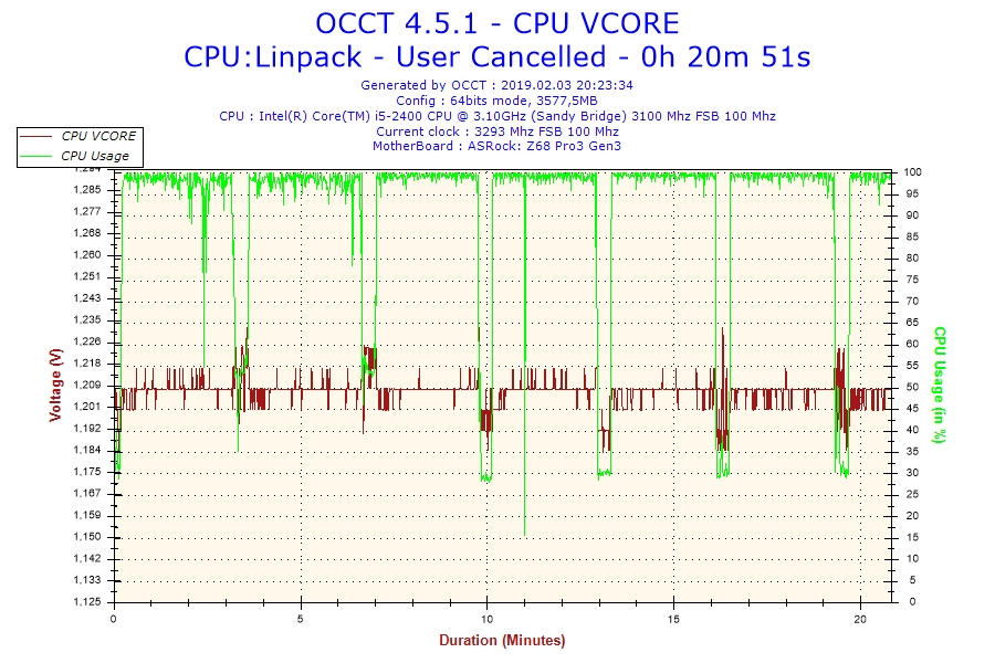

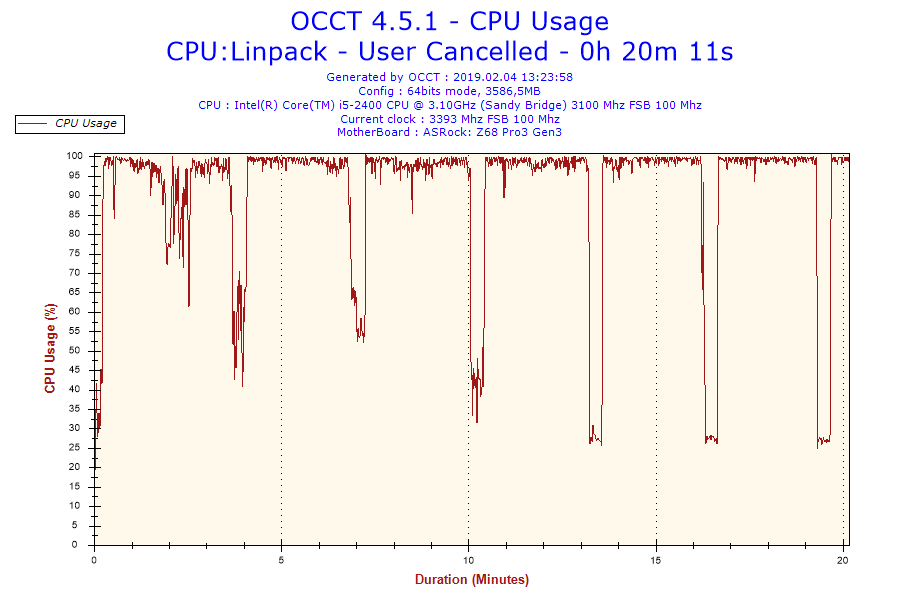

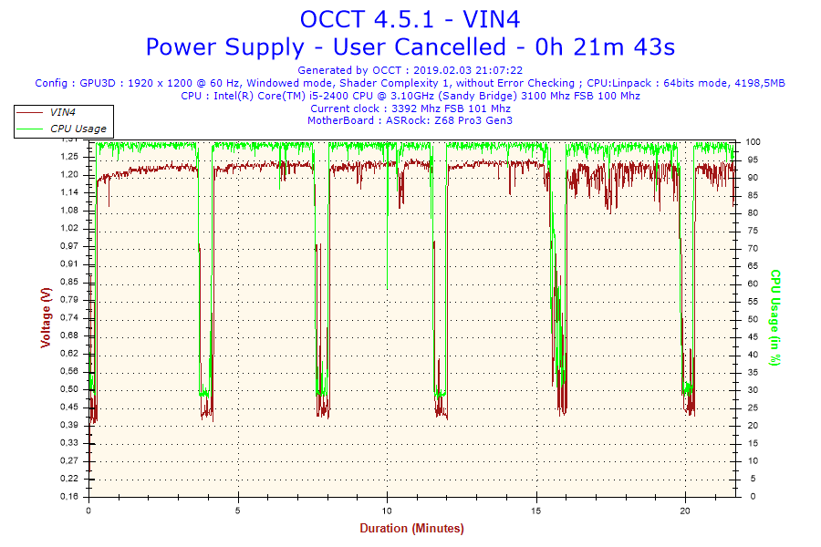

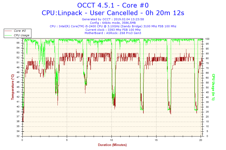

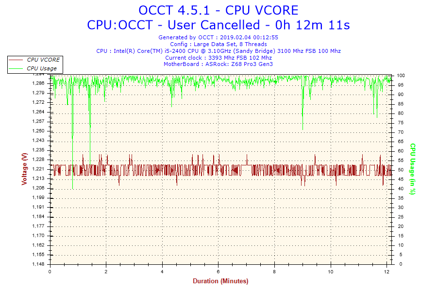

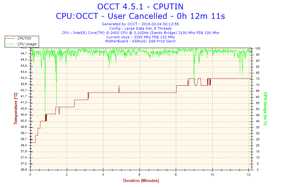

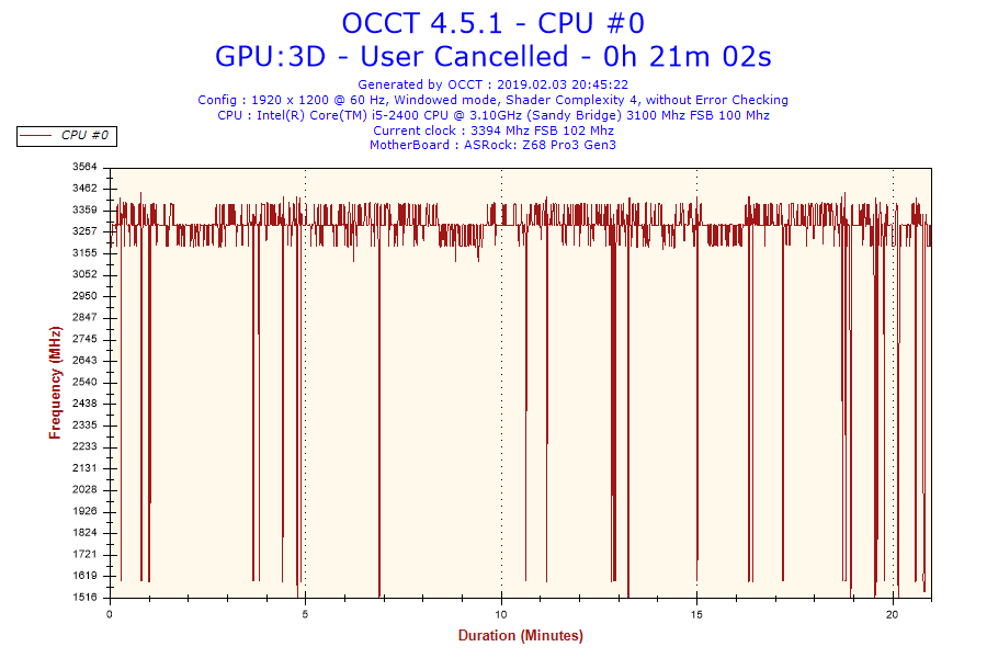

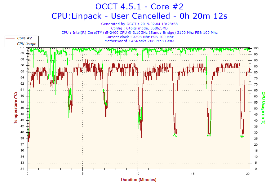

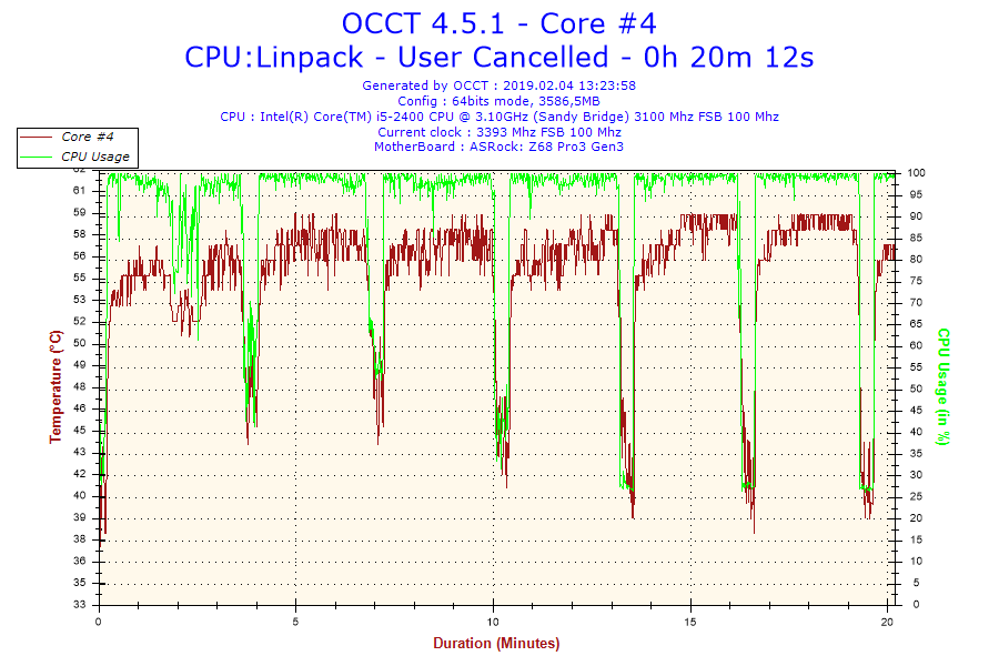

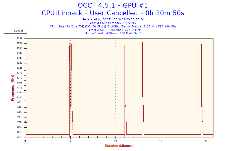

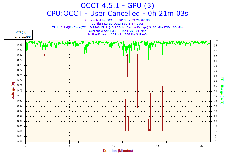

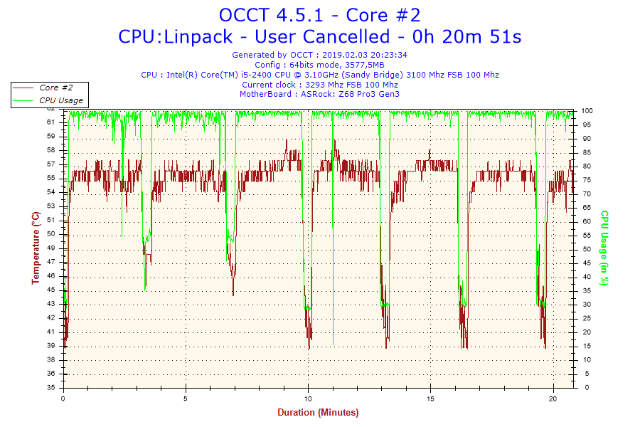

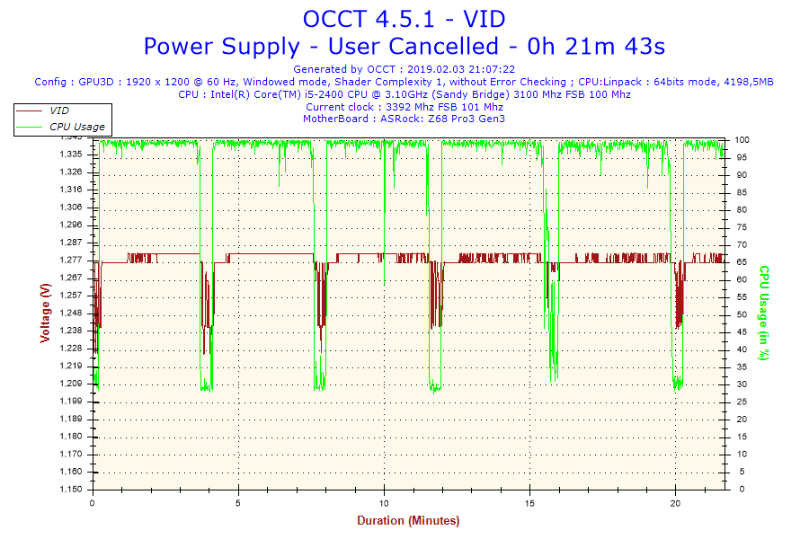

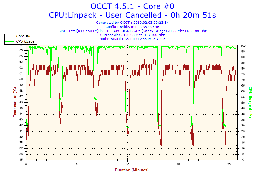

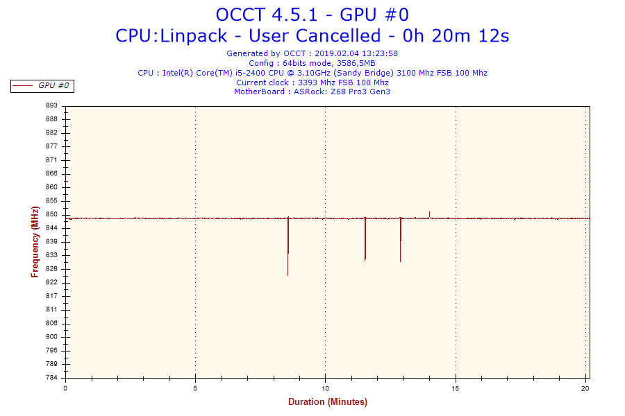

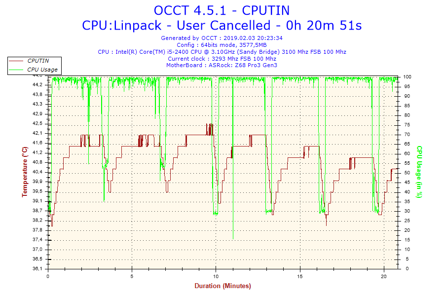

    Ale intrygują mnie te regularne spadki użycia CPU. Wygląda, jakby zaczynał działać throttling.

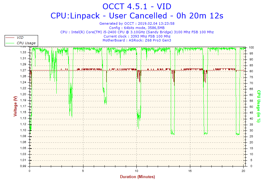

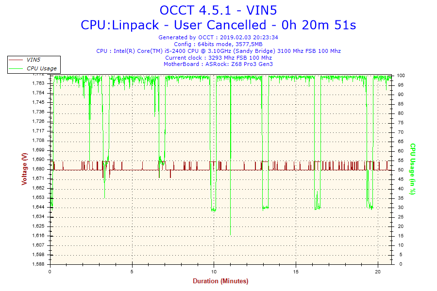

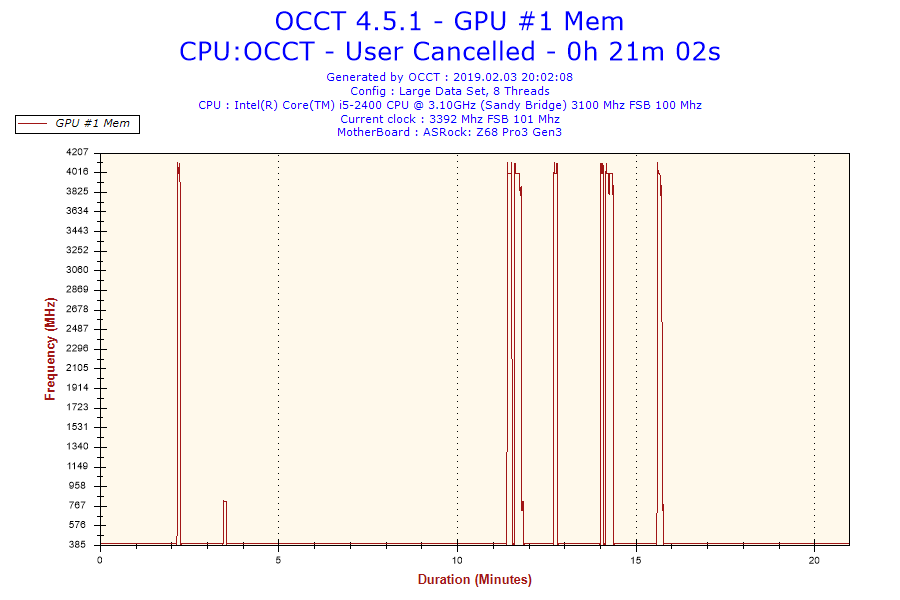

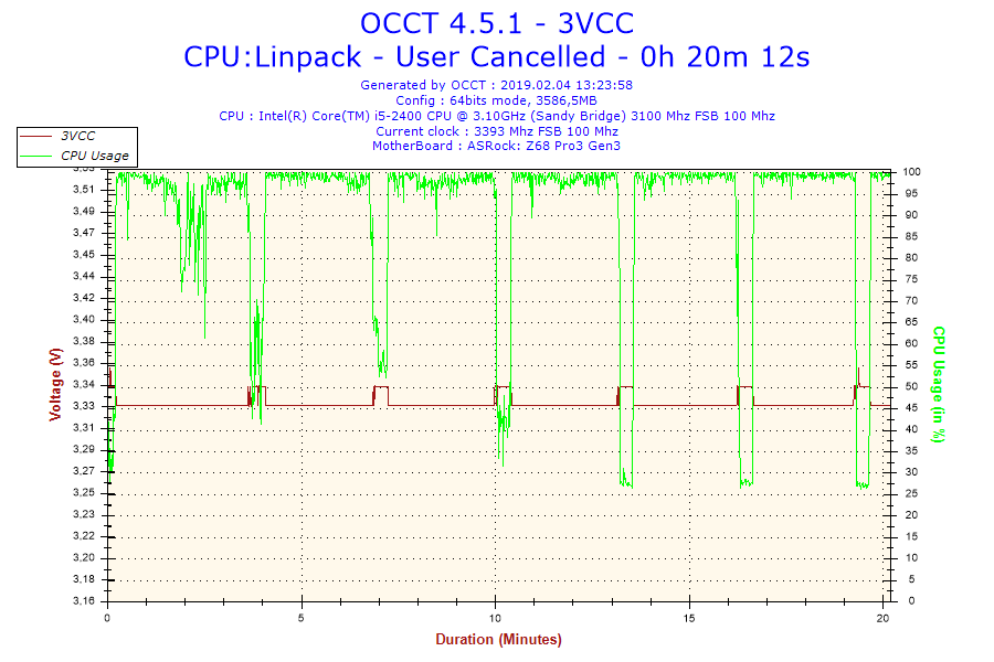

  • #8 17753457

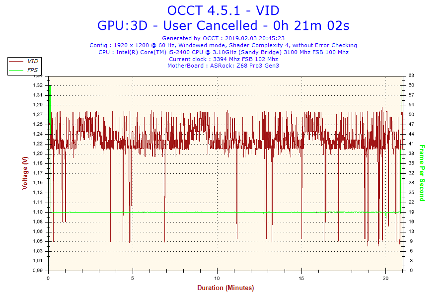

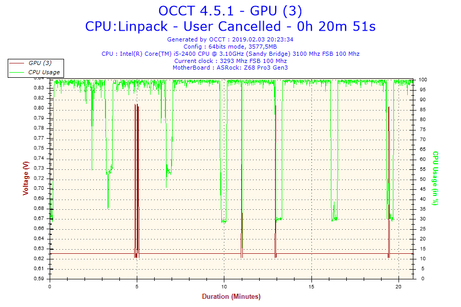

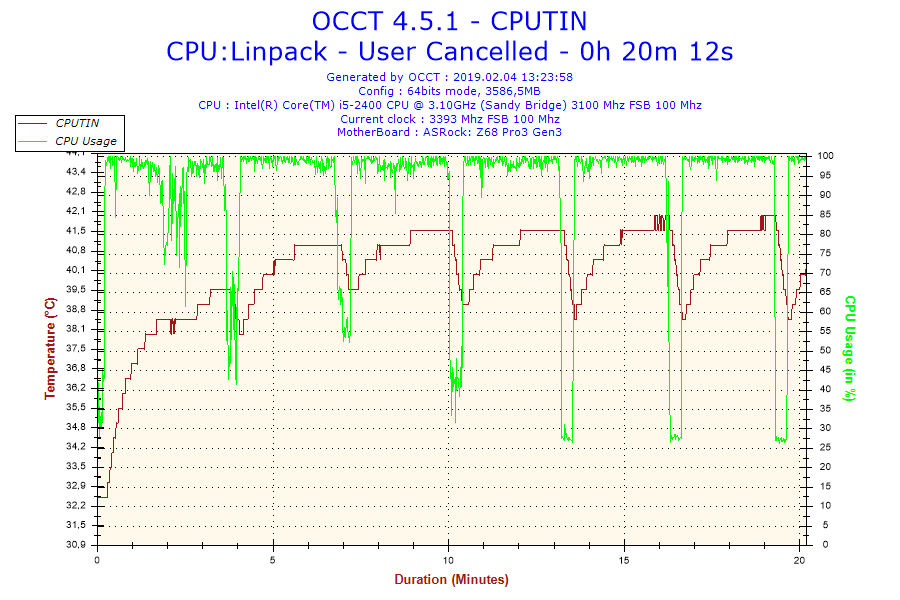

    Robert B
    Posty: 22594
    Pomógł: 2027
    Ocena: 1412

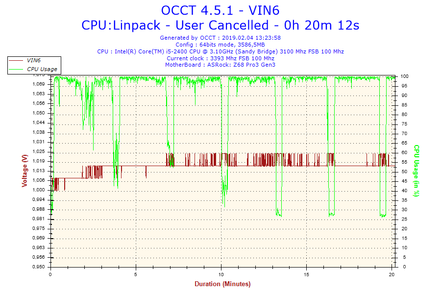

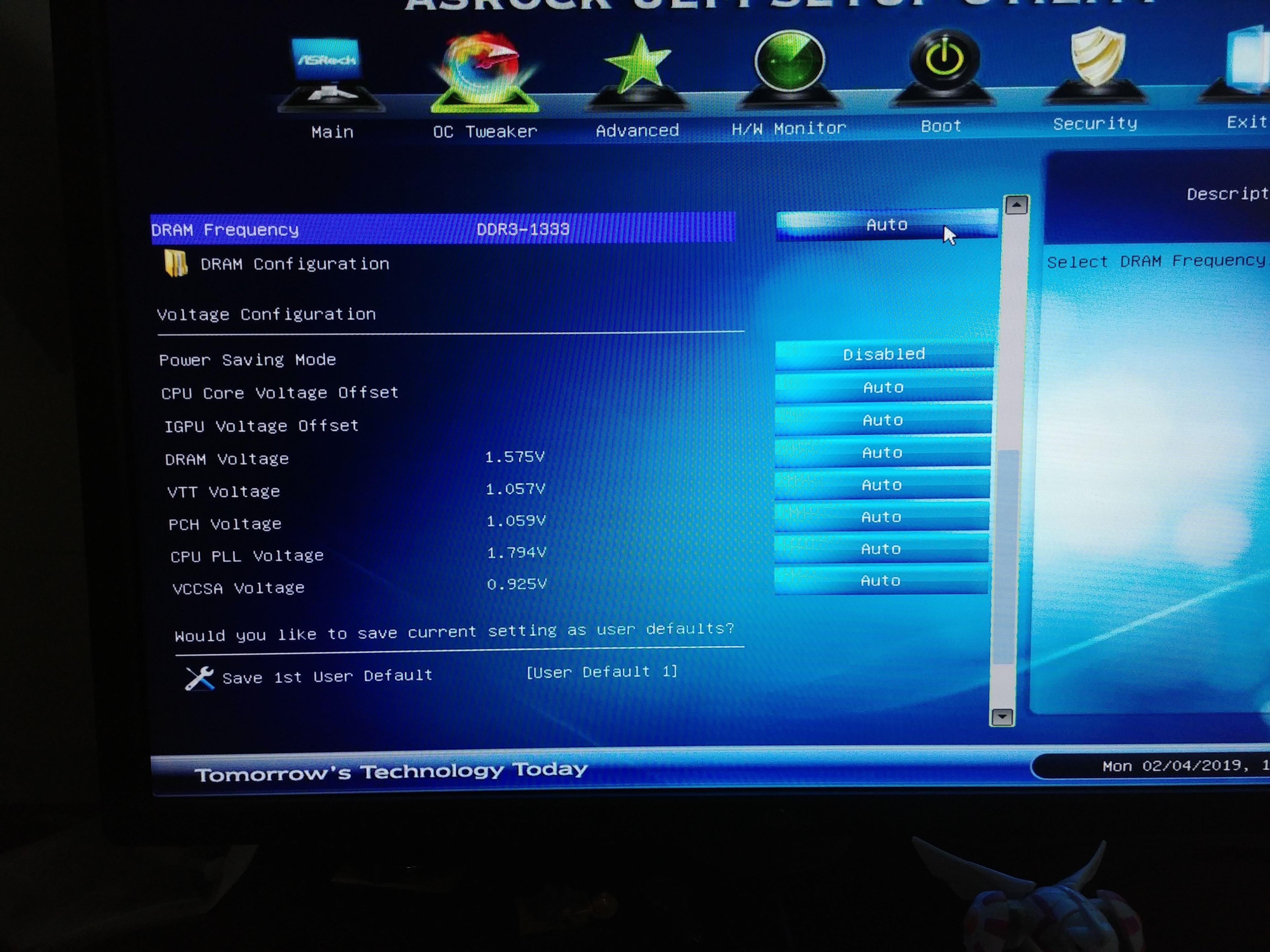

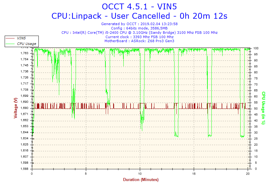

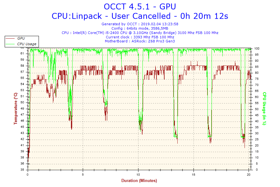

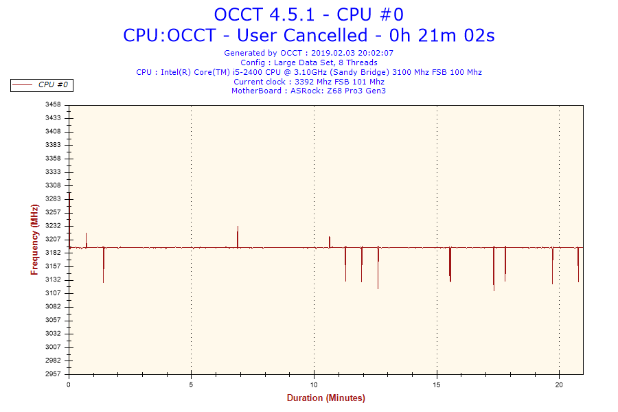

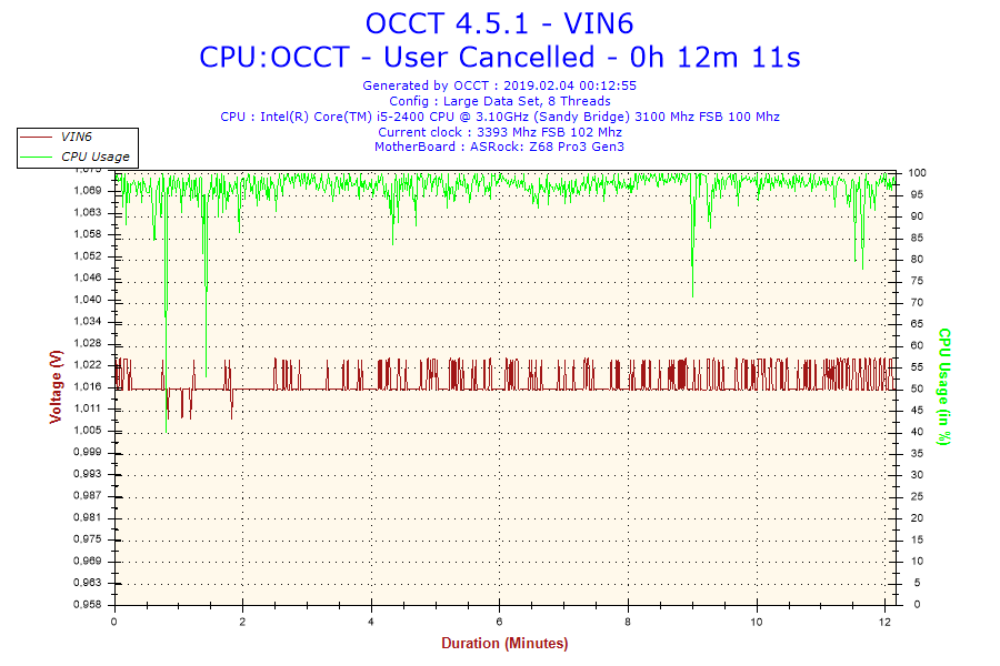

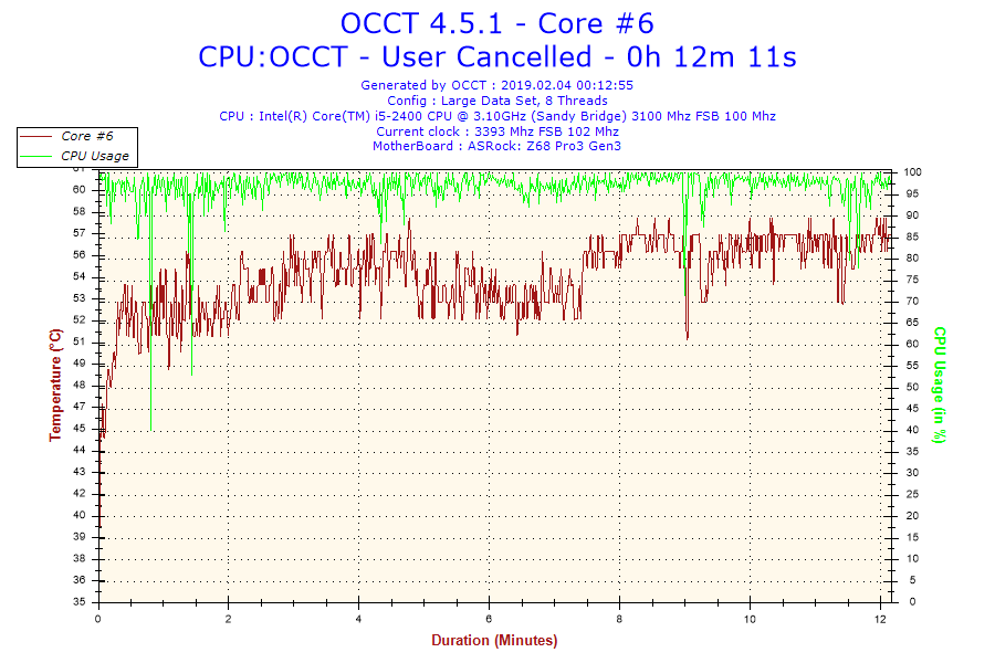

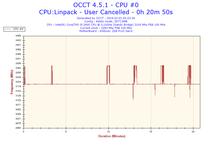

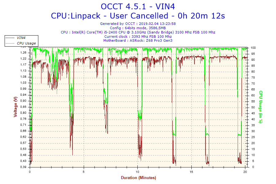

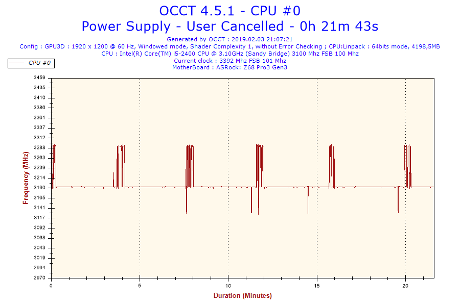

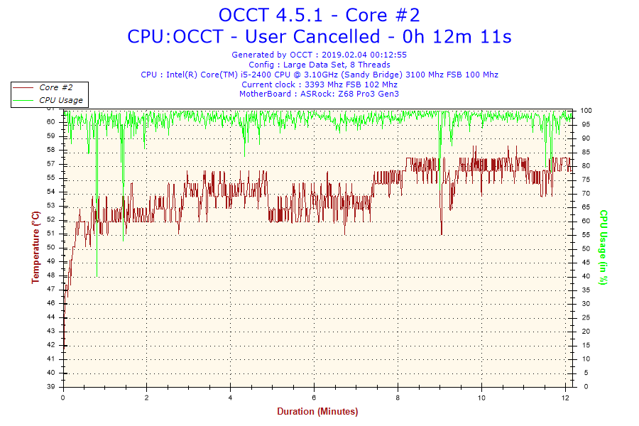

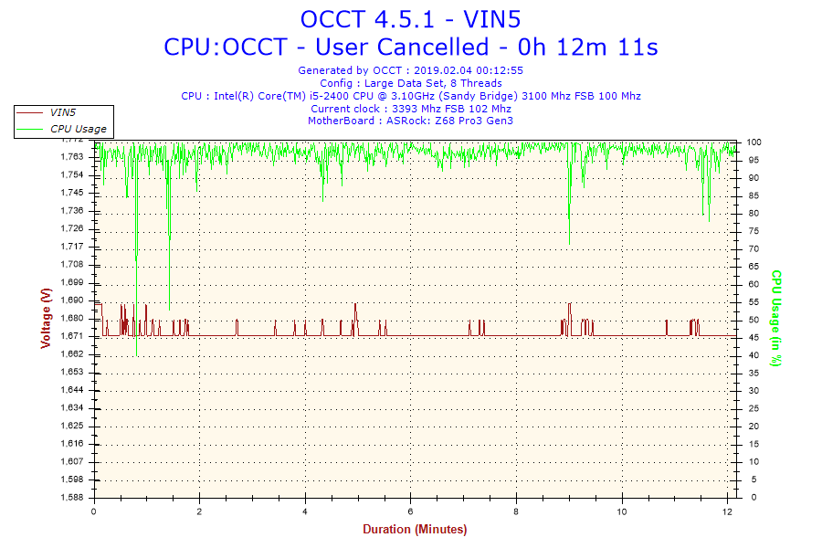

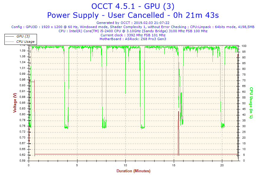

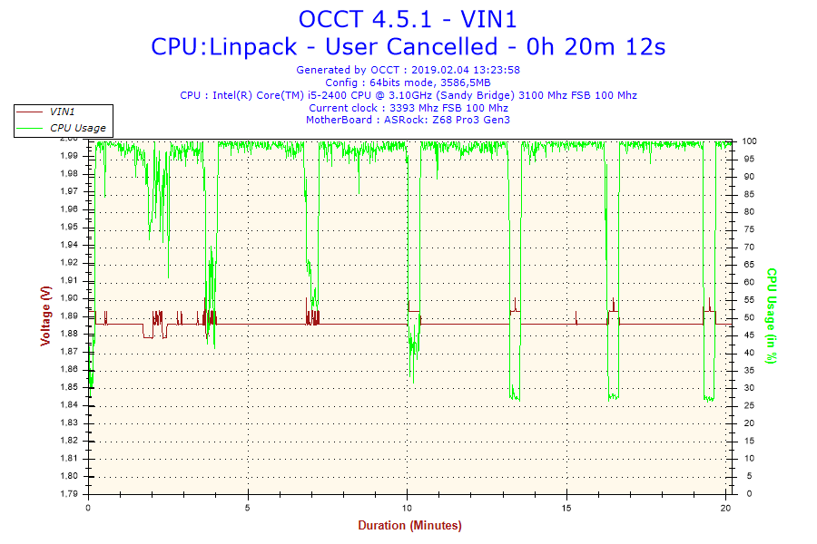

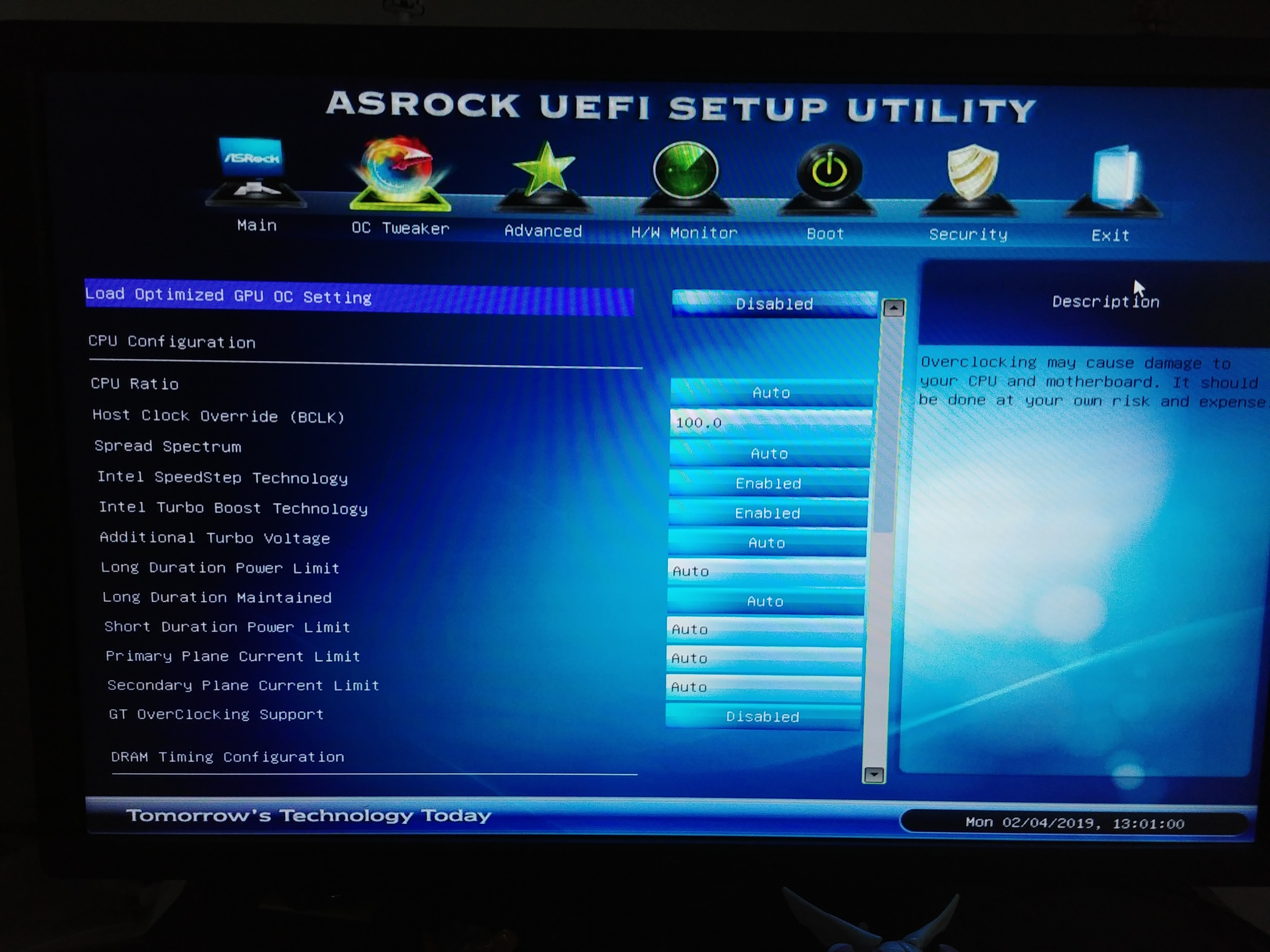

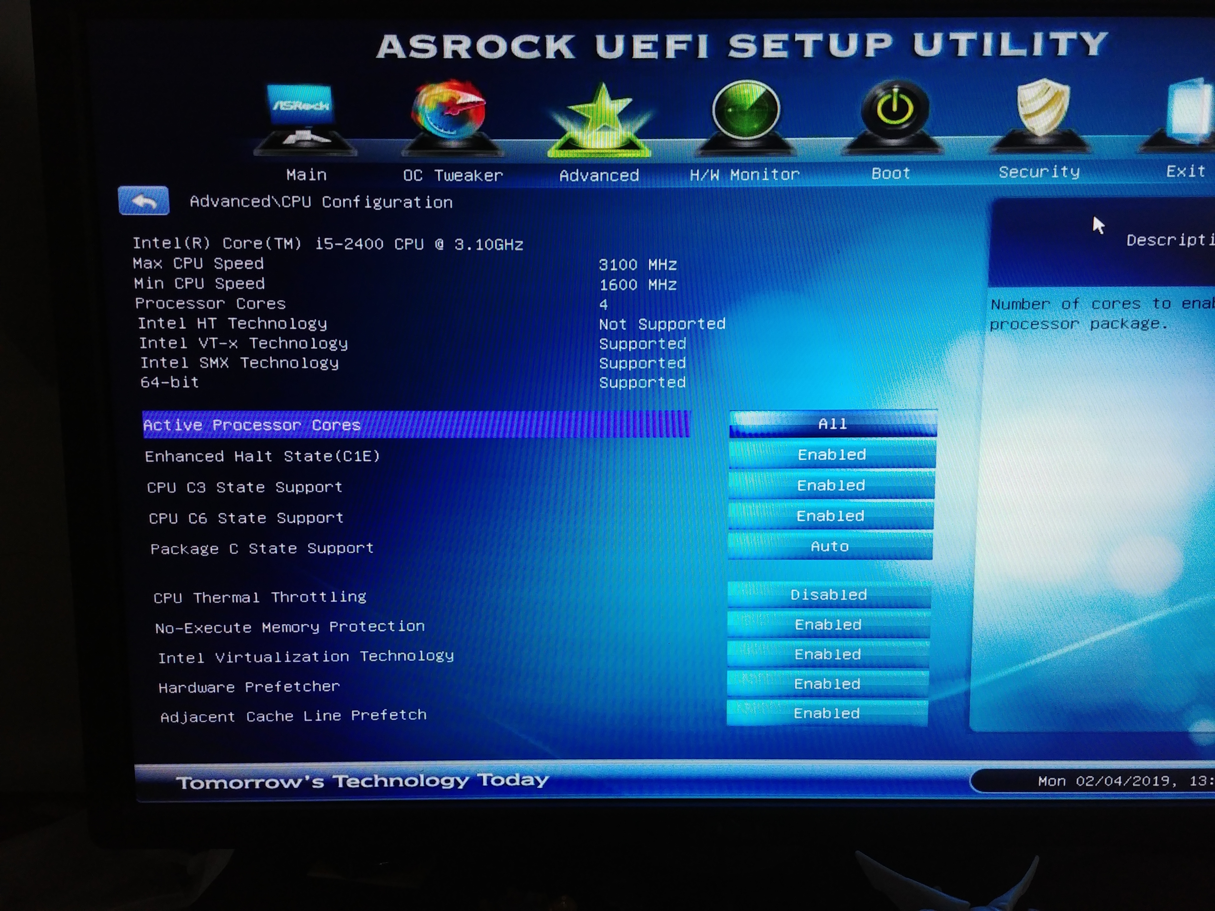

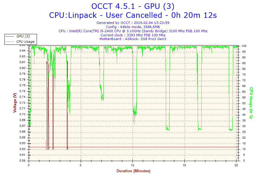

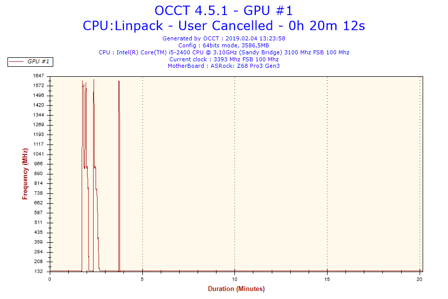

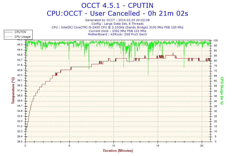

    Wyłączyłem Thermal Throttling w UEFI i puściłem pierwszy test na kilkanaście minut, wahania wyglądają chyba podobnie.
    Puść CPU Linpack, to porównamy, bo to jest test obciążający procesor.

  • #12 17755689

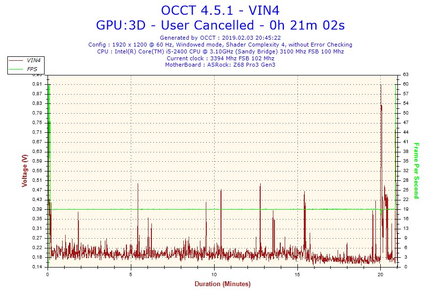

    pawel1148
    Poziom 24  
    Posty: 601
    Pomógł: 55
    Ocena: 230

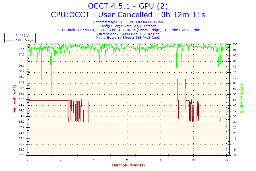

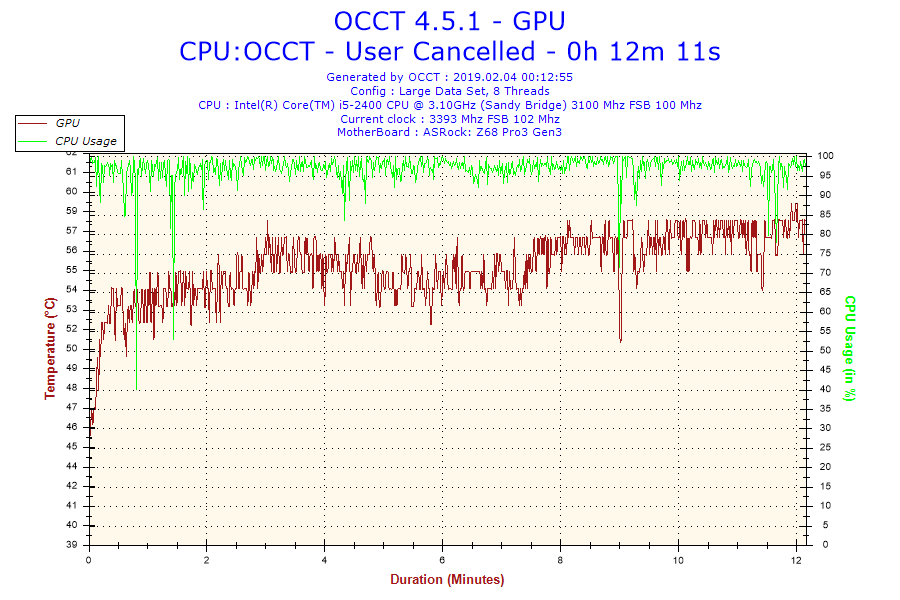

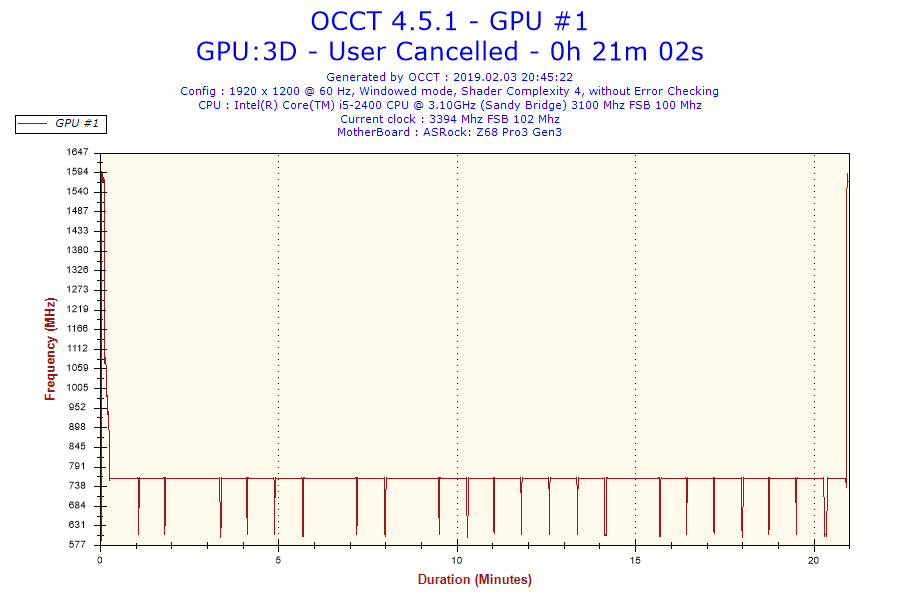

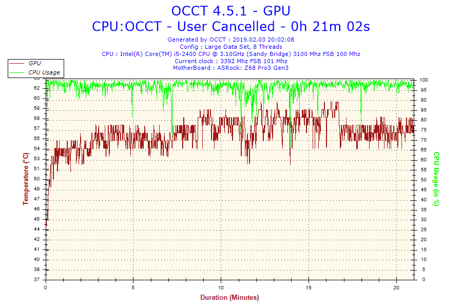

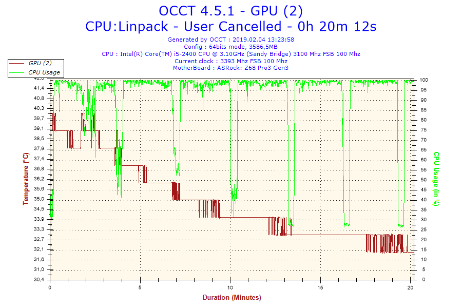

    Zawieszenie wygląda tak, że komputer wyświetla statyczny obraz (z momentu, kiedy się zawiesił) i nic nie można na nim zrobić

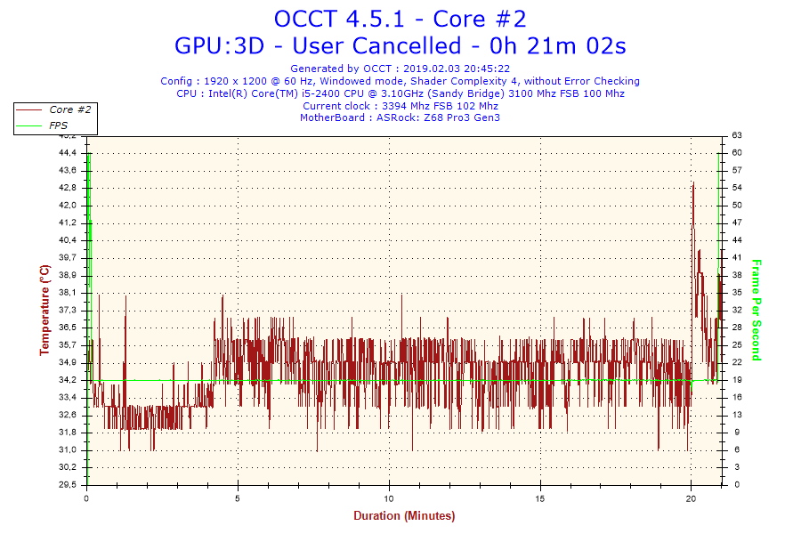

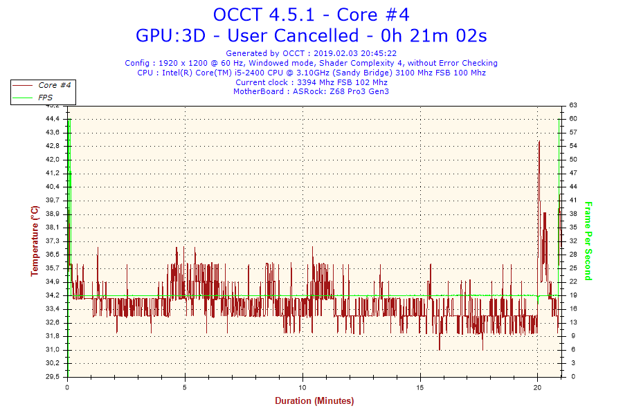

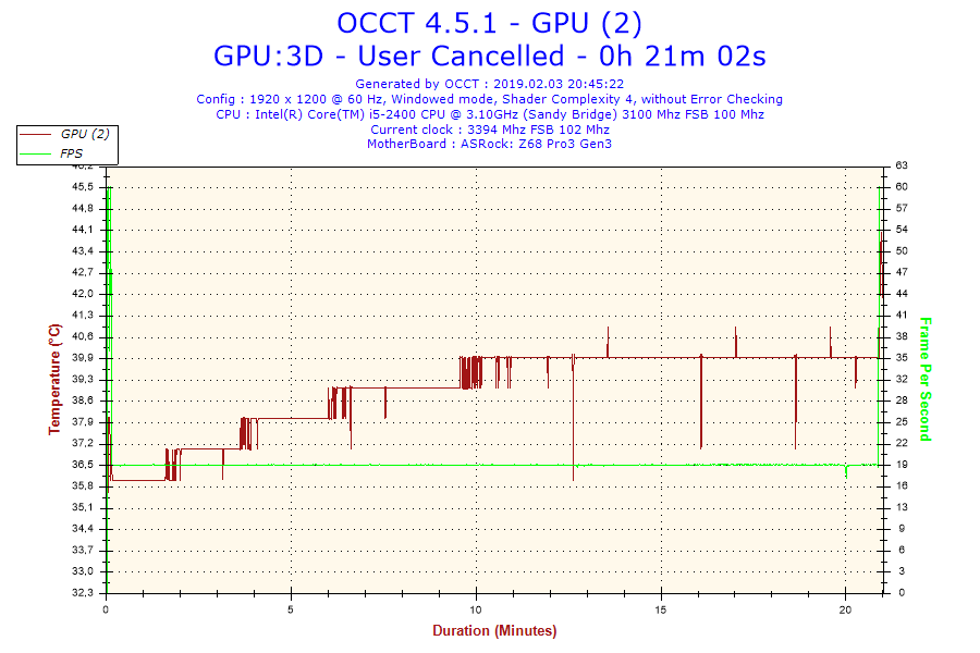

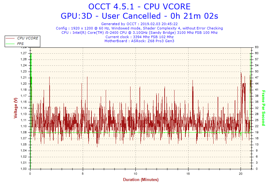

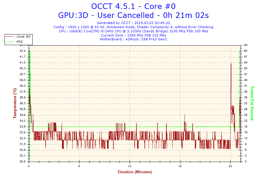

    U mnie takie zawieszenie następuje w momencie przegrzania się karty graficznej. U mnie to co prawda AMD R9 290X i referent, ale nie oznacza to wcale, że w konkurencyjnej dużo chłodniejszej karcie nie może to wystąpić. ściągnij MSI Afterburner i zobacz temperaturę karty graficznej, u mnie ok. 83 stopni następuje tego typu problem. U mnie jest to spowodowane nie włączaniem sie wentylatora w odpowiednich momentach (coś nie tak ze sterownikami). Można to naprawić samym MSI Afterburner(krzywa pracy wentylatora). Przy okazji MSI Afterburner można sprawdzić CPU jak i GPU.

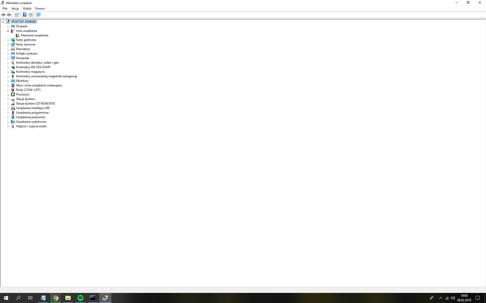

    Robert B
    Posty: 22594
    Pomógł: 2027
    Ocena: 1412
    Miałeś zobaczyć tu a nie w Defenderze!

    Robert B
    Posty: 22594
    Pomógł: 2027
    Ocena: 1412
    Daj screen.
    Prawdopodobnie brakuje sterowników.
  • #19 17759251
  • #20 17759466
    Robert B
    Posty: 22594
    Pomógł: 2027
    Ocena: 1412
    Wygląda na telefon.
    Widok -> Pokaż ukryte urządzenia.
