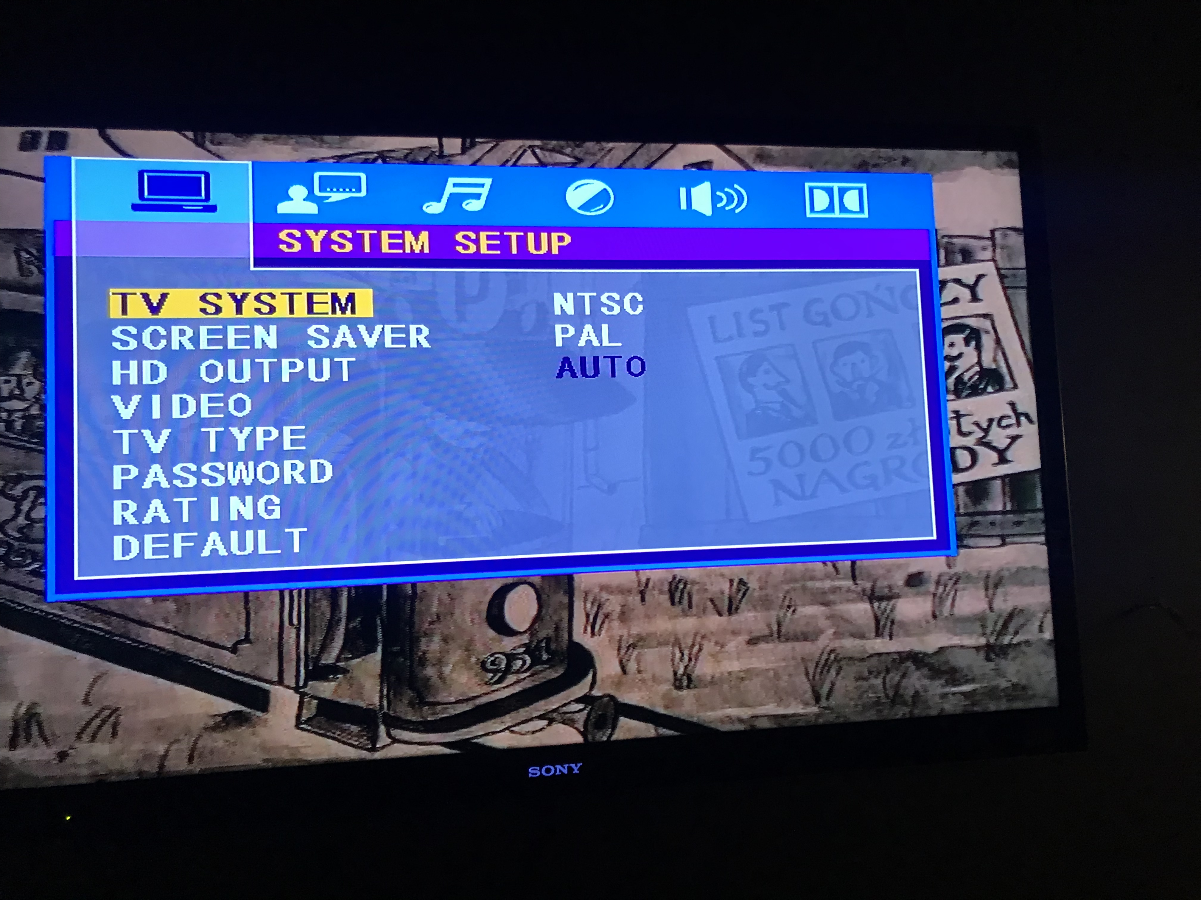

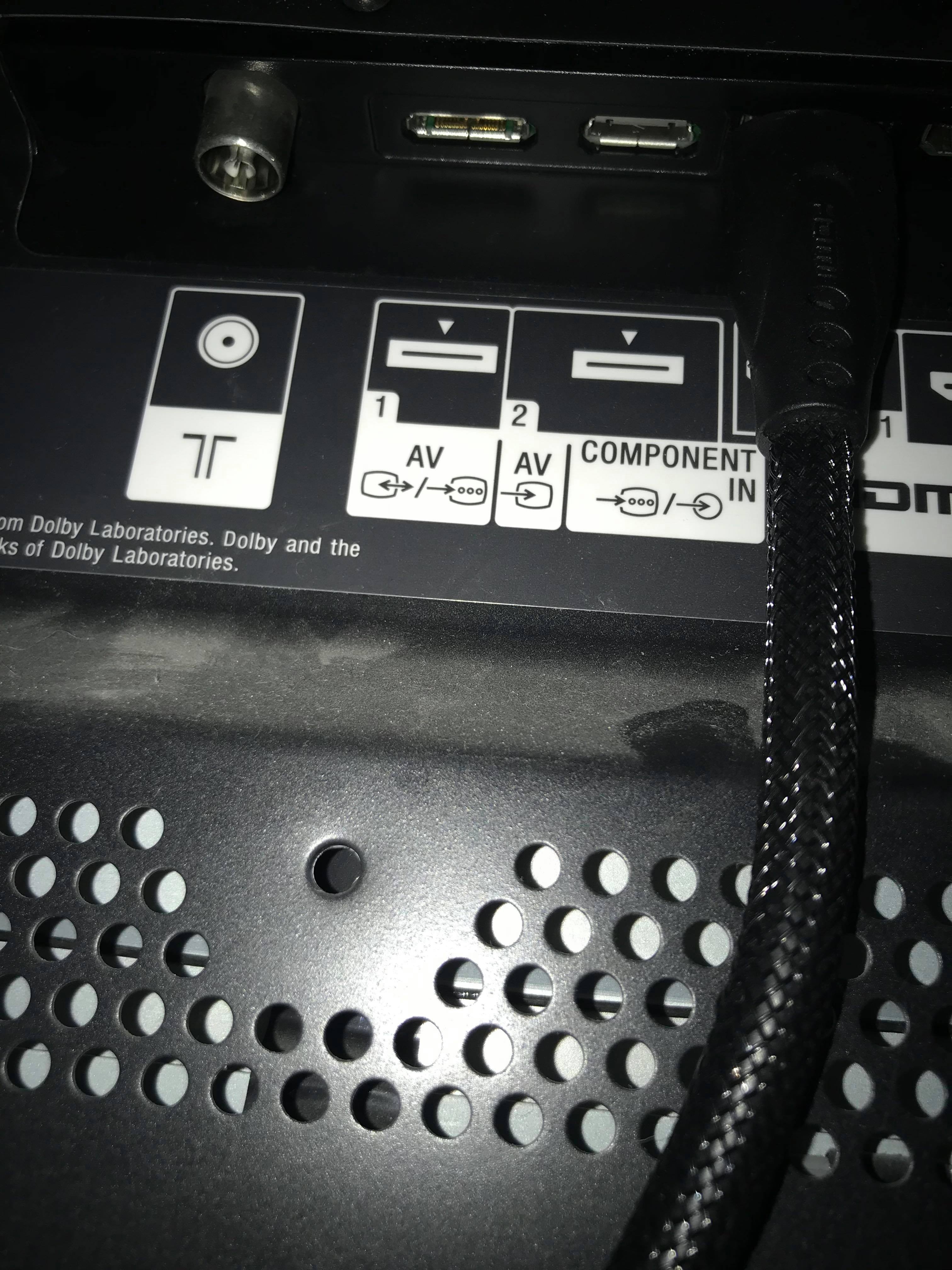

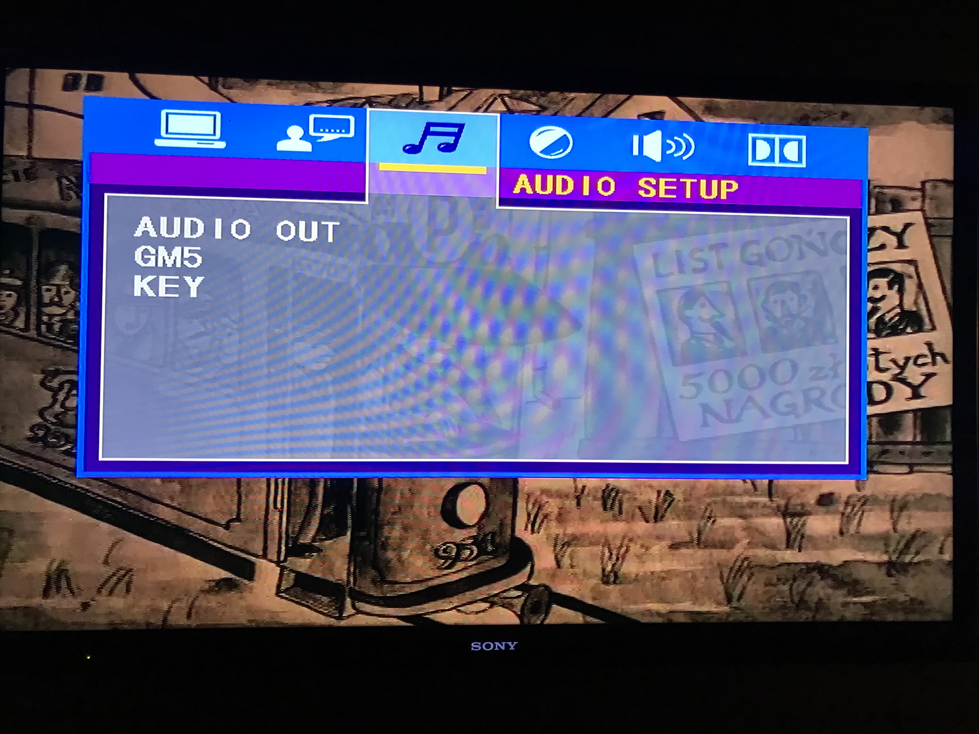

    Dobry wieczór,
    Chciałem się przywitać jako nowy user oraz spytać i prosić o pomoc.
    Podłączam odtwarzacz dvd marki Manta do telewizora marki Sony Bravia poprzez kabel HDMI.

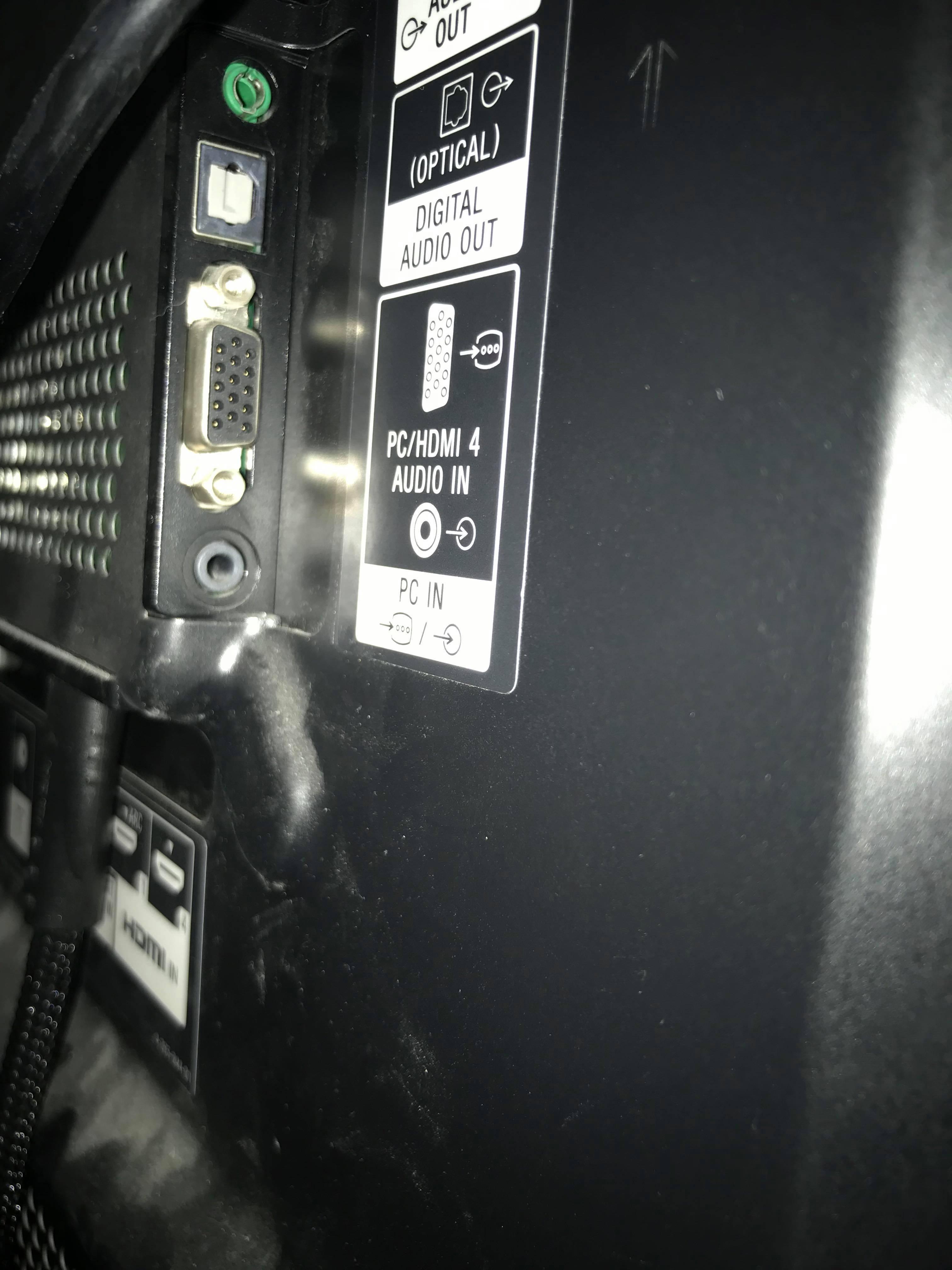

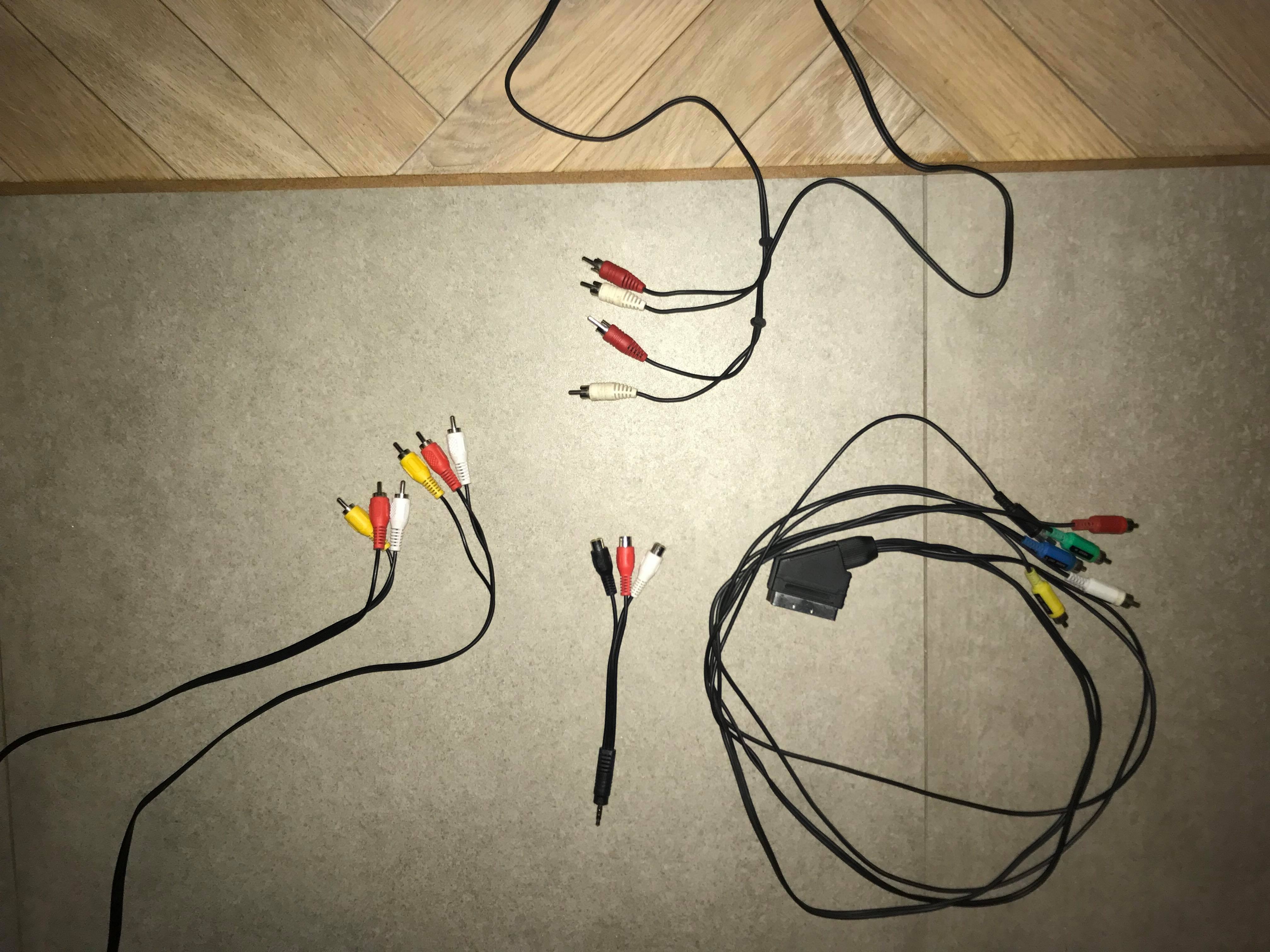

    Niestety brak dźwięku. W urządzeniach są wyjścia jak na zdjęciach oraz foto kabli jakie mam pod ręką. Pytanie za pomocą jakich kabli podłączyć urządzenia, aby był również dźwięk z dvd w tv głośnikach.
    Dziękuję za pomoc.

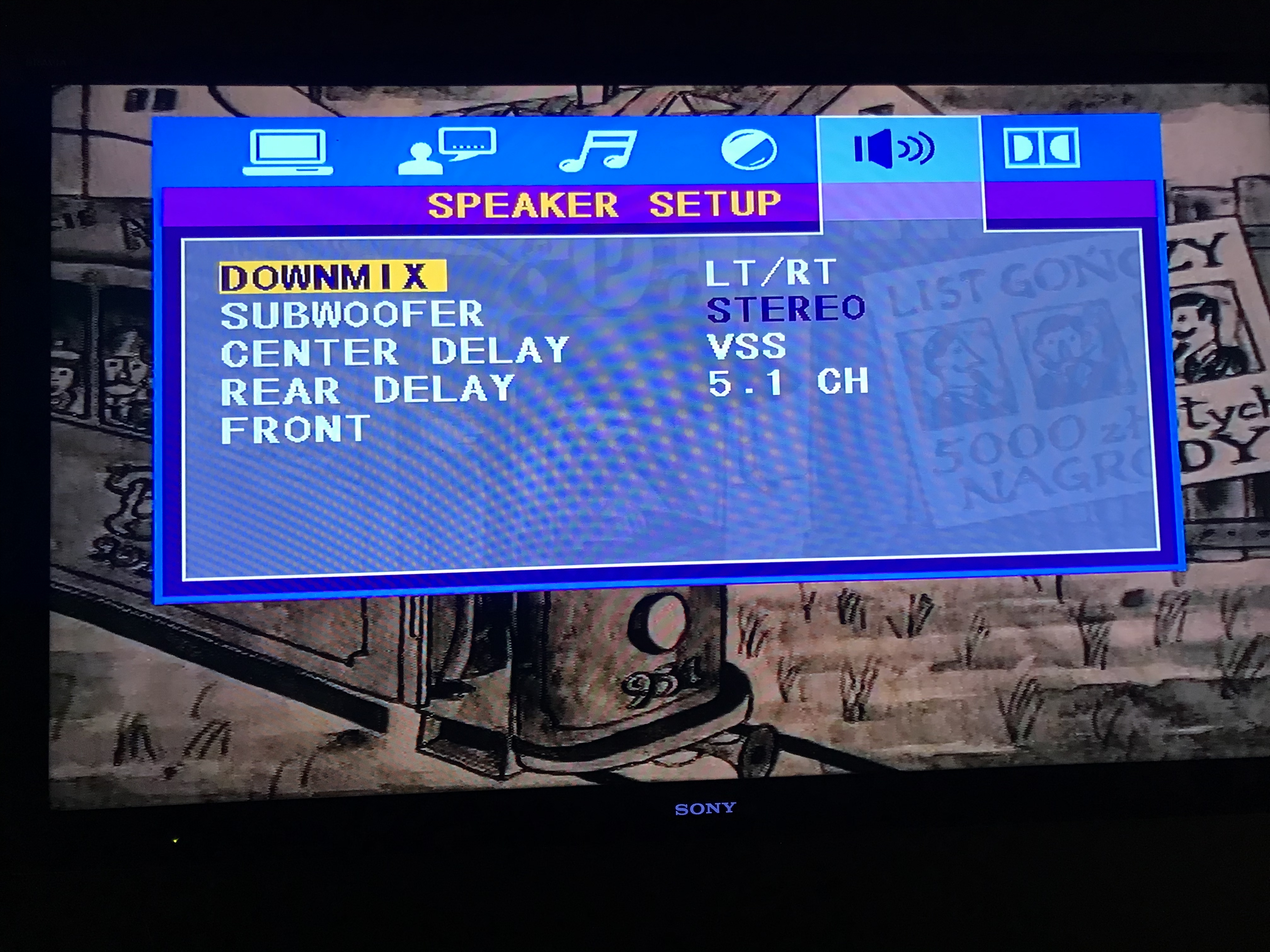

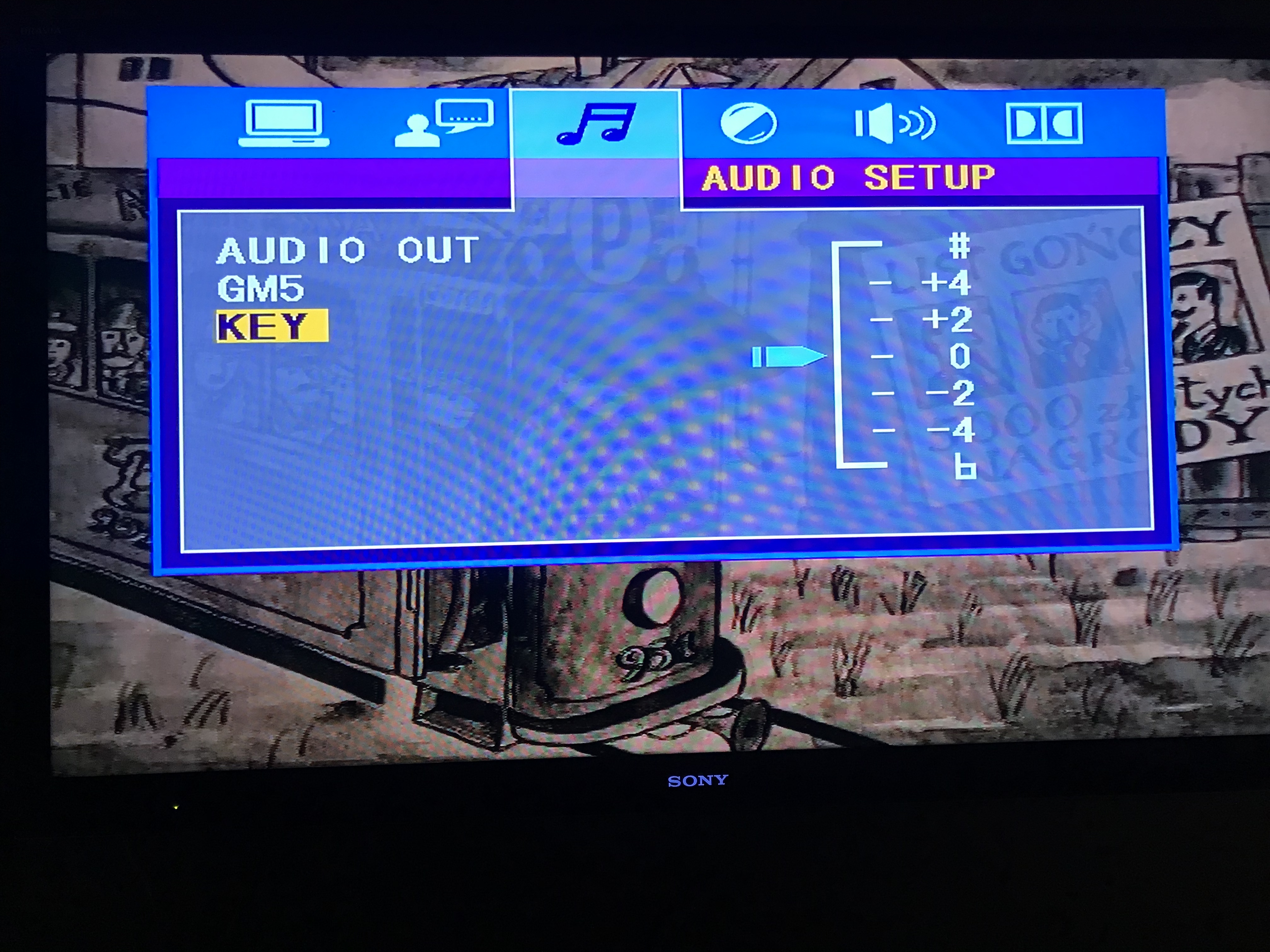

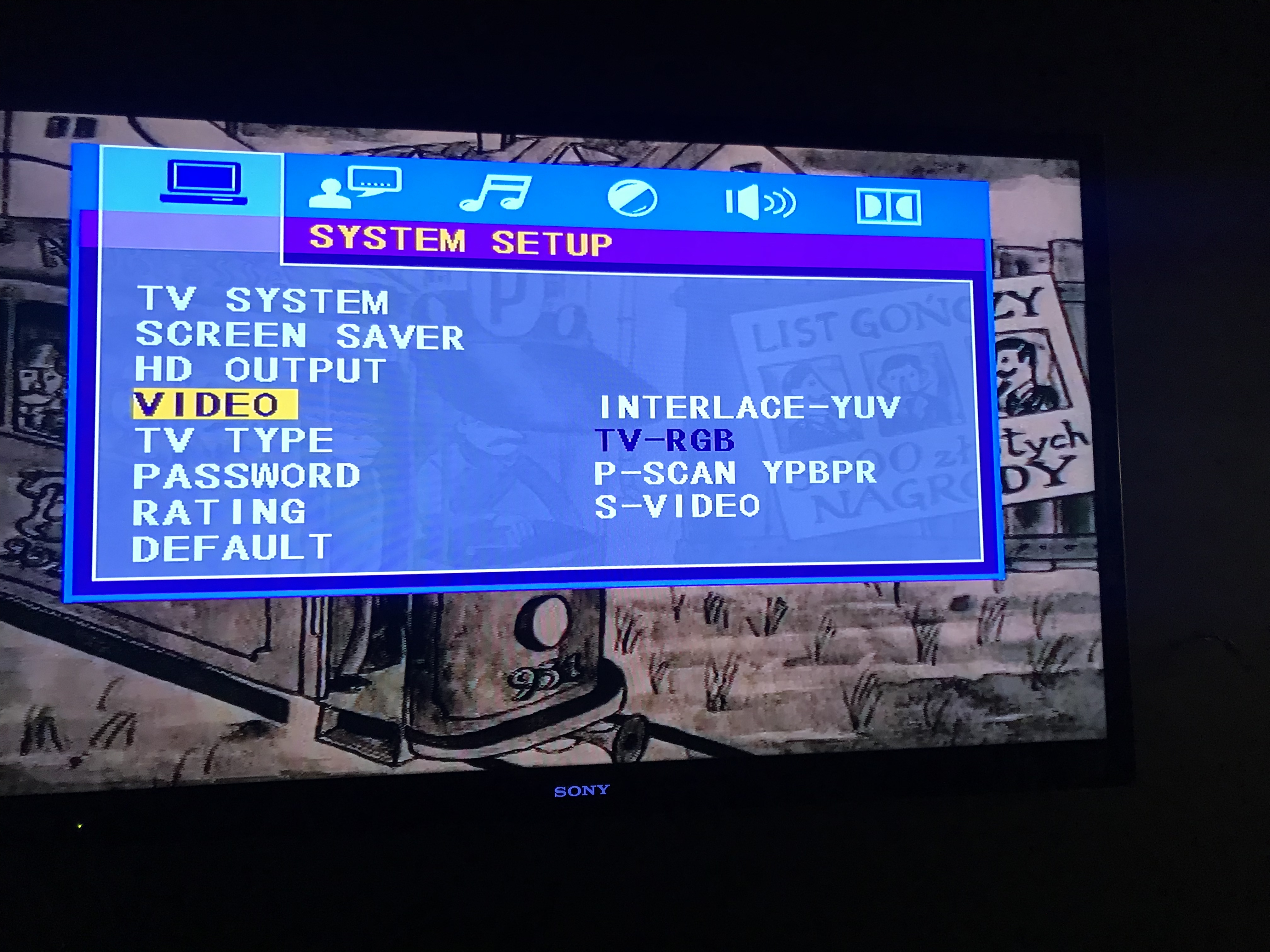

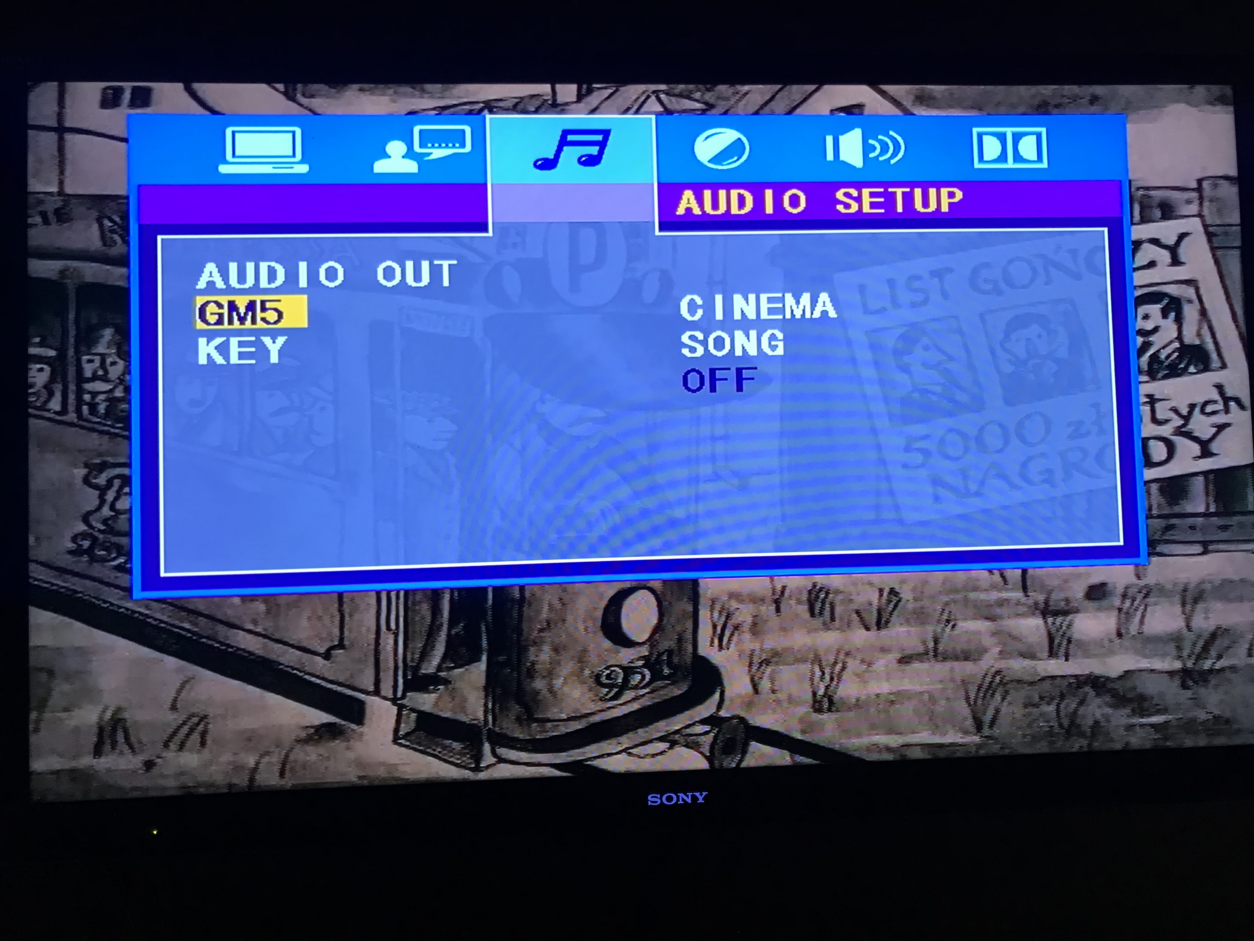

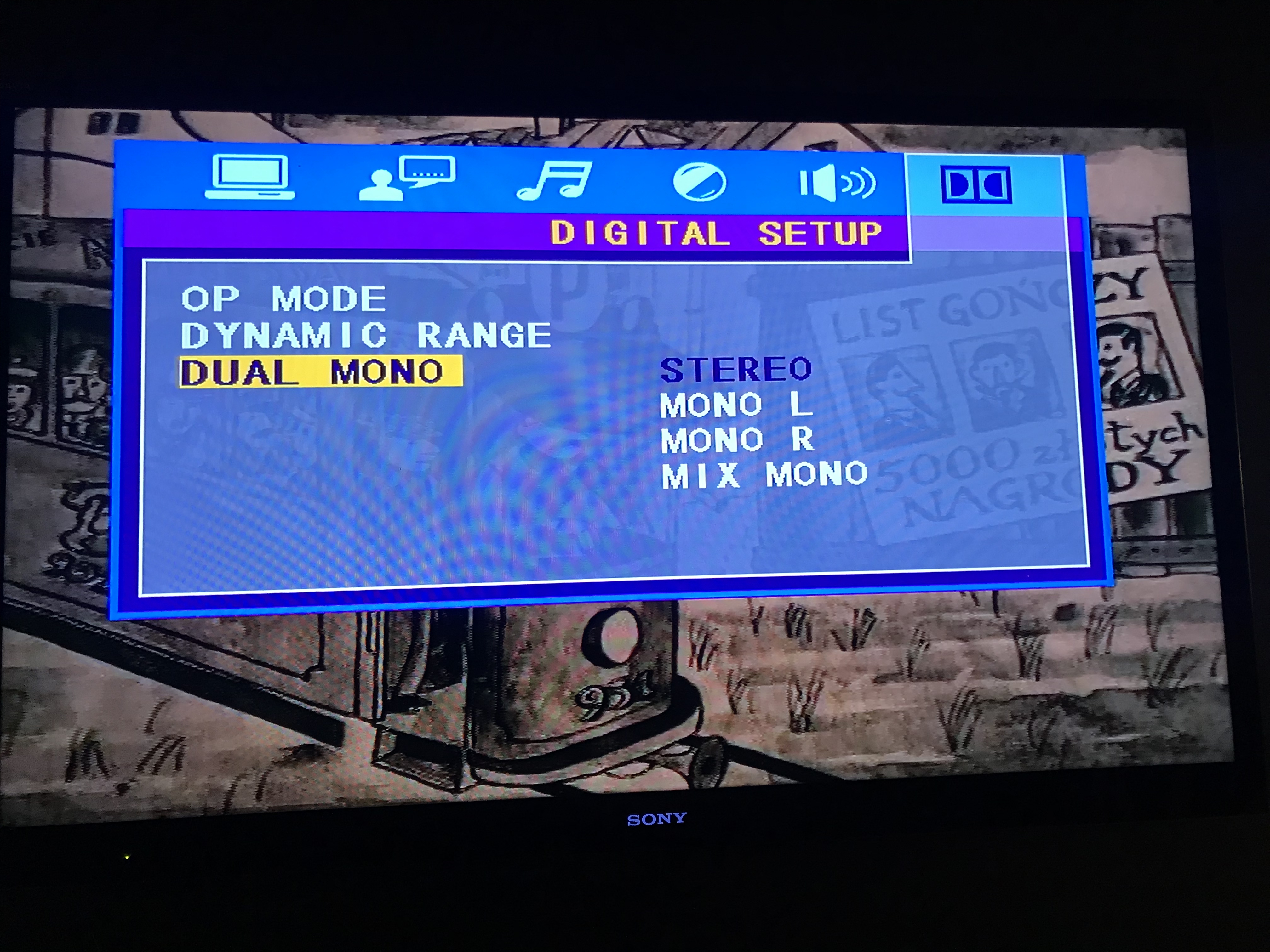

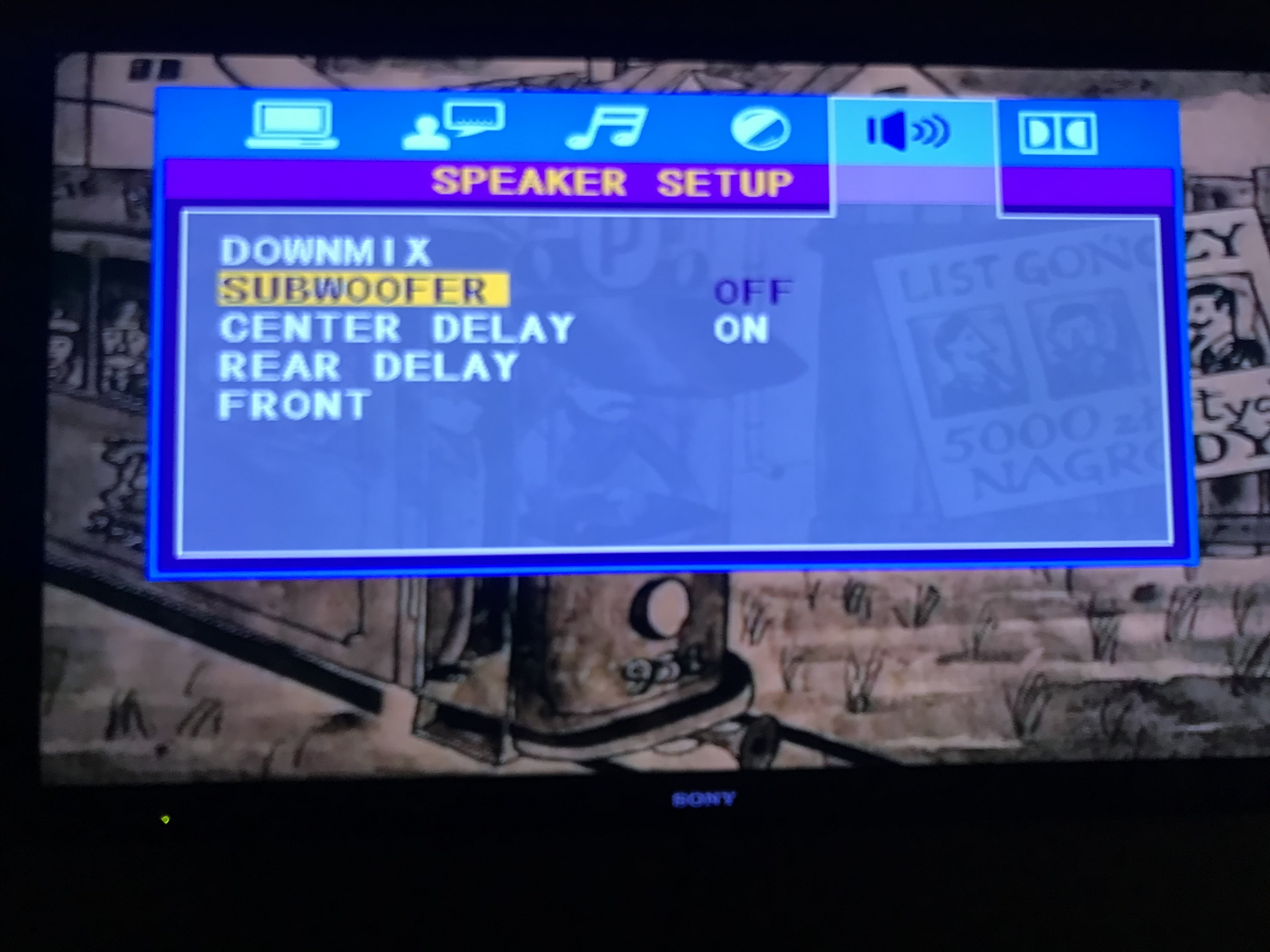

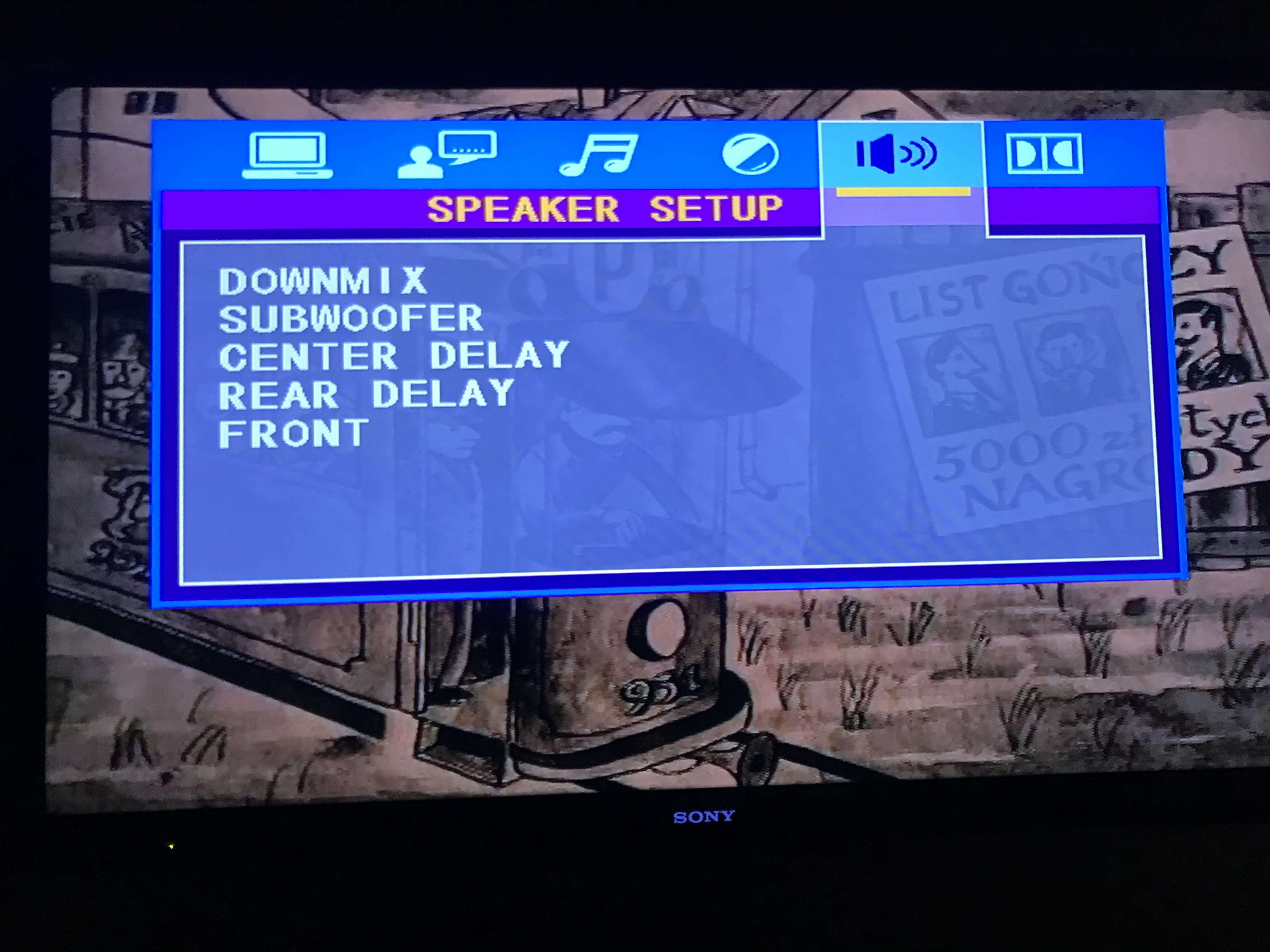

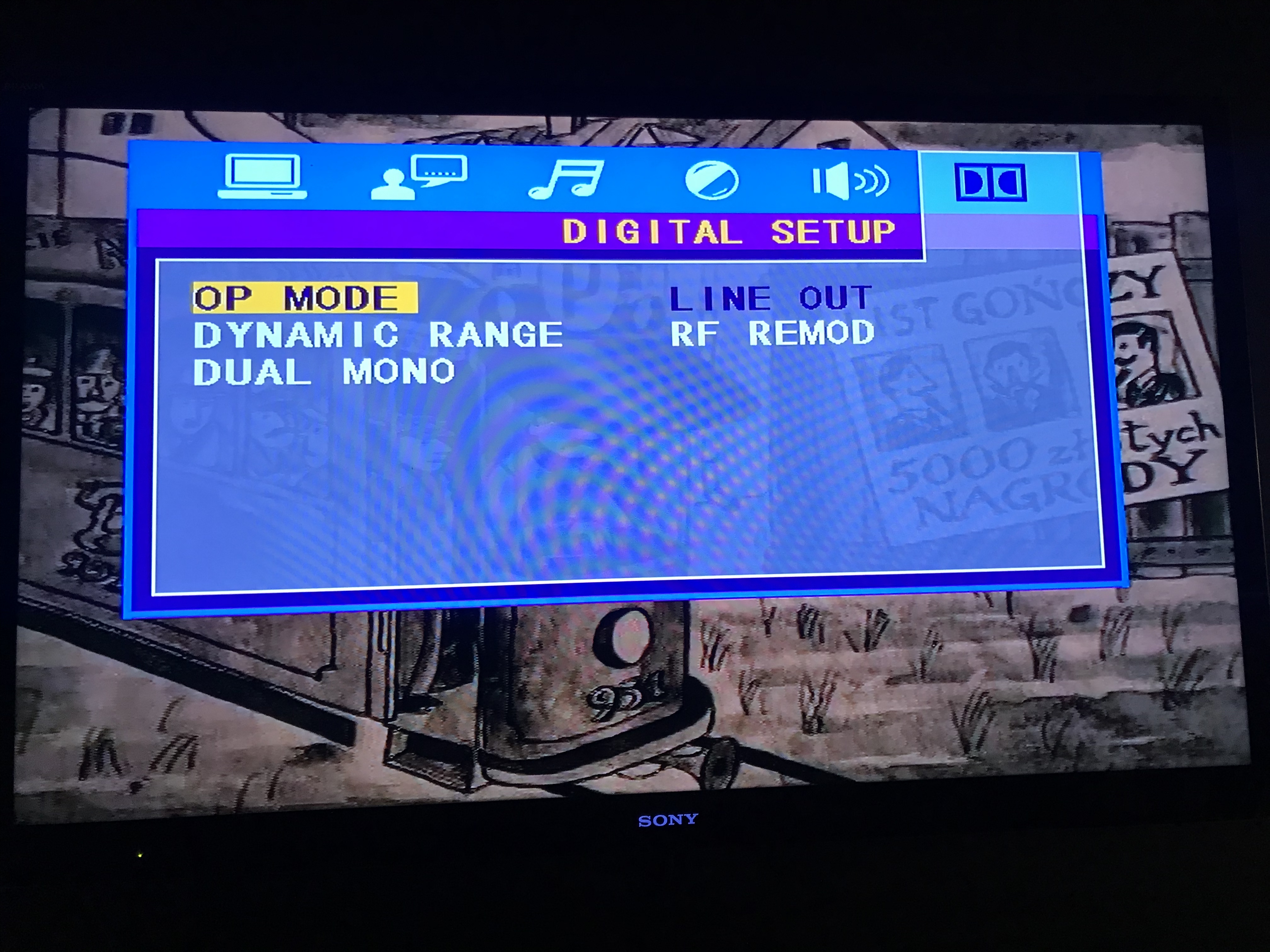

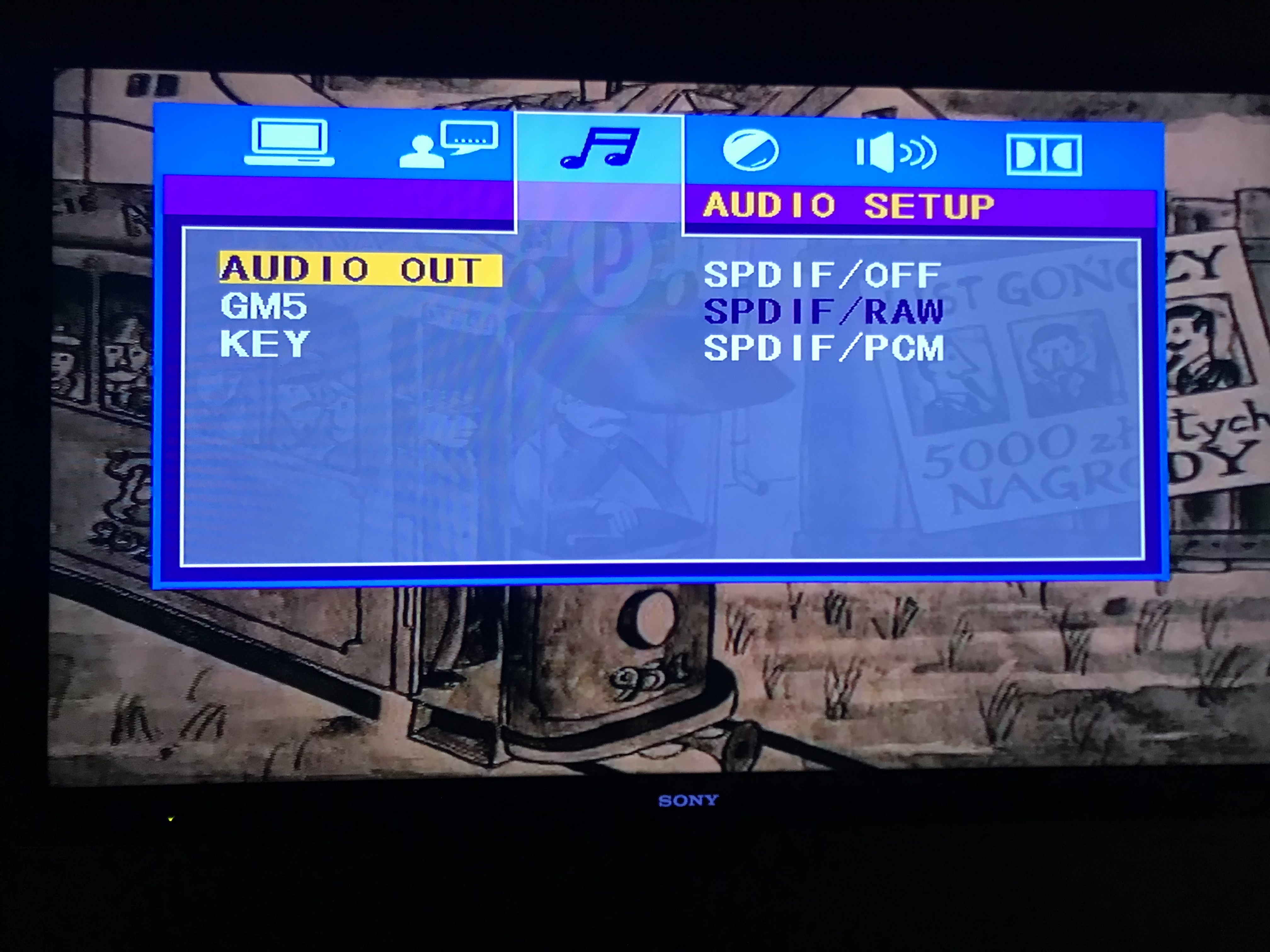

    Przejrzałem opcje w dvd i tak to wygląda.
    Sony Bravia i Manta dvd - Brak dźwięku z dvd w tv Sony Bravia i Manta dvd - Brak dźwięku z dvd w tv Sony Bravia i Manta dvd - Brak dźwięku z dvd w tv Sony Bravia i Manta dvd - Brak dźwięku z dvd w tv Sony Bravia i Manta dvd - Brak dźwięku z dvd w tv Sony Bravia i Manta dvd - Brak dźwięku z dvd w tv Sony Bravia i Manta dvd - Brak dźwięku z dvd w tv Sony Bravia i Manta dvd - Brak dźwięku z dvd w tv Sony Bravia i Manta dvd - Brak dźwięku z dvd w tv Sony Bravia i Manta dvd - Brak dźwięku z dvd w tv Sony Bravia i Manta dvd - Brak dźwięku z dvd w tv

    Proszę ustawić S/PDIF na OFF w odtwarzaczu.
    Jeżeli to nie pomoże, to proszę podać model tego odtwarzacza i telewizora.

    Wg instrukcji tego odtwarzacza, dżwięk na wyjściu HDMI pojawia się wtedy, kiedy ustawione jest S/PDIF-PCM.
    Trochę dziwne, ale proszę to sprawdzić.
    Jeżeli nadal nie będzie dźwięku w TV to wskazane jest sprawdzić ustawienia telewizora - BraviaSync i HDMI-ARC powinny były być wyłączone.

    Jest ustawione S/PDIF-PCM jednak dalej nie ma dźwięku.

    Ne wiem dlaczego, głos nie przechodzi poprzez połączenie HDMI. Może to kwestia ustawień. Niestety zdjęcia i bardzo pobieżna instrukcja tego DVD nie ułatwiają zadania.
    Można by podejść co nieco inaczej do tego tematu. Kolega twierdzi, że DVD działał z poprzednim TV poprzez połączenie Euro. Zakładam, że złącze Euro po stronie DVD i wtyczki CINCH po stronie telewizora.
    Czy dobrze założyłem? To bardzo istotne.

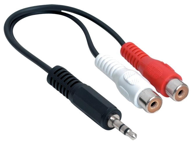

    Obecny telewizor umożliwia wprowadzenie cyfrowego sygnału video i analogowego sygnału audio jednocześnie. Jest możliwe po podłączeniu do gniazda HDMI4 (video) i wejścia mini-jack stereo umieszczonego pod gniazdem VGA - z boku TV.
    Do tego trzeba będzie użyć kabel Euro-CiNCH, który kolega pokazuje na zdjęciu i przejściówkę 2xCINCH gniazda -> mini-jack stereo wtyk. (zdjęcie poniżej). Do tej przejściówki kolega podłączy wtyczki białą i czerwoną od przewodu Euro.
    Po ustawieniu wejścia HDMI4 w TV, trzeba będzie sprawdzić opcje tego wejścia - powinno być coś na zasadzie wyboru - Digital/Analog. Kolega ustawi Analog w tym przypadku.

    Ok, podłączyłem jak kolega poradził przez EURO złączę i mini jack i udało się. Jest dzwięk. Bardzo dziękuję za pomoc.
