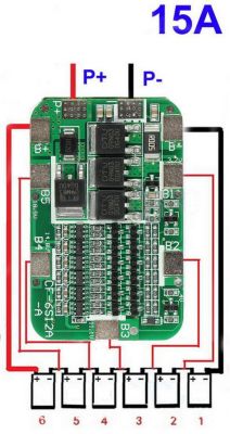

    Od jakiegoś czasu można kupić moduły jak w temacie o parametrach podawanych przez producenta i powielanych przez sprzedających:
    Opinie o BMS PCM 6S 15A 24V do pakietów Li-ion 18650 - doświadczenia
    Ładowarka LI-ION 15 A 6S 22,2 V 24V 25,2V BMS 18650
    Napięcie ładowania 25,5V
    6 ogniw lub 6 pakietów ogniw 18650 litowo-jonowych lub 26650 litowo-polimerowych
    Zabezpieczenie przed nadmiernym rozładowaniem ogniwa poniżej: 2,55 V ± 0.05 V
    Zabezpieczenie przed przeładowaniem - napięcie maksymalne na ogniwo 4,25 V -4,35 V ± 0,05 V
    Zabezpieczenie przed przeciążeniem prądowym 25A
    Zabezpieczenie przed zwarciem
    Maksymalny prąd pracy: 15 A
    Maksymalny prąd rozruchowy pracy (chwilowy): 30 A
    Maksymalny prąd ładownia: 15 A
    Zakres temperatury pracy: od -40 do + 50 st. C
    Wymiary: 50x30x2 mm (długość x szerokość x wysokość)
    Rezystancja < 20 mΩ
    Kupiłem takie 3 moduły do pakietu 6s-2p - 5Ah w celu zasilenia młotowiertarki ERBAUER 24V o mocy max300W. Teoretycznie wszystko jest OK ale moduły puszczały tylko 2,5A. Młot kręci do 2,5A a dalej STOP!!!. Wszystkie ogniwa Li-Ion jednakowe, markowe i sprawne (testowałem IMAX B8).
    Nie mogę znaleźć opinii na temat tego modułu i nie wiem czy trafiłem na wadliwą partię, o czymś nie wiem lub czy chinol kłamie.
    CZY KOMUŚ TO DZIAŁA NA PRĄDZIE ZNAMIONOWYM ???

    Witam - można by było zmniejszyć rezystancję R005 lub na chwilę zmostkować i wtedy
    sprawdzić .

    Nie próbowałem mostkować opornika ale problem rozwiązałem w inny sposób który pozwala do modułów o małym prądzie podłączyć mocne odbiorniki. W młotowiertarce założyłem mały przekaźnik 24V, 20A, wyprowadziłem trzeci styk oraz dla bezpieczeństwa dałem polimerowy bezpiecznik kasowalny 9A,30V (wyłącza przy 18A). Ładowanie przez dodatkowe gniazdo 5,5/2,1. Schemat jak niżej:
    Działa dobrze ale nie można trzymać akumulator w narzędziu przez dłuższy czas bo się rozładowuje przez cewkę przekaźnika aż BMS PCM wyłączy. Jeżeli bezpiecznik kasowalny jest za mały, bo trudno znaleźć na większy prąd, można dać dwa równolegle. Bezpiecznik jest na ~100 wyłączeń i jak ostygnie to się sam załącza.
    Wszystkie zabezpieczenia są, bo przeładowanie jest kontrolowane bezpośrednio przez PCB, a nadmierne rozładowanie jest również odcinane przez PCB za pośrednictwem przekaźnika. Zwarcie i przeciążenie załatwia bezpiecznik kasowalny. Nie wiem tylko czy PCB ma zabezpieczenie termiczne??. Można wstawić termik na P- który rozłączy ładowanie i przekaźnik gdy pakiet się zagotuje. Balancera prawie na pewno niema.
    Dodam jeszcze że moduł ma złączony B+ i P+ , a rozłączane jest P- i B-, oraz że niewłaściwa praca modułu w moim pakiecie nie zależy od jakości ogniw ( wszystkie identyczne z jednej partii) bo jak pisałem wyżej ten konkretny moduł puszcza dużo bo 2,5A a inny z innej dostawy nie chce nawet puścić 20mA do przesterowania przekaźnika!!!! SZMELC.
