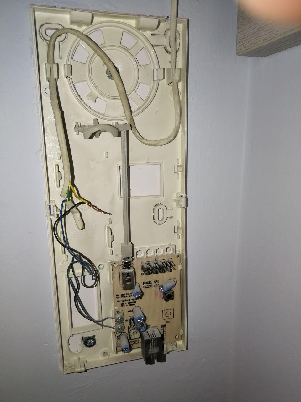

    mam w mieszkaniu domofon PROEL SPJ PC255, który przestał działać nie do końca wiem kiedy i szukam przyczyny.
    Doprowadzałem nową instalację 3 fazową do mieszkania. Ze względu na fakt, że sąsiadka ma zabudowane liczniki w przedsionku mieszkania, spółdzielnia wydała zgodę na wykonanie takiej instalacji pod warunkiem zmiany lokalizacji licznika. Panowie elektrycy powiesili skrzynkę koło moich drzwi na korytarzu. Jak zauważyłem, że domofon nie działa doszedłem do wniosku, że mocowanie skrzynki licznika mogło uszkodzić przewód domofonu wiszącego po drugiej stronie ściany w mieszkaniu. Panowie elektrycy pod moją nieobecność, w obecności majstra od budowlanki w mieszkaniu podobno sprawdzili przewody domofonu i stwierdzili, że jest napięcie, więc to na pewno domofon jest uszkodzony. Domofonu jednak nikt nie ruszał, mógł się najwyżej okurzyć, więc trochę dziwny zbieg okoliczności.
    Największy problem polega na tym, że elektrycy kasę już dostali, więc motywacji do zjawienia się nie mają, a godziny w których mogą się zjawić pokrywają się z moimi godzinami pracy. Czy jest sens kupować za ich sugestią nowy domofon i go sprawdzać, czy ściągać ich ponownie? Jest w ogóle możliwość, że sprawdzili oba kable? W obu powinno być napięcie?

    Zdemontuj słuchawkę i na chwilę podłącz u sąsiadki lub sąsiada. Zadzwoń pod swój numer. Jak będzie działał to wina przewodów. Jak nie to padła słuchawka, czasem tak bywa. Możesz też pożyczyć na chwilę słuchawkę od sąsiadki i będziesz mógł sprawdzić linie.

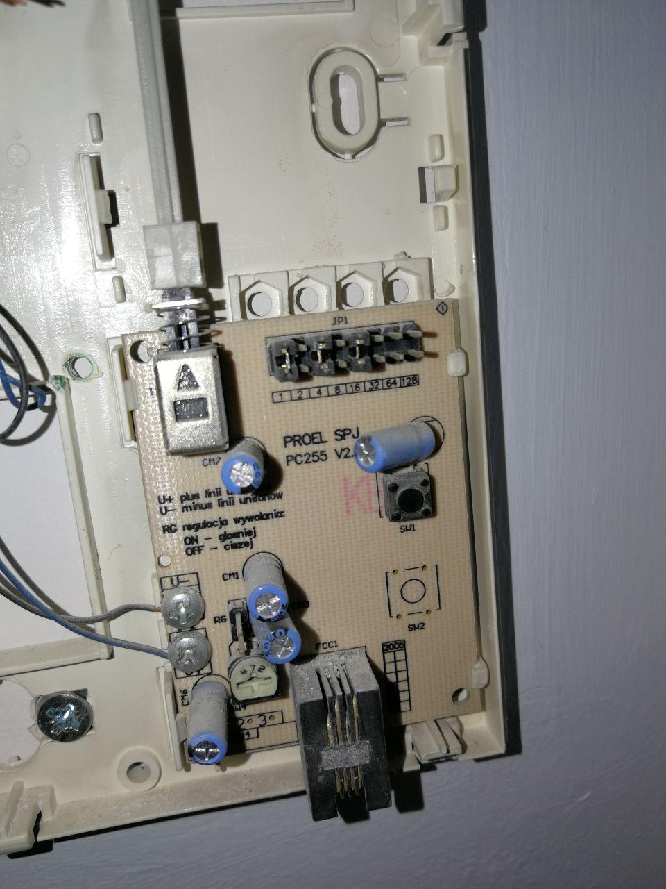

    I to też jest prawdopodobna przyczyna usterki którą trzeba brać pod uwagę. W tym układzie zacząłbym od czyszczenia isostatu. Sprawdziłbym też zworki adresujące aparat.

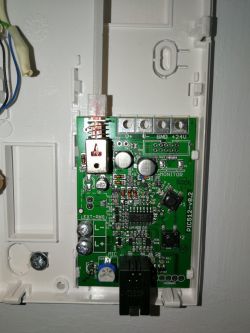

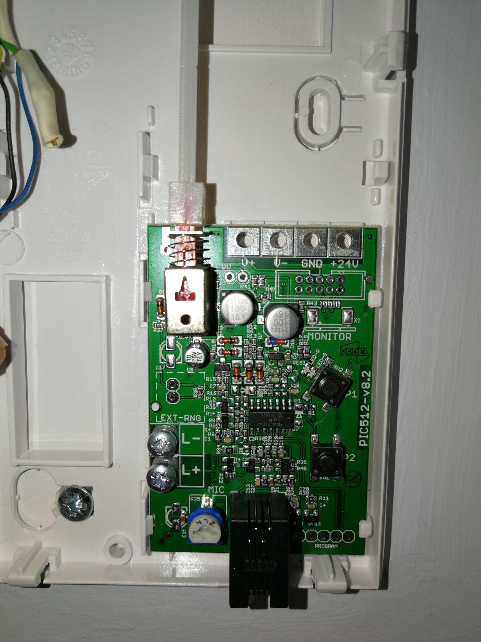

    Finalnie kupiłem Unifon Proel PC-512 do zastąpienia starego PC-255. Prośba o pomoc w jego wymianie. W załączeniu przesyłam zdjęcia starego, podłączonego domofonu i nowego domofonu. Nie działający domofon PROEL SPJ PC255 po instalacji 3 fazowej - co robić? Nie działający domofon PROEL SPJ PC255 po instalacji 3 fazowej - co robić? Nie działający domofon PROEL SPJ PC255 po instalacji 3 fazowej - co robić?
    Instalacja ma 2 kable. Nie wiem, czy podłączyć je w miejsca tak samo oznaczone , czyli U- i U+, czy w miejsca tak samo zlokalizowane na płytce - w nowym domofonie są to miejsca L- i L+?
    Ponadto, czy muszę coś programować dodatkowo? Czy wystarczy wymiana i podłączenie urządzenia?
    Jestem laikiem w tych sprawach, ale już kiedyś mi pomogliście. Wtedy pomogliście mi wymienić unifon do wewnętrznego domofonu na korytarzu na 3 mieszkania. Tam była instalacja 5 żyłowa, więc chyba bardziej skomplikowana, ale w domofonie każde mieszkanie ma swój oddzielny przycisk dzwonka. Teraz instalacja jest 2 żyłowa, ale mieszkania są wywoływane chyba w bardziej skomplikowany sposób i nie wiem co z tym programowaniem.

    W starym zworkami ustawiony byl adres najczesciej odpowiadajacy numerowi mieszkania. W Nowym trzeba ten adres tez ustawic tylko ze programowo. Instrukcje znajdzie kolega na YT po wpisaniu pc512 progrowanie.
    Ja tam bym przeloz tak jak bylo.

    Dzięki. Już w międzyczasie podłączyłem tak jak było i znalazłem tę instrukcję na youtube. Niestety ale unifon nie daje żadnych zwrotnych informacji przy próbie programowania (ani dioda ani dźwięk). Wydaje mi się, że to może oznaczać uszkodzenie kabla, chociaż faktycznie jakieś napięcie w obu wg takiego podstawowego detektora prądu jest. Są inne pomysły?

    Miernik za 15 zł wszystko pokaże. Na linii powinno być coś pomiędzy 6 a 9 V DC.

    Sąsiadka obok ma zabudowaną cześć korytarza. Zabudowała jednocześnie jedną z lamp na korytarzu i miała tam podłączone jakieś dziwne kombinacje czerpiące prąd z korytarza. Gdy dowiedziała się, że będziemy ingerować w instalację na korytarzu i licznik prądu w jej zabudowie, żeby doprowadzić 3 fazy, przestraszyła się chyba co do legalności swoich kombinacji i je rozłączyła. Rozłączyła również nasz domofon, bo kabel przed pionem jest położony na jej szafkach w zabudowie i nie wiedziała co to jest. Do tego powstało zwarcie i faktycznie spółdzielnia odłączyła nasz domofon. Ciężkie jest życie z głupimi ludźmi po sąsiedzku...
    Jeszcze jedna kwestia przed zakończeniem tematu. Kupiłem na allegro Eltel PC512. Serwisant domofonu ze spółdzielni stwierdził, że kupiłem domofon z wadą producenta (podobno się do niej przyznał) i zaleca od razu wymianę. Mianowicie isostaty w tym modelu pierwotnie były wadliwe i można je poznać po kolorze czerwonym. Potem wymienili na inne, czarne, i te są już ok. Zna ktoś taki temat?
