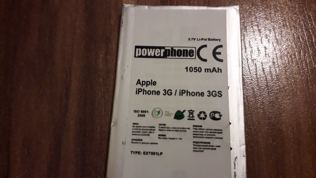

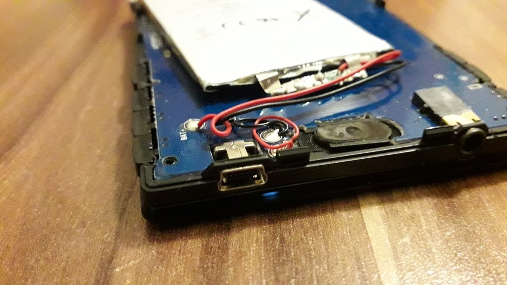

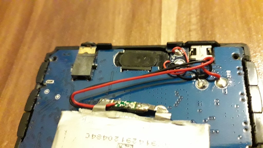

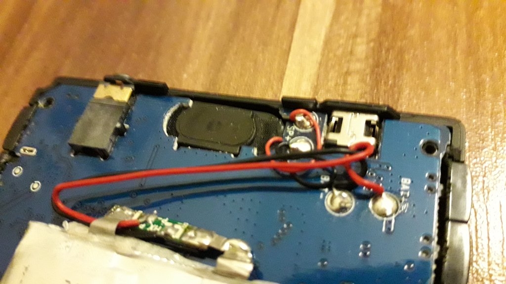

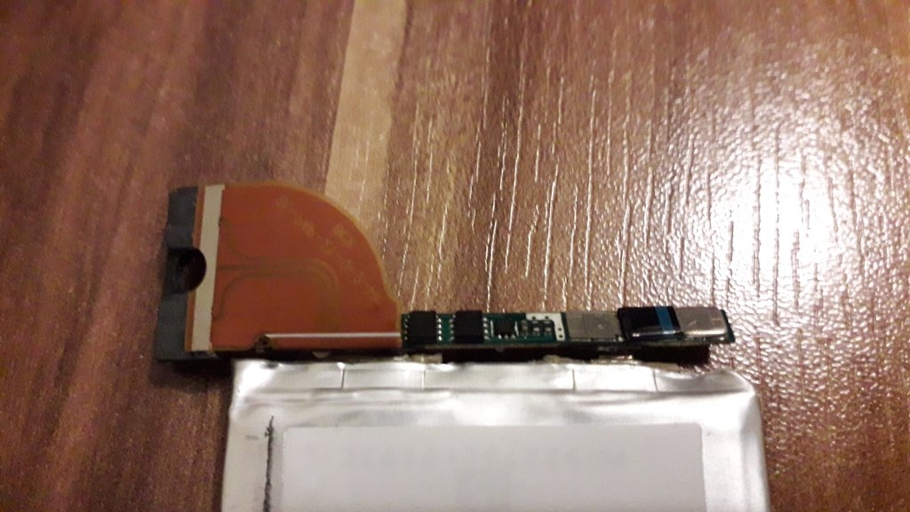

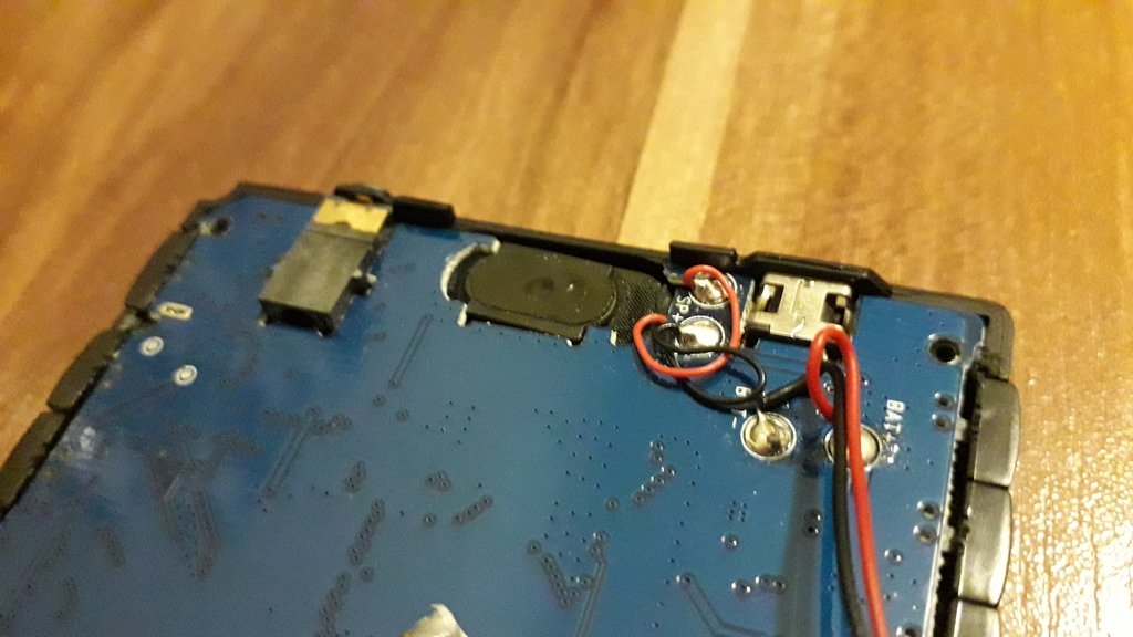

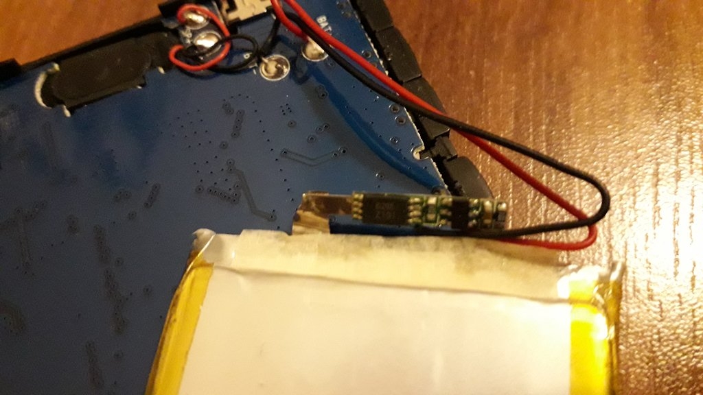

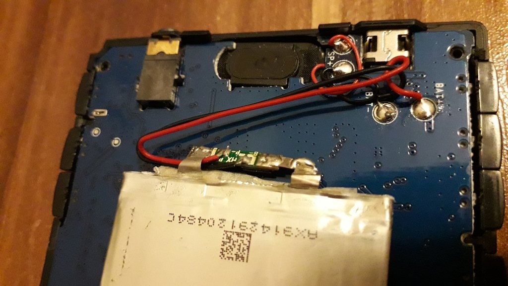

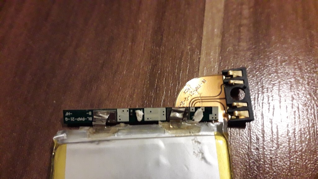

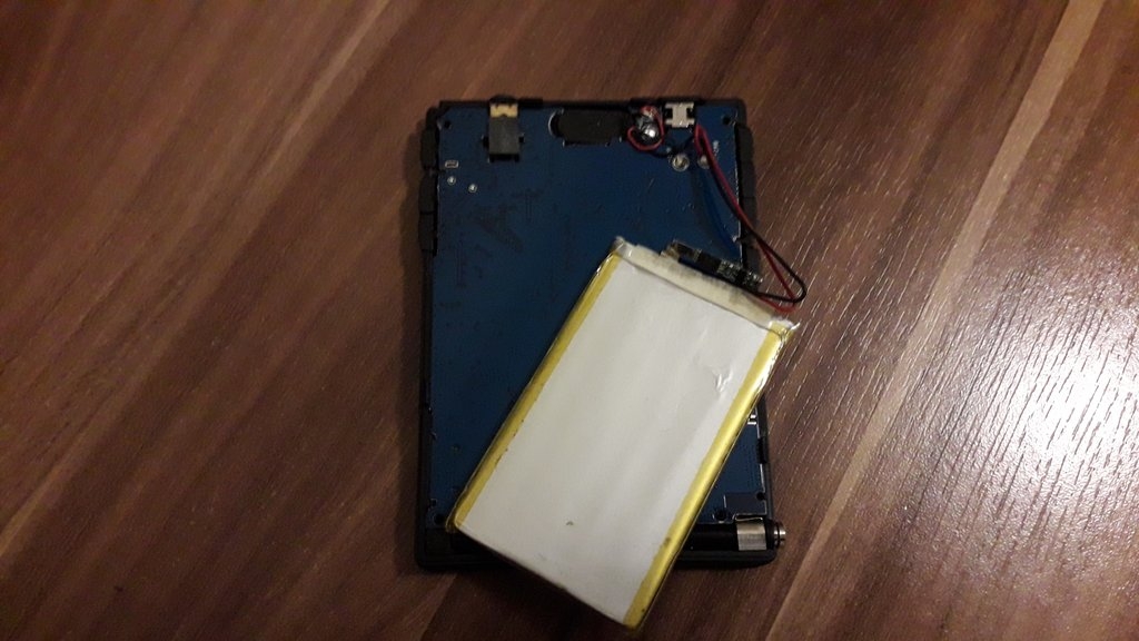

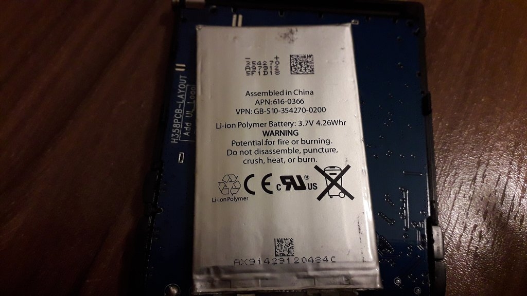

    Witajcie.
    Mam mały problem z tym urządzonkiem. Jest to takie MiniTV, zakupione na OLX. Niestety coś jest chyba nie tak z baterią, jest pofałdowana, jakby niestabilna - urządzenie w ogóle nie działa, nei chce się uruchomić. Udało mi się je uruchomić, ale tylko ekran startowy i to tylko przy włączonym kablu do gniazdka (przy samym USB nie działa). Uznałem że bateria jest do wymiany. Zakupiłem więc baterię o tym samym oznaczeniu co oryginał z urządzenia (trzy ostatnie zdjęcia, nazwa: "PowerPhone"). Jak się okazuje, ta nowo zakupiona bateria jest używana do telefonów iPhone (w jakiejś tam wersji), ale nie powinno to chyba przeszkadzać ? Doradźcie proszę.
    Jako że z elektroniki jestem totalnym laikiem, właściwie to nawet podstawy są dla mnie zagadką (przynajmniej na obecną chwilę) zwracam się z prośbą o wskazówki w przelutowaniu bateryjki.
    Istnieje prawdopodobieństwo, że jest jeszcze problem z włącznikiem, ale to dopiero będzie wiadomo po przelutowaniu baterii.
    Ogólnie też chciałbym w ogóle wiedzieć, czy ta nowo zakupiona bateria jest odpowiednia, i czy da się ją przylutować do urządzenia.

    jotemsivle napisał:
    Chce ją przelutować, ale nie wiem w jaki sposób.
    W sensie? Użuycie lutownicy czy podłączenie przeewodów? Co do tego pierwszego - wystarczy jakakolwiek lutownica o mocy w okolicach 10-40W z cienkim grotem i centymetr cyny z topnikiem. (zakładam,że umiesz się nią posługiwać - jeżeli nie poproś lepiej kogoś z taką umiejętnością).
    Co do drugiej wątpliwości z mojego pierwszego zdania - dwa kolory masz w oryginale dwa w nowej baterii. Musisz więc podlutować czarny zamiast czarnego i czerwony zamiast czerwonego.
    Filozofii w tym żadnej.
    jotemsivle napisał:
    Jak zmierzyć to co kolega wyżej napisał ?
    Każdy miernik uniwersalny ustawiony na pomiar napięcia stałego i (jak w wypadku wymiany akumulatora) - czerwona sonda do czerwonego przewodu a czarna do czarnego. Wynik winien zawierać się w okolicy podanej wartości na baterii.
    Wyłącznik sprawdza się na mierniku ustawionym na pomiar ciągłości (piszczyk) - po podłączeniu dowolnej kombinacji sond pomiarowych do styków włącznika przy jego włączeniu miernik powinien piszczeć. (możesz sprawdzić czy i jak piszczy zwierając bezpośrednio sondy miernika ze sobą).
