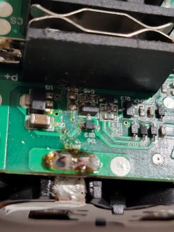

    Mam podobny problem, ale z wersją 8 Ah: Smart Paps 208 A1. No i tak:
    * spalony rezystor R44 (20R) --> wymieniony na nowy,
    * spalony stabilizator U3 (HT7133-1) --> tymczasowo użyta pierwsza lepsza przetwornica step-down z ustawionym napięciem 3.3 V (tylko do prób),
    * wylutowany moduł Bluetooth (BT7L) --> miał zwarcie,
    no i efekt jest taki, że po wciśnięciu mikroswitcha, zapalają się wszystkie diody, ale nie gasną (prąd płynący z pakietu baterii, to ~1.7 mA, ale diody powinny raczej zgasnąć). Nie próbowałem jeszcze co będzie z ładowarką, ani z żadnym narzędziem, ale muszę sprawdzić.

    Edit: u mnie dookoła R44 widać jak topiło płytę, nie jestem wprawnym elektronikiem ale wychodzi na to że coś robi zwarcie.

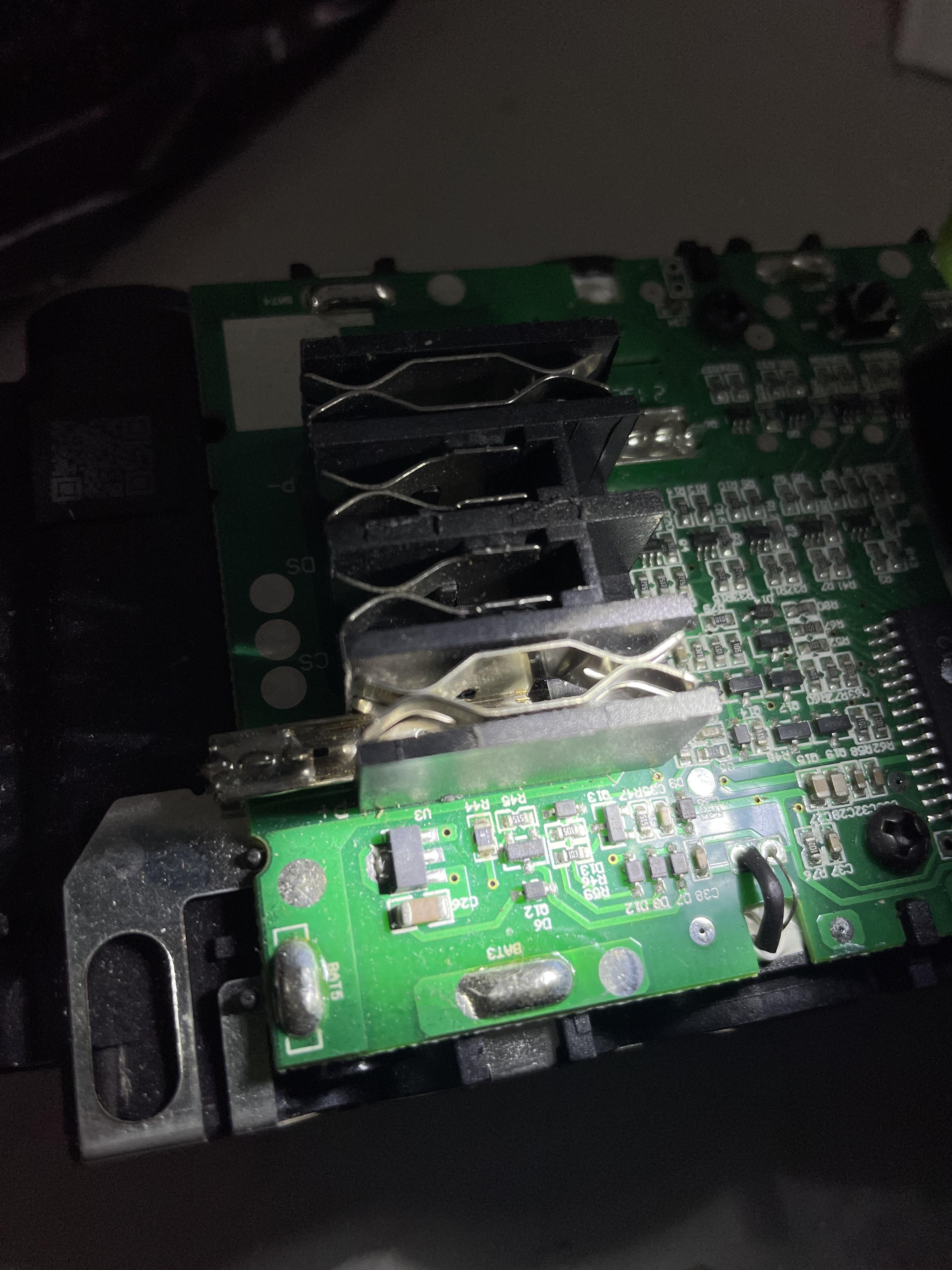

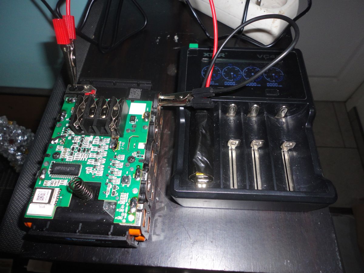

    Witajcie postanowiłem ruszyć temat;
    Trafiła do mnie bateria czy akumulator jak kto zwał 8Ah z bluetooth, martwa, zero reakcji na przycisk.
    Po analizie okazała się typowa usterka spalony R44; wysadzony stabilizator i zwarty moduł bluetooth.
    Usunąłem moduł bluetooth, wstawiłem nowy stabilizator dokładnie HT7533-1 SOT89 bo jedynie taki był osiągalny co ma na wejściu napięcie do 24V i to same rozłożenie pingów, tu trzeba zachować szczególną ostrożność w doborze elementu bo stabilizatory mają przestawione wyprowadzenia i większość nie pozwala mieć na wejściu tak wysokie napięcie.
    Dalej bateria wstała, tzn reaguje na przycisk po jego przyciśnięciu mam zapaloną jedną diodę na czerwono, po chwili zapalone 3 diody czyli: czerwona, pomarańczowa, zielona i etap ponownie się powtarza i cisza.
    Aku po złożeniu nie reaguję na ładowanie; ładowarka nie wykrywa pakietu.
    Po montażu w sprzęcie tym wypadku w fleksie/szlifierce jak kto zwie, sprzęt startuję, w przybliżeniu 10sekunt się automatycznie rozłącza.
    ale...

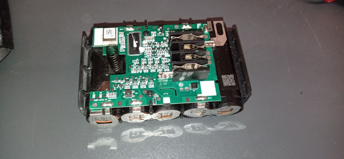

    Trafiła do mnie kolejna bateria 4 Ah z bluetooth też martwa, zero reakcji na przycisk dosłownie 2 dni później.
    Tu sytuacja jest inna.
    Uszkodzeniu uległo jedno ogniwo, a dokładnie 21700 o pojemności 4000mAh i wydajności 35A; zamówiłem nowe.
    Pozostałe ogniwa miały napięcie 3,5v; więc je za pomocą ładowarki osobno podniosłem do 4,2v tym sprzętem.
    Układ z akumulatorem i ładowarką z podłączonymi kablami testowymi
    Gdy przyszło nowe ogniwo, zamontowałem zespawałem profesjonalną zgrzewarka i podładowałem do 4,2v bo nominalnie miało 3,4v.
    Złożyłem pakiet i sukces po naciśnięciu przycisku zapalają się wszystkie 3 diody sygnalizując pełne naładowanie , dodam całe aku miało prawie 20,8v.
    Zaznaczam przy rozmontowanym zestawie wyjąłem sprawny moduł bluetooth tylko są z nim same problemy bo łatwo zblokować akumulator i przełożyłem go do pakietu 8Ah w celu analizy problemu.

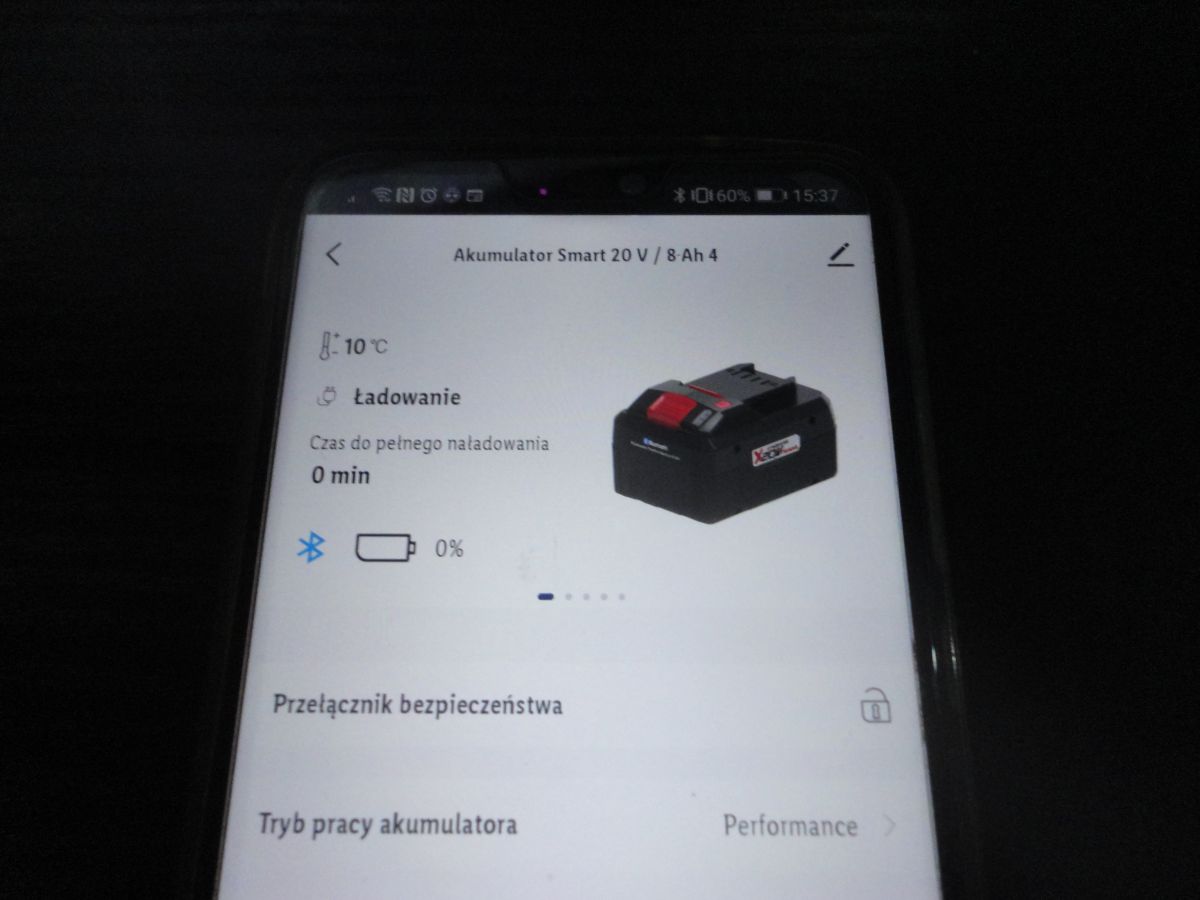

    Ale co dalej z 8Ah pakietem gdzie przy naciśnięciu przycisku wskazuję błąd świecąc czerwoną diodą.
    Postanowiłem zainstalować sobie aplikację "Lidl home" i sprawdzić sytuację, w efekcie uzyskałem taką odpowiedz:
    Ekran telefonu z aplikacją pokazującą status akumulatora 8Ah.
    Aku ma 0% i nie ładuję; stan gotowy; ale po włożeniu do ładowarki stan zmienia się na ładowanie czyli reaguję jak widać na foto, procenty nie przybierają, można zmieniać inne wartości, ustawić pin, ale to i tak nie pozwala korzystać z pakietu.

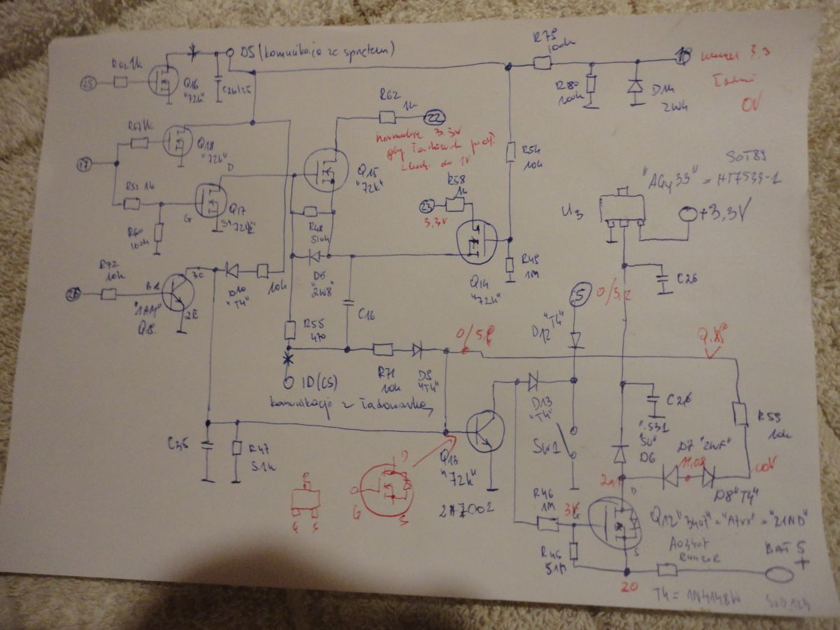

    W skrócie i dokładnie to otrzymałem brakujące tranzystory:
    Q12 a jest nim AO3407, dostępny najszybciej jako "A7xx"; gdzie xx to data produkcji; ale w drugiej aku miałem jeszcze inny tranzystor znaczony jako "21ND"
    oraz
    Q13 a jest nim 2N7002, w obu aku miałem znaczone 72k
    zrzuciłem elektronikę aby nie doszło do zwarcia i oba tranzystory podmieniłem, przemierzyłem w ich obrębie wszystkie rezystory i diody, nie wkładałem elektroniki do pakietu lecz wykonałem za pomocą innych ogniw tak zwanego pajączka i w efekcie końcowym wyszedł taki rezultat że jest bez zmian; nadal słychać charakterystyczne próbkowanie stabilizatora; analizując rozrysowany przeze mnie schemat oczywiście w miarę możliwości patrz poniżej stwierdziłem, że problem nie tkwi w tym miejscu;
    Diagram elektroniczny z różnymi oznaczeniami elementów.

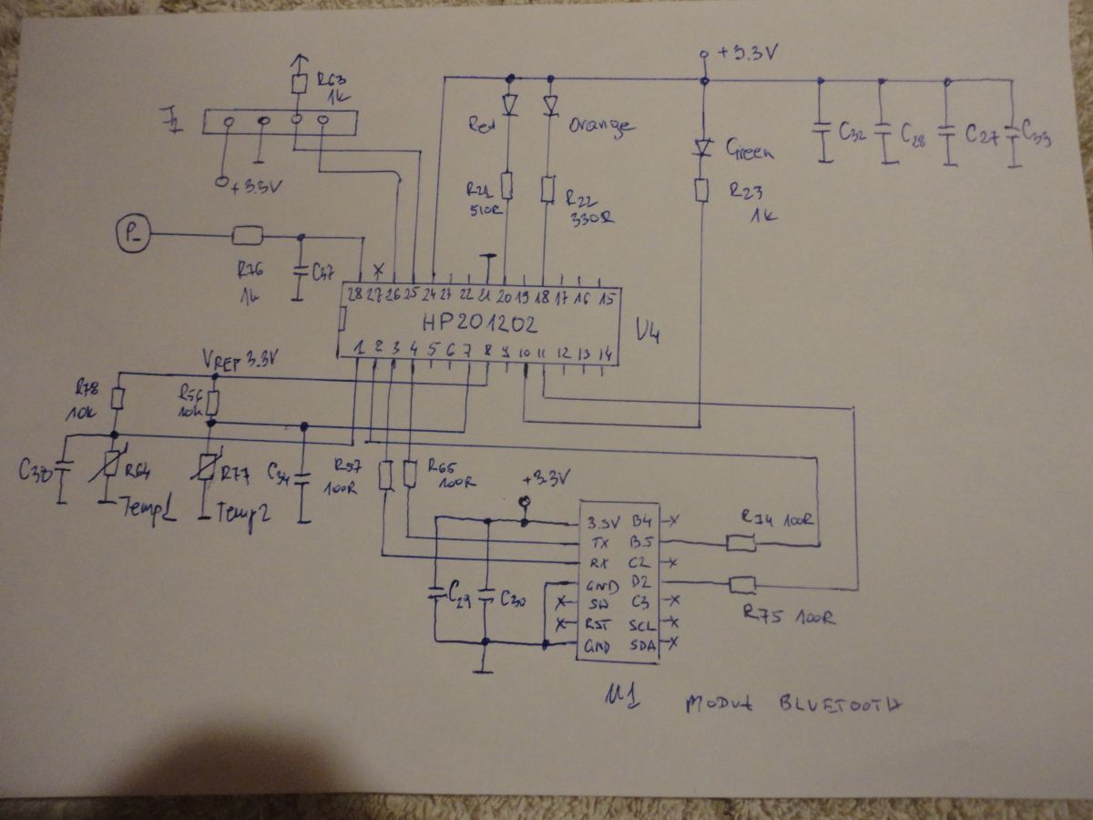

    ale aby Wam dokładnie powiedzieć jak ja to widzę to musimy zacząć od tego ogólnego schematu:
    Odręczny schemat elektryczny z procesorem HP20120Z i podłączeniami diod LED oraz modułu Bluetooth.
    Sercem jest procesor U4 który posiada 28 pinów i każdy z nich ma przypisane zadanie:
    1 pomiar temperatury pierwszego czujnika
    2 komunikacja z modułem BT jako B5
    3 komunikacja z modułem BT jako Rx
    4 komunikacja z modułem BT jako Tx
    5 to jest ciekawy pin zarządza on przyciskiem w aku SW1 oraz stwierdzam z analizy pierwszego schematu po połączeniu z narzędziem linia DS sprzęt załącza z nią komunikuję
    6 pierwsza linia komunikacji zwrotnej do procesora o stanie ogniw; i właśnie tu jest problem
    7 pomiar temperatury z drugiego czujnika
    8 napięcie referencyjne 3,3v dla czujników temperatury
    9 procesor wysyła informację o sprawdzenie ogniwa BAT3
    10 dioda led zielona
    11 komunikacja z modułem BT jako D2
    12 procesor wysyła informację o sprawdzenie ogniwa BAT2
    13 druga linia komunikacji zwrotnej do procesora o stanie ogniw; i właśnie tu jest problem
    14 procesor wysyła informację o sprawdzenie ogniwa BAT1
    15 procesor wysyła informację o sprawdzenie ogniwa BAT4
    16 procesor wysyła informację o sprawdzenie ogniwa BAT5
    17 informacja z procesora o zablokowaniu komunikacji DS i CS tu pewnie jest zarządzanie pinem przywarcie linii do masy i papa
    18 dioda led pomarańczowa
    19 tu jest komunikacja z procesora do linii DS i CS
    20 dioda led czerwona
    21 masa procesora
    22 linia wykrywająca podłączenie ładowarki, uruchomienie procesu ładowania
    23 linia wykrywająca podłączenie sprzętu
    24 zasilanie procesora 3,3v
    25 linia programowania złącze J1 i komunikacji ze sprzętem
    26 linia programowania złącze J1
    27 brak
    28 linia pomiarowa prądu

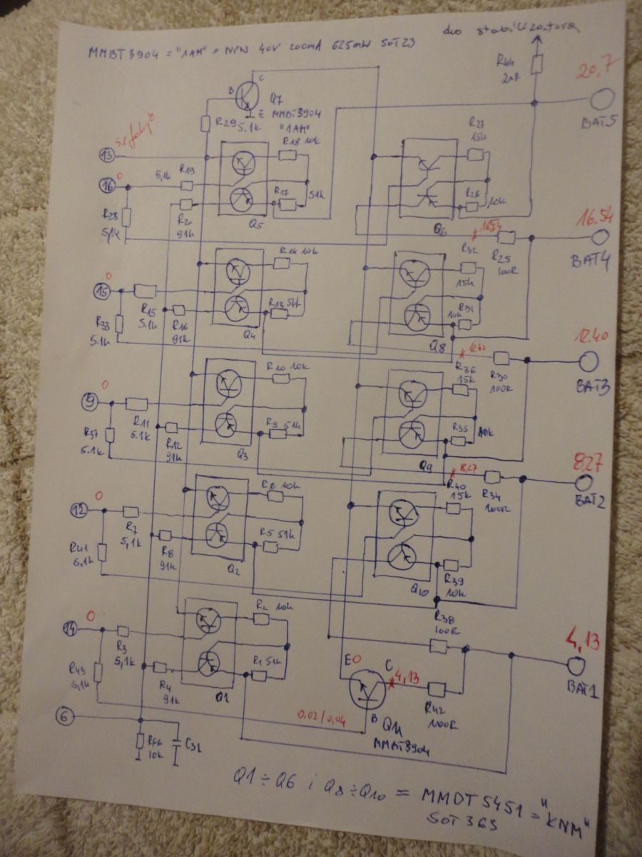

    to wiecie już gdzie co jest teraz wisienka na torcie patrz schemat najlepiej go narysowałem bo tu jest problem dlaczego bateria pokazuję 0%, a stabilizator wydaje takie dźwięki bo procesor jest obciążany gdy próbkuje ładnie widać szpilki na wykresie oscyloskopu
    Ręcznie narysowany schemat elektryczny układu z tranzystorami i kondensatorami.
    po prawej mamy wejścia z ogniw i napięcia jakie miałem u siebie w pełni naładowanym aku
    po lewej 9, 12, 14, 15, i 16 to wyjścia z procesora które załączają odpowiednia parę tranzystorów; procesor odpytuje po kolei; tam pomiar miernikiem pokazuje 0v bo jest tak szybki, że większość mierników tego nie wyłapie, potrzeba oscyloskopu;
    6 i 13 to wejścia do procesora z odpowiedzią o stanie odpowiedniego ogniwa; tu napięcie jest falujące w okolicy 3,3v; jeśli któreś z ogniw padnie lub blok tranzystorów działa niepoprawnie procesor odbierze tą informację i nie uruchomi pakietu ostatecznie wskazując 0% po mimo, że pakiet może mieć wszystkie ogniwa sprawne lub mające znacząco zaniżone napięcie albo też nastąpi uszkodzenie tylko jednego ogniwa jak ja miałem u siebie w aku 4Ah;
    Dodam na koniec gdybym sobie tego nie rozrysował nie zlazłbym tak szybko usterki bo nie wiedziałbym gdzie jej szukać; ilość tych małych tranzystorów jest przerażająca; a pomiar ich bardzo trudny; ale sie udało aku działa; pozdrawiam dajcie plusika jak sie podobały odrobione lekcje. W sumie jak nie padnie tylko procesor to można każde aku wskrzesić.
  • #30 21497148
    damian456
    Posty: 13
    Ocena: 2
    Witam. Świetna robota z tym schematem. Mam taki sam problem, tzn. cykanie z okolic stabilizatora. Akumulator przeleżał w szufladzie, jest praktycznie nieużywany, po wyciągnięciu niestety nie działa. Napięcia i zbalansowanie ogniw OK. Napięcie 3,3 V także OK.
    Czy mógłby Pan opisać dokładniej, jak szukać przyczyny w torze pomiarowym? Czy uszkodzenie w Pana przypadku było w sekcji balansującej, czy pomiarowej?
    Ogólnie strasznie zawiły ten układ balansowania i pomiaru.
    Dodam, że na punkcie testowym nie mam żadnego przebiegu a na akumulatorze świeci się tylko jedna dioda.
