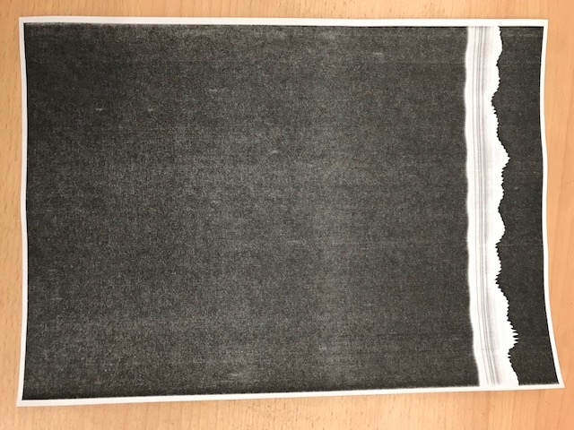

    Problem jak w temacie (zdjęcie)
    Sharp AR-5618 - Brak wydruku na części kartki, bęben i developer weryfikacja
    Kopia wykonana przy otwartej pokrywie. Bęben wymieniłem początkowo myśląc że naświetlony, elektrody czyste, grzbiet na wałku magnetycznym równomierny bez prześwitów, grzebień też wyczyściłem. Jedyne czego nie zrobiłem to nie wymieniłem jeszcze developera. Po wykonaniu kopii na bębnie w tym miejscu jest toner (który zakładam powinien znaleźć się na kartce) Problem z ładunkami? Cz y faktycznie developer. Z góry dzięki za pomoc

    Witam zobacz na wałku magnetycznym czy w tej okolicy nie jest obklejony tonerem.

    Wywolywacz cały rozebrałem, wałek wyczyścilem, żadnych uszkodzeń stan idealny

    Zobacz jeszcze elektrodę nad bębnem czy siatka nie jest lekko wgnieciona do środka.

    Siatka w porządku, też ją obracałem o 180 stopni i to samo

    Problemem okazał sie developer?!?!! Temat zamykam
