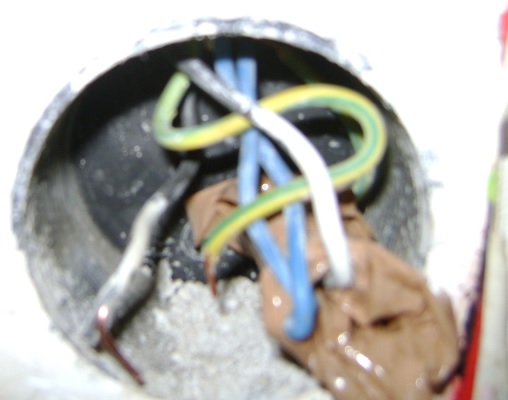

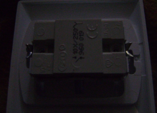

    Problem po wymianie włącznika pok.1 (włącznik podwójny) , w pok.2 (ściemniacz) działa tylko przy włączeniu w pok.1. Zmieniłem, ściemniacz w pok.2 na taki sam włącznik jak w pok.1 i działa tylko pok.1 Co zrobić ?

    W pok.1 wymieniłem na taki sam tylko nowy i tak samo podłączyłem, i nagle pok.2 zapalał się tylko przez pok.1

    Zdjęcia starego i nowego wyłącznika oraz samych połączeń mogły by wiele wyjaśnić.

    Pok1. zwykły wł. podwójny trzy przewody, pok.2 foto co widać. Chcę wymienić pok.2 na wł. podwójny, niby proste a nie działa.
    • Światło w pok.2 działa tylko przy włączonym pok.1 po zmianie włącznika kon1.jpg (43.7 KB) Musisz być zalogowany, aby pobrać ten załącznik.
    • Światło w pok.2 działa tylko przy włączonym pok.1 po zmianie włącznika kon2.jpg (66.76 KB) Musisz być zalogowany, aby pobrać ten załącznik.

    Problem w tym, że na zdjęciach które przysłałeś nic nie widać.
    Nie wiadomo jaki był wyłącznik zamontowany wcześniej, ani jaki ściemniacz.
    Żeby to miało ręce i nogi i miało działać tak jak piszesz, to musiał tam być zastosowany wyłącznik schodowy, być może podwójny.

    Problem był w źle podłączonym przewodzie fazowym w pok.1 , przy okazji połączyłem neutrale.
