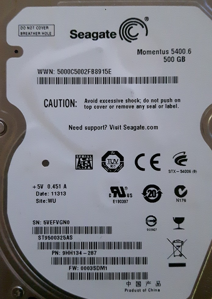

    Witam, problem dotyczy dysku Seagate ST9500325AS który znajdował się w laptopie który upadł na ziemie. Laptop nie widzi dysku ani w biosie ani też spod Windowsa po podpięciu do komputera stacjonarnego też go nie wykrywa. Po podłączeniu wydaje dźwięki podobne do alarmu samochodowego w złączniku plik z nagraniem odgłosów trwają około 100 sekund, oraz zdjęcie dysku. Program Victoria też go nie widzi. Co może być czy jest to wina elektroniki czy coś z głowicami , czy coś jeszcze innego ??

    Napewno to nie jest wina elektroniki. Uszkodzenie głowic jest to najbardziej prawdopodobne i sam nic z tym nie zrobisz.

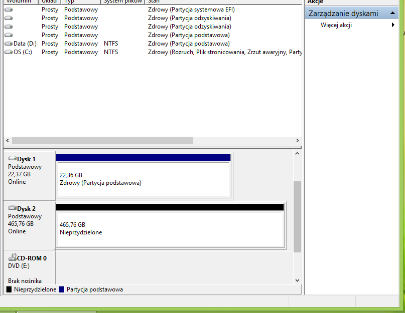

    Przeniosłem talerze do drugiego dysku z nowymi głowicami (miał to samo freeware) i zmieniłem elektronikę na starą polepszyło się bo wielkość jest prawidłowa (ma być 500Gb) tylko dysk nie jest wykrywany w Windows tylko widzi do w zarządzaniu dyskami. Co może być jeszcze nie tak ?? że nie widzi do normalnie wi win.

    Zaparkowałem głowice i bezdotykowo przeniosłem dwa talerze naraz. Tylko win go nie widzi jak trzeba. Czy to wina MBR czy SMART czy jeszcze coś innego?
    W jaki sposób je przeniosłeś? Były unieruchomione względem siebie? Nie klika ci ten dysk teraz lub nie wydaje innych dotąd dźwięków?
    Talerze, to jest ostatnia rzecz, którą się w jakikolwiek sposób rusza.
    Bezpieczniej i pewniej przenieść zespół głowic.
    Muszę cię zmartwić, ale w Seagate'ach samo przeniesienie głowic dawcy do pacjenta może nie wystarczyć i trzeba jeszcze przenieść mapę głowic z dysku dawcy.
    Jak wspomniałem wyżej, robisz wszystko aby dane utracić permanentnie.
    Chyba, że masz więcej szczęścia niż rozumu - pokaż co wykrywa DMDE na tym dysku.

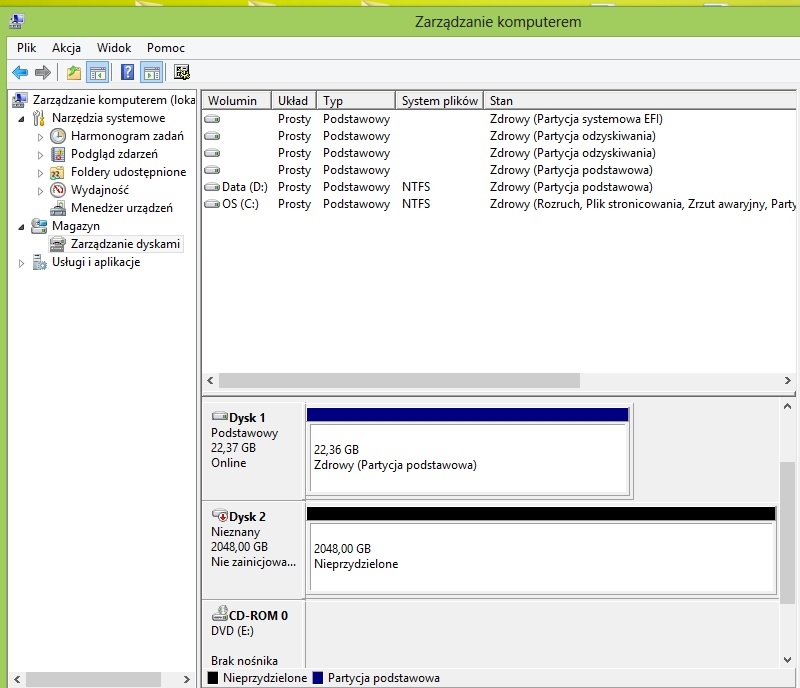

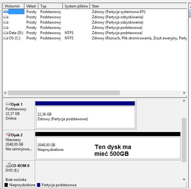

    W DMDE dysk był widoczny i czytał wszystkie pliki odzyskałem około 1,6Gb i coś się porobiło (trochę po chrobotał) i pokazuje mi błędy i dysk teraz ma 2,2Tb, co może być nie tak ??
    Odpowiedzi na wszystkie nurtujące cię pytania są wyżej.
    Na własny rachunek zrobiłeś wszystko, aby odzysk utrudnić lub uniemożliwić.
    Co się porobiło?
    Od uszkodzeń głowic po uszkodzenia powierzchni, być może zapiły jak i uszkodzenia SA.

    goblins napisał:
    SA to chodzi o SMART ??
    Nie, chodzi o naprawę Service Area. Potrzebne są odpowiednie narzędzia i wiedza, (chociaż na zniszczonym fizycznie dysku raczej będzie jeszcze gorzej.)

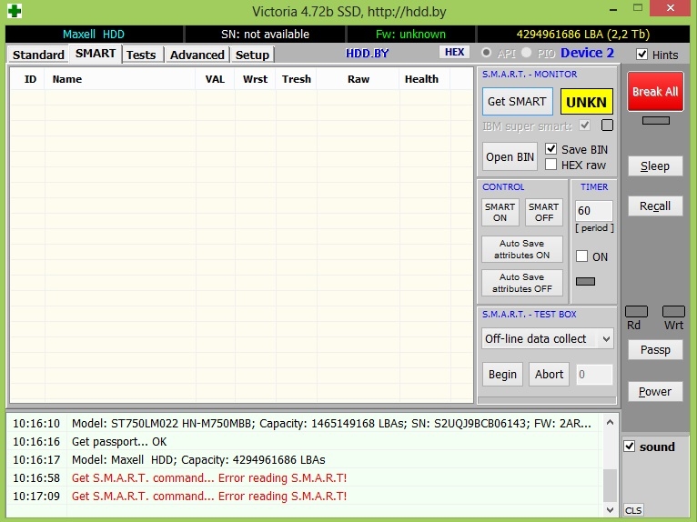

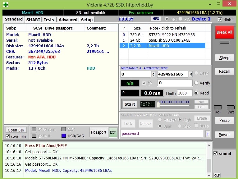

    Przełożyłem głowice razem z elektroniką. Głowice były sprawne bo dysk kupiłem działający i czytał pliki znajdujące się na dysku potem z niego przełożyłem głowice do mojego i dalej widzi 2Tb. Nie może odczytać SMART (widzi go jako Maxtor bo jest podłączony jako dysk zewnętrzny).
    Seagate ST9500325AS nie wykrywany po upadku - dźwięki alarmu, brak w BIOS

    To, że były sprawne, to jak sam zauważyłeś, fakt przeszły.
    Przełóż je do donora a zobaczysz, że sprawne nie są.
    Ogólnie temat uważam za wyczerpany, dane jeśli możliwe do odzyskania to na pewno w stopniu znacznie utrudnionym.
    Nie widzę również sensu kontynuowania wątku skoro wiesz lepiej i nie przyjmujesz do wiadomości naszych ekspertyz oraz zaleceń.
    Co jest aktualnie nie tak z dyskiem:
    - zabrudzenia powierzchni
    - zabrudzenia elementów czytająco zapisujących
    - możliwe uszkodzenia powierzchni
    - możliwe uszkodzenie głowic dawcy/dawców
    - możliwe błędy lub uszkodzenia SA
    - możliwa desynchronizacja platerów po wcześniejszej ingerencji
    - możliwe złe wyważenie talerzy po przeniesieniu

    Jak widzi maxtora, to znaczy, że rozpoznaje przejściówkę, do której jest podłączony dysk. Ona też ma swoje, jak to nazywasz, "freeware". Dobór dawcy w dyskach twardych jest trochę bardziej skomplikowany, niż by się to mogło wydawać. Zainteresowała mnie metoda bezdotykowego przenoszenia talerzy. Stosujesz telekinezę? Zabrudzenia i degradacja powierzchni więcej niż pewne, z duży prawdopodobieństwem uszkodzone są wszystkie bloki głowic magnetycznych, jakich dotknąłeś. Prawdopodobieństwo uszkodzenia SA też graniczy z pewnością. To może wyjaśniać, że dysk nagle urósł do 2 TB. Ze stosunkowo prostej usterki doprowadziłeś dysk do stanu, w którym można się na nim habilitować. Te 1,6 gigabita (bo gigabajt, to GB), to Ci się coś otwiera, czy pliki uszkodzone?
