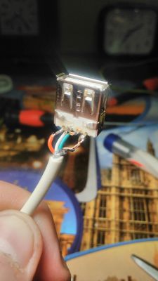

[Rozwiązano] Nieudana próba wykonania kabla USB OTG - co poszło nie tak?
XDamian1 15 Lut 2019 18:11 3192 6
✨ Użytkownik próbował stworzyć kabel USB OTG, jednak napotkał problemy z jego działaniem. Kluczowym błędem było niewłaściwe połączenie pinów w wtyczce micro USB. Aby kabel działał, pin 4 musi być zwarty do masy, a piny 4 i 5 powinny być złączone bezpośrednio w wtyczce. Użytkownik rozważał użycie kabla od ładowarki, ale eksperci zauważyli, że takie kable często mają ograniczoną liczbę pól lutowniczych, co może uniemożliwić prawidłowe połączenie. Zamiast budować kabel samodzielnie, sugerowano zakup gotowego adaptera OTG, który jest dostępny w niskiej cenie.
