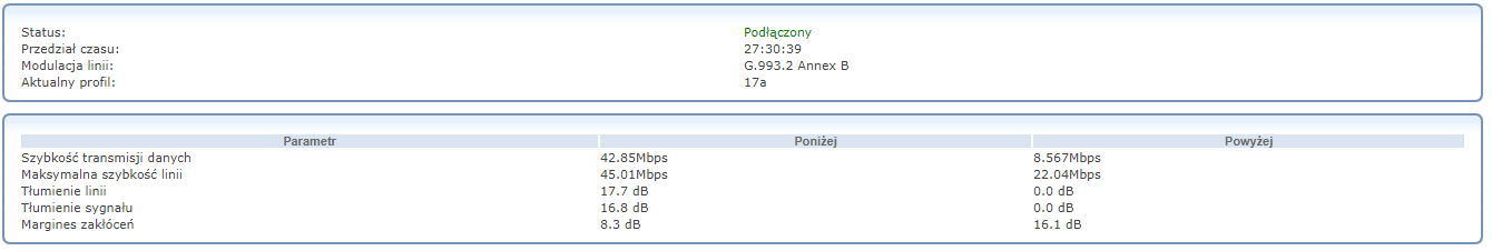

    Ja wiem, ze lekki offtop, przelaczyli mnie na tego vDSL i co myslilicie? Parametry znosne?

    Jest ok, a co Tobie nie pasuje?

    Często jest tak, że mimo synchronizacji w routerze wychodzi mi na Speedtestach po 20 Mbps

    Po kablu powinieneś mieć speedtest ok 40 Mb/s, jeśli jest mniej do może DSLAM (centrala) ma przeciążenia, rób testy na kablu w różnych godzinach.
