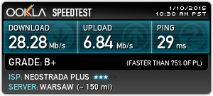

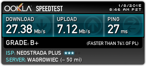

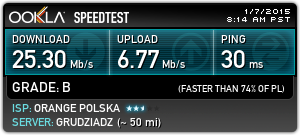

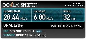

    Założono mi Internet VDSL do 80Mb/s 7.01.2015r , szału nie ma ale lepiej niż w "Netia" miałem Down - 11Mb/s / Upload - 1Mb/s
    Czy coś się może poprawić prędkości ? jak tam moja nowa linia da się określić jaką ma długość ?
    Na razie nie wyłączam (restartu) FunBox - czytałem że niby przez 10 dni stabilizuje się linia i trzeba mieć cały czas włączony.
    po kablu
    VDSL Orange do 80Mb/s - Niska prędkość, jak poprawić?
    po wi-fi
    VDSL Orange do 80Mb/s - Niska prędkość, jak poprawić?VDSL Orange do 80Mb/s - Niska prędkość, jak poprawić?VDSL Orange do 80Mb/s - Niska prędkość, jak poprawić?VDSL Orange do 80Mb/s - Niska prędkość, jak poprawić?
    Parametry FunBox

    Internet masz dobrzej przepustowości. Bo w umowie masz punkt, że orange zobowiązuję się dostarczać ci internet minimum 20 Mbitów. Znając życie i orange to po tych 10 dniach spadnie ci prędkość do owych 20 Mbitów. :D
    A jak chcesz przetestować prędkośc zapuść pobieranie tego pliku http://noc.gts.pl/500mb.gts i wtedy zobaczysz jaką masz prędkość.
    Ewentualnie speedtest od orange: http://speedtest.orange.pl/

    wiem co mam w umowie i jakie są widełki , ale interesuje mnie czy faktycznie moja linia pójdzie więcej czy przypadkiem nie przycieli mi na taką prędkość
    obecnie po kablu mam 29/7 Mb/s w tym FunBox wifi to żenada
    z http://noc.gts.pl/500mb.gts od 1600kB/s -do 1900 kB/s

    podłączyłem kablem z routera do lptopa i mam 2,4 MB/s z strony http://noc.gts.pl/500mb.gts za pomocą przeglądarki Google chrome
    z tej drugiej strony mam jakieś 2,8 - 3,3 MB/s tez google chrome
  • #9 14322753
    SmartBug
    Posty: 397
    Pomógł: 7
    Ocena: 19
    Czyli dla tej synchronizacji jaką masz (31 mbitów) to jest prawidłowa prędkość. Bo 31 Mbitów to przepustowość podczas pobierania ok 3-3.5 MB/s.

    Patrząc po parametrach to synchronizacja może Ci się trochę polepszyć, jednak może to trochę potrwać. Prędkość Uploadu masz proporcjonalnie wyższą niż teoretycznie być powinna przy takim downloadzie. Do tego margines jest dosyć wysoki.
    U siebie miałem na start ok 40/6 przy marginesie ok 9 dB, obecnie jest to 45/6.
    Obserwuj tylko czy problematyczne nie są te błędy ES trochę ich dużo.
