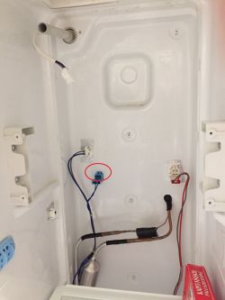

    Witam, Posiadam lodówkę side by side Daewoo FRS-U20FFV. Problem dotyczy zamrażarki. Parę dni temu po otwarciu zamrażarki zauważyłem, że w środku jest dużo wyższa temperatura, niż zadana na wyświetlaczu (-18). Włożyłem termometr, który pokazał -2 stopnie. Jeden z serwisantów poradził abym ją rozmroził i wyłączył na min. 24 godz., włączył i zobaczył czy się coś zmieni-tak zrobiłem. Po włączeniu zarażarka osiagneła zadaną temp. (-18). Pomyslałem, że jest ok. Następnego dnia po otwarciu znowu zauważyłem, że nie jest osiągnięta zadana temp., w śrdku było -1 stopni. Znowu ją rozmroziłem ale problem powrócił. W sobotę wieczorem po restarcie zaczęła mrozić, w niedzielę rano już nie, był -1, by znowu w niedzielę wieczorem poprawnie mrozić, osiągnęte zadane -22 stopnie. Dziś rano było znowu było -2.
    Znalazłem na tym forum informację, że w tych lodówkach występował wadliwy wentylator zamrażarki z modułem, który potrafił zamarzać lub się zawieszać. Rozebrałem obudowę zamrażarki aby sprawdzić ten wentylator. Podpiąłem go pod 12V z aku i silnik chodzi. Postanowiłem sprawdzić gniazdo od wtyki tego wentylatora czy dochodzi tam prąd. Nie mam miernika ale włożyłem w to gniazdo dwa kabelki z żarówką 12V i się nie zapaliła. Wygląda na to, że nie dochodzi prąd do tego silnika. Dodam że w momencie kontrolowania przycisk od drzwi był wcisniety.
    Czy w tym gnieździe (zaznaczonym na czerwono na zdjęciu) powinien być prąd cały czas, czy za sterowanie tym silnikiem odpowiada moduł, który jest przy nim i mimo, że chodzi po podpięciu do akumulatora to i tak może być uszkodzony? Serwisant powiedział, że jak w gnieździe nie ma prądu to uszkodzona jest elektronika i trzeba przejrzeć płytę, która jest na górze lodówki ale on tego nie zrobi.

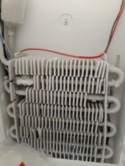

    Dodam jeszcze, że gdy zamrażarka chłodzi poprawnie to rurki w środku są dobrze oszronione (zdjęcie poniżej) a gdy w środku jest temperatura -1,-2 to nie są oszronione prawie wcale. Kompresor pracuje poprawnie.
    Daewoo FRS-U20FFV - niestabilna temperatura w zamrażarce, co robić?
    Wiem, że można kupić silnik wentylatora ale nie jestem pewien czy to on jest przyczyną mojego problemu. Jak rozumiem to rurki powinny być oszronione cały czas a wentylator powienien rozprowadzać chłód po całej zamrażarce? A u mnie czasami (gdy w środku jest -1, -2 stopnie) są one prawie nie oszronione i jeszcze nie wiem co z tym prądem w gnieździe wentylatora. Proszę Was o pomoc.

    Wentylator sprawny?
  • #4 17791159
    wrona1983
    Posty: 8
    Wentylator podpięty pod akumulator 12V działa. Gdzie znajduję się ten czujnik? Na razie obserwuję pracę zamrażarki. Jest rozebrana i od wczoraj sprawdzam w niej temperaturę rano, po południu i wieczorem. W środku włożony jest termometr i na tą chwilę cały czas trzyma zadane -22°C. Nadal nie wiem czy w gnieździe od wtyczki wentylatora powinien być cały czas prąd (ja sprawdzałem kontrolką z żarówką i nic) i czy może być tak, że mimo, że chodzi on na podpięty na krótko, to może być uszkodzony moduł tego silnika?

    Jak Ty wentylator pod akumulatorem sprawdzasz to powodzenia w dalszej naprawie. Z takim podejsciem załatw sobie fachowca, który zna sie na rzeczy a sam raczej nic dobrego nie zrobisz.

    Co do fachowców to jednemu nasunąłem temat umówiłem się z nim i nie przyjechał, drugi twierdzi, że jak w gnieździe wtyczki wentylatora nie wychodzi prąd to uszkodzona elektronika i się nie podejmuje naprawy, a możecie kogoś polecić z Radomia?
    Po dłuższej obserwacji sprawa z zamrażarką wygląda następująco:
    Poniedziałek , wtorek -22°C
    Środa, czwartek, piątek ok. -7°C, -5°C
    Sobota -1°C, 0°C
    Niedziela rano -5°C i spada aktualnie -10°C
    Lodówka ok. Wygląda na to, że zamrażarka mrozi, rozmraża, mrozi itd. Możecie podpowiedzieć gdzie szukać przyczyny?

    Dla wszystkich zainteresowanych - wymiana wentylatora w zamrażarce rozwiązała problem.
