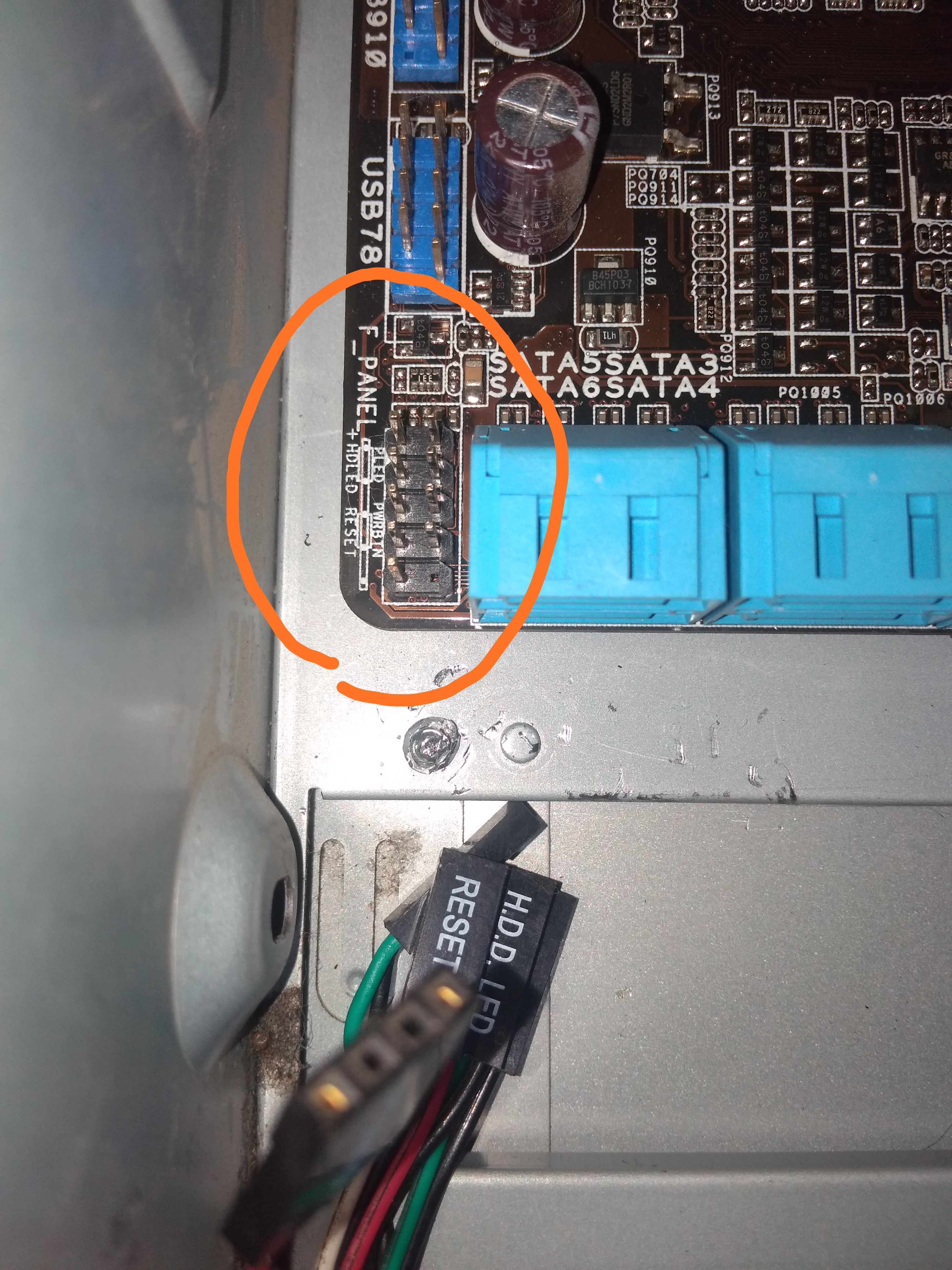

Płyta główna Asus P7h55 podłączenie przedniego panelu

    Wszystko jest opisane. Ktoś ma przyjść i podłączyć to za ciebie?

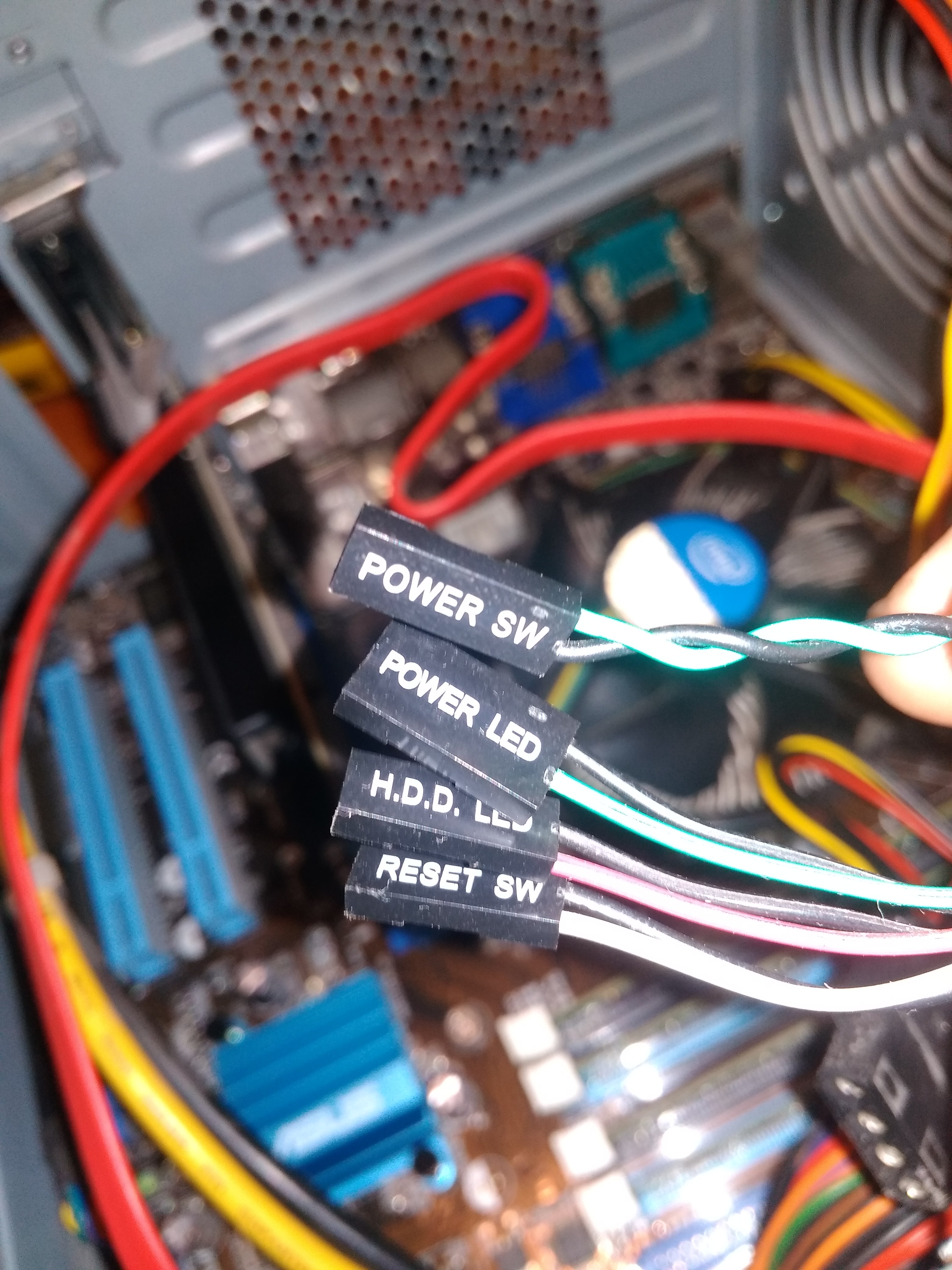

    Trochę zielony jestem w tych sprawach, nie chcę niczego uszkodzić
    Gdybyś mógł jaśniej wytłumaczyć byłbym wdzięczny
  • #6 17787670
    badboy84
    Posty: 8749
    Pomógł: 1197
    Ocena: 1485
    Masz 2 rzędy pinów, tam gdzie są 4 podłączasz power led oraz power sw.
    W tym rzędzie gdzie jest 5 pinów najpierw podłączasz hdd led później reset sw.
    Ostatni pin zostaje wolny. Jeżeli podłączysz diody odwrotnie to nie będą świecić, musisz odwrócić.
    Kolorowy kabelek we wtyku od diody zawsze oznacza +, wiec muszą być podłączone jako pierwsze. Czarny to -.
