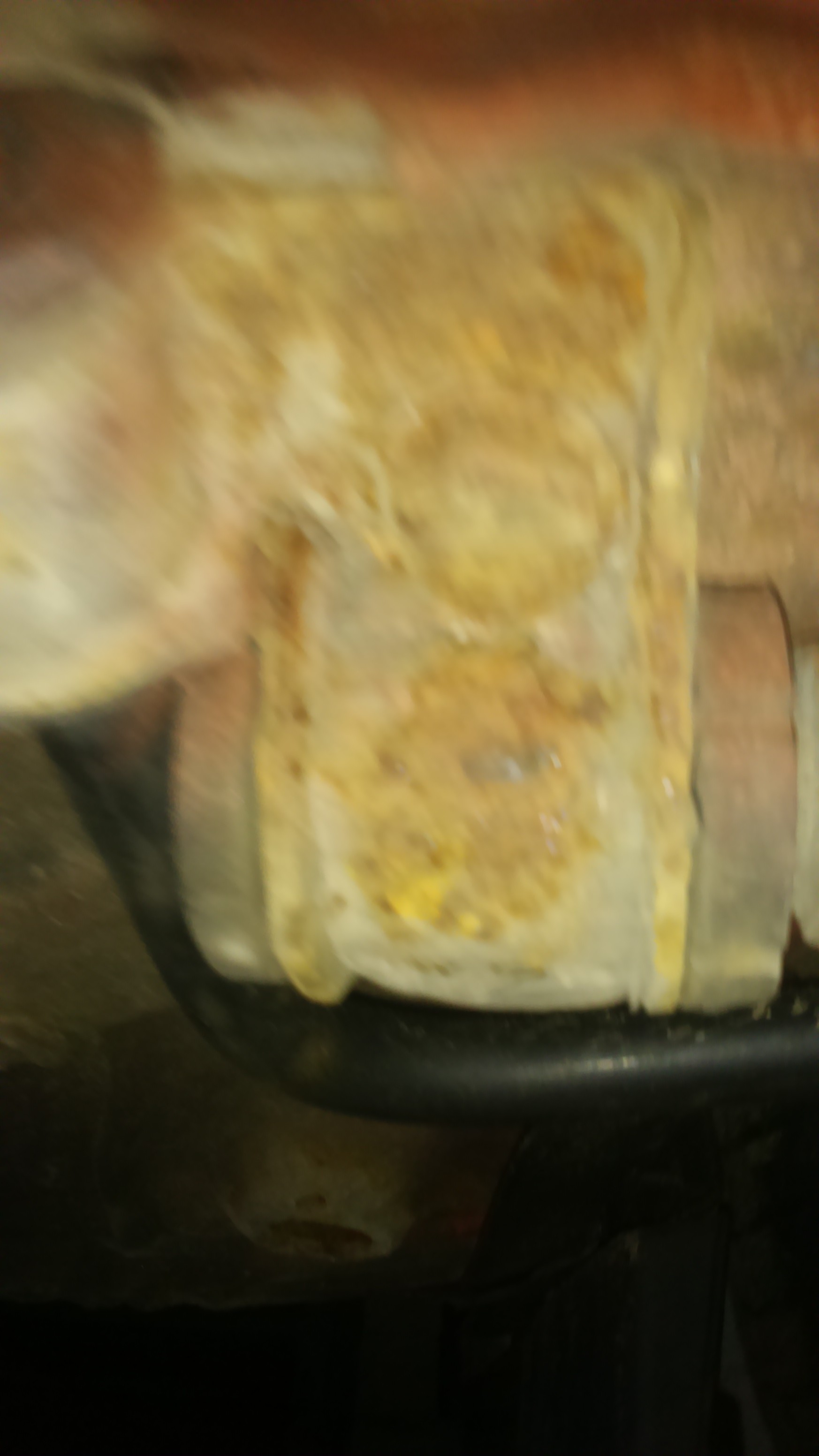

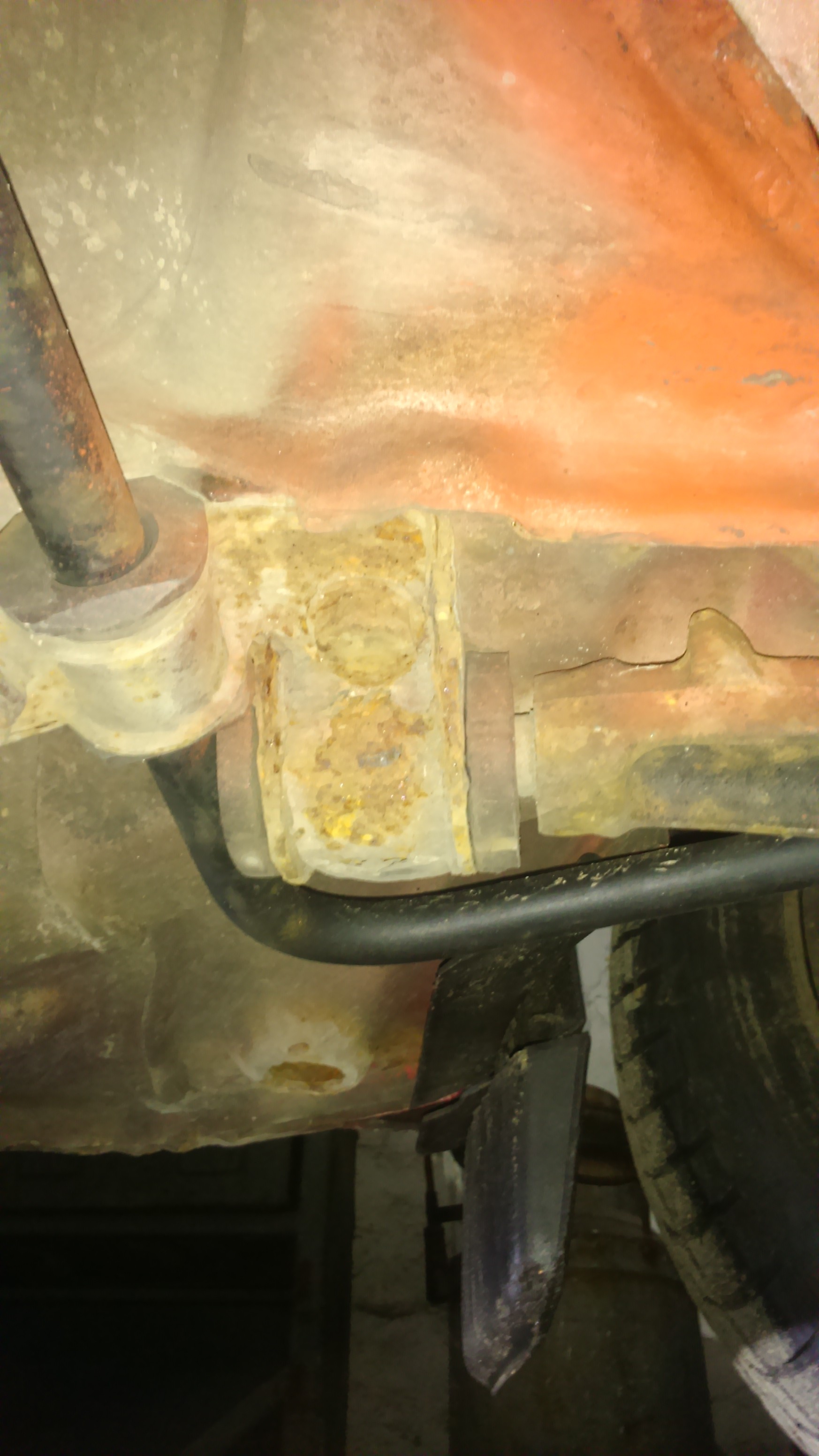

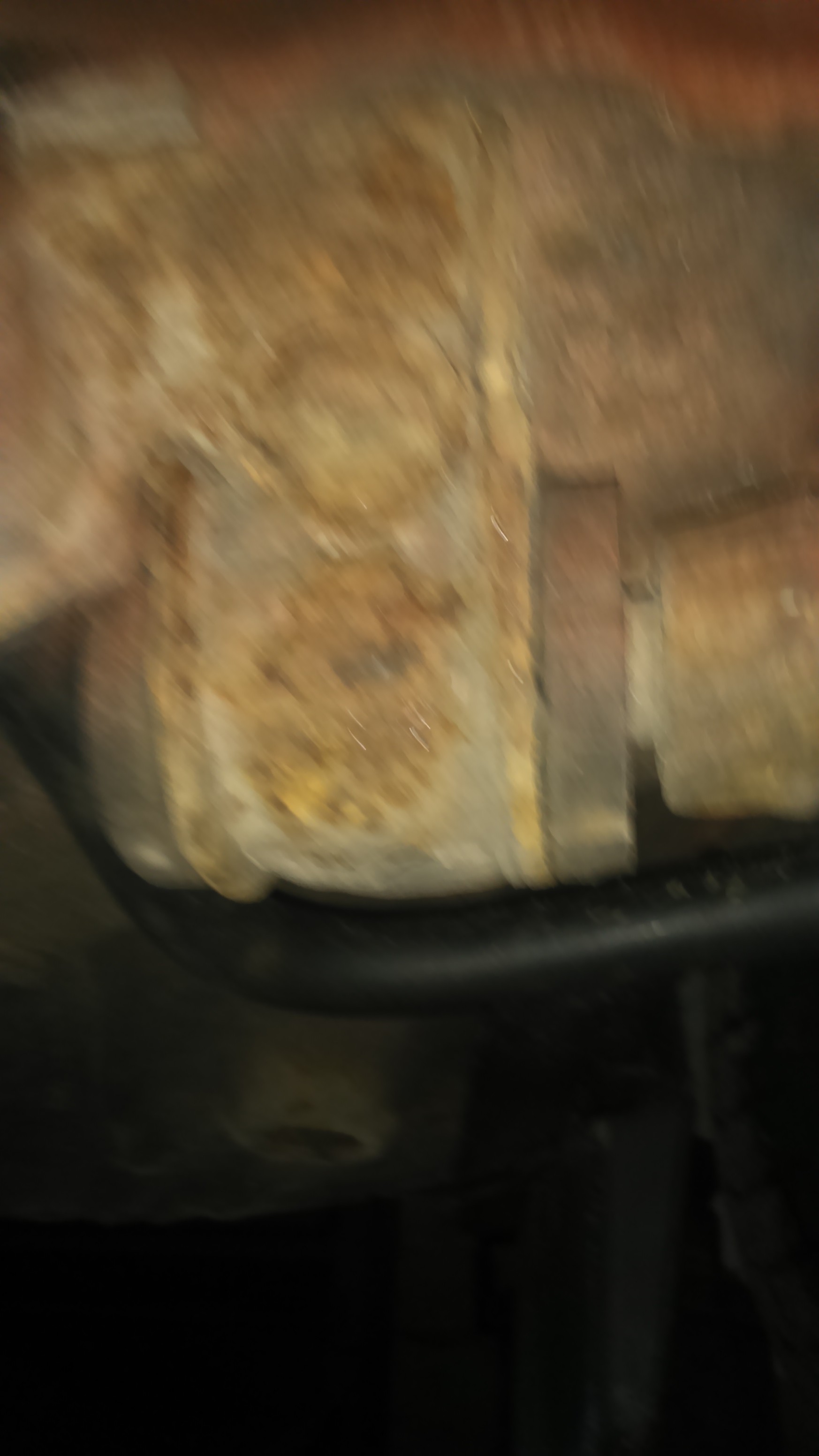

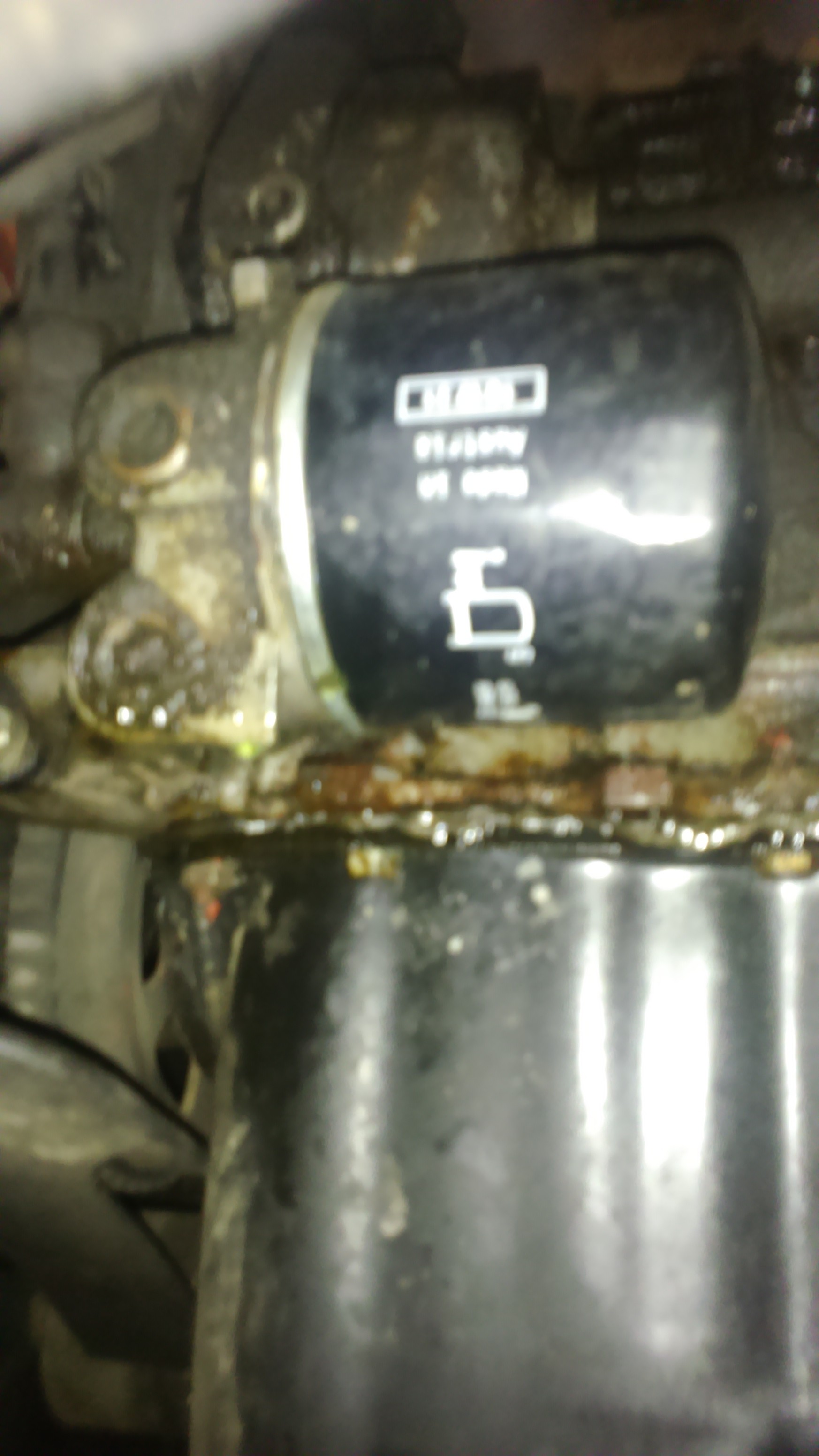

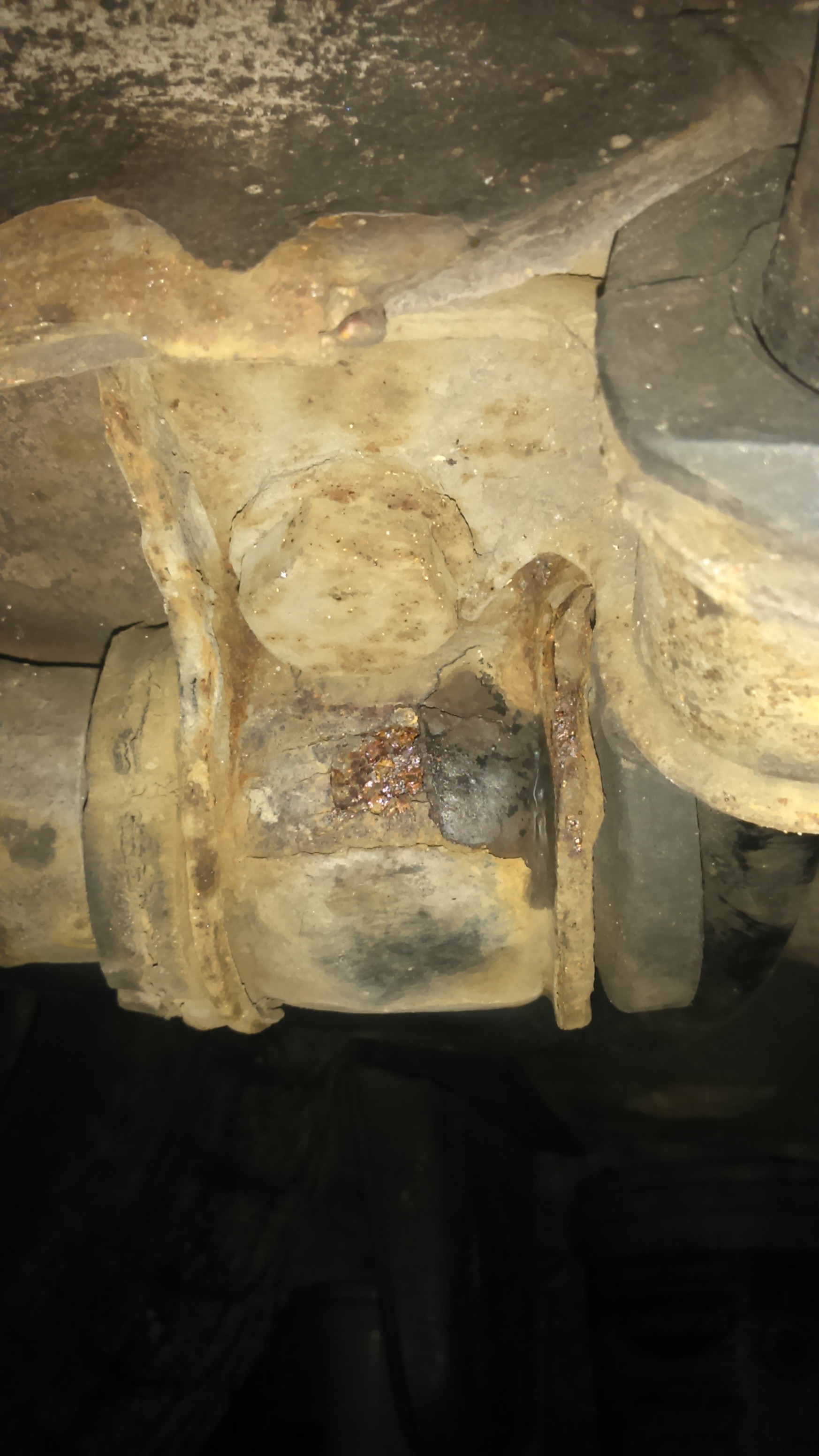

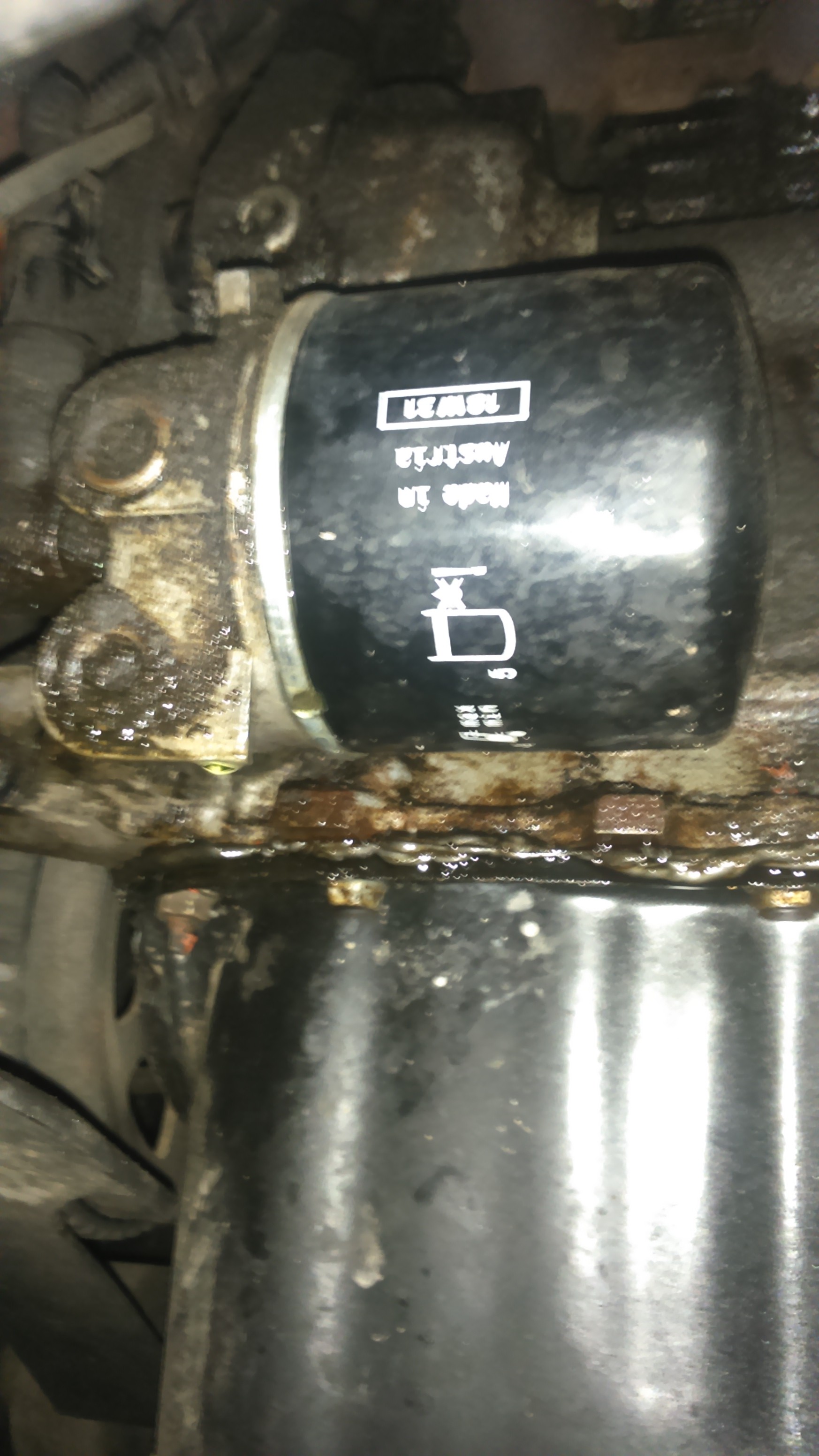

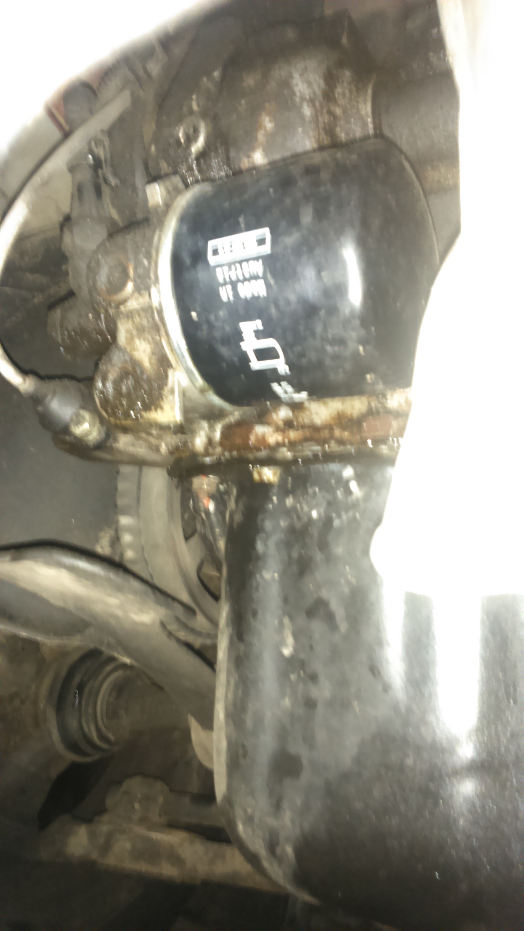

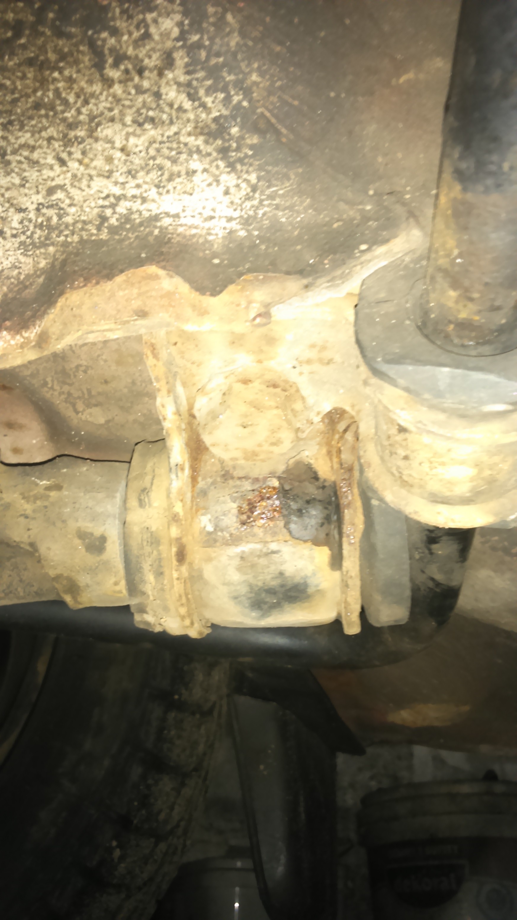

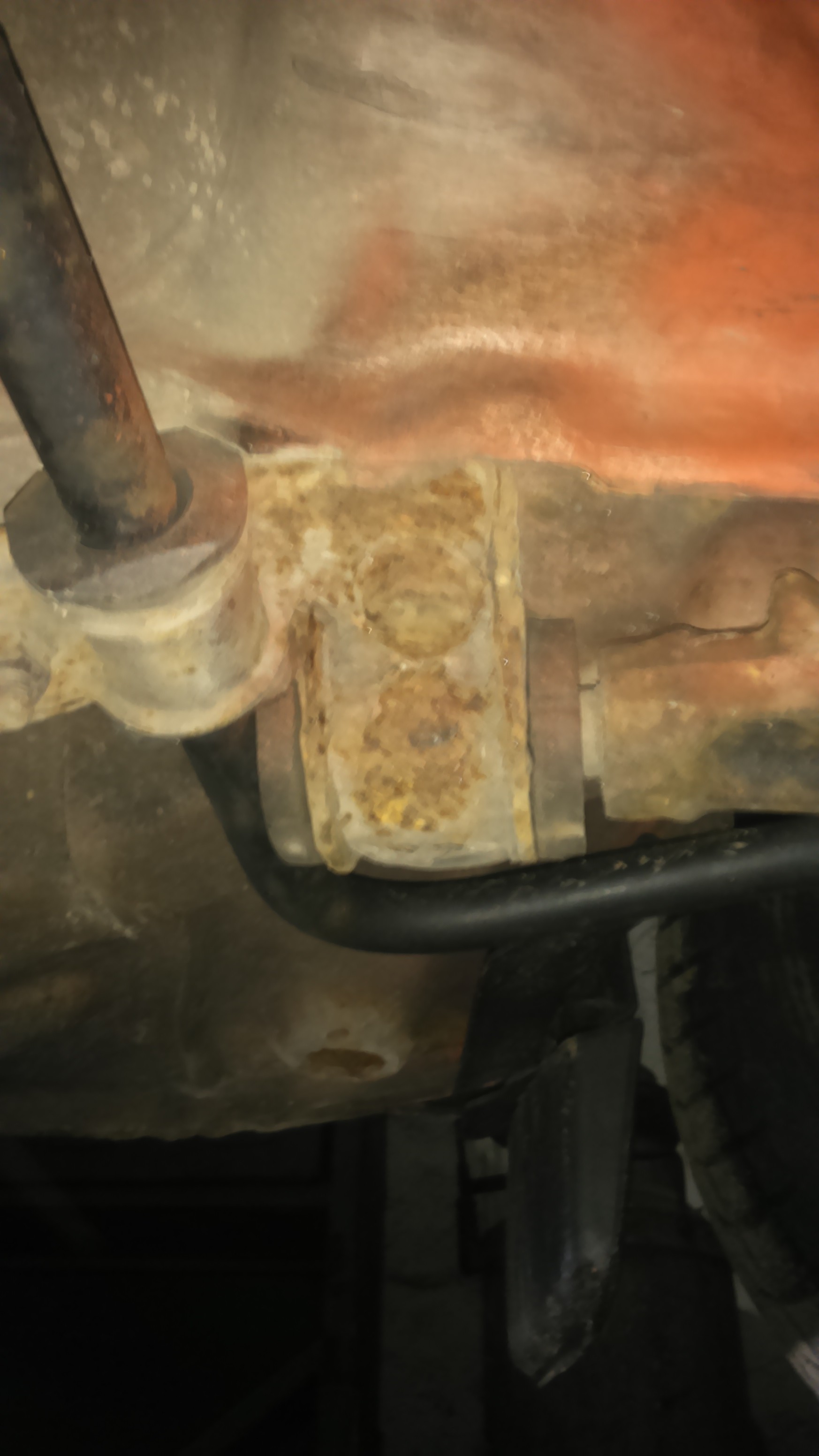

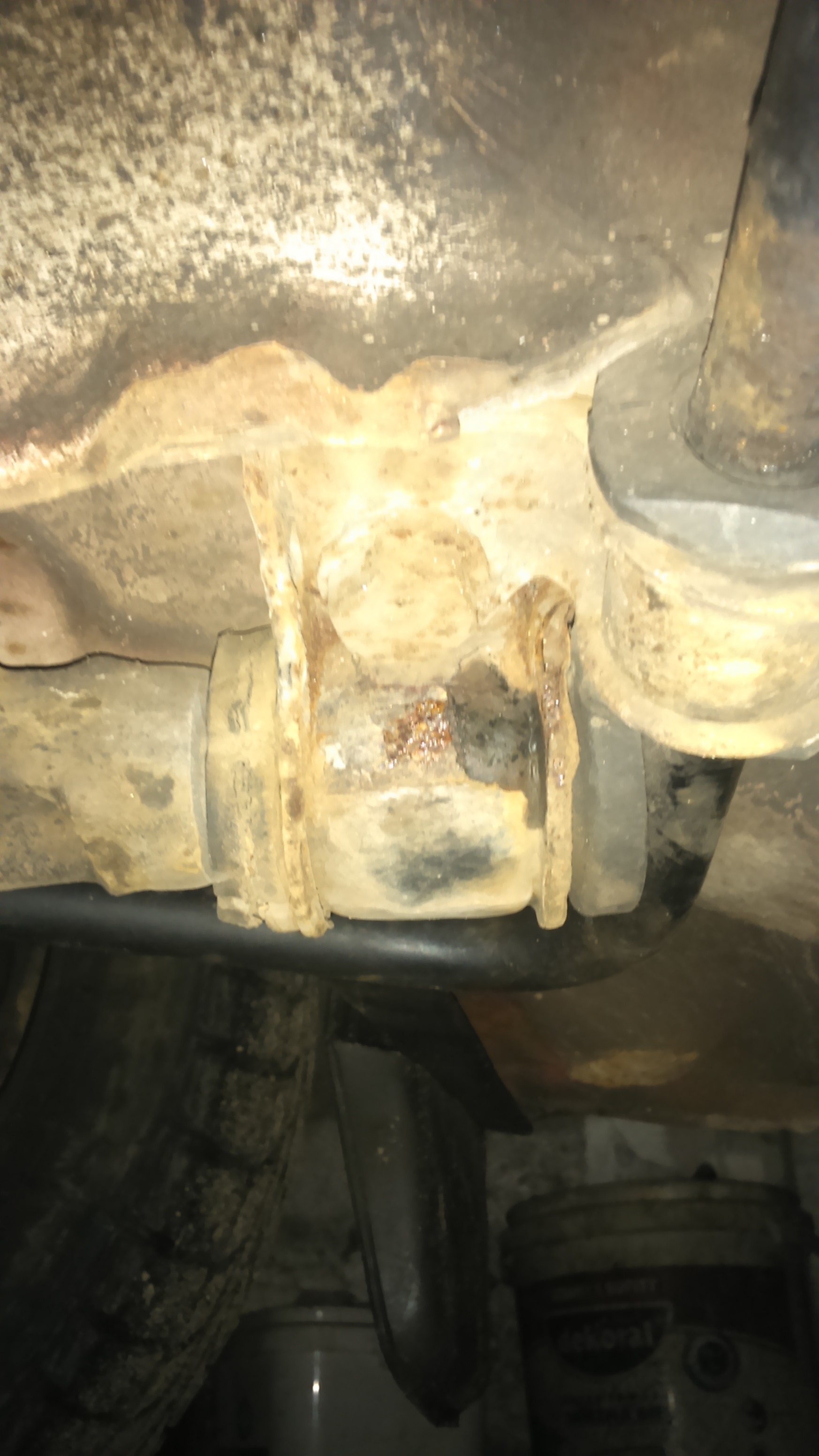

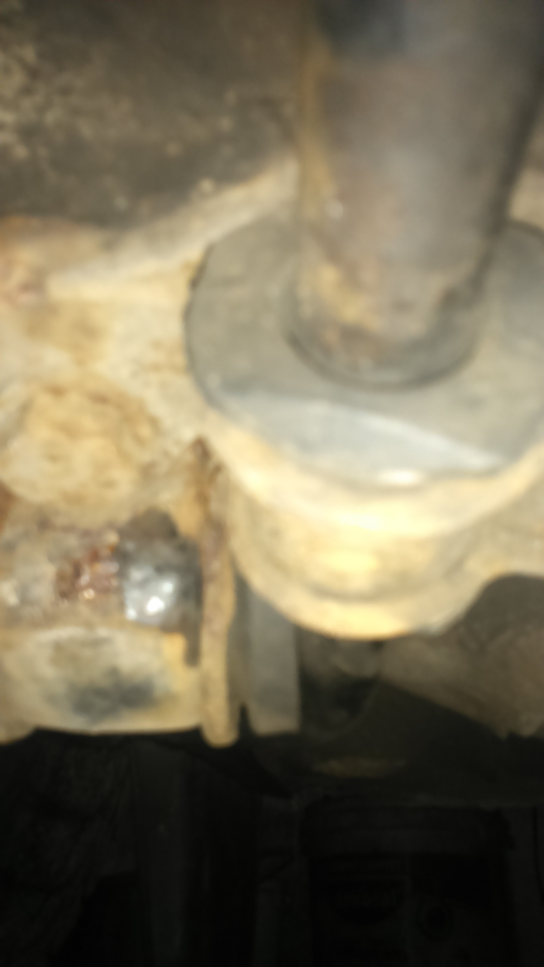

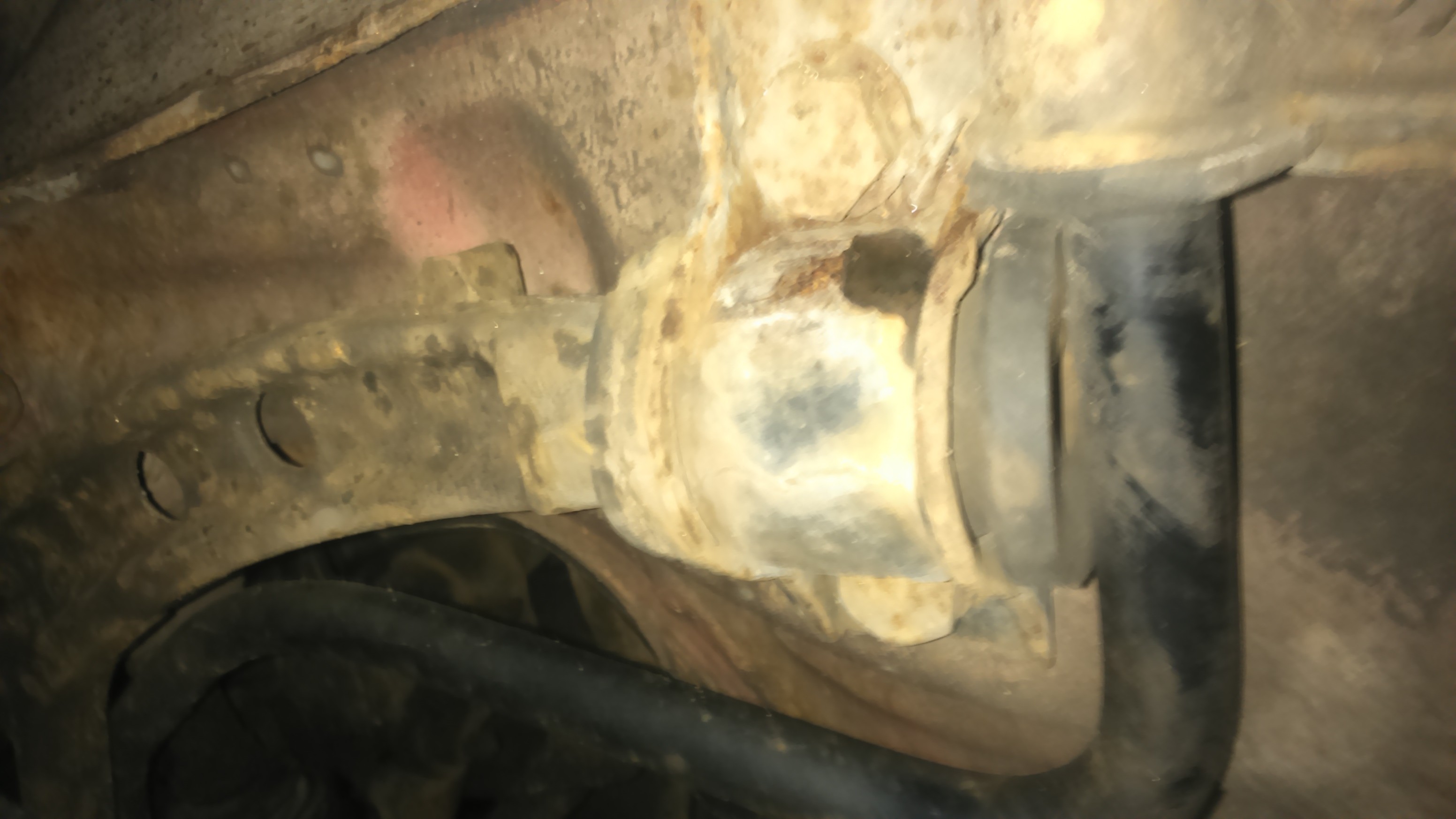

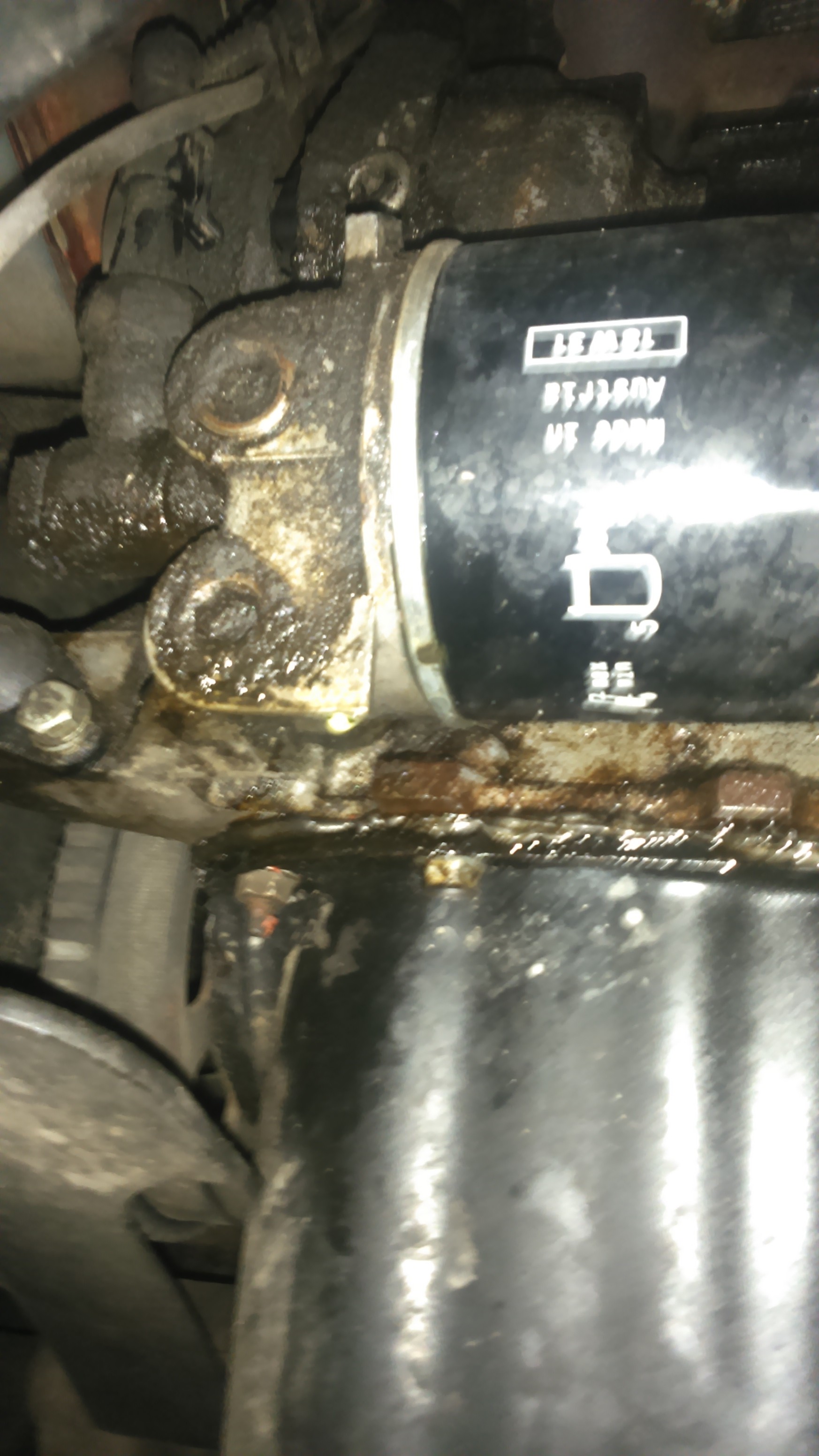

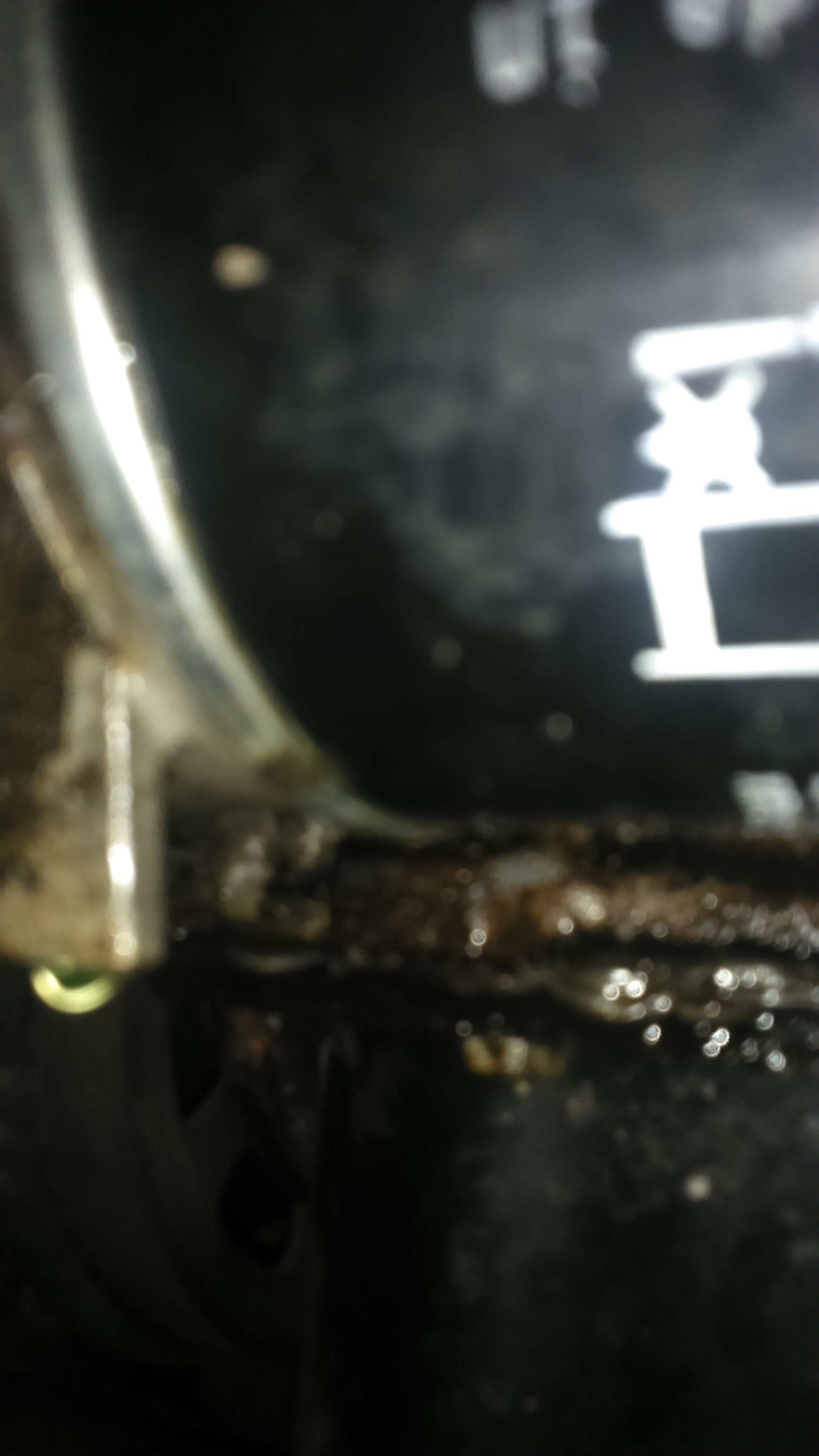

    W moim seicento zauważyłem, że mam mocno skorodowane obejmy tylnych tulei przedniego wahacza (widoczne na zdjęciach). W sklepie oraz na internecie sprawdzałem i cena jednej obejmy dochodzi do 100 zł. Gdzie można zakupić takie obejmy za rozsądną cenę ? Drugie pytanie dotyczy wycieku w okolicach filtra oleju, wygląda jakby wyciekał płyn chłodzący wraz z olejem (widoczne na zdjęciach). Płynu chłodzącego z maksimum do minimum ubywa w przeciągu miesiąca. Ubytki oleju też nie są znaczne. Czy koledzy oglądajćc zdjęcia mogą stwierdzić skąd jest wyciek ?

    a tutaj są zdjęcia wycieku płynu chłodzacego i oleju

    Witam. Takie obejmy dostaniesz na Auto złomie w lepszym stanie jak te co masz i nie zapomnij wymienić także gum. Co do oleju to umyć dokładnie i sprawdzić skąd jest wyciek.

    Obejmy możesz znaleźć na Stacji Demontażu Pojazdów - pewnie będzie wybór.

    Ten wyciek to jak by z pod misy i spod króćca czujnika oleju, wymyj dokładnie benzyną ekstrakcyjną i upewnisz się na 100%.

    Co do wycieku oleju przyjrzałbym się simeringowi wałka rozrządu. Zdejmij osłonę paska i zobacz czy jest tam sucho, Lubi sobie podciekać, olej jest rozbryzgiwany przez obracający się wałek i spływa na dół właśnie w okolice filtra i na miskę.
    A płyn lubi ciec z oringu rury pompy wody.
    Co do obejm tak jak koledzy pisali- autoszrot. Uważaj jednakże na śruby mocujące tą obejmę do podłogi. Lubią się oderwać nakrętki w środku podłogi a wtedy trzeba wyciągać wykładzinę i ciąć ,,okienko" w podłodze.
