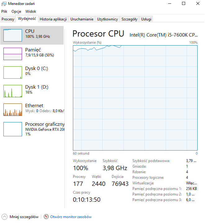

    lazania
    Posty: 287
    Pomógł: 9
    Ocena: 20
    Graj przy włączonym menadżerze urządzeń, wydajność i po kilku minutach porównaj sobie ile procesora było użyte, ramu, czy też karty graficznej.

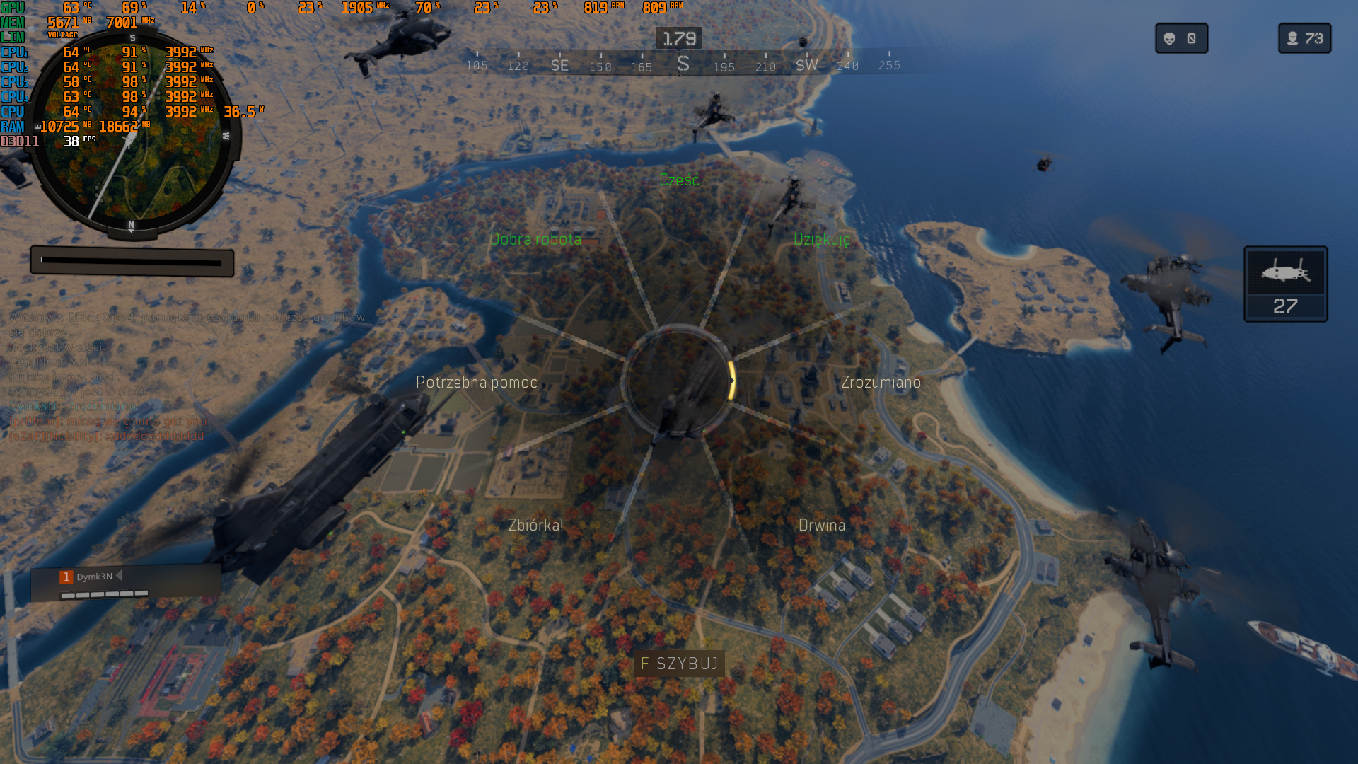

  • #5 17793745
    5mok3N
    Poziom 6  
    Posty: 57
    Tutaj screeny z Battlefielda 5 Spadki FPS, niskie użycie GPU na dobrym sprzęcie. Spadki FPS, niskie użycie GPU na dobrym sprzęcie.
    Screeny z Far Cry 5 Spadki FPS, niskie użycie GPU na dobrym sprzęcie. Spadki FPS, niskie użycie GPU na dobrym sprzęcie. Spadki FPS, niskie użycie GPU na dobrym sprzęcie.
    I pozostałe screeny z programu MSI Afterburner:
    Spadki FPS, niskie użycie GPU na dobrym sprzęcie. Spadki FPS, niskie użycie GPU na dobrym sprzęcie. Spadki FPS, niskie użycie GPU na dobrym sprzęcie. Spadki FPS, niskie użycie GPU na dobrym sprzęcie. Spadki FPS, niskie użycie GPU na dobrym sprzęcie. Spadki FPS, niskie użycie GPU na dobrym sprzęcie. Spadki FPS, niskie użycie GPU na dobrym sprzęcie. Spadki FPS, niskie użycie GPU na dobrym sprzęcie. Spadki FPS, niskie użycie GPU na dobrym sprzęcie.
    Jak widać moje FPS wachają się pomiędzy nawet 120 do 50. Zauważyłem, że w mało wymagających sytuacjach użycie karty wzrasta, a gdy na ekranie dzieje się bardzo dużo zużycie karty maleje nawet do 50%.
    Pewnie jest to wina procesora. Pytanie, na jaki wymienić? Komputer będę mógł rozbudować pod koniec lipca (jak pójdę w wakacje do pracy) i pewnie po sprzedaniu starego procesora, RAMu i płyty będę miał około 1200zł (mam taką nadzieję) i dołożę od siebie 1300-1500zł (nie chcę przesadzać z wydatkami, coś zawsze musi zostać). Myślałem aby RAM wymienić na 3000MHz lub 3200 (Ryzeny lubią szybki RAM), kupić Ryzena nowej generacji, który podobno ma wyjść na początku lipca. Planuję zastępcę 2600x lub 2700 i płytę główną do 500-600zł.
