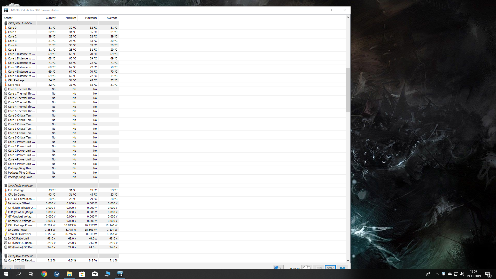

    Mój problem polega na spadkach fps w grach są one chwilowe ale mimo wszystko czasami przez taki spadek gra się scina i wyrzuca ją do pulitu.
    Specyfikację mojego komputera :
    Płyta główna: MSI Z370 Gaming M5
    Procesor: Procesor Intel Core i7-8700K, 3.7GHz, 12MB, BOX (BX80684I78700K)
    Karta graficzna: Rtx 2070 super gaming x trio
    Ram: Pamięć G.Skill Ripjaws V, DDR4, 16GB,3200MHz, CL16 (F4-3200C16D-16GVKB)
    Dysk SSD na system: Samsung 960 Evo 250GB (MZ-V6E250BW)
    Dysk HDD na gry : Seagate Barracuda 2 TB 3.5" SATA III (ST2000DM006)
    Zasilacz: SilentiumPC Supremo FM2 Gold 750W (SPC169)
    Chłodzenie wodne Nzxt Kraken X62 v.2 (RL-KRX62-02)

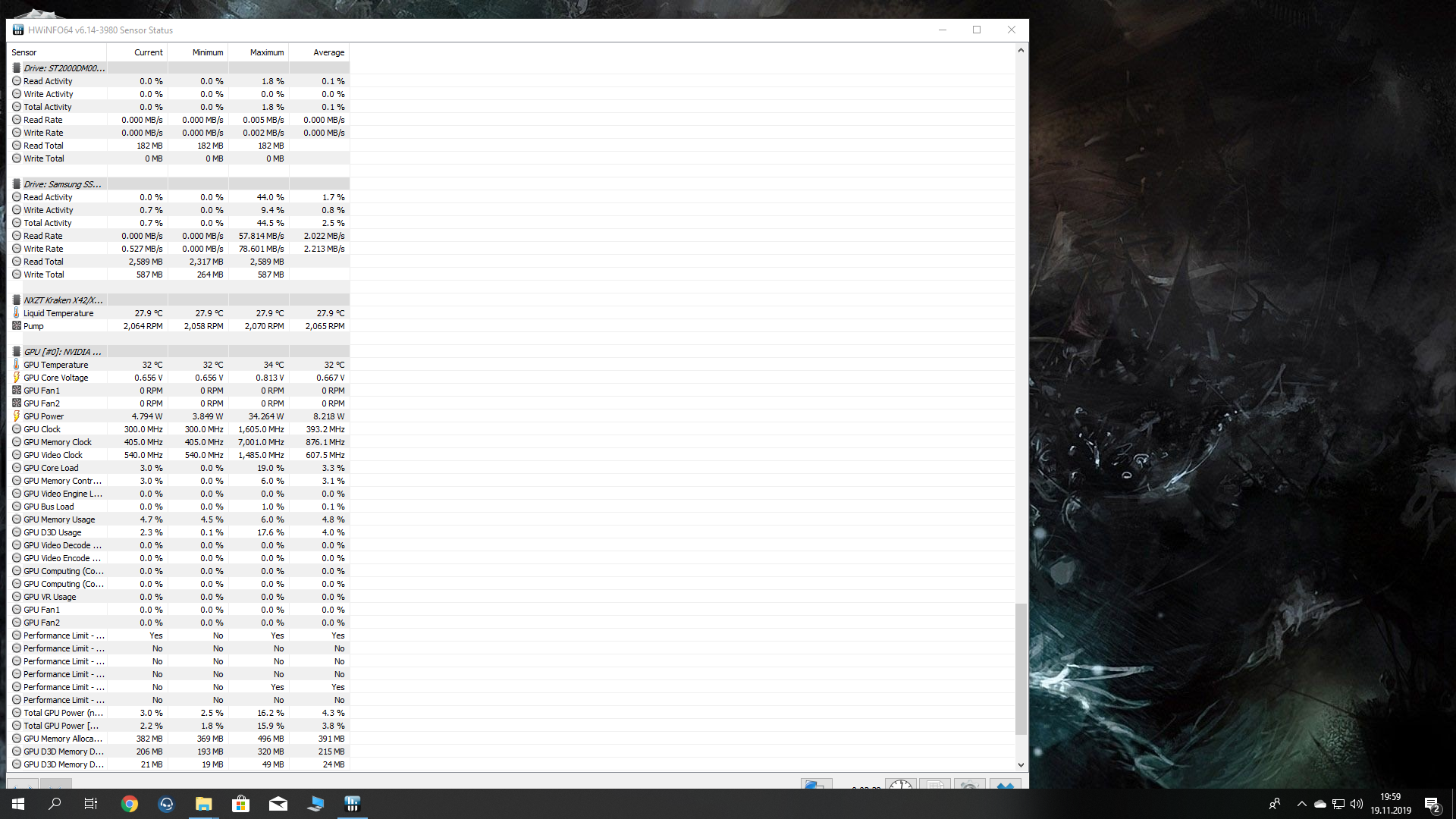

    Spadki fp 1-2 sekundowe Nie chodzi to wszystko jak powinno :/ Spadki fp 1-2 sekundowe Nie chodzi to wszystko jak powinno :/ Spadki fp 1-2 sekundowe Nie chodzi to wszystko jak powinno :/ Spadki fp 1-2 sekundowe Nie chodzi to wszystko jak powinno :/ Spadki fp 1-2 sekundowe Nie chodzi to wszystko jak powinno :/
    O to chodziło ? Czy mam odpalić gierke i wtedy zrobić zrzut ekranu
  • #10 18288345
  • #11 18288358
    Homik807
    Poziom 5  
    Posty: 17
    Ok wporządku

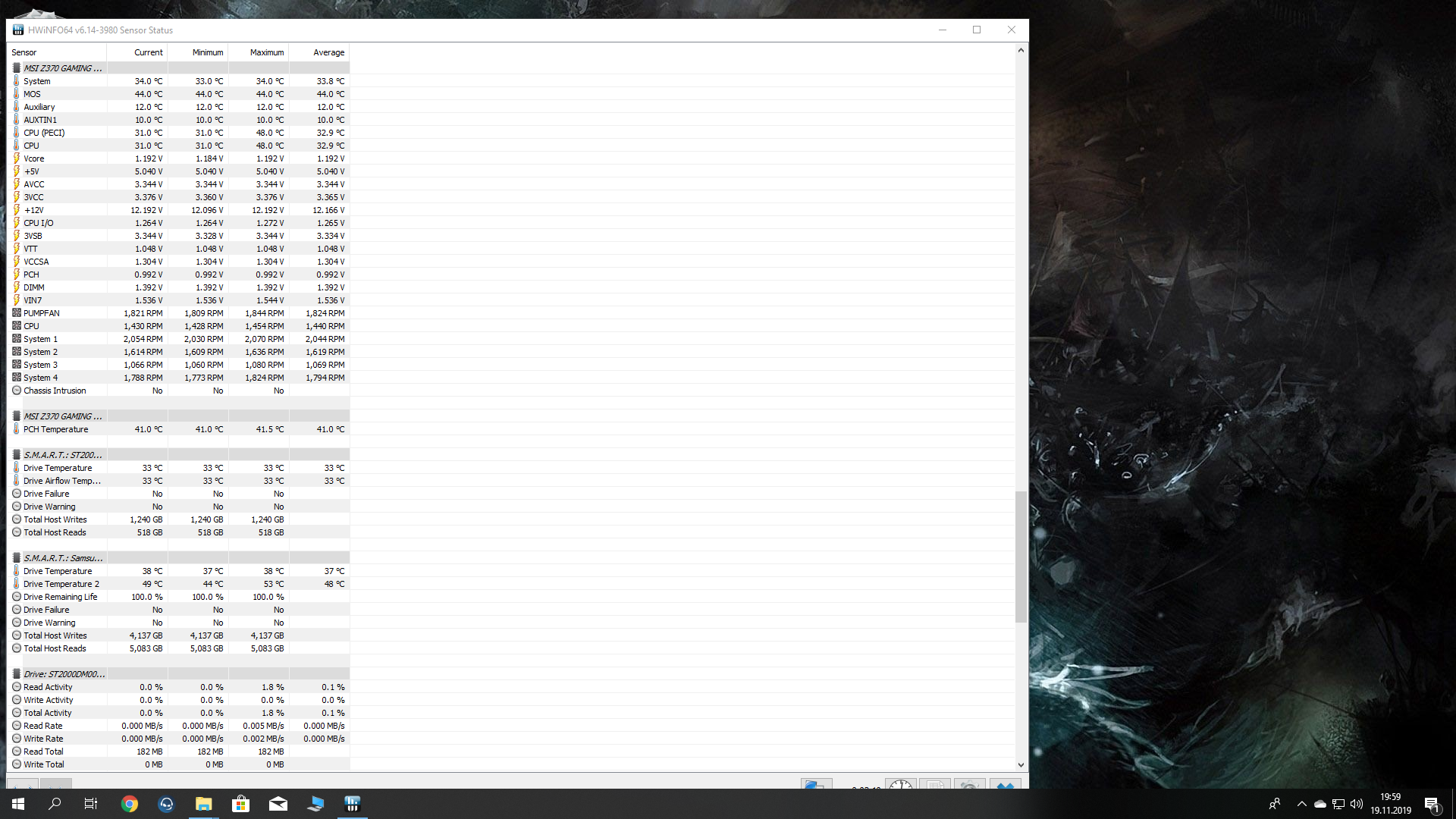

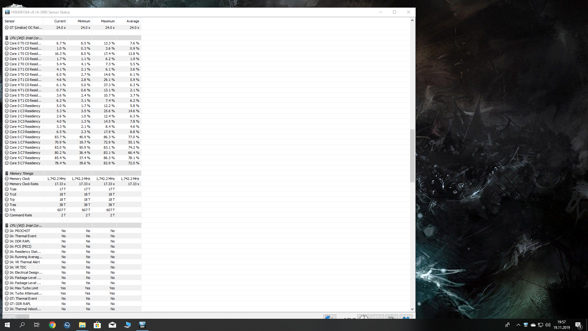

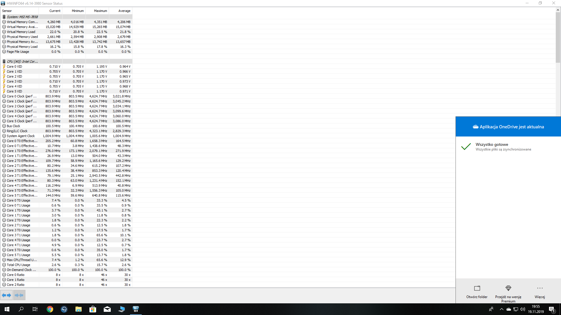

    To chyba powino inaczej wyglądać?
    Trochę cieżko mi to przychodzi ponieważ robie to 1 raz ;)
